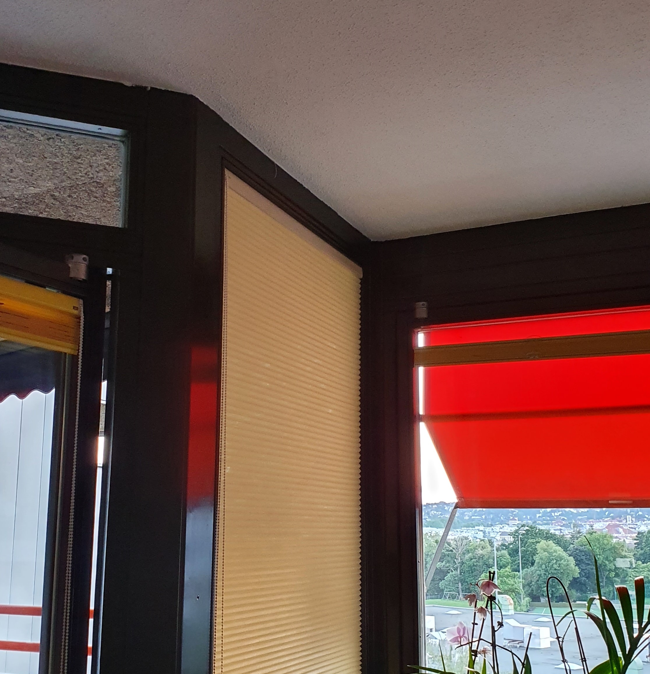

Kupio sam klimu ali jedina mogucnost da unutrasnju jedinicu postavim na plafon jer nemam druge mogucnosti .Sada pitanje glasi cime da je usrafim u plafon kada ona dolazi za motazu na zid.Dali postoji neki adapter .Neznam kako da resim ovo.

Uzmes komad lima recimo 1,5mm
BOSSKE
BOSSKE's picture
Registrovan dana: 13/06/2010
Uzmes komad lima recimo 1,5mm debljine i trazis da ti saviju pod 90 stepeni, da naprave kao vinklu, samo da bude ploca od lima, mada mogu i dvije vinkle recimo za police da se postave. i gore srafis za plafon a na dio koji visi zasrafis nosac unutrasnje jedinice i na njega okacis unutrasnju jedinicu.

Ne ide to tako. Vrati klimu,
sculptor
sculptor's picture
Registrovan dana: 24/04/2017
Ne ide to tako.
Vrati klimu, i uzmi podplafonsku.
Primer, https://www.acs-klime.rs/midea-mue-12hrn1-q-podplafonska.html
Mon, 22/06/2020 - 20:56
BOSSKE, tesko da je to
sculptor
sculptor's picture
BOSSKE, tesko da je to izvodivo.
Na sta ce to da lici.
Iznad klime mora biti 100-150mm praznog prostora.
Ko prodje, udarice glavom o klimu.

Koliko je minimum do plafona
robikaca
robikaca's picture
Registrovan dana: 10/06/2013
Koliko je minimum do plafona jer ja imam 100 mm i onda bih mogao da je usfrafim na ovaj levo prozor koji je od drveta.
Ili ako ves srafim sa tim limom dali ce biti stabilno i dali da stavim neke gumice zbog vibracije.

Znam da ce liciti na nekog
robikaca
robikaca's picture
Znam da ce liciti na nekog monstruma ali tu je i tako kraj sobe osim cveca tu nema nista.kazem prva solucija je da usrafim u plafon a druga ako je dovoljno 100 mm do plafona da je usrafim u taj levo prozorcic koji je od drveta.Neznam dali je dovoljno 100 mm.

Hahah, pa licice na nosac
BOSSKE
BOSSKE's picture
Hahah, pa licice na nosac klime, ne vidim tu nista sporno. lim kad se ofarba izgleda sasvim pristojno, 1,5mm debljine je dovoljno za nosac , a ako se ofarba u bijelo ne vidim da ce uopste i da se primijeti da unutrasnja jedinica ne stoji na zidu vec na limu koji se spusta sa plafona i savijen je u L, sa dijelom koji ide na plafon recimo 5cm sirine i dubinom koliko treba da se postavi da bi imalo tih 10-15cm od plafona, sto opet nije o glavu da nece klima da radi ako nema toliko prostora, nego je vise preporuka zbog raznoraznih vrtlozenja i teorije. Za toliko moze da zakloni prozor i da se uklopi da se i ne vidi da visi na plafonu. A ako se postavi do prozora, onda nema sta da ko udara glavom u nju, jer malo ljudi znam da su preko 2,10m visoki hehe. Iznad klime 100mm, klima oko 20tak cm, na visinu od 2,4--2,5m nema sanse da se zakaci. i izgleda kao da je na zidu.
Malo je nejasna slika, ali moze i da se postavi preko ovog svjetlarnika iznad ovog lijevo prozora ili vrata, zakloni njega, ali nije smak svijeta.
