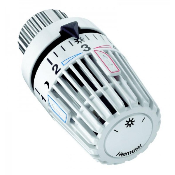

Zdravo, možda neko od vas može da mi pomogne sa problemom koji imam Smile
Na radijatoru koji ima termo glavu je počelo da se čuje veoma iritantno pištanje/zviždanje svaki put kada radi grejanje (centralno, priključen na gradsku toplanu). Zavrtanjem i odvrtanjem glave se menja frekvencija zvuka koji se čuje, ali ni u jednom položaju zvuk ne prestaje, čak ni kada je glava potpuno zavrnuta. Šta bi mogao da bude uzrok ovome, neispravna glava ili ventil? Ovaj problem imam samo na jednom radijatoru, tj. vertikali. Postoji li nešto što sam mogu da probam da popravim, ili moram da zovem servis? Termo glava je bas ovakva (nisam uspeo da pronađem bilo kakav user manual za nju na netu): Puno hvala za svaki savet.

Hmm, nije mi prošla slika ventila uz poruku, evo je kao attachment.
(može da se vidi i ovde: http://www.panontherm.co.rs/2702-termo-glava-tip-k-heimeier.html)

Probaj zavijak da malo
Probaj zavijak da malo pritvoriš, to je onaj drugi ventil na radijatoru.

Hvala za savet; pomeranjem tog zavijka sam uspeo da smanjim intenzitet pistanja ali ne i da ga kompletno uklonim.
Skinuo sam termo glavu ali to nije uticalo na pistanje, tako da problem definitivno nije do nje, pretpostavljam da je onda najverovatnije do ventila na koji se ona kaci...
