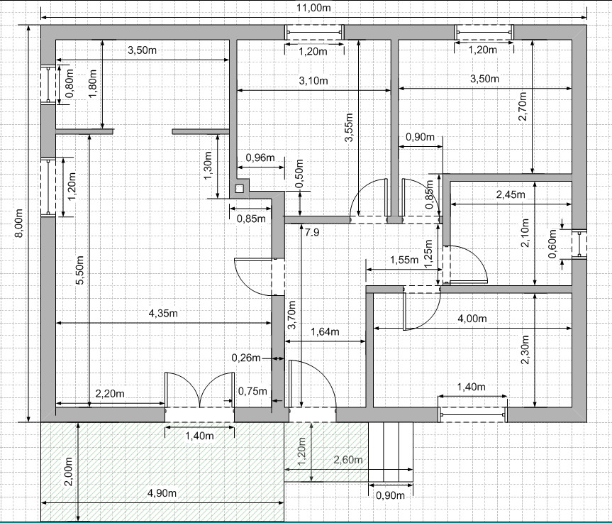

Pozdrav narode,
da li bi mogli da mi pomognete da donesem odluku za koje grejanje da se opredelim.Kuca je jos uvek u izgradnji.Zidana je starom pecenom ciglom, planiram izolaciju od 5cm, zatim izmedju ploce i kosuljice mozda nekih 2-3 cm i obavezno preko ploce.Kuca je prizemna neto povrsine od oko 75 m2, visina 2.55m.Odzak zidan obicnom ciglom unutrasnjeg preseka 14x14cm.
Razmisljao sam da se cevi postave u kosuljicu i iz zidova pravo u radijatore.Gas nije u opciji, za struju nisam siguran zbog potrosnje a najvise bi mi se dopala varijanta nekog kamina ako uopste postoji neki koji bi mogao zagrejati navedenu povrsinu.
Unapred zahvalan!

Za bilo koju varijantu centralniog grejanja dimenzije dimnjaka ne odgovaraju.Ta dimenzija 14x14 je dovoljna za Smederevac i za jedno ližište, a cela kuća se ne može grejati preko tog dimnjaka.Dimnjak se proračunava na osnovu vrste grejanja i kapaciteta peći.Znači prvo se moraš opredeliti za sistem, da li podno, da li radijatori ili kombinacija sa kaminom.Dosta je pisano na ovim stranicama foruma o toj problematici pa za početak pročitaj tekstove o tome.

Kao sto rece Zvukoljub,odzak je mali za svaku ozbiljniju pec za centralno grejanje.Ako ipak insistiras da ostaje taj odzak,mozes se odluciti za varijantu sporeta (smederevac,alfa,ABC...)koji u sebi ima ugradjen kotao iz kojeg se izvodi grejanje za kucu a koji moze da zadovolji i manji odzak kao tvoj.Sto se tice cevi,najbolje resenje ti je Alupex koji se razvodi po betonu i na njega ide kosuljica i pod.

Zvukoljub, vec sam procitao dosta stranica i koliko toliko sam upucen.Svestan sam da dobar kotao zahteva druge dimenzije dimnjaka.To mi zahteva gradnju nekog manjeg objekta uz kucu, jer takav kotao ne bih drzao u dnevnom boravku (iako sam i to vidjao).
Podno grejanje ne bih vec bi radijatore a cevi razvukao po podu, da ne idu preko zidova.
Za Alupex sto darkelja pominje sam vec cuo od par ljudi.
Mene u principu najvise zanima kamin tipa recimo na alfinom sajtu "kamin etaz rustik" (kolicina vode u kotlu 11l, povrsina zagrevanja 68 m2) da li on stvarno moze da zagreje tu povrsinu koju su oni naveli jer se moja povrsina razlikuje za par kvadrata.
Prevedi ti snagu kamina u KW, pa izracunaj koliko ti kw kuca ima gubitaka, pa ces onda znati da li moze ili ne. To je jedina mera.
Najopstija varka je kada se kaze da pec greje 100m2. Ako imas dobru izolaciju to je tacno, a ako nemas ni pola od toga ne moze da zagreje. I kupac nezadovoljan jer mu je hladno, a prodavac nije slagao jer je to stvarno moguce (ali ne kod tog kupca). Zato OPREZ da ne bude :tup .

Takodje bih se slozio sa opaskom o velicini dimnjaka ali i tu ima vise resenja. No pre toga bih ti predlozio da se odlucis za vrstu ogreva. Moj savet ti je da se raspitas detaljnije o kaminima za centralno grejanje (kod kojih je moguce povezati radijatore). Na poslednjem Sajmu tehnike u Beogradu bilo je demo vozilo sa kaminom u funkciji firme Edilkamin iz Italije i tada sam dobio njihovu brosuru. Idi na njihov sait www.edilkamin.com i pogledaj detaljnije. Ti kamini su na adresi> http://www.edilkamin.com/en/termostufe_a_legna.aspx. Njihov predstavnik ovde je firma Etaz (www.etazgrejanje.com) i znam da je to isto demo vozilo jos uvek ovde pa mozes da pogledas kako to sve izgleda.
Sto se tice Alfe i Rustikala ne bih da komentarisem mnogo ali ne preporucujem. Tacno je da se preporucuje za navedenu kvadraturu ali u pravu su oni koji su ti napisali pod kojim uslovima. Moj savet je ne.
Po meni je najbolje resenje za tebe pec na pelet i takodje ih ima Edilkamin. Razloga je mnogo a pre svega ekonomski. Potrosnja u odnosu na gas je 40-50 % manja a rad je automatski u potpunosti. U toj varijanti bi mogao da kotistis postojeci dimnjak. I to je jedan od predloga za resenje pitanja dimnjaka. Drugo resenje je da saniras dimnjak Inox dimnjacima koji se mogu naci na trzistu.
Sto se tice Alupex cevi. Vodi racuna jer ne preporucuju se bas za grejanje na cvrsto gorivo. Odlicna ideja za postavljanje cevi u kosuljicu ali uz cvrsto gorivo ne. Uz pelet da. Ukoliko resis da radis cvrsto gorivo i cevi u kosuljicu poda uzmi bakarne cevi u PVC oblozi.
Ipak najbolje od svega je da se raspitas kod nekoga iz struke - najbolje kod nekog instalatera koji ti to moze i napraviti i dati garancije. Takodje ima i dobrih trgovackih kuca kod kojih se mozes raspitati
