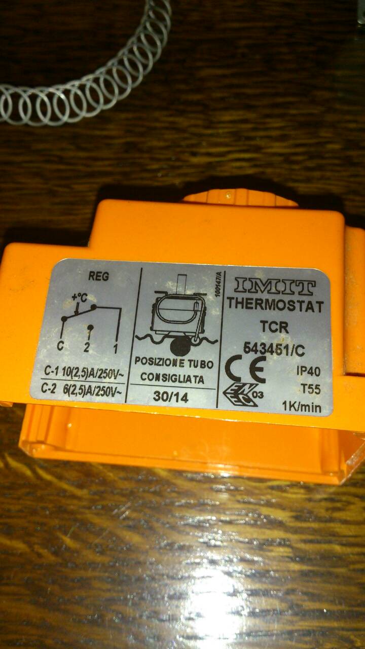

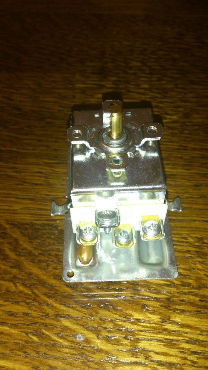

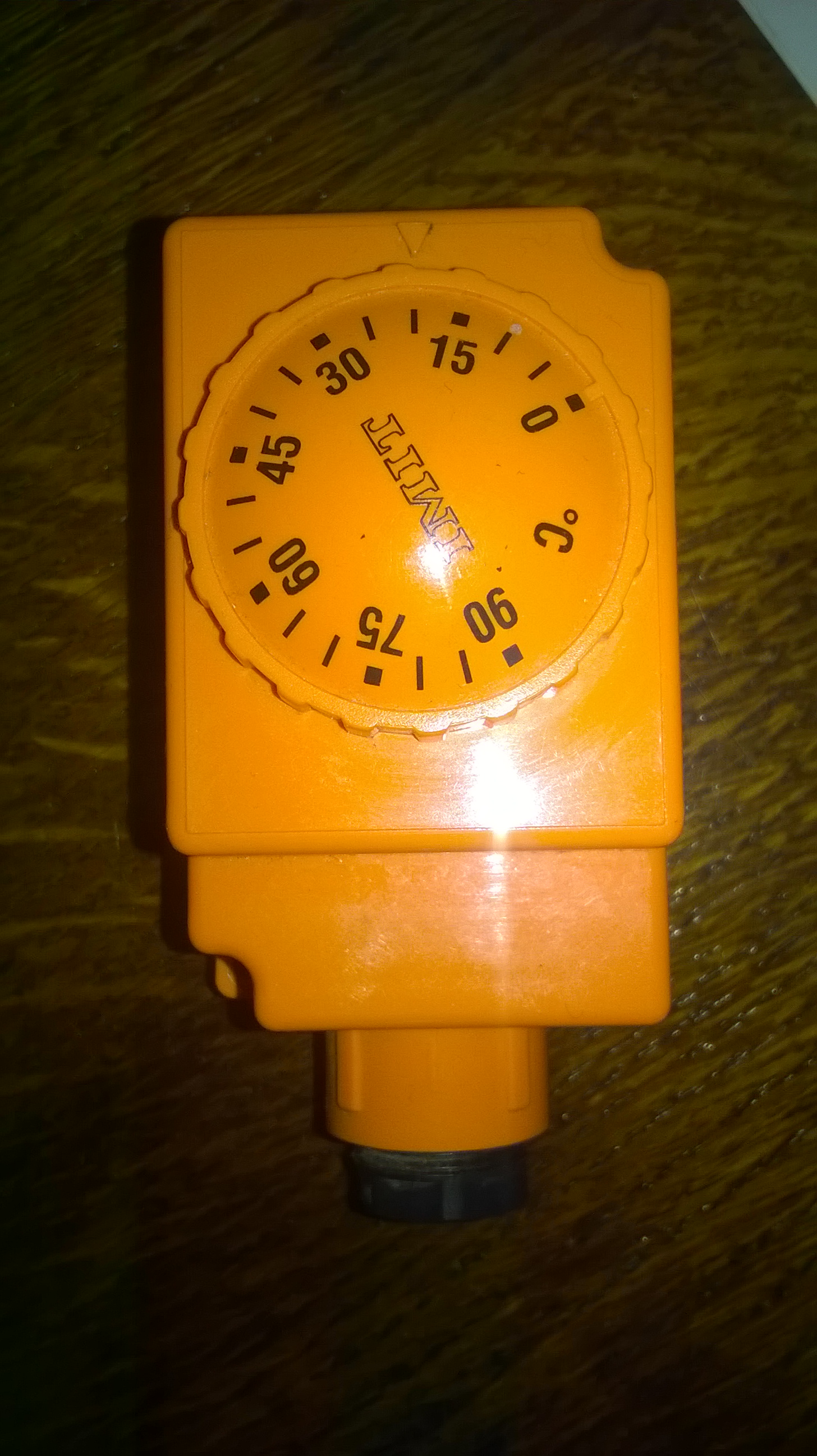

Da li neko moze da mi objasni kako da povezem termostat...? Hvala unapred
