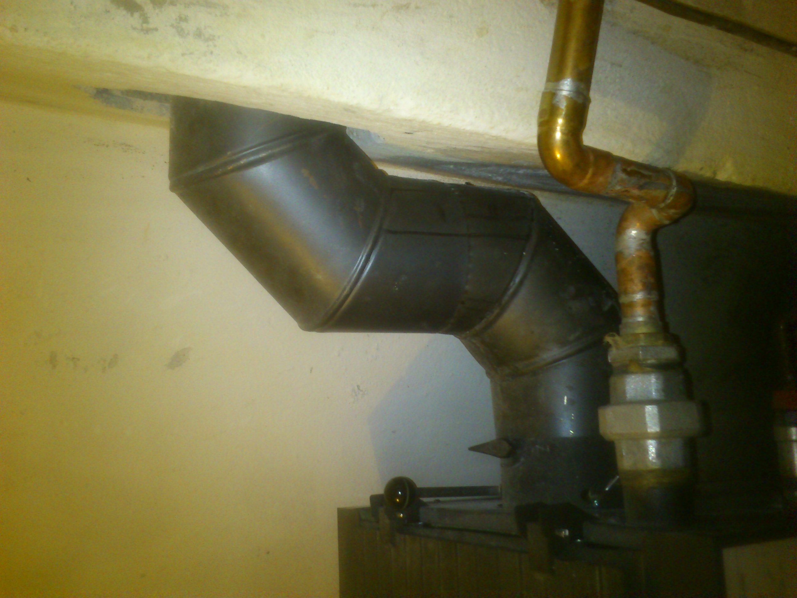

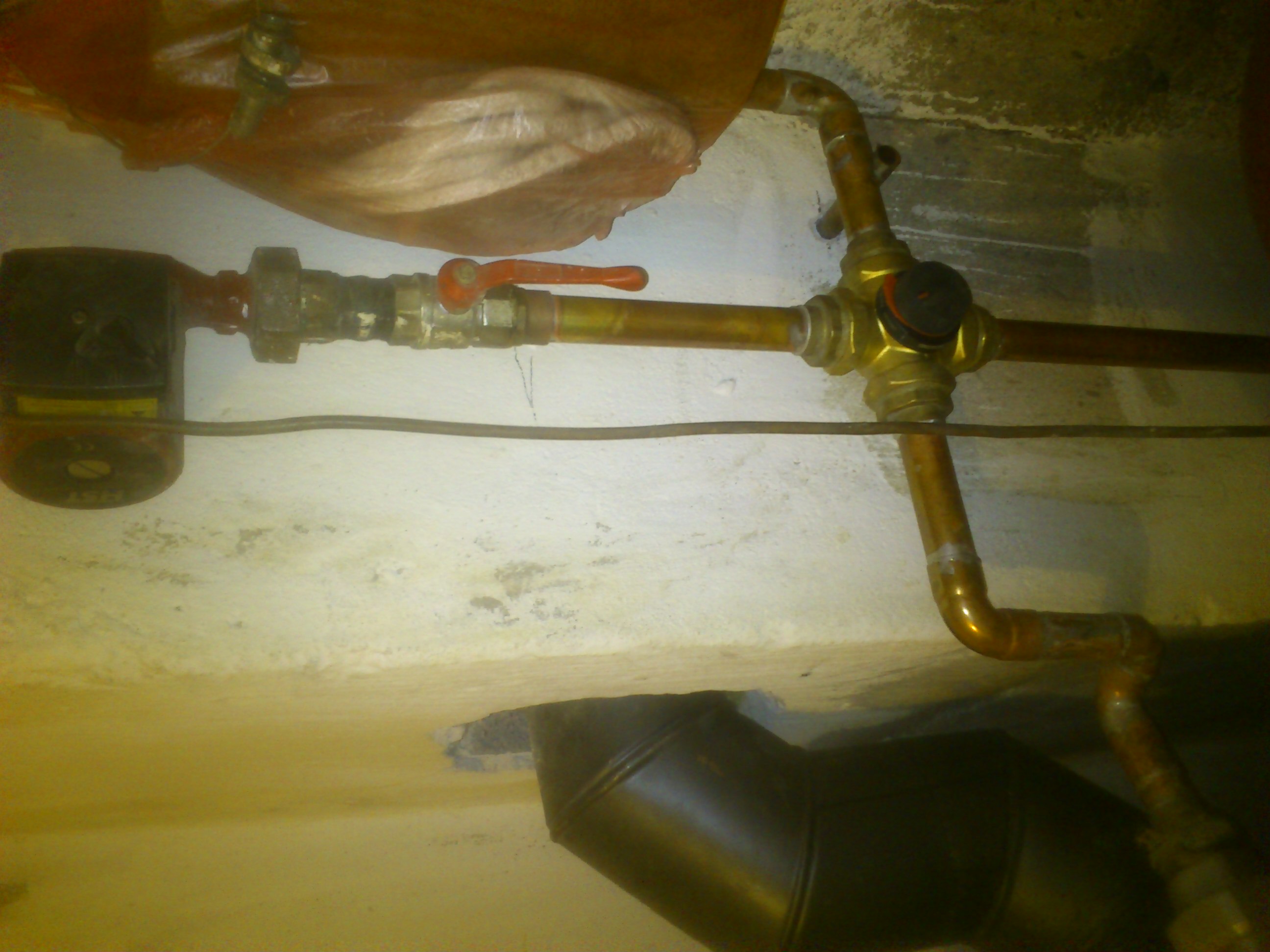

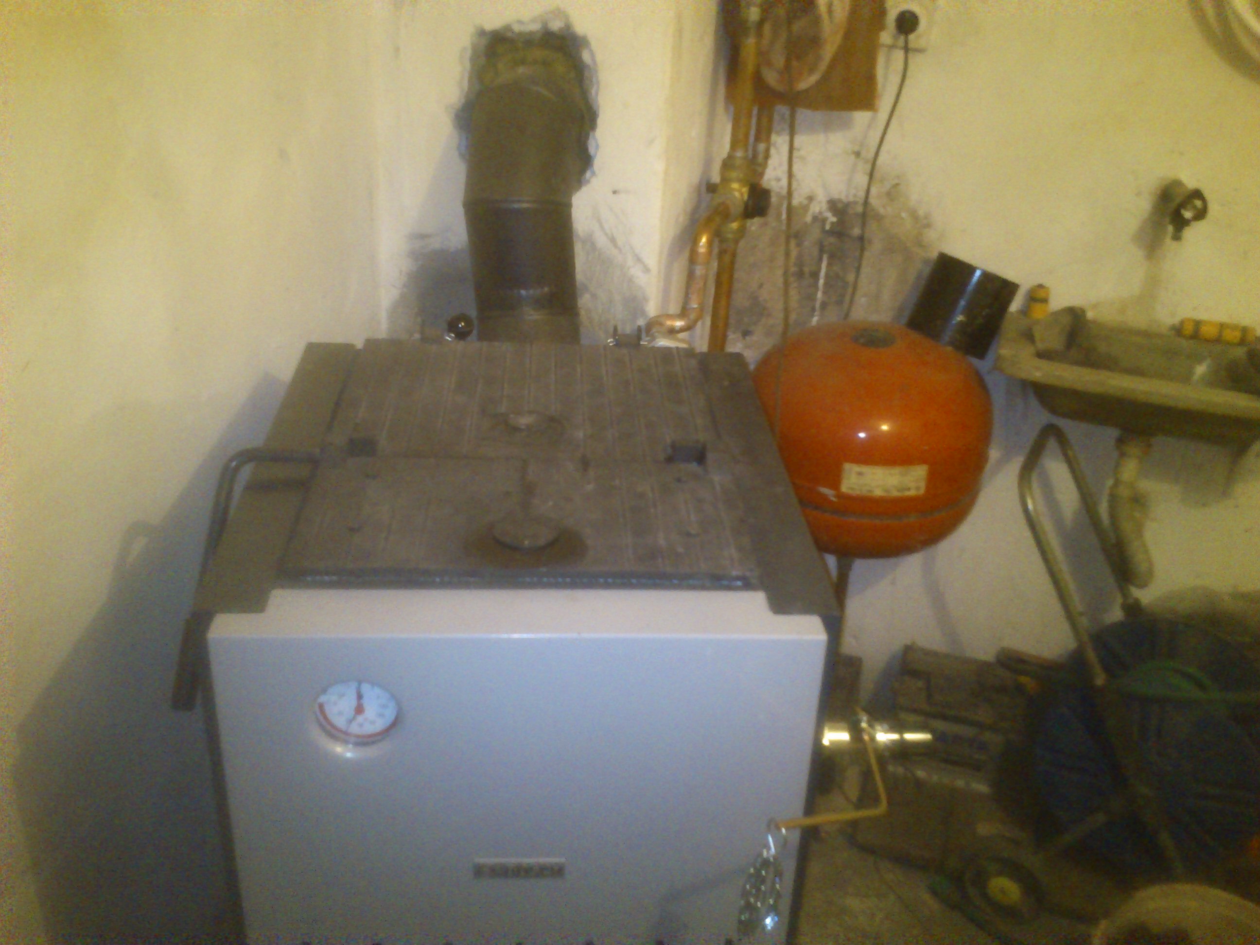

Pa vidite odzak jee zidan
ssr110
ssr110's picture
Registrovan dana: 29/09/2013
Pa vidite odzak jee zidan elementima betonskim okolo i onaj zuckasti element unutra.Sad kako se to zove ne znam i postavljen je uz kotlarnicu i ima visinu od 7m precnika 200mm.Ima betonsku kapu na vrhu.Onaj da ga nazovem cunak ili dimnjaca sto ide od kotla do dimnjaka dolazi do ivice dimnjaka,ne ulazi unutra,i nije bas najbolje zadihtovana.Postavio sam kamenu vunu oko nje u krug.To je stanje pa evo i slike

Ok, zadihtuj dobro oko ulaska dimnovodne cevi u sam odzak. Ako se kondezacija javlja pri samoj potpali kotla, a mislim da je to slucaj, postavi mesni ventil na pola (i koji mm ispod). Regulator promaje nikad nemoj otvarati na max, nego dozvoli da se vatra malo razgori. Klapnu na dimnjaci otvori na maksimum, a klapnu za prolazak dimnih gasova kroz komore postavi u otvoren polozaj. Sto se tice samog odzaka, ako je spoljni, tj ide sa spoljne strane kuce..potrebno ga je dodatno izolovati sa spoljne strane.
Pojava kondenza u zadnjim komorama kotla je posledica niske temperature dimnih gasova. Ako ti kotao orosava u lozistu...to je onda posledica niske temperature povratnog voda.
Takodje moze biti i uzrok, vlazan ogrev. Sva vlaga iz ogreva isparava i pravi kondezaciju u dimnim kanalima kotla.
Znaci, ovaj leptir kod dimnjace, postavi u uspravan polozaj u odnosu na kotao, a ovu polugu sa kuglom na kraju gurni ka dimnjaku da bi otvorio leptir za strujanje dimnih gasova direktno u odzak. Kada temperatura u kotlu predje 40-50C vrati polugu u zatvoren polozaj.
