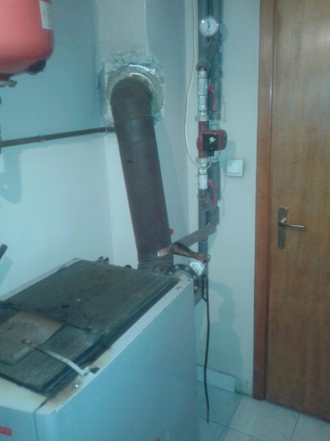

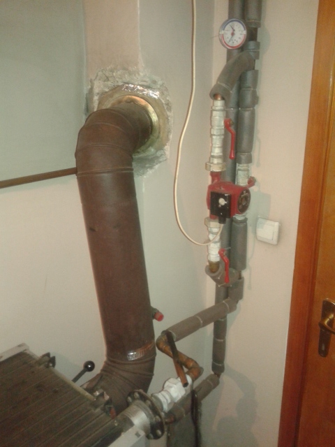

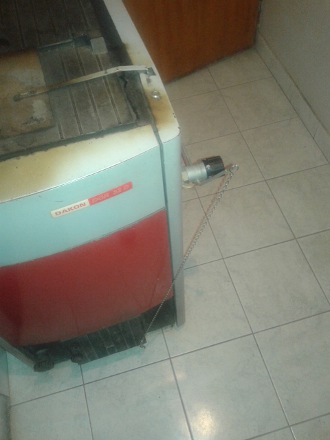

Hvala na odgovorima. Evo i
eustahije
eustahije's picture
Registrovan dana: 15/10/2010

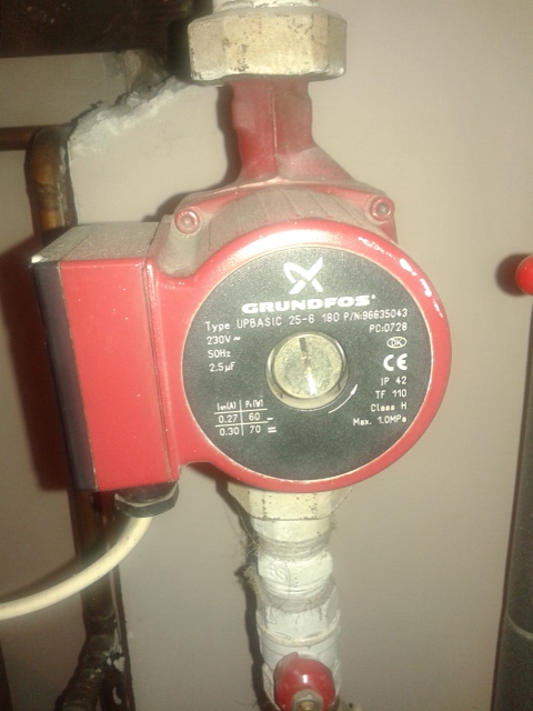

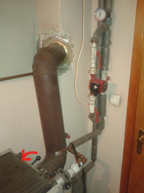

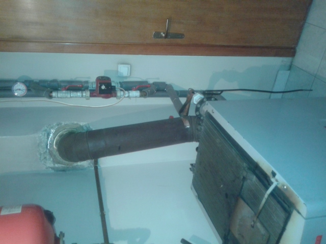

Hvala na odgovorima. Evo i slika. Da li bi mesni ventil obezbedio vecu temperaturu u radijatorima(odlaznom vodu) ili samo u kotlu?

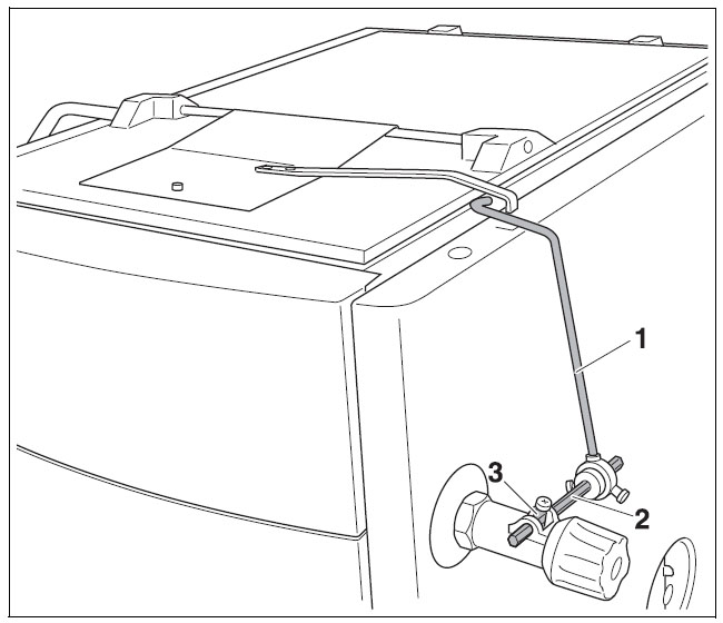

Ne vidim najbolje na fotkama, ali mi se cini da ti fali lanac za regulator promaje. Taj lanac treba da podiye i spusta prednja vratasca kako bi kolicinom vazduha regulisao sagorevanje.

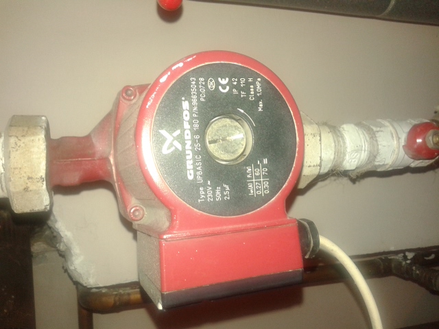

Ajde poslikaj prednju stranu kotla i pumpu ako mozes.Potrudi se da vidimo u kom pravcu je strelica na pumpi, odnosno treba da gura vodu prema radijatorima
i ako ti nije mrsko da okrenes slike kako treba da ne bi krivili vratove.
Mesni ventil sluzi da bi imao prakticno dva kruga grejanja...jedna temperatura u kortlu a druga ka radijatorima. Ali to je vec druga tema. Daj da resimo prvi problem. Inace taj tvoj kotao bi u tvojoj kuci bez problema trebao da nagura 90 stepeni na minus dvadeset.

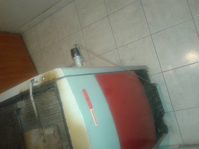

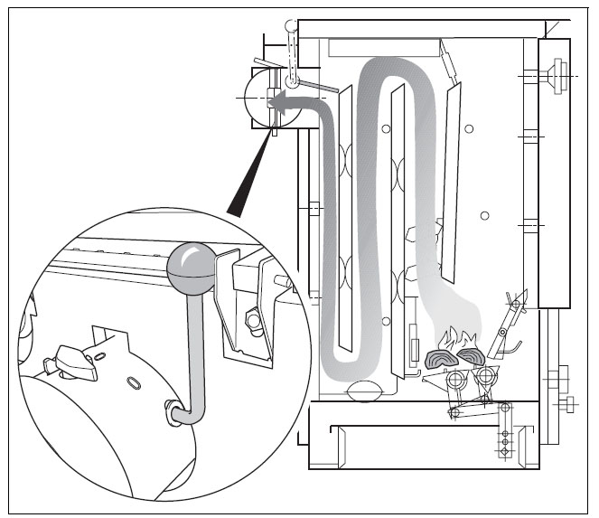

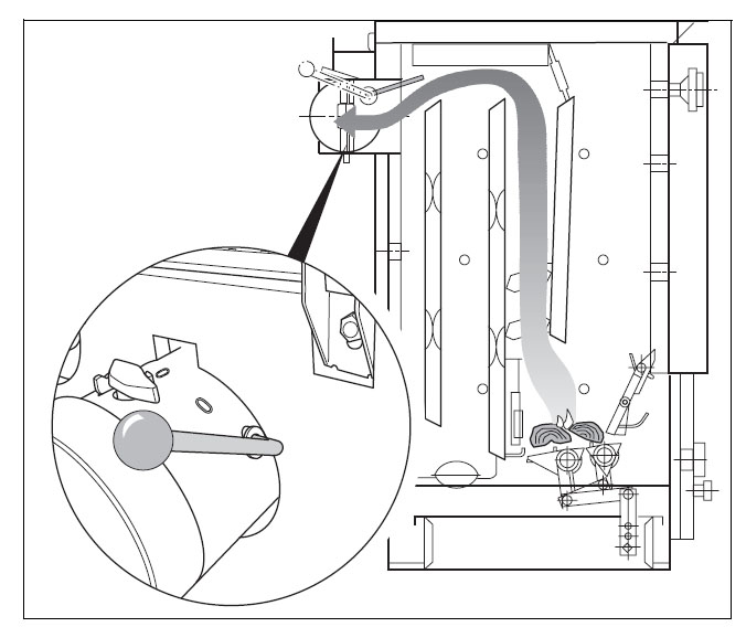

Spusti klapnu na kotlu. Rucka
Grejac
Grejac's picture
Registrovan dana: 12/02/2010
Spusti klapnu na kotlu. Rucka sa crnom kuglom, ka kotlu treba biti postavljena a ne od kotla. Ode toplota u dimnjak

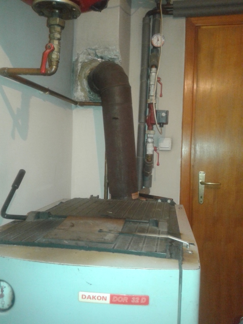

Izrotirao sam slike radi
Izrotirao sam slike radi lakseg pregleda...

Ovako
Grejac
Grejac's picture
Ovako

#grejac Da li ta klapna usmerava dim kroz treci prolaz?
Wed, 22/02/2017 - 23:34
Da, ako je ispravno
Grejac
Grejac's picture
Da, ako je ispravno postavljena i ako civije nisu povadjene. Kada se povuce ka kotlu, klapna na zadnjoj komori se zatvori. Kada je klapna podignuta, nema prolaza kroz komoru. Koristi se prilikom potpale kotla, da lakse "povuce" dimnjak

Hvala grejač Lanac postoji,
eustahije
eustahije's picture
Hvala grejač Smile Lanac postoji, ali i da klapnu rucno podignem na maksimum nebi se mnogo promenilo. Pumpa je dobro postavlhena. Klapnu kad se peć dobro ugreje dignem tako da topli vazduh prolazi i kroz trecu komoru. Već 10 godina ložim isti kotao tako da sam probao sve cake oko loženja.
Wed, 22/02/2017 - 23:36
Ne da dignes, da spustis
Grejac
Grejac's picture
Ne da dignes, da spustis klapnu. Citas li sta pisem, ovako kako je na slici, tako je otvorena

Hvala na informaciji. A kako se na tom kotlu zatvara i otvara prvi prolaz? nekom posebnom klapnom ili je povezano sa poklopcem? Mislim da li postoji neka posebna rucica za tu prednju klapnu ili se ona postavi u zavisnosti od polozaja poklopca. Ako je vezana za poklopac mozda je i ona zapekla u lezistu ili deformisana pa dim tera direkt prema cunku.
Wed, 22/02/2017 - 23:41
Jasno mi je grejač. Kad kuglu
eustahije
eustahije's picture
Jasno mi je grejač. Kad kuglu staviš uspravno klapna se spusti i vazduh ide kroz trecu komoru. U horizontalnom polozaju kugle klapna u peci je podignuta i vazduh bez ulaska u trecu komoru ide direktno u dimnjak. Ljudi moji napisao sam da isti ovaj kotao lozim već 10 godina. Jasno mi je cemu koja klapna služi.
Donja ili ti prednja klapna je preko lanca vezana za termoventil ili kako se vec zove i u zavisnosti od temperature kotla ona se dize ili spusta.
Wed, 22/02/2017 - 23:43
Ne mozes zatvoriti i otvoriti
Grejac
Grejac's picture
Ne mozes zatvoriti i otvoriti prvi prolaz. Imas onaj poklopac sa lancom, koji stoji u lozistu. Da ne vraca temperaturu ka poklopcu. Ako zelis da kotao punis do vrha, tada se skida.
Drugo, imas onaj "šešir" na dnu kotla, kod zadnjih komora. Proveri da se nije pomerio, i da ne vuce hladan fals vazduh. A ta rucka pozadi, ona pomera malu klapnu kod zadnje komore, tik iznad izaza gasova iz kotla. Duguljasta livena metalna ploca. Kada poguras rucku ka napred, mehanizam podigne tu klapnu i dozvoljava gasovima kraci prolaz ka dimnjaku.
I ima jos jedna metalna ploca, koja stoji vertikalno. Nalazi se u zljebu izmedju lozista i zadnjij komora. Tamo gde se preklapa dvodelni poklopac. Bukvalno parce lima koje lezi u zljebu

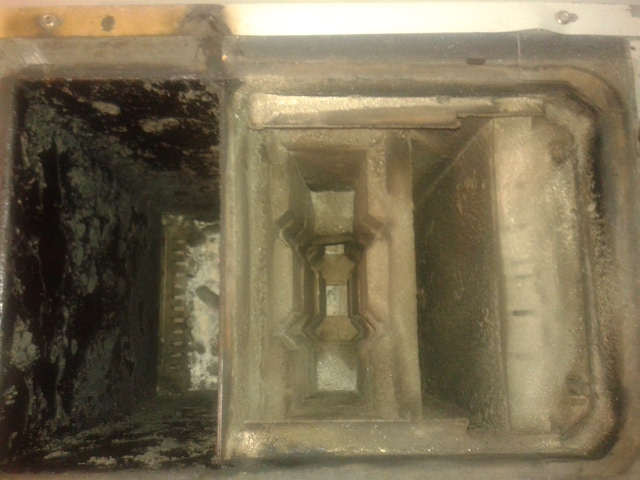

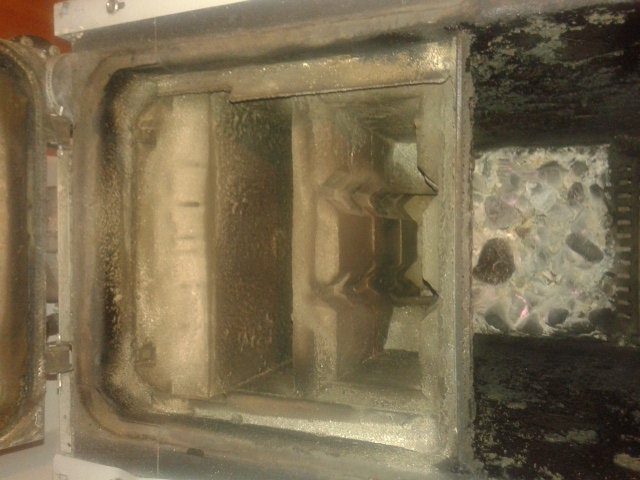

Evo jos neke slike samo ne
eustahije
eustahije's picture
Evo jos neke slike samo ne znam kako da rotiram.
Wed, 22/02/2017 - 23:52
Evo slike kad otvorim
eustahije
eustahije's picture
Evo slike kad otvorim kompletno poklopac peci. Šešir je dobar i njega pomeram samo kad čistim peć

Da li znas da izbazdaris
Grejac
Grejac's picture
Da li znas da izbazdaris regulator promaje (lanac)
Wed, 22/02/2017 - 23:59

Vidim pumpa vam radi non-stop. Kupite barem nalegajući termostat za početak (vid privremenog rešenja). Pa nek radi pumpa u režimu pali-gasi. Inače problem kondenzacije u komori za sagorevanje time nećete rešiti. Kondenzacija je intenzivna s tim da povremeno obgori. Vidi se na slikama unutrašnjosti kotla da mestimično ima i "čipsastih" tragova obgorevanja. To je kad povremeno podignete temperaturu u kotlu.

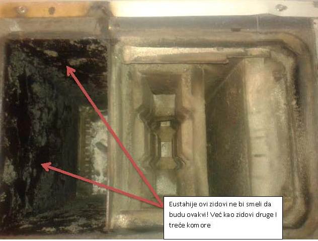

A da probas da detaljno ocistis kotao toliko garezi i smole nije ni cudo sto nemoze vise da postigne vecu temperaturu obavezno cetvorokraki ventil stavi ja u zadnje vreme praktikujem i antikondezacioni ventil u kombinaciji sa cetvorokrakim
Thu, 23/02/2017 - 23:19
Kotao nije čišćen možda mesec
eustahije
eustahije's picture
Kotao nije čišćen možda mesec dana. Čađi i katrana ima ali tu smolu nisam primetio(ne znam ni kako igleda) . I kad ga detaljno očistim primetim malo bolhe grejanje ali nista spektakularno a i kratko traje. Poslednji put sam ga cistio i sa hemijom koju clan Astrea preporucuje.
Thu, 23/02/2017 - 23:36
Srkster, kako izgleda
Ima smisla ovo sa čišćenjem primetno je bolje ali nije neka epohalna razlika.
A kako cenite kolika je emperatura dimnjače. Da li možete da je na trenutak pipnete rukom?
Srkster, kako izgleda hidraulična šema takve kombinacije antigorozionog (prerpostavljam trokraki termostatski) i četvorokrakog mešnog?
Nisam znao da to može da se kombinuje.
