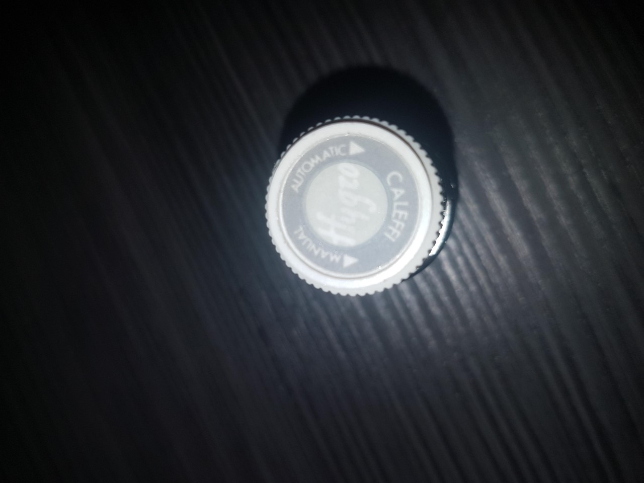

Ovakav isti ozracivac je na
ramicn
ramicn's picture
Registrovan dana: 08/01/2021
Ovakav isti ozracivac je na radijatoru ako treba mogu da slikam

odzračivač caleffi
TwisterMJ
TwisterMJ's picture
Registrovan dana: 10/08/2015
Taj radijatorski odzračni ventil radi na higroskopskom principu - celulozni zaptivni dosk menja debljinu u zavisnosti da li je suv ili vlažan. Kad se osuši stanji se i počne da ispušta vazduh dok se ne nakvasi a onda automatski zatvori.
Ako ne radi dobro ne isplati se pokušavati popravku, zameni ga jeftin je 250-300 din, a u radnjama uglavnom nemaju rezervne diskove.

Trazih ga al se odavno ne
Trazih ga al se odavno ne proizvodi , dakle zamena za novi mesingani sa plovkom Smile

Taka sam stavio na bojler i
ramicn
ramicn's picture
Takv sam stavio na bojler i na tak radijator oba ne rade dobro novi su a ni ono lonce sto sam imao pre nije dobro radilo
