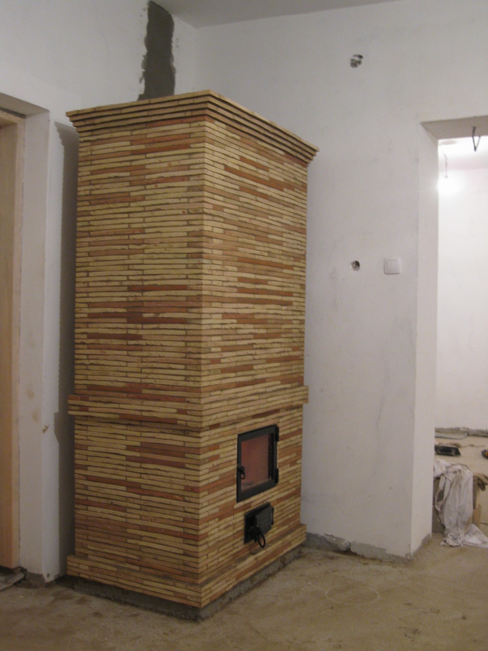

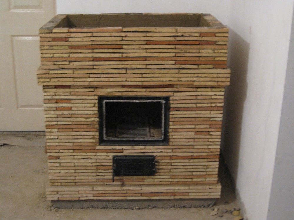

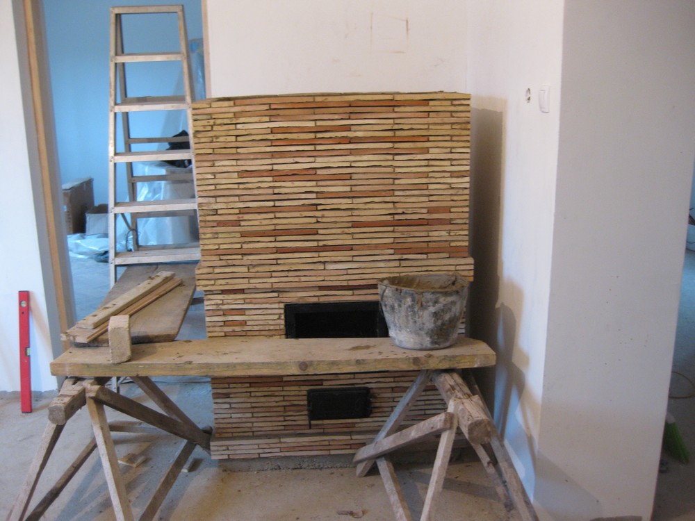

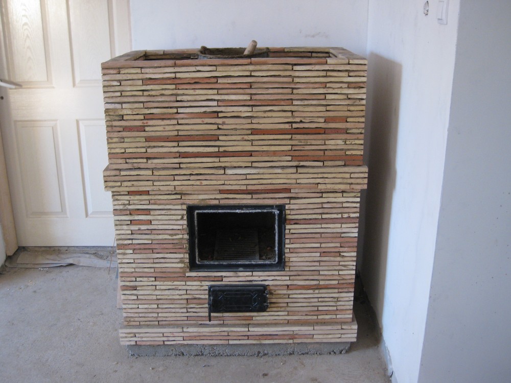

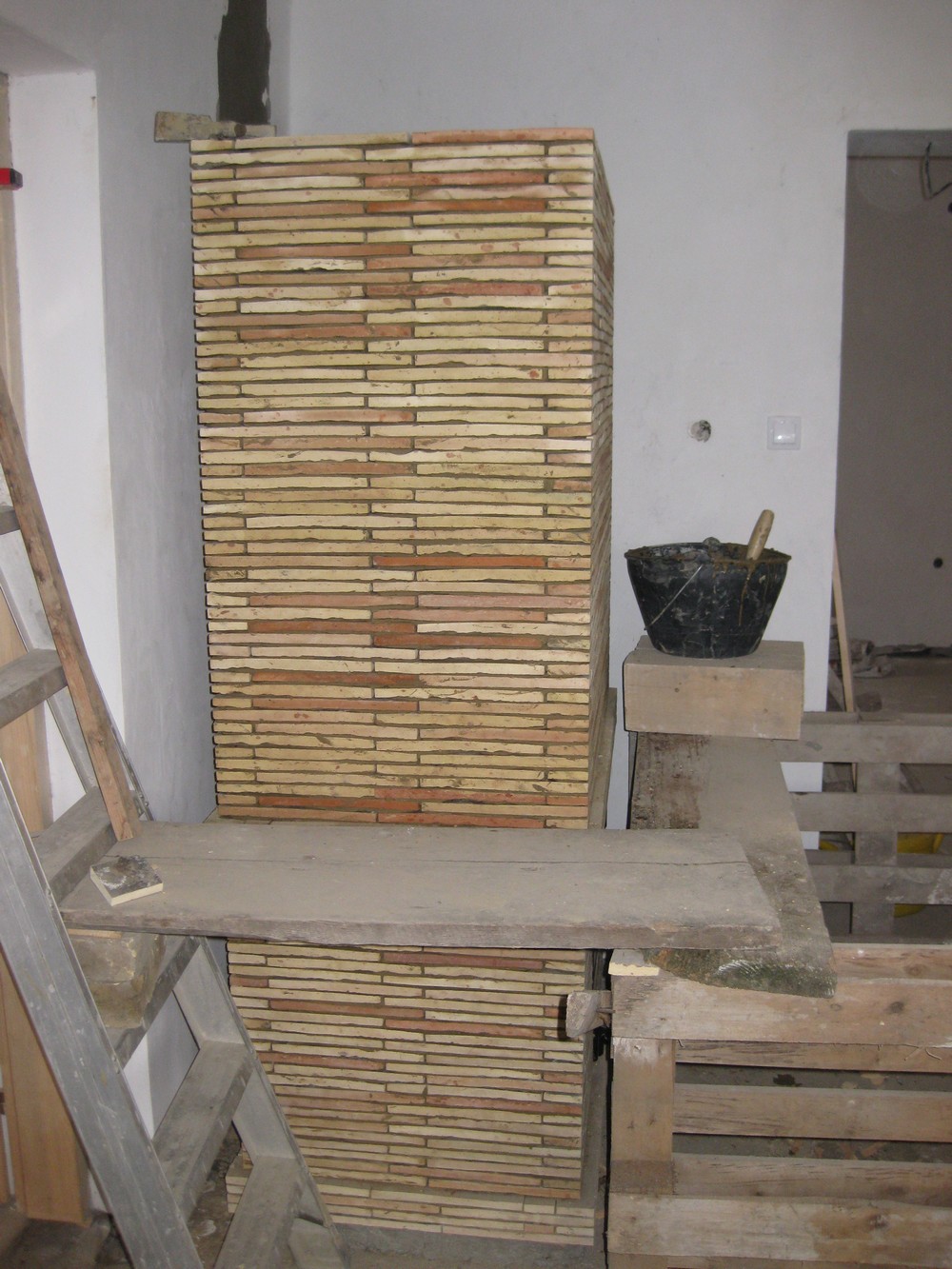

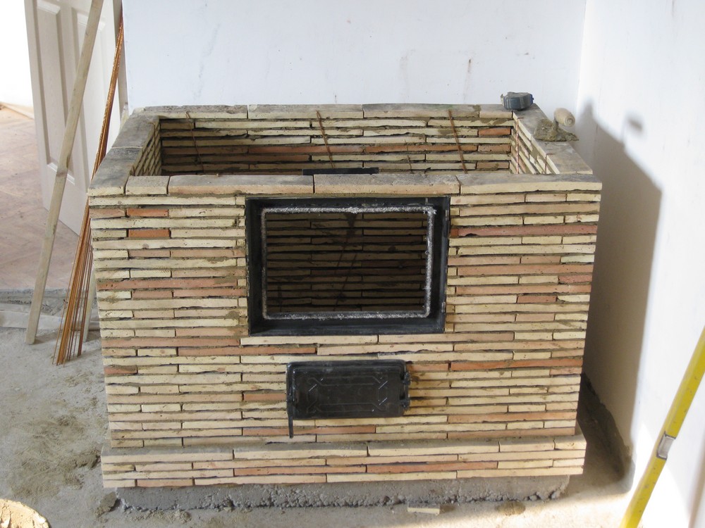

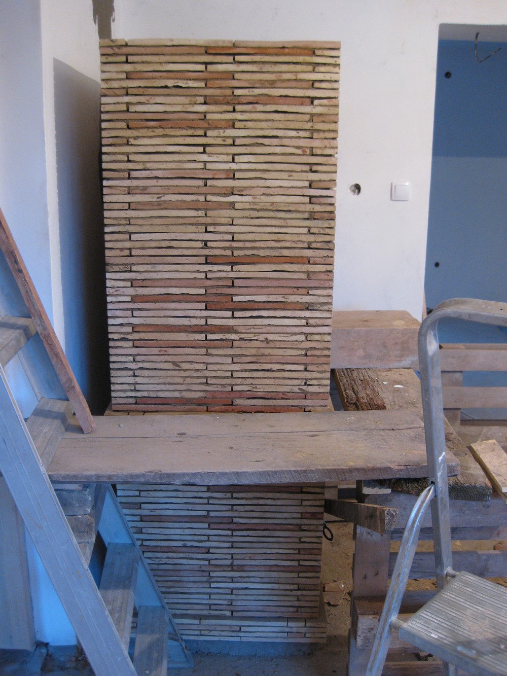

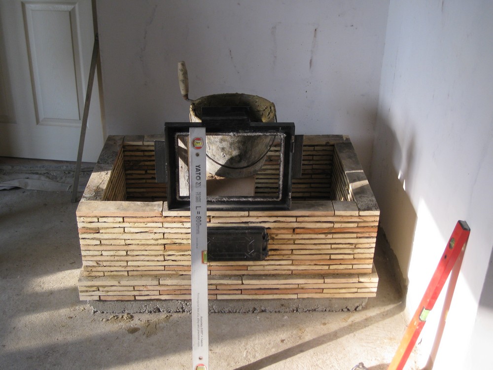

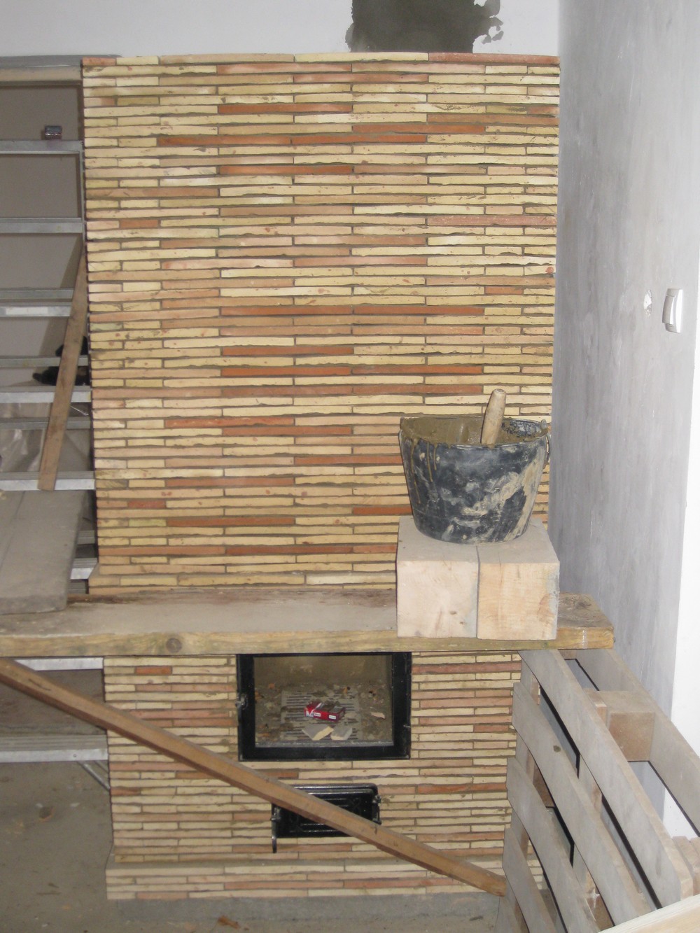

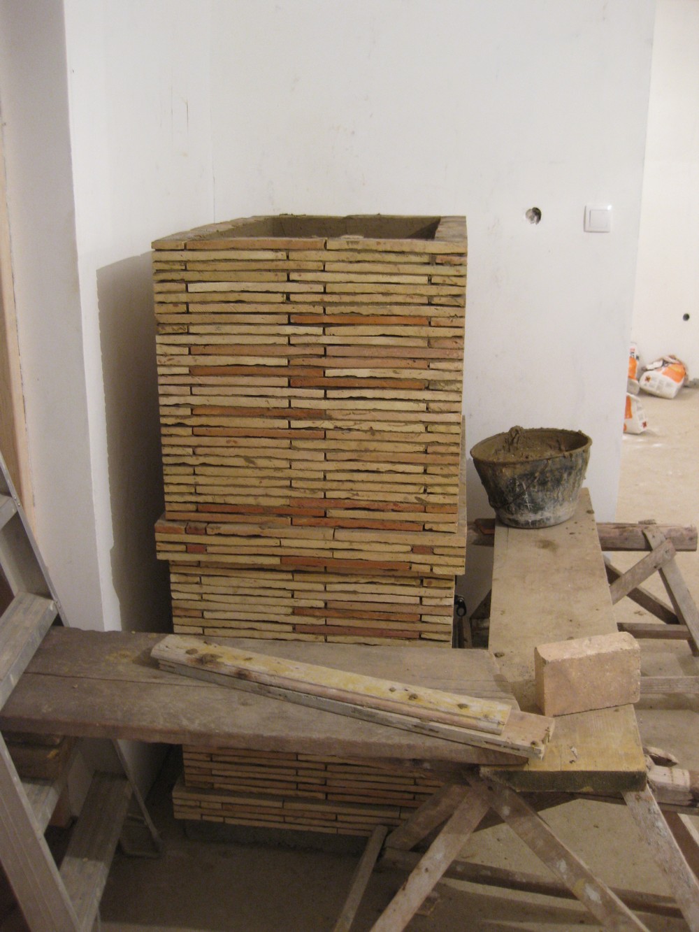

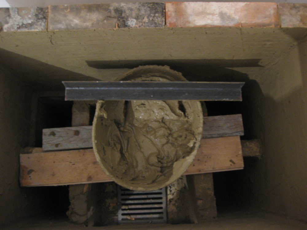

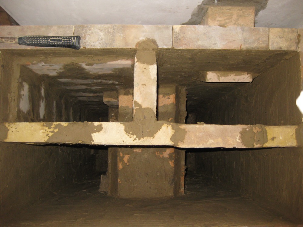

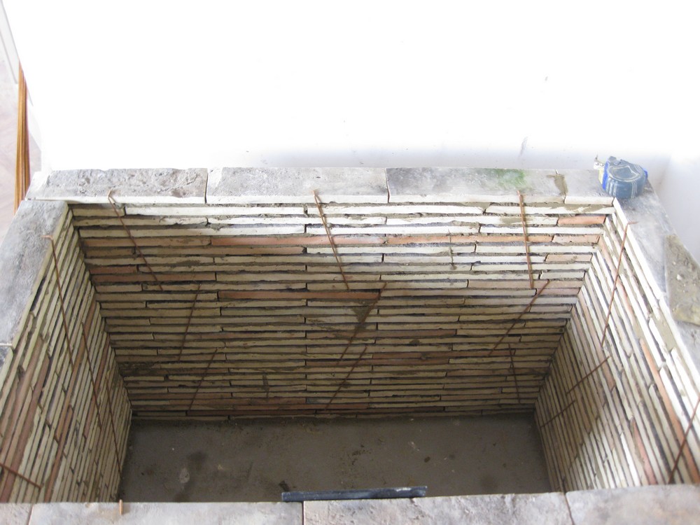

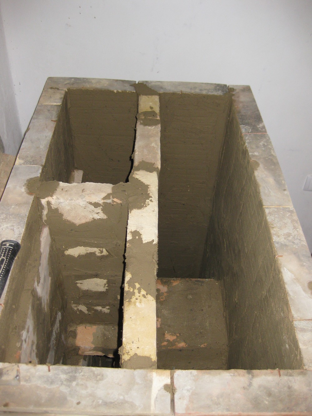

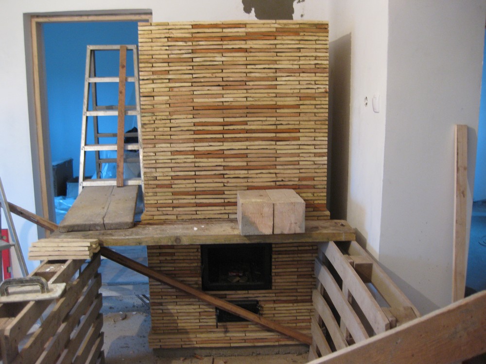

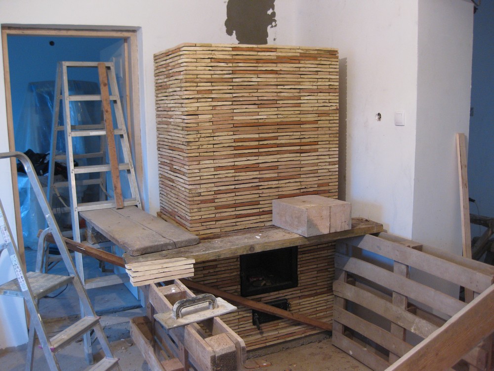

Pozdrav forumasi! Postavicu par slika peci koja se upravo zida kod mene u kuci.Jos nije gotova i nazalost nisam napravio vise fotografija po fazama,ali mozda ce i ovako biti dovoljno da se vidi o cemu se radi i kako izgleda...dimenzije peci su 100 x 64 x 200-toliko ce biti visoka kad bude gotova.Pravimo je od biber crepa koji secemo na meru a unutrasnjost ispunjavamo obicnim i samotnim ciglama.Vezivno sredstvo je zuta zemlja u kombinaciji sa dunavskim peskom....kada bude gotova i funkcionalna grejace 60 kvm kvalitetno i drzace temperaturu ( u zavisnosti od spoljne temperature ) i 12 h. Pec ne reklamiram jer nisam ja izvodjac,samo dajem ideju i obogacujem sajt.Inace vrata za pec sam sam napravio i kostala su me sa staklom zajedno 40 eura dok su kupovna od 150 do 250 evropljana....svaki komentar i pitanje su dobrodosli....kada pec bude gotova postavicu jos slika...

Miljak, izvanredna ideja i
Miljak, izvanredna ideja i veoma dekorativno i originalno.Nadam se da će tako dobro i da greje kao što izgleda, bar na slici.

Meni se dopada. Lepa je i čovek pedantno radi.Nemoj slikati kada peć bude gotova već i same faze do kraja!Koje proporcije su za malter koliko peska u odnosu na zemlju i stavlja li se još dodataka tipa soli,pleve i sl.?Kako misliš da odradiš poklopac?Verovatno ima još zainteresovanih za izradu i samogradnju.

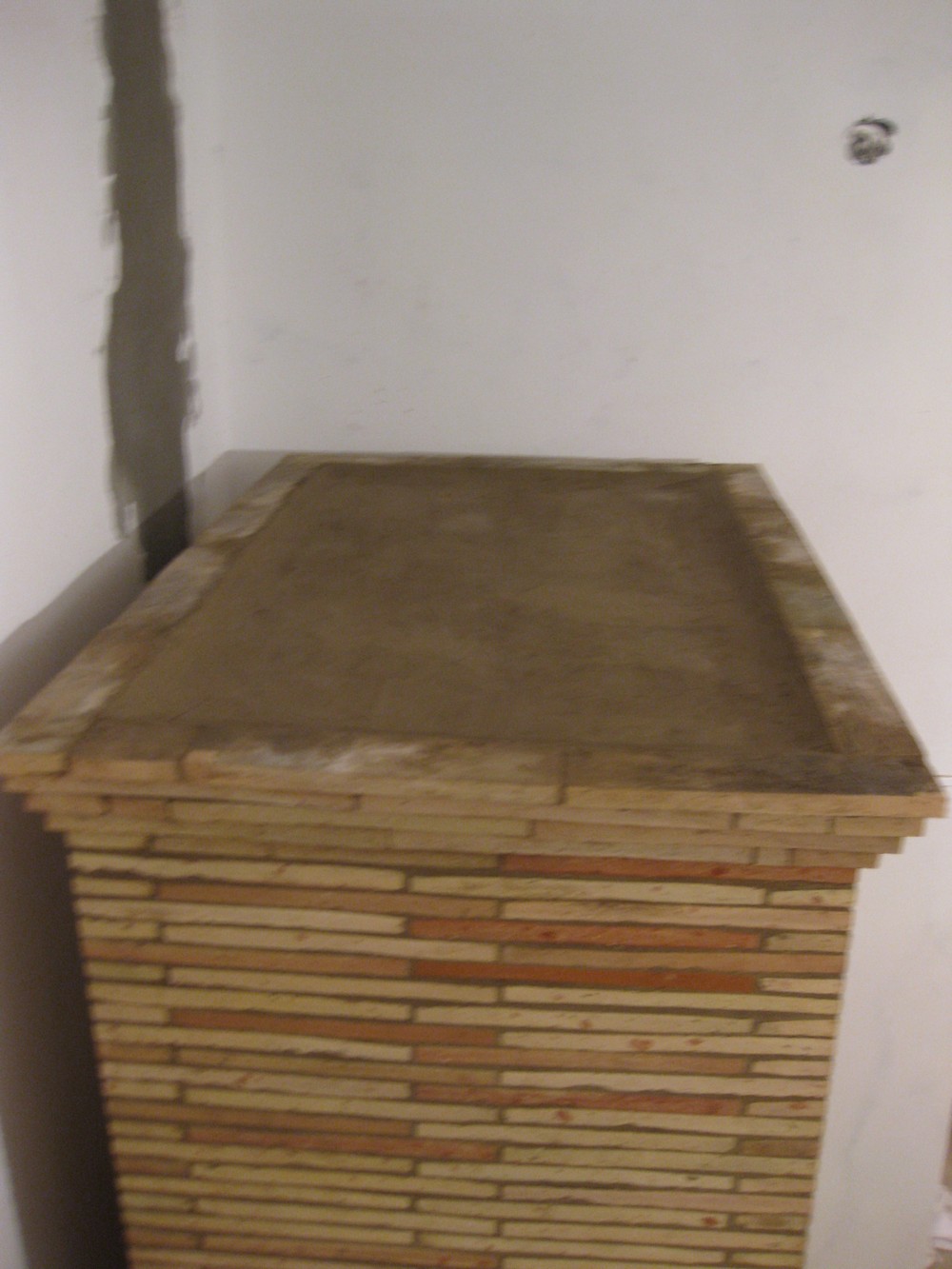

Cive,nema problema ako ikako mogu da pomognem....tu sam.....Zvukoljube hvala...a sto se tice grejanja,ja sam siguran da ce biti vise nego odlicno! Zole....odnos peska i zute zemlje ne znam bas precizno....u klasicna gradjevinska kolica stavi 3/4 zemlje i otprilike 3 lopate prosejanog dunavskog peska...sto bi boglo da znaci 1/4 peska ....nikakvih dodataka nema....soli,pleve....sto se tice poklopca,nece biti nista spektakularno,odradice ga od cetiri reda crepa od kojih ce svaki od njih biti izmaknut od prethodnog za 1 -2 cm...postavicu slike pa ce se sve videti i tako biti jasnije....tutu-rutu hvala.....pec bi trebala da bude gotova sutra-prekosutra,a nakon 5-6 dana ( mozda i koji dan duze) susenja potrebno je pec izlakirati....ili preci sadolinom....ili po zelji.....slike postavljam sutra jer sam zaboravio kameru na gradilistu te ne mogu sada to da odradim....

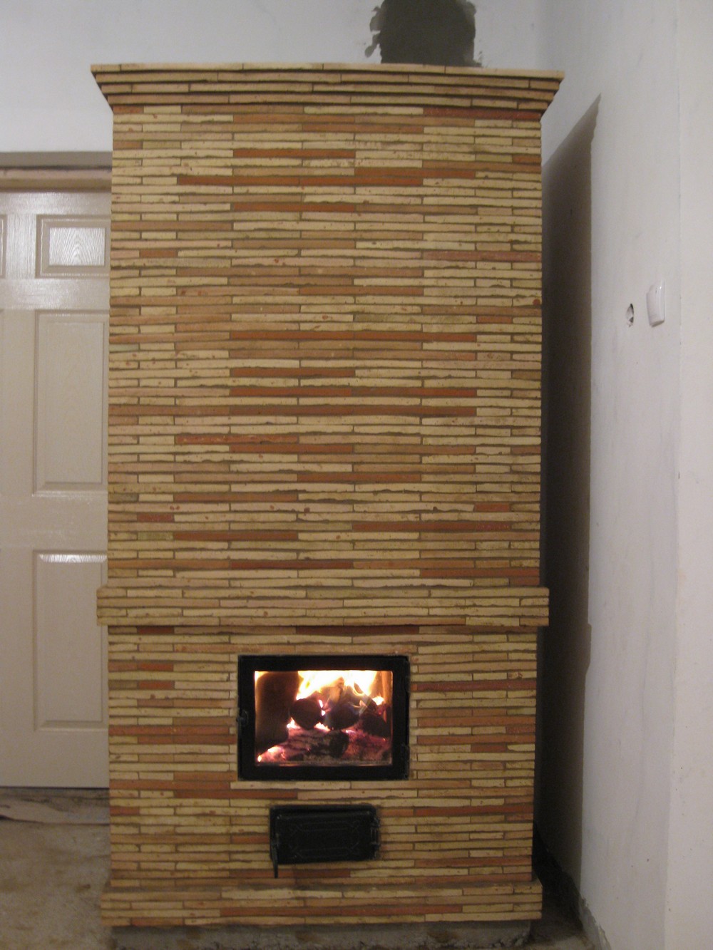

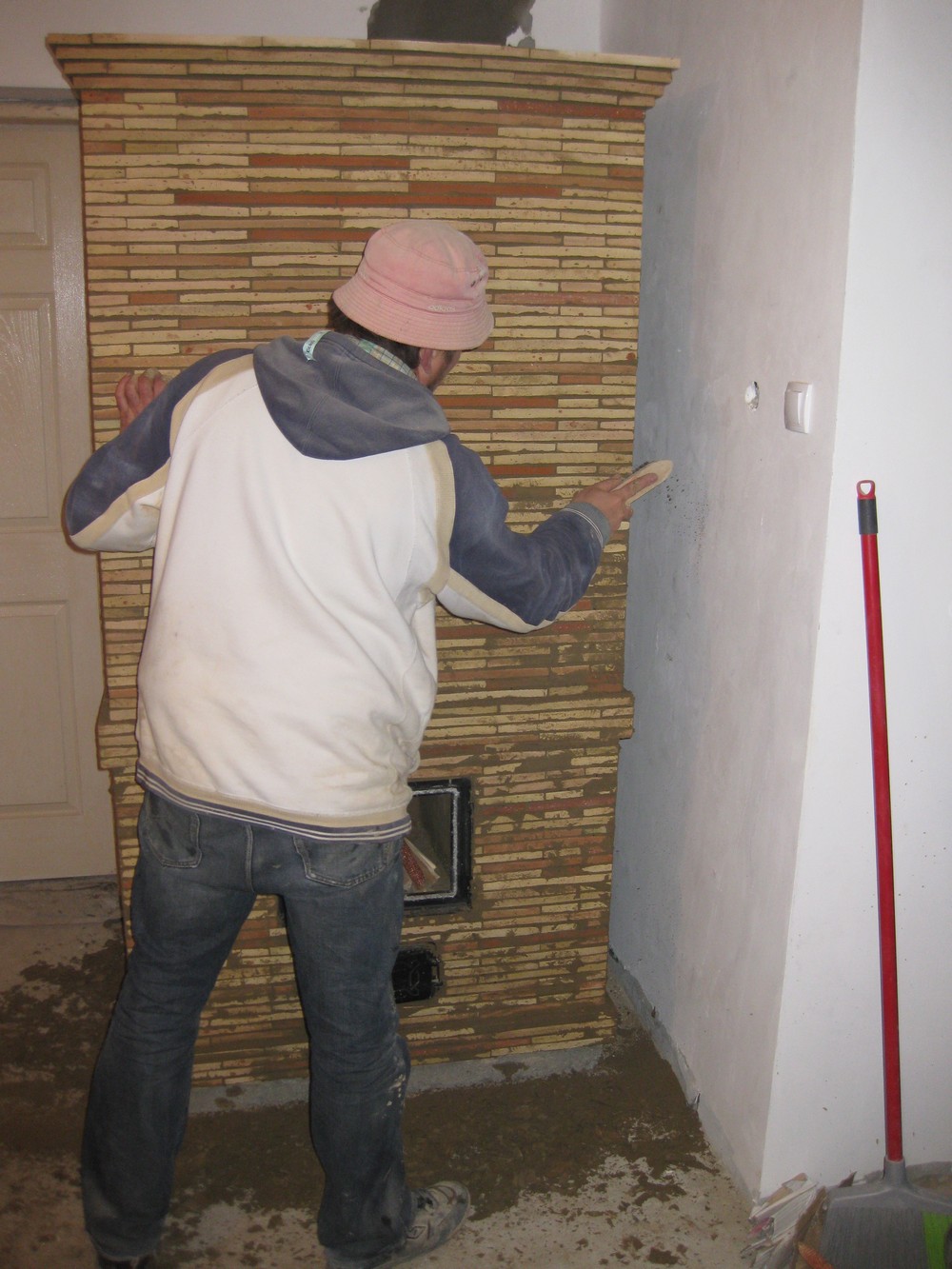

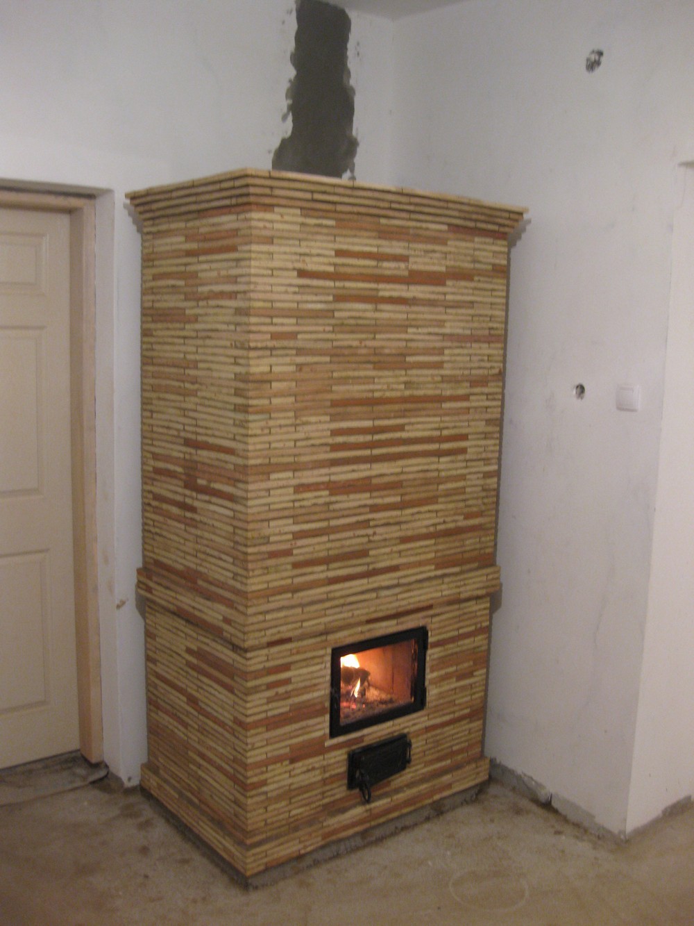

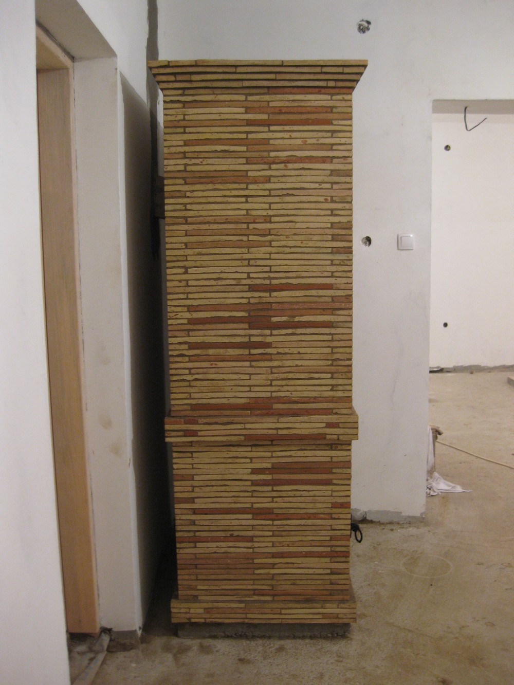

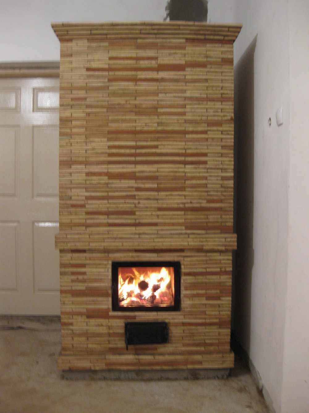

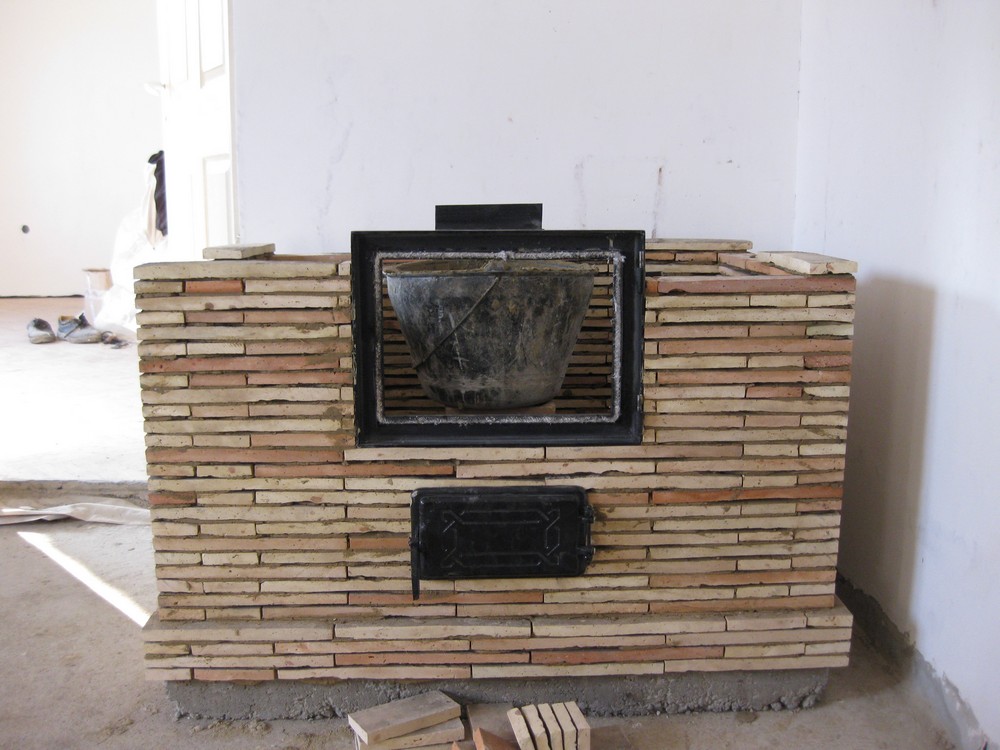

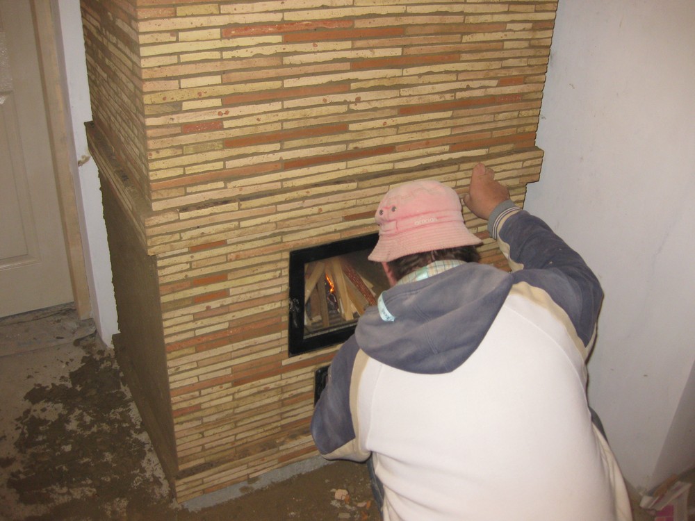

Pec je gotova.....postavljam slike od par dana,nema ih puno i nisam uspeo bas svaku fazu da uhvatim,ali i ovako ce se videti nesto.....zadovoljan sam sa uradjenim poslom....izgleda onako kako sam i zamislio,a za funkcionalnost cu dati ocenu polovinom januara.....ako ima pitanja....

koliko treba vremena da se zagreje masa peci i da pocne da emituje toplotu! imam pecku iz kanjize 114 kalje i lozi se iz hodnika! potrebno joj je 3-5h samo da se zagreje!
zaboravih da pohvalim pedantan i precizan rad!!
ima li negde zatvaranje "cuga"?!

nakon 40 minuta sam osetio da
Miljak
Miljak's picture
Registrovan dana: 29/09/2010
Nakon 40 minuta sam osetio da je zid peci mlak,da ne kazem topao........a ono sto je najbolje u svemu je da se pec ravnomerno zagreva po celoj povrsini....tajna je u 8 metara kanala za dim koji su unutar peci i 60 samotnih cigala koje su spakovane dobro.Cug moze da se zatvori na zadnjoj strani peci i to na samoj cevi koja spaja pec i dimnjak...ne znam kako se strucno zove.Prvih par dana dok se pec susi cug se ne sme zatvarati,a nakon susenja i lakiranja ili vec po zelji premazivanja peci necim drugim,cug moze da se zatvara,cak je i da kazem obavezno zatvarati ga jer se tako izvlaci maksimum iz peci...

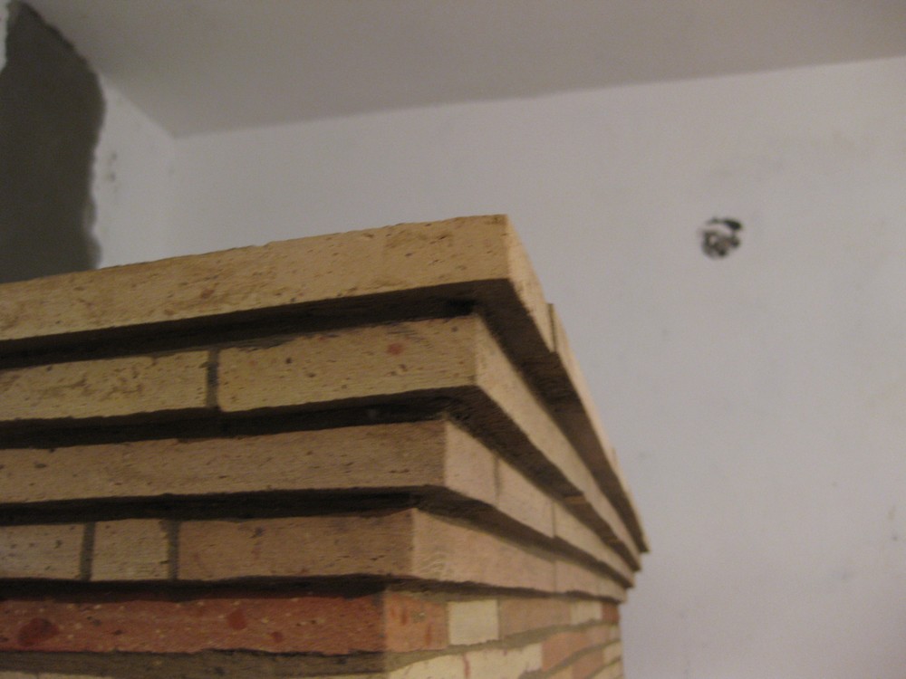

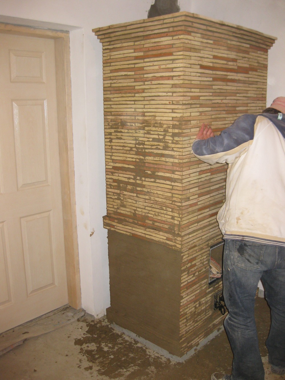

1. Na 12-toj slici ste počeli malterisanje ili gletovanje zidova peći, a posle nigde nema na drugim slikama tog maltera. Da li ste to probali pa vam se nije sbidelo i kako ste onda to sve očistili?
