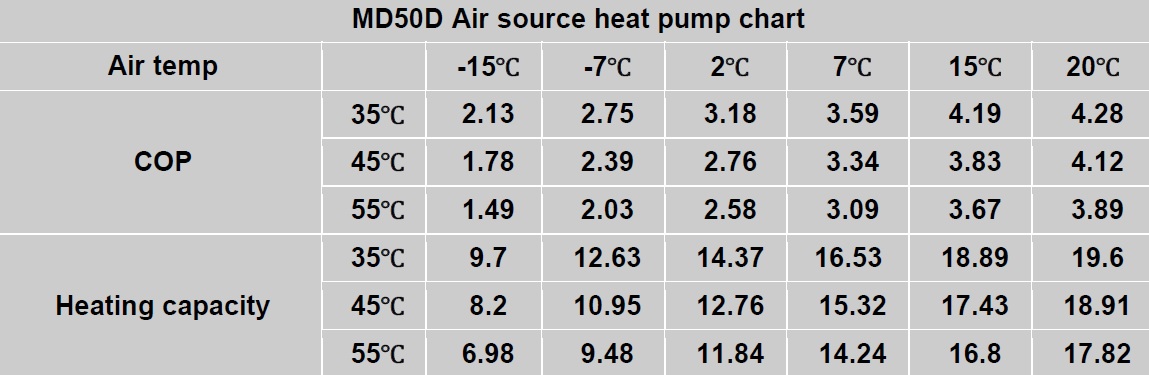

Thu, 24/12/2015 - 00:20
Za tu tvoju TP imaš u
tihi2
tihi2's picture
Registrovan dana: 02/05/2009
Za tu tvoju TP imaš u tehničkom uputstvu na 14. strani na http://www.cimgas.rs/templates/pdf/goods/15733_6.pdf
Tamo lepo piše da na -10 ima kapacitet 4.4kw i COP=1.73

A inace ova tp midea 7 inverter po specifikaciji na 7 stepeni daje 8, 8kw pri odlaznoj temp vode 40 a na minus 10 daje oko 4, 8kw i cop joj je na tih -10 preko 3...tako da pretpostavljam da na 35 stepeni daje jos vecu snagu al za tu temp nema spec...
Vi ste verovatno gledali spec od on-off varijante tp...

95kw dnevno? A inace ova tp midea 7 inverter po specifikaciji na 7 stepeni daje 8, 8kw pri odlaznoj temp vode 40 a na minus 10 daje oko 4, 8kw i cop joj je na tih -10 preko 3...tako da pretpostavljam da na 35 stepeni daje jos vecu snagu al za tu temp nema spec...
za snagu nije važno dal je on/off ili invertor. Obrati pažnju na 14. strani (onaj grafikon) da ta TP na -10 uopšte ne daje temperaturu vode veću od 35*C što je čak i za podno premalo.
Na -10 nijedana TP vzduh/voda ne može imati COP=3. To znači da bi na +7 imala COP=8 najmanje. Uporedite sa renomiranim proizvođačima pa proverite.
Ima i drugih proizvođača, drugih modela a Boga mi i drugih prodavaca pa potražite.

Zez je što sa smanjenjem spoljnje temperature rastu zahtevi za toplijom vodom a kapacitet TP pada. Sve to lepo nacrtati pa videti šta treba kupiti. I dva puta proveriti majstorovu računicu jer će on otići a da li ćete ga i kada kasnije uvijati je veliko pitanje.
Ovo za 35*C vode za podno je isto pod znakom pitanja jer zavisi kako je majstor izračunao i postavio. Video sam postavljene cevi na i 5 i na 10 i na 15 i na 20cm razmaka.
Sve to nije preveliki problem ako znaš. Ali za prvi put je ko stvoreno da se pogreši. A onda je mali korak do zaključka da je TP prevara i sa tim se ne može grejati.
Moja TP je ova i piše da radi do -20.
