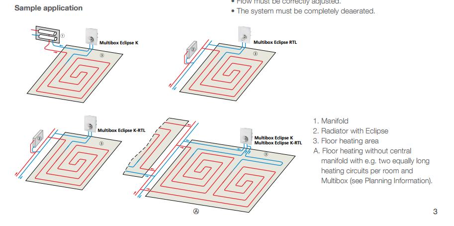

Pozdrav svima. Kad smo renovirali kupatilo htjeli smo da se uradi i podno grijanje (pored onih ljestvica). Iako mi je od nekud zvonilo u glavi da temperatura u podnom treba da se ograniči, majstor je rekao "da je taj ventil skup i da će on spojiti na povrat"... i tako je i uradio. Nije to čak ni loše radilo, ponekad je pod bio nešto topliji nego što treba. Tada smo imali staru peć za centralno (na drva) i temp u radijatorima je bila 40-ak uglavnom. Sada smo promijenili peć (isto na drva, stara dotrajala) i ova nova peć užasno kondenzuje i sva se ulijepi ako je temp u kotlu niža od 60-70 °C (trebalo nam je mjesec dana i puno čitanja foruma da to skontamo). Na stranu to što majstor nije stavio ni miš-ventil (koji ćemo naknadno morati ugraditi jer su radijatori vreli i prevruće je), zanima me kako najbezbolnije riješiti problem podnog grijanja u kupatilu, u kojem se ne može hodati bez papuča jer je pod vreo (ranije nismo mogli hodati bez papuča jer je pod bio prehladan, koji apsurd!).
Prilažem sliku. Problem je što je sve što se vidi na slici - osim samog radijatora (ljestvi) - ispod pločica, što u zidu, što u podu.

Pozdrav svima. Planirao sam razdelnik ali mi multibox deluje kao pristupacnije resenje za ovaj problem. Na 18 kvadrata sam napravio 2 kruga po 70m, da li je najbolje spojiti cevi na ulazu u multibox nekim T razdelnikom na jednom kraju, a na drugom kod razdelnika-sabirnika ili da spojim cevi u krug od 140m?

^^ Da odgovorim sam sebi...
kopecky
kopecky's picture
Registrovan dana: 04/06/2014
^^ Da odgovorim sam sebi... Moze.
