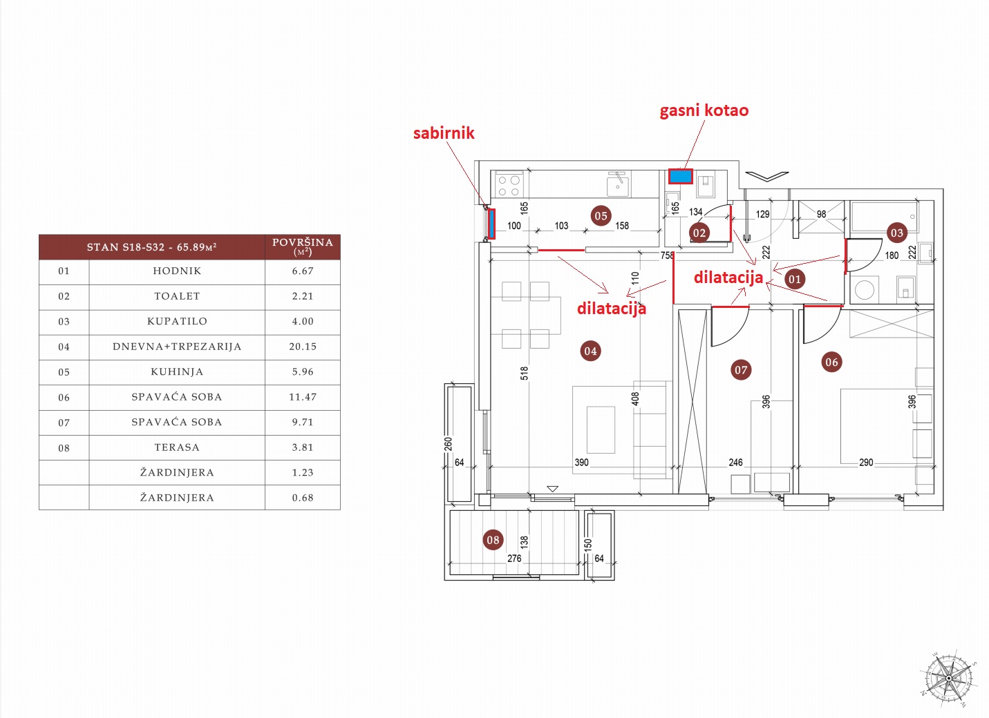

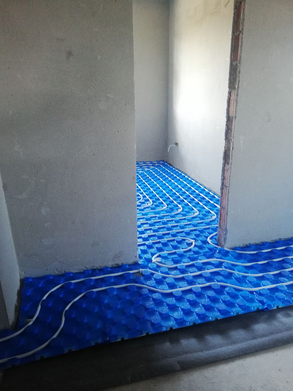

Poštovanje, potrebna mi je mala pomoć pri kontroli radova. Stan je u izgradnji, postavlja se podno grejanje, radovi su u toku. Juče sam bio na gradilištu i vidim da između prostorija nije postavljena dilataciona fuga za koju sam pročitao da je obavezna zajedno sa ivičnom trakom (nju će staviti ekipa koja radi ravnajući sloj). Ne bih voleo da bespotrebno solim pamet majstorima pa sam hteo da proverim sa vama da li da insistiram da fugu stave na svim prolazima između prostorija ili ovde to neće biti neohodno već je samo ivična traka dovoljna za ceo stan? Ostavio sam skicu stana u prilogu na kojoj sam obeležio čitajući forum gde mislim da bi trebalo staviti fuge. Dodatne dve slike koje sam okačio su prolaz između soba 06 i 07 prema hodniku 01. Poslednja slika je ona koju bih pokazao majstoru da razume na šta mislim (sunđerasta fuga sa zaštitnim crevnim navlakama). Sledeće nedelje kreće ravnajući sloj sa aditivima i vlaknima pa da brzo reagujem ako mislite da je potrebno? Hvala unapred!
edit:
Da dodam ako je od važnosti, cevi su Herz 18 pex-al-pex kao i prateća Herz oprema (ppg ploče, sabirnik/razdelnik, termoglava...), grejanje na gas, kotao kondenzacioni 18kw/24kw.

TwisterMJ
TwisterMJ's picture
Registrovan dana: 10/08/2015

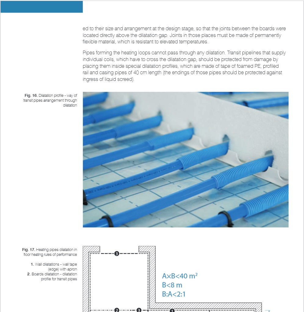

Ivične trake su apsolutno neohodne i u principu ih je trebalo postaviti pre, sad može da bude problem ado između zida i sistemske ploče nije ostavljeno mesto za njih ali može da se postave uz malo više posla.
Dilatacije su za veće površine neophodne, za manje kako kad ali nikad nisu suvišne i uvek je preporučeno da se rade bar na prelazu iz prostorije u drugu. Poslednja slika baš prikazuje kako bi to trebalo da bude. Takođe naknadno dodavanje bužira je opet mala komplikacija.
Pre košuljice obavezno ispitati sistem i ostaviti ga napunjenog i pod pritiskom sa kontrolnim manometrom na razdelniku i tokom rada na košuljici pratiti da ne dođe do pada pritiska jer to onda ukazuje na oštećenje, kasnije ge je komplikovano i skupo sanirati.
Moja preporuka bu bila i da se doda par pozicija za senzore temperature u podu između cevi kako bi se korektno mogla prati i eventualno ograniči temperatura poda. Dobro ih je postaviti čak i ako ne nameravate da ih upotrebite odmah, kasnije je to prilično komplikovano a u ovom momentu se rešava za par minuta po prostoriji.
kudu
kudu's picture
Registrovan dana: 15/06/2010
Hvala na brzom odgovoru. Sad se setih da neće stavljati klasičnu ivičnu traku već kao neke komade sunđera koje će ubaciti u prostor između zida i sistemskih ploča (na slikama se nazire da je ipak ostavljen prostor za to). Da sam znao kupio bih kotur trake i odneo im da stave pre radova, to je sitna investicija, a očigledno izuzetno bitna. I to za bužir mi je prošlo kroz glavu kako će ga sad dodati, ako ga iseku po dužini i "oklope" cev to nije to, mora da se provlači od početka cevi. Ako stave samo fugu bez bužira postoji realna opasnost da se vremenom cevi oštete jer svaka zona "diše" za sebe. Što se kaže treba disati majstorima za vrat i gledati šta rade, a to niko ne voli, a i realno je nemoguće jer nam se radno vreme poklapa, mogu samo za vikend da svratim da vidim šta je urađeno. Teši me što će stavljati vlakna u ravnajući pa ako ne urade fuge možda ipak sve bude ok, mada mi se ne sviđa da cela površina stana od 60m2 bude jedna "disajna" zona. U svakom slučaju odneću im već u ponedeljak ovu poslednju sliku i zamoliti da urade fuge na taj način pa šta bude, rado ću uslugu i doplatiti ako treba. Za ispitivanje sistema se samo nadam da će tako i biti urađeno. Za senzore je zanimljiv predlog, potpun nov momenat, nisam naišao do sada na taj detalj. Videću sa majtorom u svakom slučaju. Hvala još jednom!

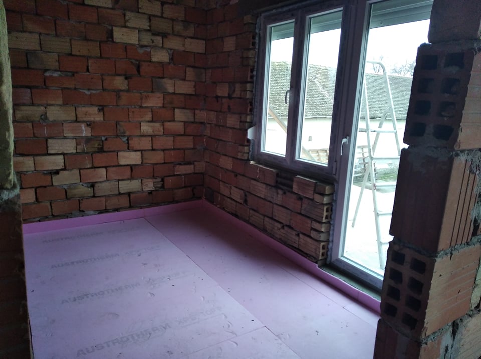

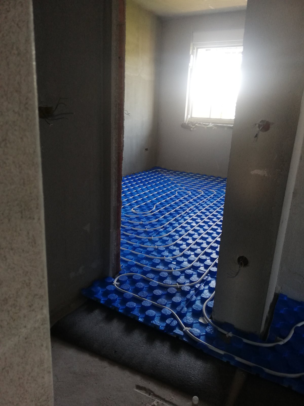

Treba mi mala pomoc oko podnog grejanja,
planiram raditi sam bez nekog strucnog majstora.
Imao sam prilike videte kako se to radi ali nisam bas siguran u taj rad..
Prvi korak.
Poceo sam sa postavljanjem poda -stirodura 3cm falc austrotherm i na zidu 10cm visine stirodura 1cm austrotherm.
Tako planiram kompletno kucu obloziti, posle toga postaviti armaturu futosku 4 ili 5.. i postaviti cevi za podno preko nje.
Sve cevi dovesti na jedno mesto gde ce biti kutija-razdelnik.

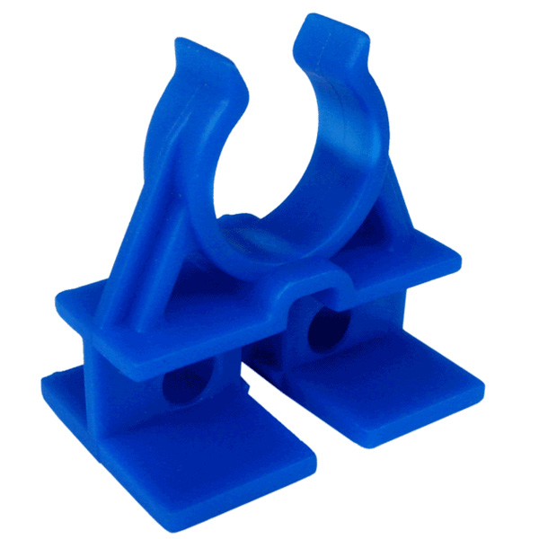

-Kako vezati cevi ( vezicama ili držači PVC za Al-Pex cevi-kao sa slike) ?
Pitanja
-Koje cevi uzeti ?
-Da li je dobro da max duzina cevi po krugu bude do 80m ?
-Da li treba staviti neku alu foliju preko stirodura pa tek onda armatura i cevi ?
-Koji RAZDELNIK uzeti ?
Ovo sa zidom nisam baš razumeo ali na zid se postavlja rubna traka koja sem izolacijije mora da bude i elastična zbog termičkih dilatacija košuljice, stirodur je pretvrd za tu namenu.

- ako ideš na postavku sa armaturom moja preporuka su držači, nisu mnogo skupi, a imaju par prednosti. Prvo mnogo brže se postavljaju od vezica, cevi imaju manji kontakt sa metalnom armaturom - manji rizik od oštećenja i obezbeđuju podizanje - odvajanje armature od izolacije za 1-1,5 cm što nije mnogo ali je korisno i potrebno. To podizanje armature kasnije malo otežava nalivanje košuljice jer mora da se pazi da je materijal i hodanje ne vrate ponovo dole.

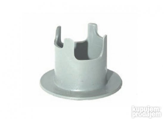

Sad sam malo dublje usao u problematiku podnog grijanja, pa da pitam, ima li neko iskustva sa ovim cepastim distancerima za armaturnu mrezu, kontam nesto, ako podignu mrezu 2cm od podloge, onda i sama mreza ima smisla da uveze ravnajuci sloj. E sad ne znam sta se time dobija ili gubi po pitanju cijevi za podno griajnje. njih cu svakako vezivati direktno za mrezu. A i onako prostom logikom kontam da ce izvor toplote biti ravnomjernije rasporedjen unutar kosuljice
Da li onda mora visociji sloj estrihta da se radi preko cijevi ili moze da ostane na nekih 6-7 cm debljine koliko sam kontao da se odradi.
Ne mogu da skinem sliku, ne dozvoljava kp, pa evo link https://www.kupujemprodajem.com/gradjevinarstvo/gradjevinski-materijali/...
pedja089
pedja089's picture
Registrovan dana: 31/01/2019
Pa dobija se. Mreza ispod cevi sluzi iskljucivo da imas za cega da vezes cevi. U smislu nosenja i bilo cega nema nikakog efekta.
I obavezno stavi ona polietilenska(ili koja vec) vlakna. Ne kostaju puno, a pomocice da se teze stvaraju male pukotine. Iako mnogi pricaju da su zamena za mrezu, ja koliko sam citao nisu, niti mogu biti.
Tako da mreza u kosuljici ima jednu funkciju, vlakna drugu.

BOSSKE, sve su prednosti na strani slučaja kada je armaturna mreža podignuta ka središnjoj ravni estriha osim jedne a to je da je mnogo lakše da se od hodanja oštete cevi. Kako će da hodaju majstoti po podignutoj mreži? Distanceri bi morali da idu dosta gusto a od hodanja bi se mreža povijala zajedno sa cevima. Ovi i slični distanceri su predviđeni za relativno deblje profile u odnosu na mrežu tipa Q84.
Mreža iako bude skroz na dnu ipak ima udela u nosivosti estiha. U tom položaju njen uticaj je manji na sprečavaje skupljanja ali na priitisak koncentrisane sile povećava nosivost. Ja sam baš dugo razmišljao o tome jer sam video da po estrihu voze manje kamione (do 3t) što mi je bilo neverovatno.
Ja sam kod mene preko podnog grejanja aditivirao estrih i stavljao sam vlakna ali je jako veliki problem da ujednačiš njihov udeo u mešavini. Jednostavno teško se mešaju bilo mašinski bilo ručno. Ali mi je čudno da na svim većim gradilištima nigde nisam video da stavljaju niti aditive niti vlakana kada rade setrih. Samo vode računa o količini cementa i dilatiranju. Pitao sam i kolege iz generacije koji su dosta dugo u izvođenji i niko ne stavlja aditive niti im traže nadzorni organi. Nigde im se nisu javili problemi. meni prosto neverovatno ali i sam sam video estrihe po nekoliko hiljada kvadrata u jednom komadu odrađeno bez ikakvih suplemenata, samo ipresecano u manje površine i nema nikakvih problema.
Obavezno stavi cevi i ispod kuhinjskih elemenata. Ništa ne smeta iverici da je u toplome čak šta više pogoduje joj. Ja sam kod mene stavio i kao što kaže Peđa pošto su današnji korpusi svi na nogicama ima ta toplota gde da ode..

Dilatacije na pragovima su obavezne bez obzira na veličinu sobe, a preporučeno je i da krugovi u istoj prostoriji budu razdvojeni dilatacijom. Sa dužinom od 80m i razmakom 10 cm imaćeš segmente od maksimalno 8 kvadrata što uopšte nije mnogo.

Ici ce cijevi u spirale, tj puzeve pa mislim da ce moci da se ispostuje da radijusi savijanaj ne budu preveliki, probavao sam sa komadima cijevi i vidim da ide to bez problema. A da bi znao koliko krugova da pravim kontam uzet konopce od 40m, pa polako njega savijati umejsto cijevi i ocrtavati putanju. Jeste i to dan posla, ali posle sa cijevima lakse ide
Bice nekih 3cm iznad cijevi kosuljica jer planirano je da ide oko 6-7cm kosuljica, pa sa ovim podizanjem od 2cm ne bi trebalo da bude problema. ako bude trebalo zasjecu brusilicom ove nosace i sanjiti visinu na 1cm, jes da ima pola dana da sjeckam, ali nije to problem, vremena sad imam i ne znam sta cu sa njim hehe. Ionako sam zidao sa simcor blokovima koji su 25cm, pa mi je visina plafona 275cm, tako da imam 15cm na raspolaganju za pod, da dobijem opet 260 vidinu plafona. Jedino cu balkonska vrata morati da izbijam pa podignem jer sam to zaboravio da postavim visocije. Samo jos da vidim koliko ce ovi traziti vise para za kosuljicu.
Diletacije na svakih 7-8m2 u prostoriji od oko 48m2 mislim da je malo isuvise mnogo, pa meni bi na svakih metar dnevnog boravka bila diletacija maltene, sto bi posle u postavljanju plocica napravilo kurslus. A unaprijed da se u cm procijeni gdje ce ici plocice, pogotovo sto planiram kao riblju kost da ih postavljam, mislim da je nemoguce. Toliko lajsni koje odvajau diletacije bi takodje bilo suludo. Danas sam bas bio kod komsije koji ima oko 40m2 dnevni boravak i ni jedne diletacije, i bas sam gledao da li je negdje fuga na plocicama pukla, i nema ni traga, a sistem radi vec 10tak godina, tako da necu bas ici na varijantu da komplikujem.
Bilo dosta majstora da pogadjamo posao, i naslusao sam se svega i svacega, tako da cu ipak cijevi da postavim sam sa jaranima, do sabirnog ormara, a ostatak povezivanja cemo prepustiti vec profesionalcima, mada i to je diskutabilno hehe.
