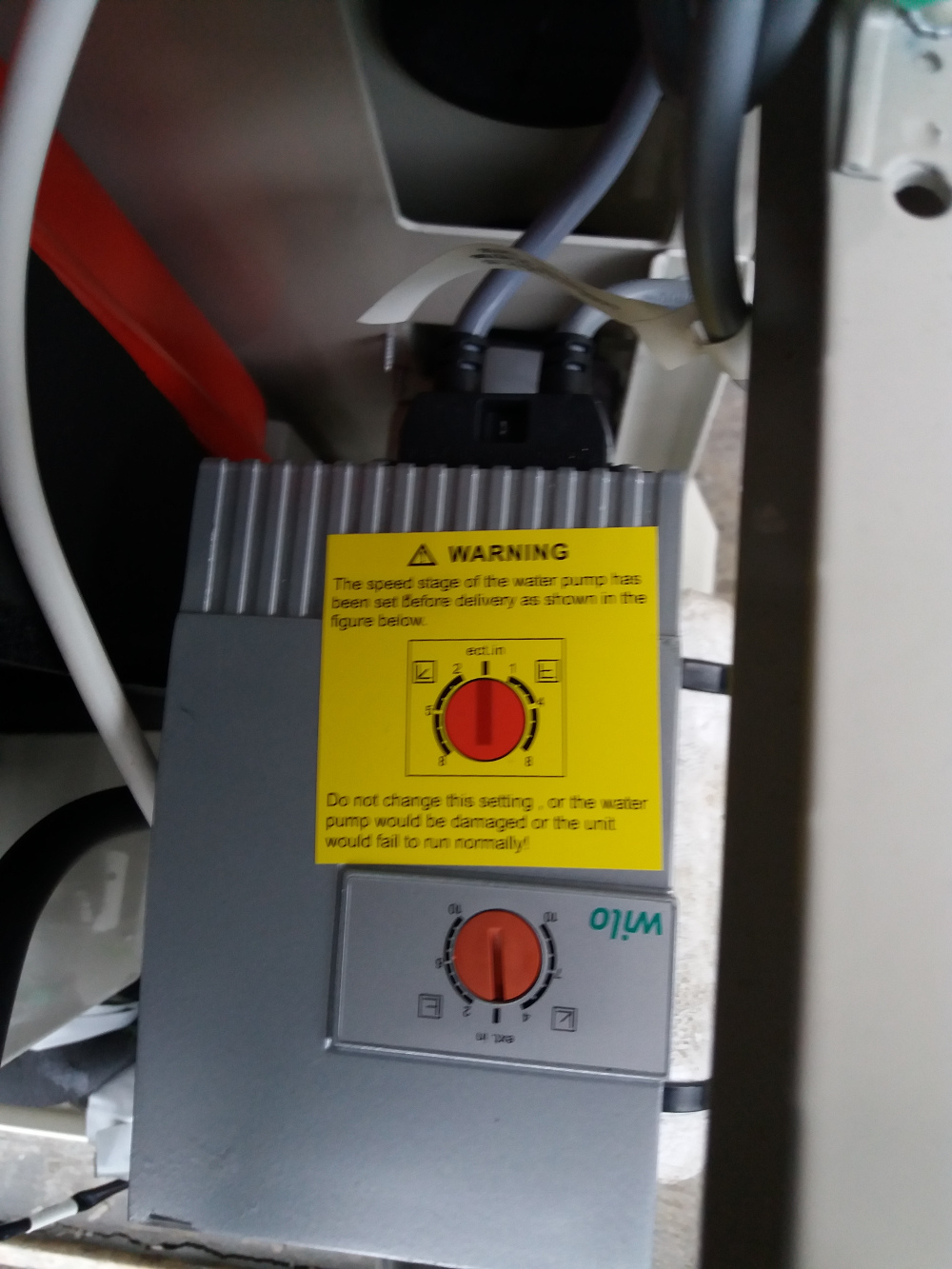

Ovo je cirkulaciona pumpa. Ne
vlado107
vlado107's picture
Registrovan dana: 06/11/2013
Ovo je cirkulaciona pumpa. Ne znam koje je snage jer je u stiroporu a ne vidim u specifikaciji. I ja sumnjam da je jaca nego sto treba jer pumpa je planirana za tri puta vecu povrsinu.
Tu pise da se fabricka podesavanja ne mogu menjati.
Problem je sto je meni podesena temperaturu na 23 stepena i ne znam kada ce TP se ukljuciti. Cirkulaciona pumpa radi non-stop.
Hocu reci TP radi non-stop ali kompresor po potrebi a potreba je kada padne temperatura u sobi.
Monoblok je u pitanju i sve je u okviru TP. Samo je trebalo dve cevi povezati na podno.

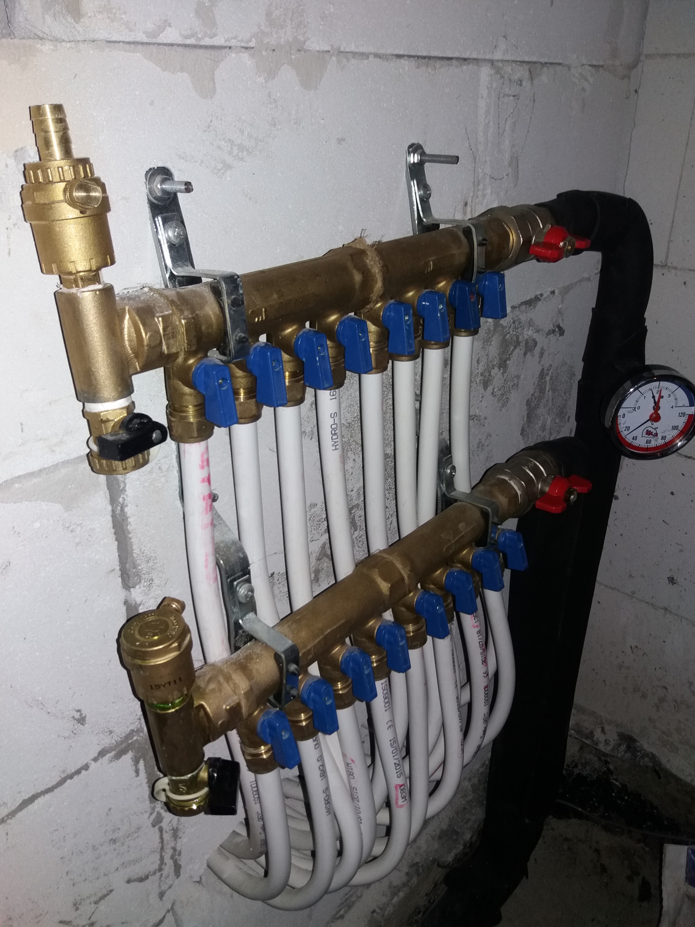

Moze li slika razdelnika?

Evo
vlado107
vlado107's picture
Evo

Jedino sto mi pada na pamet
Grejac
Grejac's picture
Registrovan dana: 12/02/2010
Jedino sto mi pada na pamet je da je prevelika brzina protoka kroz taj krug...razdelnik nema mogucnost regulacije protoka..tako da je nagadjanje sa moje strane. Na kratko pokusaj da preko povrata na jednom od ova dva kugla ventila smanjis protok. Ali samo na kratko kao probu, jer ne valja to za cirkulacionu pumpu. Jeste da na pumpi pise upozorenje da se ne menja brzina, ali ova pumpa ima linearno i konstantno podesavanje brzine.

Probao sam malo da zavrnem
vlado107
vlado107's picture
Probao sam malo da zavrnem ali ne menja se. Verovatno nije dovoljno. Cudno je to da recimo zatvorim sve krugove u sobi a u sobi se i dalje cuje istim intezitetom. Onda u garazi kod razdelnika ako slusam iznad razdelnika cujem jasno a cim okrenem glavu skoro nista ne cujem. Neka cudna frekvencija Smile. Mislim da zvizdi na tim kuglastim ventilima a da se zvuk prenosi kroz cevi iako zatvorim krug. Zujanje je kao da je stalno ukljucen usisivac u susednoj sobi. Sta to znaci linearno podesavanje tj na osnovu cega linearno? Verovatno mogu da smanjim brzinu bez problema i oni to napisu zbog garajcijem

Sun, 16/10/2016 - 12:12
Gree TP versati II od 10kw.
vlado107
vlado107's picture
Gree TP versati II od 10kw. Vidim da mnoge ovakve cirkulacione pumpe imaju ovakve oznake ali nigde upustvo. Videcu sa majstorom. U upustvu TP nema nista u vezi cirkulacione. Vise ima sheme povezivanja i karakteristike TP i upustvo za koriscenje.

Možda na Wilo sajtu u
tihi2
tihi2's picture
Registrovan dana: 02/05/2009
Možda na Wilo sajtu u njihovom uputstvu? Njihova cirkulaciona...ja nisam video takvu oznaku, mada je slika malo mutna pa se detalji ne vide. Liči na neki grafikon.

Wed, 23/11/2016 - 10:07
Smanjena je brzina pumpe na
vlado107
vlado107's picture
Smanjena je brzina pumpe na minimum, na jedno 20% potenciometra. Verovatno ne znaci da je smanjen i protok na 20%. Na 50% potenciometra nisam osetio nikakvu razliku u zvizdanju.
