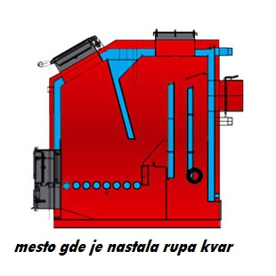

hitno mi je potrebna pomoc kao i savet. kotao na cvrsta goriva je poceo pre nekog vremena da gubi vodu. vecom analizom sam nasao kvar tacnije mesto na kome je kotao tj pregrada busna. zanima me kako moze da se sanira postojeci kvar jer kotao i ostatak instalacije je i dalje funkcionalan. n slici tj preseku sam oznaci gde se nalazi kvar tj rupa gde voda izlazi. ruku mogu da probacim kroz otvor i prstom da opipam rupu. veerujem da varioc na tom mestu moze da to sanira ali me zanima i necija iskustva.

Posle koliko godina korišćenja? Ćime se ložilo?

12 godina koriscenja, uglavnom se lozilo na ugalj i drva.
Na kojoj temperaturi si držao kotao? Velika je mogućnost da ako ga i popraviš već za neko dogledno vreme opet procuri, ugalj ga načeo.

uglavnom se temperatura kretala oko 40 do maksimalnih 60, ne preko toga, svih ovih godina je lepo i detaljno ciscen
Sve rečeno, ubila ga kondenzacija, na žalost mislim da je odradio svoje, zato je i u poslednjoj promaji stradao ,tamo je bilo najgore. To već kad bi varioc počeo da vari bilo bi još veća rupa, možeš probati za prvu pomoć al računaj na najgore pa kako bude.

Mene zanimalo koliko Termomontov može da izdrži. 12 godina nije loše...

da varis nema nista od toga , najbolje resenje da otvoris sa obe strane ne komplet samo deo oko fioke ida promenis tu fioku , takoje moj drug sam sa komsijom uradio i evo tera trecu sezonu , ili spusti pritisak na 0,5- 1 bar

kotao je verovatno toliko trajao zbog redovnog ciscenja, bas smo dosta pazili i kazem cistili redovno cak i u toku grejne sezone, elem, hvala na savetima, ovh dana ocekujem ekipu iz servisa gde je kotao kupljen pa cu videti i znati na cemu sam, da li ce se popravka vrsiti na licu mesta ili ce morati da ide kod njih na remont, pak ili kupovina novog kotla, ako imate neki predlog slobodna mi predlozite jer sam bez nekog iskustva sto se tice trajnosti i kvaliteta
