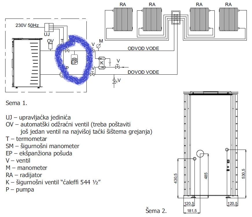

generalno peci na pelet imaju malu expazionu posudu fabricki postavljenu sad nisam siguran da tvoja ima ugradjenu expanziju fabricki jer tolika razlika pritiska znaci da je otisla expaziona posuda ili u tvom slucaju nije ni stavljena uglavmom tebi treba expanzija od 18 litara zapremine moze i koji litar vise proveri sa servisom za taj model jeli ugradjena u pec posto koliko vidim na semi instalacije za nju ugradjuje se naknadno

srkster
srkster's picture
Registrovan dana: 25/12/2016
Jasno se vidi u fabrickom uputstvu za montiranje da su predvideli ugradnju eksterne ex.posude.
