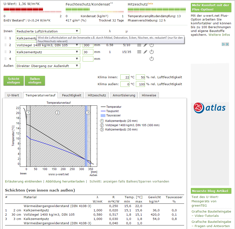

Po tvojem zapisu, lahko izračunam, da imaš prevodnost preko zida 1,36 W/m2K, što znači vrlo slaba; Kakva je toplotna izolacija ne strijehi ne pošišeš; prozori verovatno starijeg tipa; sama kontrola pokazu , da se ti na spoju vanskoga ometa in cigla nabira kondenz. Imaš u priponki kontrolu; javi ako sam pogrešno razumeo tvoj prvi post o hiši,
Komšija ima toplotno prevodnost dosta boljeu nego ti (znači manju) i iznosi 0,40 W/m2K; napisao sam, da je primerno izulirana. Istotako se kontrolni izračun iznosi samo za stijene hiše, kako kot tebe.
Po moje, češ ti potrošiti više briketa. Ako može izradi fasadu in napiši kako je sa izolacijom strijhe i prozora. Možda sam gdje pogrešio , a ako imaš cijevi napeljane "u LUK", pazi da di ne zastaje zrak na najvišom dijelu cijevi.

Nema kondenza jer u jednom delu sa unutrašnje strane zidova i na plafonu imam lamperiju tako da je i to neka izolacija. Na zidu koji je okrenut severu je sa unutrašnje strane zalepljen stiropor od 2cm i knauf ploča (tu se ranije javljao kondenz). Tako da je moj slučaj dosta komplikovan i verovatno je teško teoretski izračunati toplotnu provodljivost. Prozori su novi PVC sa duplim staklom. Utisak ti je dobar, sigurno ću trošiti više peleta, samo je pitanje koliko više Smile
