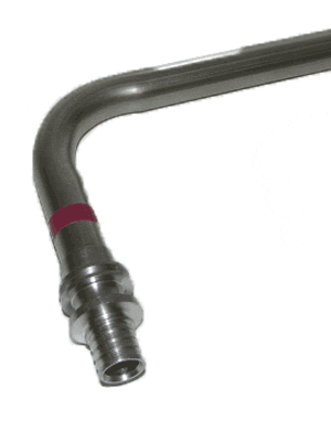

Uskoro u kupatilu treba da odradim priključke za sušač peškira.
Koristim rehau priključnu garnituru, kao na slici.
Za vodu, Rehau ima odlino rešen sistem sa šinom, ali za grejanje imam dilemu kako da postignem tačan razmak.
Ako može savet kako da to postignem i da li priključke staviti dijagonalno ili oba po horizontali.
Nabavljen je i sušač, tako da znam tačne dimenzije.

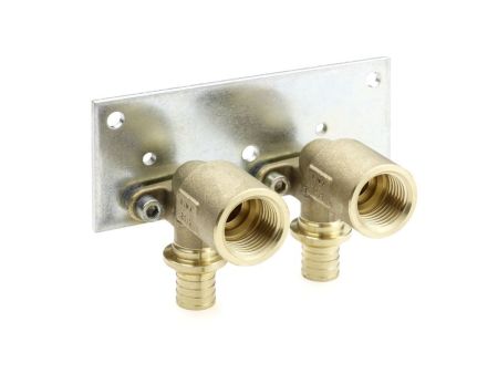

Nije veliki izbor priključaka za grejna tela. Ili ova ugaona priključna cev koja za fiksiranje ima samo metalno ližište pogodno za montažu kad priključak izlazi iz poda i druga mogućnost je montažna jedinica sa dva kolena kod kojih je osni razmak 50 mm i priključci 1/2". Ova kolena su od mesinga otpornog na koroziju cinka.
U katalozima sam video da postoje uronski ventili sa tim razmakom.
Već sam kupio ugaoni ventil i navijak Caleffi, prelaza sa 15 na 16 mm za sušač i ovu ugaonu priključnu garnituru kao na slici iz prve poruke.
Da li da pravim neki šablon na CNC-u, ili da sve montiram i fiksiram ove ugaone priključne cevi 15 mm. Ne postoji njihovo rešenje za fiksiranje ovih cevi.
Da li mogu očekivati kasnije problem, da ne dođem u situaciju da ne mogu ponovo da to montiram po završetku radova u kupatilu.

Mozes da napravis i sablon kao sto si mislio. A mozes da probas da improvizovano postavis susac, sa distancerima koliko ce biti debljina plocice...sve sa ventilima... I onda lepo fiksiras cevi da ostanu cvrsto na mestu. Skines susac i ventile i to bi bilo to.
