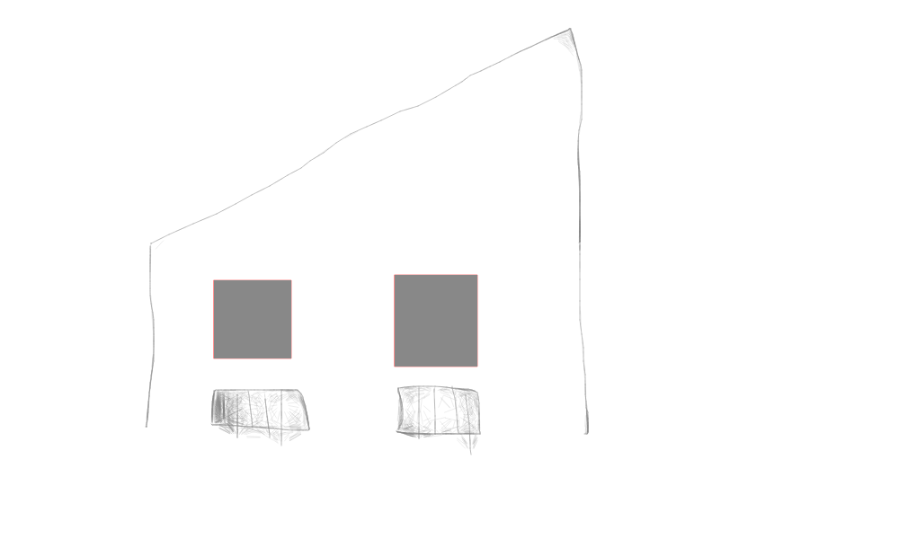

U polovini dnevne sobe koja ima plafon, imam veliki panelni radijator (ne znam tacan broj rebara, ako je bitno saznacu). U drugoj polovini, koja nema plafon, dva manja radijatora. Oni stoje na zidu koji ide do krova (iz dnevne sobe vidim krov i kosinu). Dnevna soba je nekih 7*6, visina plafona je oko 2.5, dok je krovna kosina u najvisoj tacki (samim tim i zid) oko 6-7 metara.
Amaterski skicirano u attachu. Tamno sivo su PVC prozori.
Zid ide blok, pa 5cm stiropor, pa 12cm puna cigla, pa malter (jos nije uradjena krajnja fasada). U krovu se nalazi staklena vuna pa gips.
Prvi problem ovde, sto radijatori, cak i kada su vreli na dodir tako da ne mogu ruku da drzim na njima, ne mogu da prebace 20 stepeni, mozda 21max ako napolju nije hladno. Jos nisam probao da grejem ceo dan, posto koristim kotao od 3x8kw (radi mi samo jedan grejac) koji trosi dosta struje, ali uvece kad ga ukljucim pa do spavanja... Smlaci se tolko da se ne smrznem, ali da mi je toplo, nije. Tako da koristim invertorsku klimu za sad koja uspe da zagreje na oko 23 stepena, ali to mi nije trajno resenje jer temperatura cim je ugasim relativno brzo pada. Pritom su mi ostale prostorije hladne (kuhinja, kupatilo, spavaca).
Drugi problem je spavaca soba. Ona se u toku dana drzi na oko 13-16 stepeni (u zavisnosti od spoljasnje temperature). Kada je grejem pred spavanje, i ako je voda u kotlu 60 stepeni (sto je neka preporuka), ni tu ne mogu da prebacim 20 stepeni. Radijatori su topli, skoro vruci, ali mogu da drzim ruku na njima. Kotao mora da ode na 70-80 da bi bilo prijatno kad se udje u spavacu sobu, i da budu vreli tako da ne mogu da drzim ruku na njima. Ova soba ima samo jedan spoljasnji zid.
Treci problem je soba koja se ne koristi trenutno, a na spratu je. Ona ima samo 1 unutrasnji zid, sa svih strana je spoljni vazduh (cak je i ispod sobe ajmfort kapija). Kad udjem u tu sobu zimi, kao u mrtvacnicu. Stavio sam merac temperature tamo, trenutno je oko 10 stepeni u sobi, a sigurno u toku noci (da ne pricam o danima kad je minus) bude jos hladnije.
Cak i ako se soba ne greje zimi, racunam da ne bi trebalo da bude toliko hladno. I generalno, ako se greju samo 2 sobe, opet ne bi trebalo da je toliko hladno u kuci (ja se i snalazim ali supruga tesko podnosi).
Od cega krenuti, kako traziti uzrok problema? Da li je potrebno uraditi jos jedan sloj izolacije, tj da li je ovih 5cm stiropora ocigledno nedovoljno? Jedna od mojih ideja je da se zatvori ta "galerija" cime bi fizicki podelio sprat i prizemlje, makar nekim gipsom da sprecim strujanje vazduha. Takodje se nadam da, kada budem uveo gas, ili budem kupio kotao na pelet koji ce moci da izgura da svi radijatori budu vruci (jer trenutni kotao na struju to izgleda ne moze), bice drugacije kada se cela kuca bude kolko tolko grejala.

Okacite slike kuce sistema prozora. Meni se cini da ovde vise finasije prave problem nego grejanje

Okacicu slike prozora samo da ih uslikam. Nisu finansije za sada problem, nego se brinem da nisu radijatori previse mali ili slabi.
