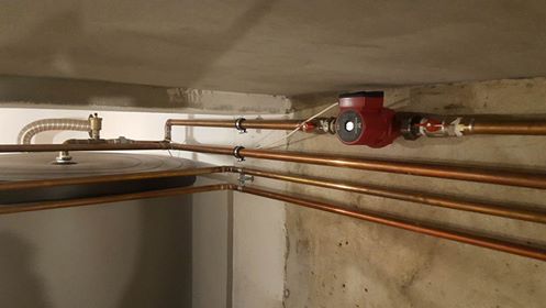

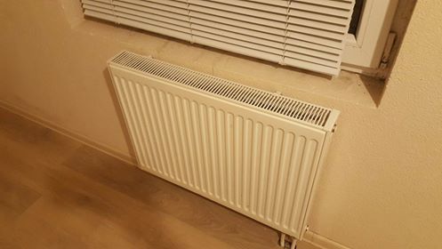

Prije svega da pozdravim sve koji ce procitati ovu temu, a posebno one koji ce mi pomoci da rijesim problem koji imam.

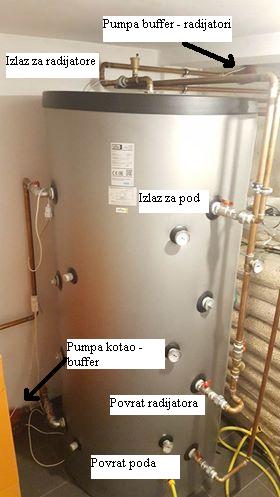

Dakle, radi se o tome da sam kupio kucu sa vec razvedenim centralnim grijanjem do kotlovnice (cijevi i radijatori). Uradio sam kotlovnicu sa kotlom na pelet 34kW i bufferom (akumulaciskim spremnikom) od 1000L, koji je tu prvenstveno zbog podnog grijanja u prizemlju kuce.
Kada je sve zavrseno i sistem pusten u pogon odma je se javio problem sa losom cirkulacijom u radijatorskom krugu. To zakljucujem po tome sto se radijatori sporo zagrijavaju, i kada se zagriju od pola na dole su mlaki, a temperaturna razlika potisa i povrata oko 20 stepeni.

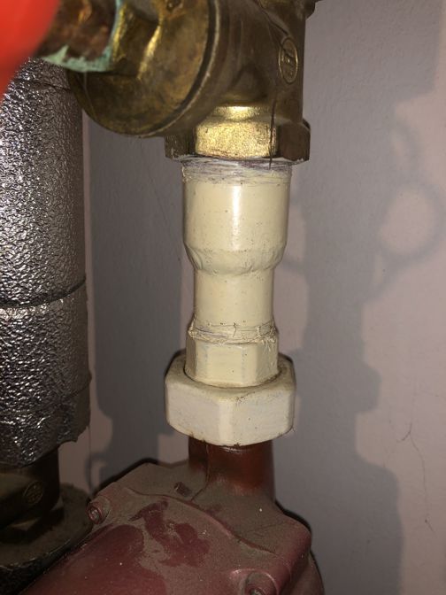

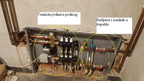

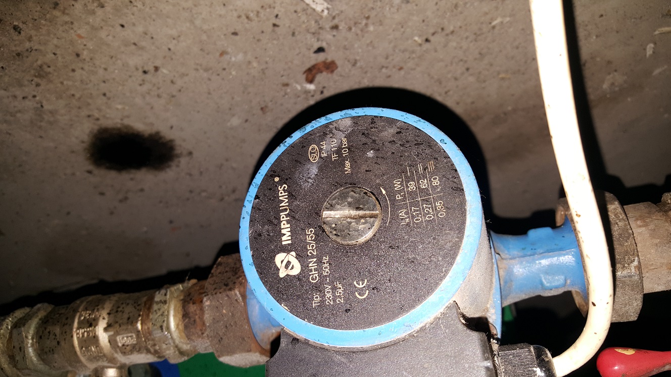

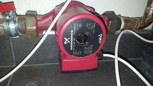

U sistemu su 3 pumpe. Prva je izmedju kotla i buffera na povratnom vodu, druga na termickoj jedinici podnog grijanja poslije mijesajuceg ventila i treca je na potisu radijatorskog kruga. Sve pumpe su Grundfos 25-60, s tim da su dvije u krugu kotao - buffer i buffer - radijatori max 60W u 3. brzini, dok je ova na termickoj jedinici, koja je fabricki dosla, 90W. Sve 3 pumpe "izvlace" iz buffera.

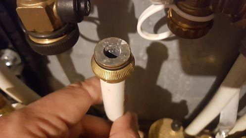

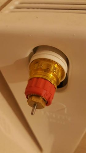

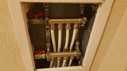

U dijelu kuce sve je uradjeno alu pex cijevima 18mm (na mjestu spajanja unutrasnji fi je 8mm sto me prilicno brine). U prizemlju dnevni boravak, kuhinja i hodnik grije podno grijanje, takodje alu pex 18mm. Jedna soba i kupatilo radijatori, s tim da je u kupatilu cjevasti radijator ciji vodovi su iskoristeni u predulazu kao podno grijanje i taj radijator jedva da i progrije. Tek kad zatvorim sve radijatore dobijem da se i on nesto ugrije. Od prilike koliko sam mogao skontati ukupna duzina oba voda tog radijatora je negdje oko 28m. Radijator u sobi je oko 90cm duzine i prilicno lijepo se zagrije ciji vodovi su prilicno kratki i blizu razvoda.
Na spratu nalaze se 4 radijatora. 2 su takodje oko 90cm, 1 oko 50cm i 1 koji je najveci oko 150cm. Svi radijatori su prilicno mali za prostor u kom se nalaze i u buducnosti ih planiram mijenjati aluminijskim sa sto vise rebara. Na radijatorima su Danfoss ventili za termo glave kojih nema i samim tim otvoreni su do maximuma, mada i sami bez termo glava imaju neko podesavanje na sebi pa sam istrazujuci nasao da je najveca propusnost u polozaju N.
Takodje i na spratu vazi pravilo da brze i bolje progriju radijatori koji su blize razvodu pa sam te blize prigusio na povratu kako bi ovi dalji grijali malo bolje.

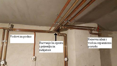

Da sumiram. Sve prilicno dobro radi osim radijatorskog kruga. Citav sistem sam ispirao sa vodom iz cesme i normalan protok imam kroz svaki zasebni krug. Sve je ozraceno i ispitano vise puta.
Pitanje je: Da li je ova postojeca pumpa preslaba? Da li je na pogresnom mjestu? Ili je nesto trece?

Pumpa Grundfos UPS 25-60
josa_ba wrote:

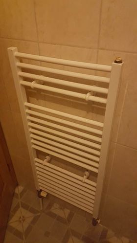

...s tim da je u kupatilu cjevasti radijator ciji vodovi su iskoristeni u predulazu kao podno grijanje i taj radijator jedva da i progrije. Tek kad zatvorim sve radijatore dobijem da se i on nesto ugrije....
Pumpa Grundfos UPS 25-60 je i više nego dovoljna ali je puno puta na forumu apelovano da se krugovi podnog grejanja ne "kaleme" na povrat iz radijatora ili sušača u kupatilu. Ali dobro sad niste vi krivi tako je već bilo urađeno kad ste kupili kuću. Nesrazmerno je sada veći hidraulički otpor kroz taj krug (redno vezan radijator u kupatilu i krug podnog grejanja) nego na primer jedan radijator od 50 ili 90 cm. Sada jedino da nastavite da prigušujete radijatore na povratu i/ili da ugradite termoglave na postojeće termoventile pa kad se oni zatvore da progreje i kupatilski radijator i podno...

Proverite odvajac necistoce na povratu u bafer od radijatorskog grejanja. Inace kako je sve to povezano dobro je da bilo sta i radi.
Sve bi dobro bilo da je samo tu problem, i ovi ostali ne griju punim kapacitetom. Nekako do pola su vreli, a od pola mlaki i hladni.
Provjerio sam vec i njega, sve je cisto. Sad ste me zabrinuli kad kazete da dobro u opste radi. Mozete li mi dati neki savjet sta bi trebalo izmjeniti.

Onda nešto baš nije u redu.
Onda nešto baš nije u redu. Ja sa sličnom pumpom vašoj na najnižoj snazi grejem iz AT celu kuću od 160m2 osam radijatora, jedan krug podnog i dva izmenjivača na bojlerima (nije po propisu ali radi bez problema). Poslušajte savet grejača za početak otvorite hvatač nečistoća pa javite da li ima poboljšanja.
Znači nije do hvatača nečistoća... Da li ste sigurni da je pumpa uopšte ispravna? Što ne zamenite mesta pumpama iz kotlovskog i potrošačkog kruga (tog radijatorskog) pa vidite da li ima promene...

Kotlarnica vam je jako lose uradjena i tu lezi problem. Resenje je ili da sve to prepravi neki majstor koji zna sta radi, sto je skuplja ali sigurnija varijanta ili da probate sa jacim pumpama 25/80.

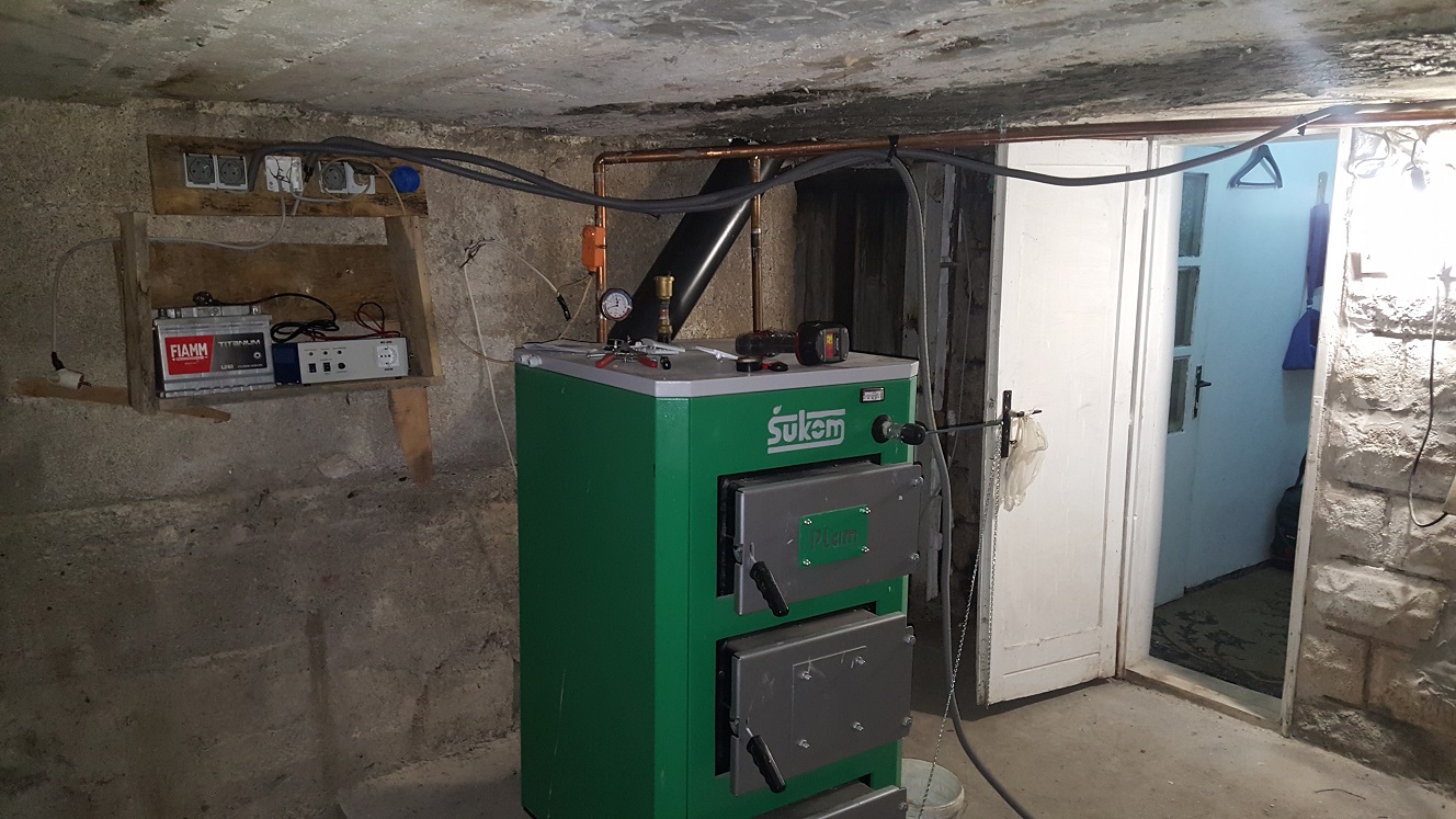

Jedna pumpa je u kotlarnici na dovodu na kotao, trenutno sada ne radi jer i taj kotao je ugasen, odnosno zatvoren ventil na vodu za njega. Druga pumpa je na samoj Alfi koja se nalazi u kuhinji i koja sada radi.
Jel mogu ja slike da postavim ovde pa da vidite kako izgleda??
Drandigo
Fri, 09/11/2018 - 22:06

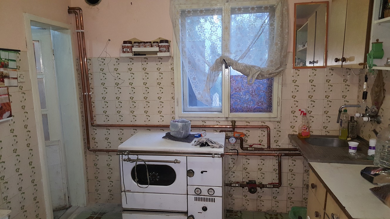

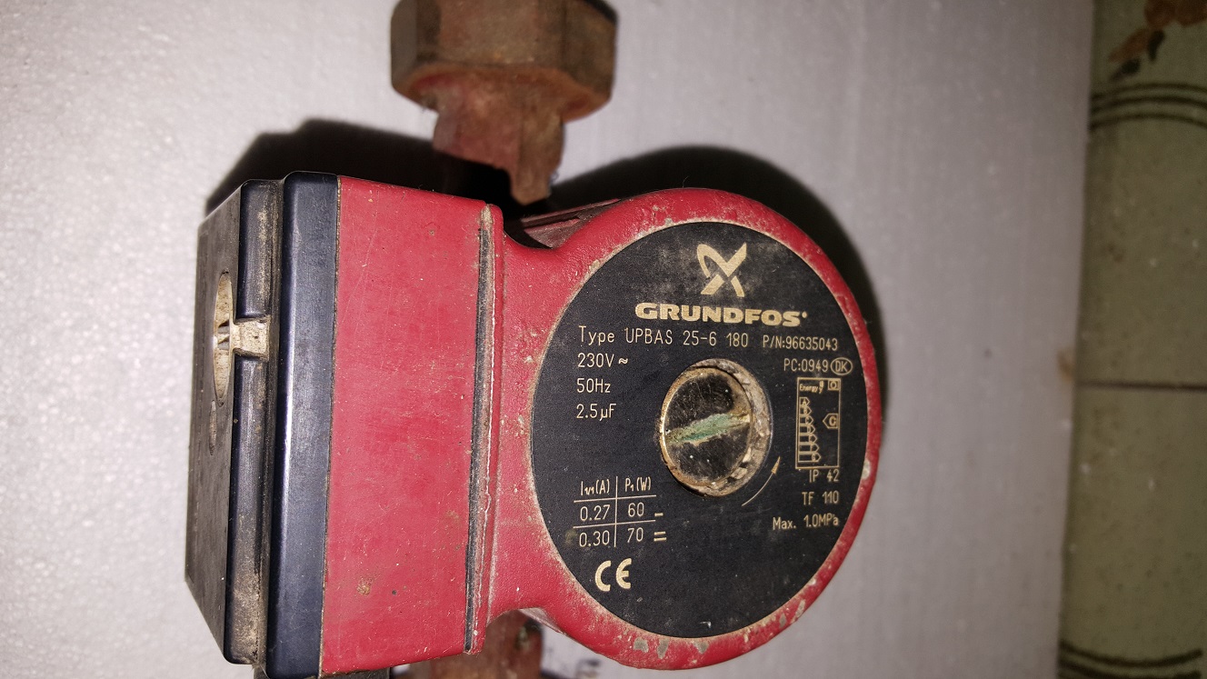

Plava pumpa nakacena na kotao
drandigo
drandigo's picture
Registrovan dana: 09/11/2018
Plava pumpa nakacena na kotao a crvena na Alfu.
Da li su ove pumpe dovoljne da guraju 3 etaze?
Kad radi Alfa radi samo crvena pumpa a kad radi kotao radi samo plava pumpa. Procedura kad biram koji cu da zalozim je sledeca, ako hocu Alfu onda kod njene pumpe otvaram ventil a na kotlu zatvaram, kad hocu kotao onda obrtno, na kotlu otvaram ventil a na Alfi zatvaram ventil. Izmisljeno Smile

Dobro je da to uopšte i radi
Dobro je da to uopšte i radi . Ali pošto ne radi kako treba onda sistem jeste "izmišljen "

Ne rešavate sve probleme pumpom
drandigo wrote:
Za pumpu pitam jer kad smo prepravili sada sistem, majstor je pumpu koja je gurala samo jednu etazu namestio da gura sve 3, pa me interesuje jel uopste ta pumpa sposobna za to".
Naravno da nije. To što grejanje trenutno nije loše je delom i posledica gravitacionog kretanja tople vode na gore pa je naročito na višim etažama dobro ali neće biti dobro januara i februara. Ako stavite jače pumpe i ostvarite veći protok a ostane postojeći cevni razvod povećaće se brzina kretanja vode jer su prečnici cevi mali pa će da se čuje strujanje vode, pištanje, brujanje pumpe,... Poželjno je da vam neko ko je stručan pregleda sistem na licu mesta, prepravi hidrauličku šemu, odredi pumpe i potrebne preseke cevi. Napamet preko foruma teško da vam neko da ispravno rešenje. E sad vas najmanje može da košta da kupite ili još bolje pozajmite jaču pumpu pa da probate. Pa ako radi radi...
drandigo wrote:
stvarno se oko ovih oznaka na pumpama nista ne snalazim, pa eto ako bi neko napisao na tu temu bio bih zahvalan.
U nazivu ovih pumpi imate tip pumpe, nominalni prečnik (DN) misli se na usisni i izlazni priključak, maksimalnu visinu koju "dobacuje", i dužinu pumpe. Google-ajte malo ima puno tehničkih uputstava..

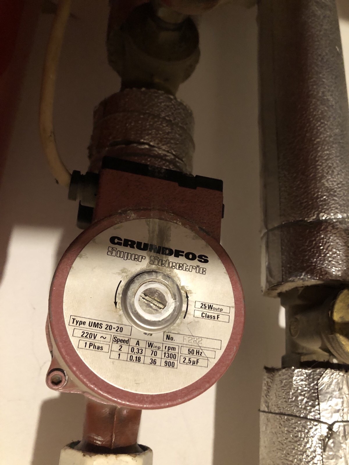

Imam ovu cirkulacionu pumpu ali nigde nisam uspeo da nadjem njene karakteristike (osim onoga sto pise na njoj).
Kotao je u podrumu a radijatori su u prizemlju, drugom spratu i planiram da ih postavim u podkrovlju (bice na jedno 10m visine u odnosu na pumpu) pa nisam siguran da ce ova zadovoljiti pa ako mozete da predlozite neku odgovarajucu ?
Bice oko 200m2 za grejanje.
Kotao je na pelet (prepravljen Fenix kotao na drva).
Oznaka 20-20 znaci da su cevi 3/4" ?
Hvala unapred.

Paja79, dobro došli na forum. Neće moći ta pumpa da gura tri etaže....
