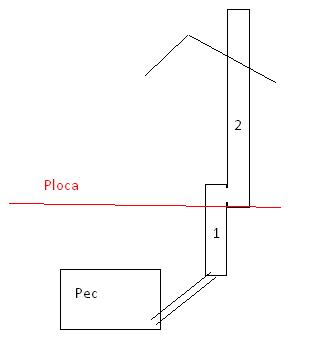

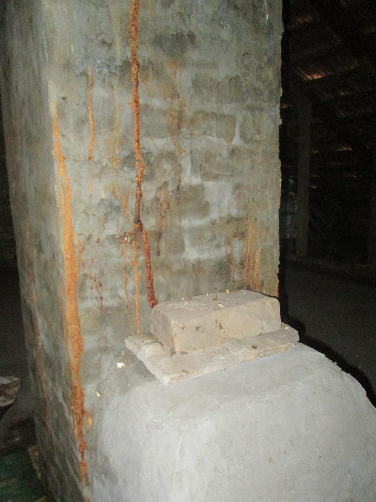

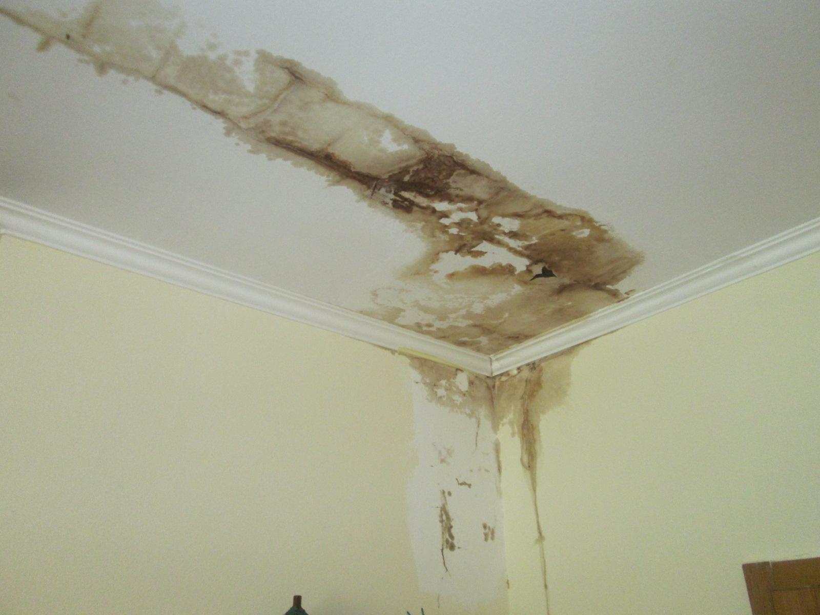

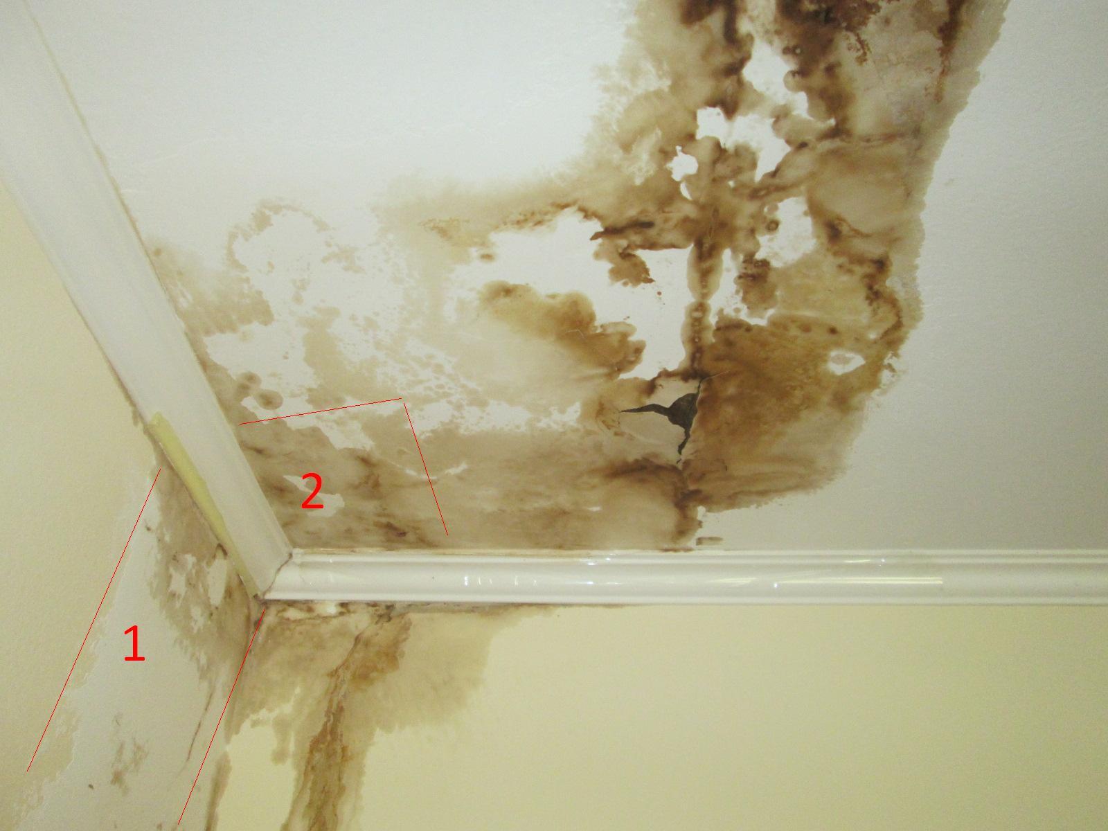

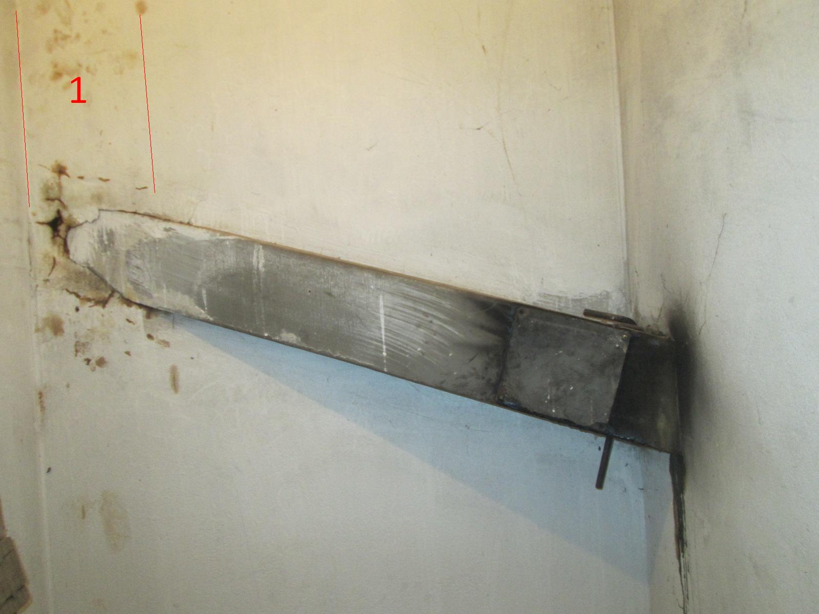

Naime imam u kuci kaljavu pec kojom grejem oko 50-60m2. Kaljava pec se greje samo drvima (bukva). Ovakvo grejanje nam je funkcionisalo dobrih 15god. Posto smo primetili u lozistu par napuklih samtonih cigli, resili smo da majstor to zameni, sto je on i uradio, ali nam se cini da je iznutra napravio nov raspored. Naime, ranije nam se pec zagrevala od centra ka periferiji, a sada se prvo zagreje periferija peci pa tek onda centar (sirina 1.2m visina 1.7m, dubina 0.5 - centar od 1.2 x 1.7). Posle par godina smo primetili da cadjava smola izbija na zid gde je dimnjak. Pre dve godine mi je bas dobro probilo i na zid i na plafon. Izgled dimnjaka je bio slican kao na slici sem sto nije bio omalterisan. Majstor koji mi je bio, rekao je da dimnjak nije dobro izolovan i da je hladan i da zbog toga imam slivanje kondenza. Predlozio je da omalterisemo dimnjak sto je i uradjeno. Medjutim i nakon samo godinu dana slike pokazuju kako to izgleda. Ponovo je kondenz na sve strane. Na plafonu je takodje jace probilo – ne mogu proceniti da li je to kondenz koji je sisao niz dimnjak ili je probila cigla u dimnjaku pa to ulazi plafon (fert gredice).
Drugi majstor mi je sada rekao da se dimnjak previse zagreva i da odlazi mnogo toplote kroz dimnjak i da mi se to zbog toga javlja ovaj problem. Predlaze mi da pri izlasku cevi iz peci u dimlnjak napravi klapnu kojom mogu regulisati otvorenost (doduse klapna vec i postoji...).
Molim vas za pomoc posto sam apsolutni ne poznavalac problematike, a imam blagi utisak da se majstor u sve razume, a ne zna nista. Par ljudi koje sam konsultovao su svi dali drugacija misljenja tako da sam skroz zbunjen sta se to u stvari i zasto desava i i kako da to resimo. Na slikama se vide detalji.

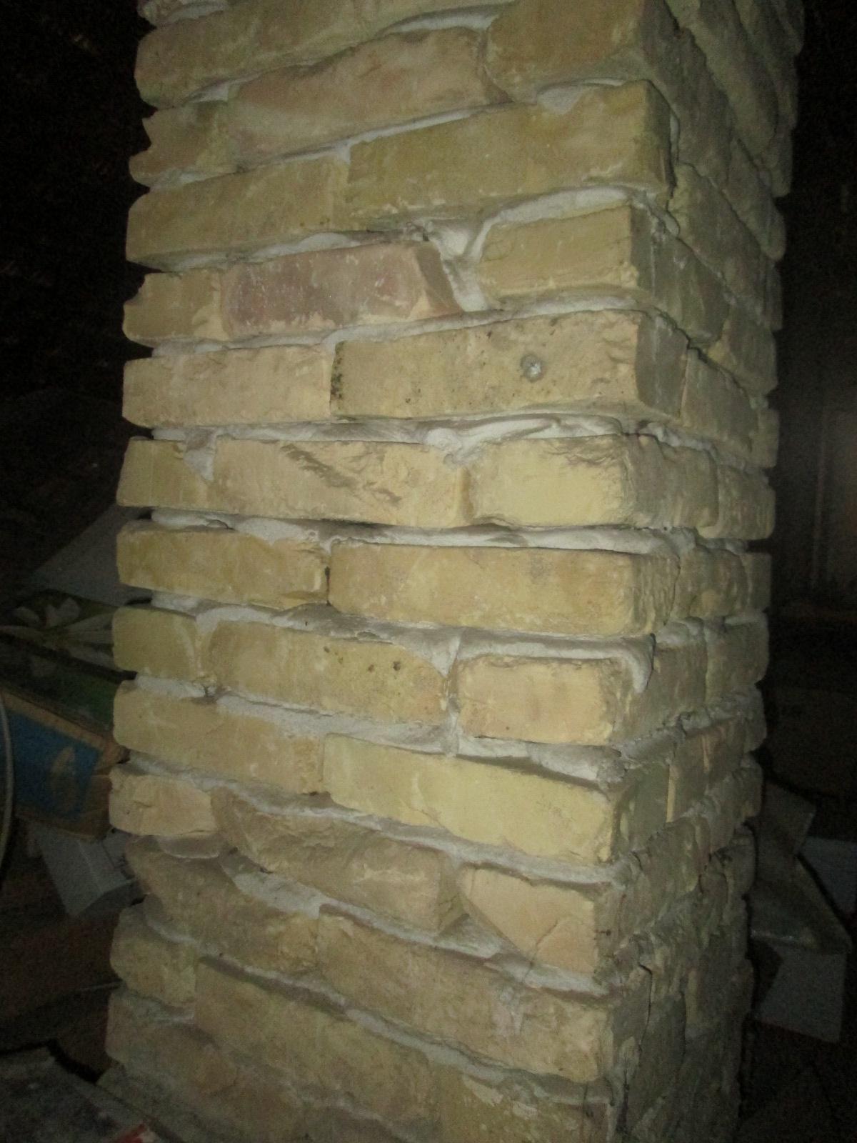

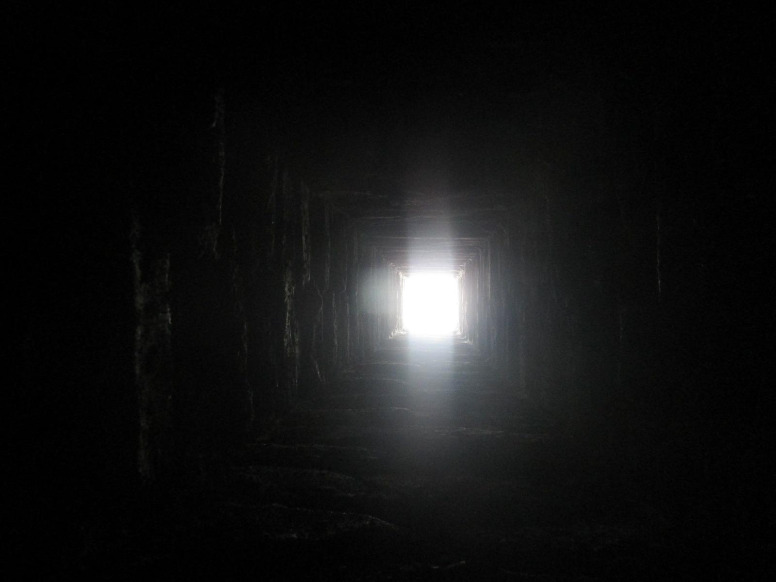

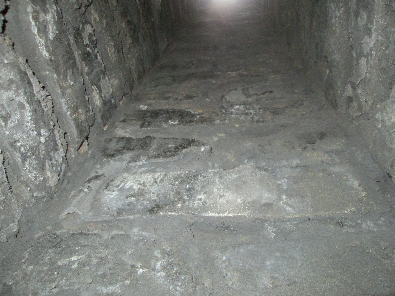

Dimnjak je gradjen pecenom ciglom, na sirinu cigle. Mislim da je otvor 20cmx20cm. Visina dimnjaka je odokativno 5-6m. Izdize se jos oko 1 m iznad krova.
Ne znam zasto se ovo desava, godinama je radilo sve kako treba. Da li je problem mozda stvarno sto je pec preradjena pa mozda sada ide vise toplote kroz dimnjak, ili je problem u izolovanosti dimnjaka ili je dimnjak propao.... Ni sam ne znam.
Unapred zahvaljujem na odgovorima i sugestijama.

  • Cev - dimnjak -pec
  • plafon 1
  • plafon 2

1 Majstor broj 1 je u pravu kada je rekao da je dimnjak hladan i da se zato stvara kondenzacija. Tempretura dimnih gasova na vrhu dimnjaka mora biti iznad 185 stepeni ako se loze drva.. Ali taj majstor nije u pravu ako je rekao da ce se samo malterisanjem dimnjaka resiti poboljsanje izolacije dimnjaka.
2. Majstor broj 2 koji kaze da se dimnjak previse zagreva i da to stvara kondenzaciju meni sluzi za uveseljavanje i ne bih da njegovo misljenje dalje komentarisem jer cu mozda biti nepristojan.
3. Na osnovu onog sto je izneto verovatan je problem u tome sto je ukupan put dimnih gasova, posle rekonstrukcije peci, znacajno povecan i sada dimni gasovi ulaze vec pothladjeni u dimnjak gde se samo jos dalje vrsi tj. stvara kondenzacija i onda taj kondenzat, sassvim prirodno, pronalazi svoj put i izlazi napolje ali kroz zid dimnjaka. Da bi se moja tvrdnja proverila ili opovrgla treba loziti pec maksimalno i uveriti se tada da li ce doci do povecanja kondenzacije.
Resenje celog problema je u kvalitetnom izolovanju dimnjaka, zatim obijanju maltera koji je natopljen kondenzatom, zatim kontrolom da li ce se ponovo javljati kondenzacija na sviom rezimima rada peci i tek onda ponnovnim malterisanjem i zavrsnoj obradi zidova i plafona. Svakako treba proveriti tada kakvi su dimovodni kanali u samoj peci - jesu li ispravno izvedeni i da li su prohodni.

Ozidati novi dimnjak i naci dobrog majstora za kaljeve peci(a takvih je malo).
Посебно обратити пажњу како је изведен димњак кроз продор на плочи међуспратне конструкције.Према слици ту се дим опасно шири кроз монту.

Prvo i glavno pravilo svih majstora je : NIKAD NEMOJ MALTERISATI DIMNJAK!!
Drugo je: bez ogreva nema vuce dima niz njega!
Skini malter do cigle... dimnjak ti je OK!!
Miris od tzv kondenzacije ce da traje dugo i dugo...
Kad zaladi neki period svakodnevno forsiraj pec do maksimuma (kvalitetnim ogrevom) i to bi trebalo da bude to!

Dimnjak od cigala je ustvari donekle porozan... Normalno je da kad je niska temperatura u njemu (a uveliko zavisi i od kvaliteta ogreva-najlosiji slucaj donekle vlazan jaglen, piljevina, drvo jela, bor...) ne vuce kao sto treba, kao sto rekoh od nedostatka unutrasnje temperature i kao rezultat svemu tome po unutrasnjem zidu dimnjaka pocinje da tece kondenz, a neretko i bitumen.
Nakvasi se cigla (hidroskopna je-upija vlagu), a niz mikroskopske otvore izbija i na nadvoresnoj strani. Dolazi do upijanja od strane maltera i eto fleka (fleke) koje strasno mirisu i jedini izlaz da to prestane je isti takav malter da se skine do podlloge ali sve ovo van sezone i da se osusi!
Ozidani dimnjak ima sanse i da se reparira, ali mukotrpan posao - ciste se fuge izmedju cigala, pa tanak sloj vatrostalnog samotnog maltera (najcesto koristim BOMEX-ov od Pehceva). Prvi sloj impregnira zid, a onda otkako je dobro osusen min + 1 isto takav sloj. Ostavi se dobro da osusi pa ukoliko je potrebno-lice ide kmalter od vara (krecni malter).
