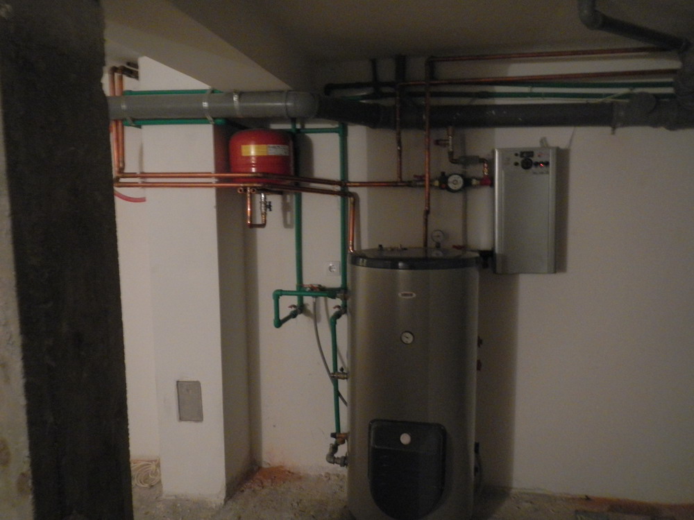

Molio bih za pomoc, posto se ne razumem u majstorije. Majstor koji mi je radio instalaciju podnog grejanja je uspeo da me ubedi, kako je to najekonomicnije od svih grejanja, medjutim, kada je stigao racun za struju sve je to palo u vodu. Decembarski racun je bio 52000 dinara, s tim da se nismo posteno ogrejali. Temperatura je maksimalno 18 stepeni.Kuca je nova gradnja, 150kvm sendvic zid cigla, stiropor 5cm ,blok,pvc stolarija. Kotao je ekopanov 18w (3x6). Posto ne znam da objasnim postvicu i neke slike, koje ce Vama verovatno vise znaciti od mojih objasnjenja. Hvala
  • 7490 prikaza

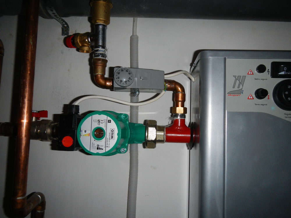

Sat, 02/02/2013 - 20:07
ovo je pumpa i termostat
vladack
vladack's picture
Registrovan dana: 02/02/2013

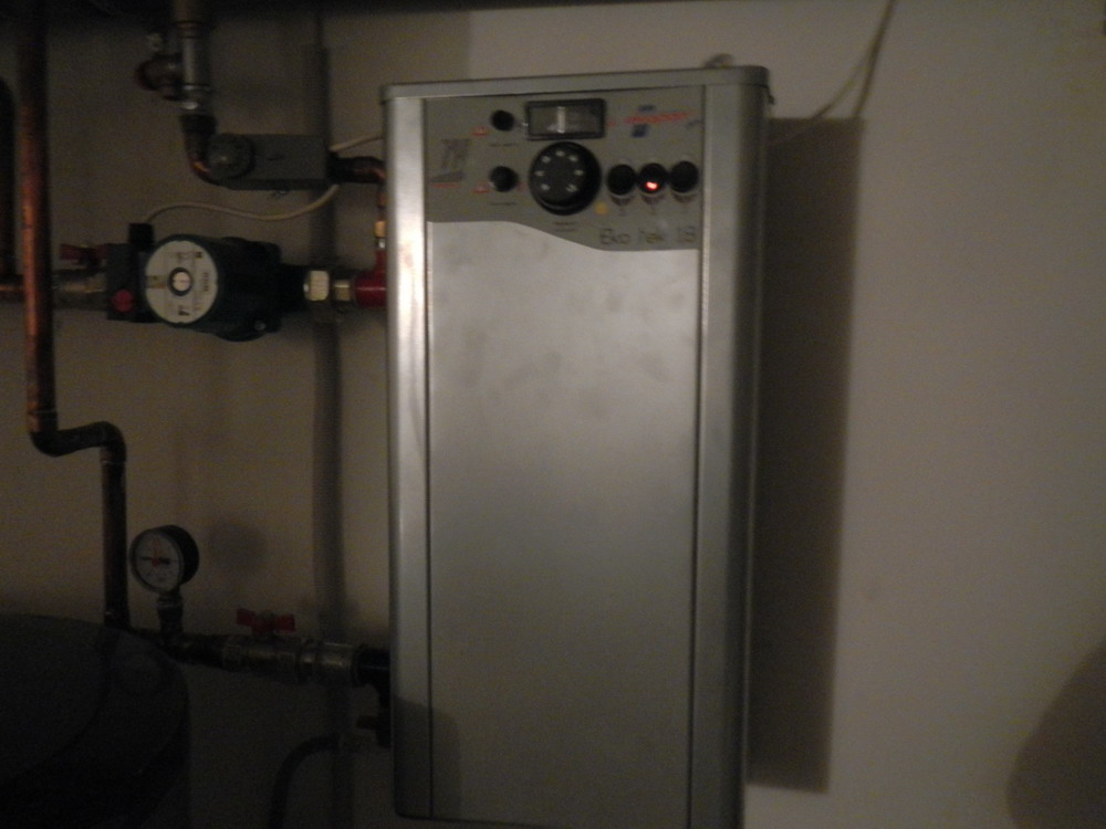

Sat, 02/02/2013 - 20:10
kotao
vladack
vladack's picture
kotao

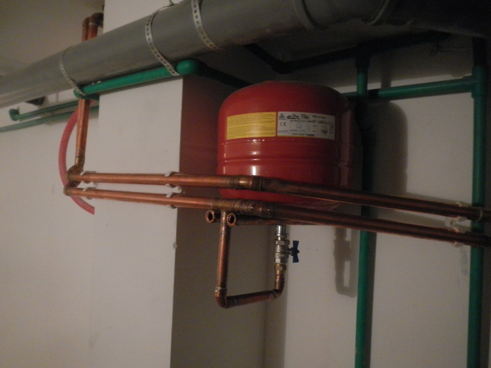

ekspanzivni sud
(Reply to #2) #4
vladack
vladack's picture
ekspanzivni sud

gledajuci slike koje si poslao mislim da ti je najveca greska vezivanje pumpe preko nalegajuceg termostata.Naime ako se pumpa cesto iskljucuje pod nestigne da akumulira energiju u sebe tako da uvek grejes ispocetka sto prouzrokuje veliku potrosnju.Poenta podnog je da se velika povrsina zagreje na odredjenu temperaturu koja kasnije isijava.saljem ti mali opis oko podnog grejanja pa pogledaj
vezi direktno pumpu na kotao,odkaci od nalegajucek termostata,nasteluj temperaturu na kotlu 40.stepeni i vidi dal ce bolje da greje.

Pumpa će stalno raditi i ako
tihi2
tihi2's picture
Registrovan dana: 02/05/2009
Pumpa će stalno raditi i ako se podesi da se pali na 20*C (sada je na 25*C a kotao na 45*C). To neće smanjiti potrošnju. Nije sva struja (4000kw) potrošena u 10 litara zapremine kotla već je otišla u kuću.
Nalegajući termostat je čist višak, ali možda ne zna/ne sme/nije vešt da ga skine. Kad je već tu, smanjenjem temperature na potenciometru će se postići isto.
