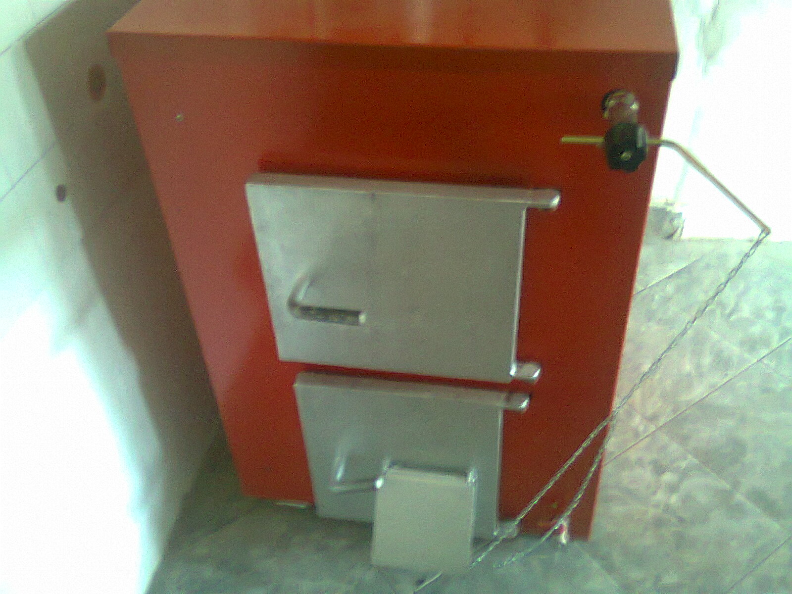

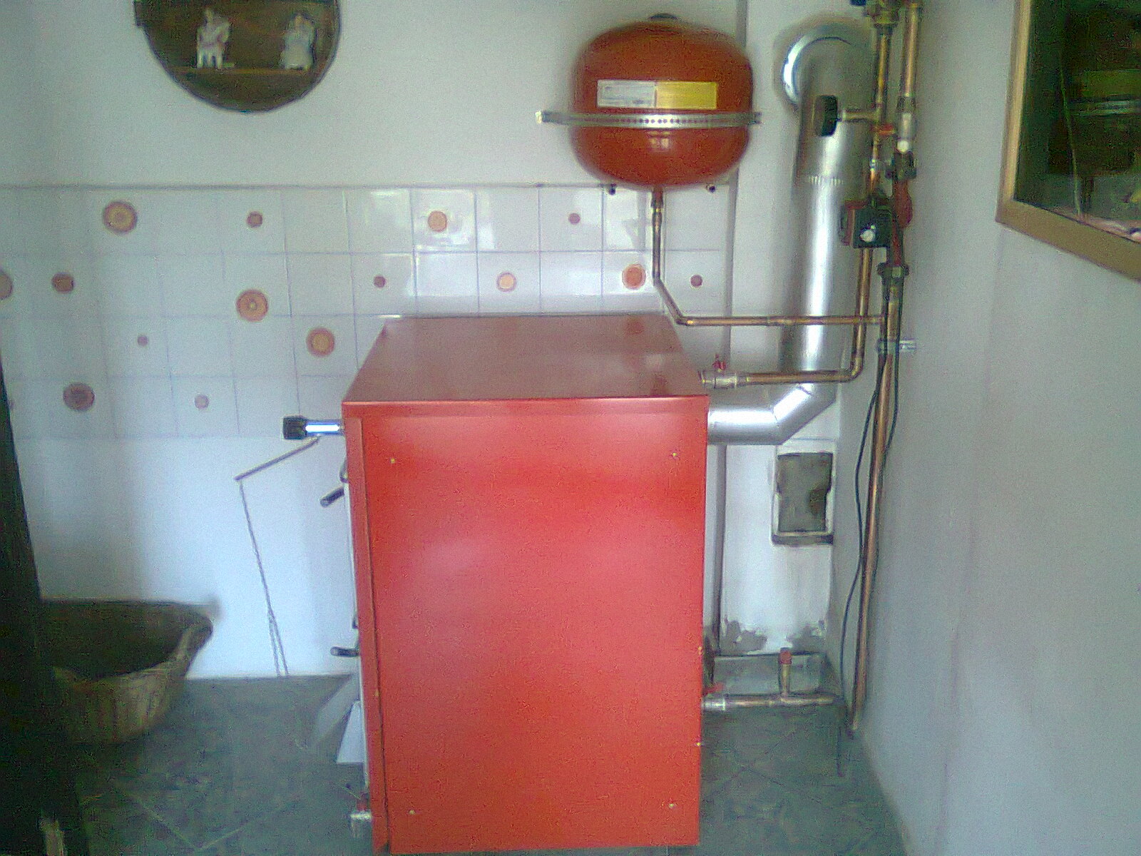

Zdravo.pomozite mi da resim svoje probleme sa grjanjem na cvrsto gorivo.Od kad mi je majstor pustio i pogon kotao (sreca moja da imam i alternativu na gas)nisam se ugrejao vec samo namucio i nadimio.Pec guta drvo kao luda lozim na svakih sat i pol vremena inace necu zateci na sta da ubacim novo drvo,kad otvorim vrata za lozenje dimi u prostoriju u sistemu se cuje vazduh koji nemogu nikako da isteram a temperatura u kotlu kao da se zaglavila na 50*i mozda jos nesto ali priznajem da tada imam lepih 24* u kuci a za ostalo cu se setiti uz put jer sam jako nervozan zbog novonastale situacije od 1350 eura.Citajuci ovaj forum otvorio mi se malo pogled na moju situaciju koja dosta komplikovana aposto sa uhvatio majstora da dodje sad za vikend treba mi vasa pomoc da bi se mogao naoruzati.

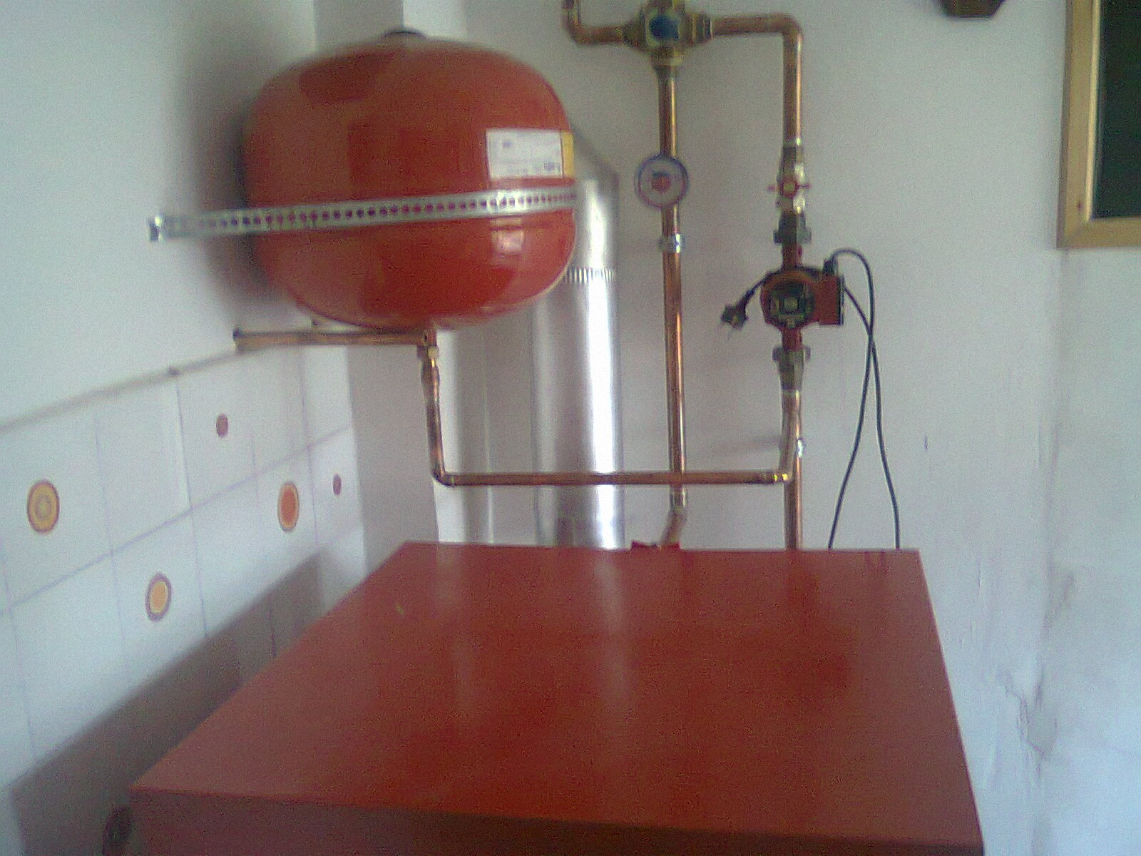

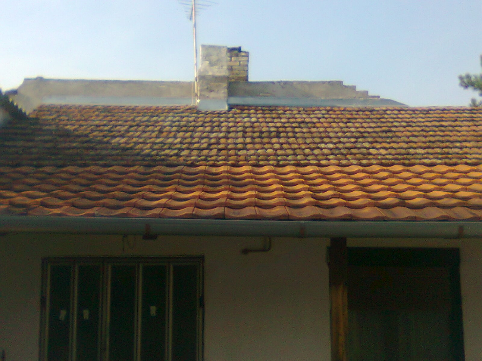

Tip kotla neznam "domaca radinost"po preporuci,jacina kazu da je za mene dovoljana ,jedino sto znam da je tezak negde oko 400 kg,grejem malo vise od 200 kvadrata dimnjak je stari i zidan ciglom i ima dobar cug jer je pre montiranja bio odzacar koji ga je ocistio i proverio i rekao da je u redu. Od ogreva sam kupio bukovinu relativno dobru koja stoji u zatvorenoj prostoriji,dimenzije dimnjaka unutrasnja mera oko 16 do 18 cm a visina nisam merio otprilike jedva 7 m to u sustini ja na to nisam obracao paznju zato sam se oslonio na "profesionalce "koji su rekli da to moze, izolovanost je dobra jer se grejem i na gas bez problema(debeli zidovi oko 50 cm i pvc stolarija ),cevi su bakarne dim od pcetka kotla 28 cm pa ima i 22 cm pa onda do grejnih tela na tanje.slike kotla cu postaviti poslepodne

Ovo nije kotao za drva , zato ti i suce drva kao lud Smile ovo je kotao za ugalj i to za visokokalorican, samo sa takvim ugljem ces se grejati lepo i neces ga cesto loziti , probaj da nadjes ruski kameni ugalj , i kada potpaljujes kotao pumpa ti nesme raditi dok se malo ne ugreje kotao .

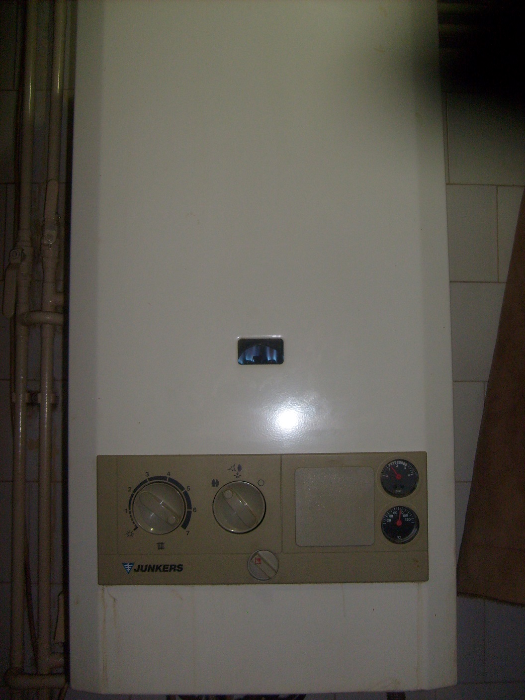

Zdravo, molim za strucnu pomoc, imam kotao na gas snage od oko 24kw, poprilicno dosta star, otvoren tip, i imam problem s njim, kada na sobnom termostatu postavim 20c, kotao mi se ugasi skroz nakon izvesnog vremena ali punpa i dalje radi. Kada na termostatu podesim tipa 25c, on normalno radi ali mi je pretoplo u kuci. Dali neko ima resenje sta moze biti? Kada pokusam da ga upalim, imam veoma velike probleme, moram po 3 min da drzim onaj potenciometar da ga upalim, sistem je kao na sporetu (stisnes drzis i varnica upali zizak) i tako moram ponekad i 3 min da drzim, nekad i ne upalim, pa uzmem srafciger i malo ogrebem fitilj, izduvam i nekako ostane upaljen kada pustim potenciometar.

Problemi sa otežanim startom kotla tj paljenjem ukazuju na dva potencijalna problema , jedan je sa tzv termoelementom , a drugi je problem sa automatkom kotla . Servis ne podrazuemva samo čišćenje kotla , već i proveru i eventulano potrebne popravke .

Taj termoelement reaguje na temperaturu a inače je provodnik. Kad nije zagrejan (tj kad ne provodi neki napon) onda zatvara ventil za gas (ne dozvoljava da curi gas).
Ja sam na mojoj peći to menjao pre 4-5 godina. Isto nije htela da se upali i da radi na pilotu (moja ima pilot plamen). Rešenje pre 7-8 godina je bilo da se malo odvrne držač i da se približi plamenu. Kao da se potrošilo ili izgorelo. Ali rešenje trajalo 2-3 godine pa sam ga zamenuo celog.

Taj termoelement je reda veličine 1000din sa majstorom da zameni. Samo se potrošio. Naravno da vredi.popraviti.
Moj se pali šibicom pa zato znam kako izgleda. i kad se upali nije mogao da održi pilot jer je termoelement bio predaleko pa protumači da nema plamena i prekine dovod gasa.
Probaj ga ostrugati i približiti pilotu. Ako to do sada nisi radio rešićeš se problema za ovu zimu. Moj se drži sa 2 šrafa koja se malo popuste, pomeri se termoelement prema pilotu i ponovo stegne.
