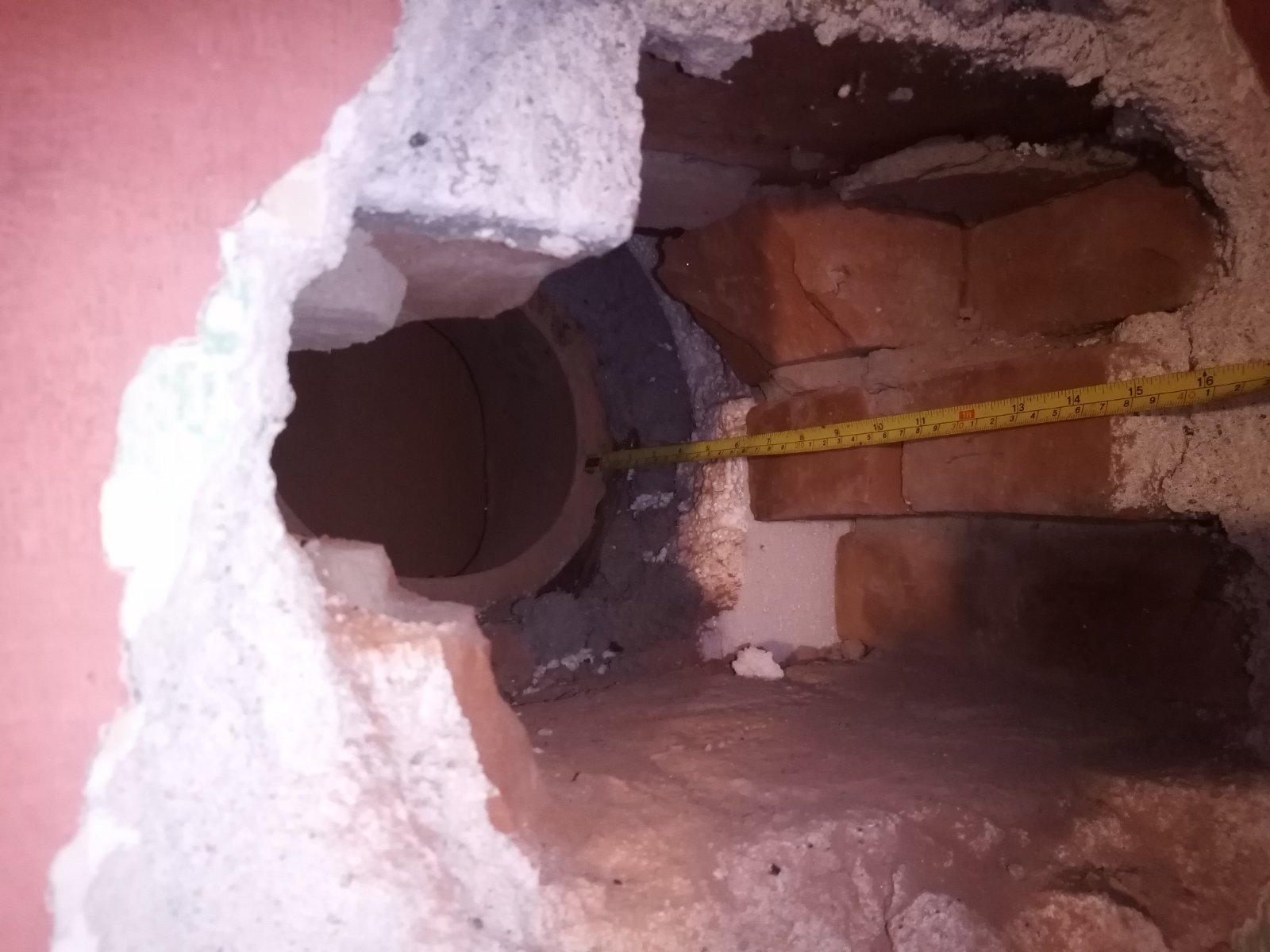

Pozdrav, ja da ne otvaram temu pa da probam ovde.. radio sam spoljni dimnjak, ø 200, za dane kad se bude uvelo neko smislenije grejanje, za sad na smederevcu, pa se mucim oko reduciranja, ako moze savet. nisam zasecao izolaciju tako da mi je dimnjak za debljinu izolacije udaljen od zida, betonski elementi vuna i oni elementi unutra sto idu, sve po ps-u valjda, e sad imam problem ne samo da reduciram, jer tih elemenata ima u prodaji, vec i sa duzinom, jer mi od elementa do unutrasnje strane zida, na donjem spratu, ima cak 41 - 42 cm. Jedina opcija mi je limar jel? sta raditi oko reducira, zakrpiti malterom sa ostavljenom vunom oko reducira, ili ostaviti da ima i vazdusnog prostora zbog sirenja reducira usled zagrevanja? Hvala
Niste smeli da ostavite stiropor oko dimnjačke cevi. Morali ste da odsečete širi deo fasade oko prodora dimnjaka i da to odradite kamenom vunom. Ja ne bih smeo da odradim taj prodor limom a tako blizu da bude stiropor. Da li možete da upasujete dimnjačku cev na taj T komad pa da cev prođe kroz zid a da oko nje izolujete kamenom vunom?

isecen je stiropor 10 cm u precnoku vise nego sto je otvor na T komadu.. ne pase element na T komad, razlikuje se neki izmedju 5 i 10 mm u precniku, tako da falc ne pasuje, a i iz nekog razlogaje na T komadu otvor jajast, nije pravilno okrugao.. narucio sam danas od crnog lima 1mm debljine cev, pa cu da kratim na tacnu duzinu, a naravno oko cevi ide kamena vuna, mislim da nece biti problema, tj nadam se.. svakako, naravno, i izmedju cevi i stiropora ide kamena vuna, stavicu dupli sloj od onog koji ide u sam dimnjak, ostalo mi je 5 6 tih komada posle zidanja odzaka
Ako smatrate da je 10cm dovoljno da udaljite stirensku fasadu od limene dimnjače kroz koju idu dimni gasovi temperature i preko 200-250C onda dobro... Ponavljam, ja to kod sebe ne bih smeo da uradim!

Pa u rupa u zidu, kroz koju cu da provucem limenu cev, je 10 cm vec au precniku od limene cevi.. i izmedju nje i zida ce ici kamena vuna, eventualno mogu da popunim maltrerom.. nisam siguran da smo se razumeli, a ne znam da li ste videli fotografiju.
odzak je spolja, zidan je uz samu fasadu, fasadu dodiruje samo betonski element, koji, ako sam ja dobro razumeo, ne moze da se ugreje, jer ima unutra kamenu vunu izmedju njega i keramicnog elementa (ili od cega je vec taj unutrasnji). Taj unutrasnji se greje, ali kamena vuna valjda sprecava prenos toplote dalje.. isto tako ce i cev, koja ce biti dugacka koliko je i zid debeo, nekih 40ak cm, a ide od T komada do cunka, biti iblozena kamenom vunom, a ostali prostor mogu da ispunim jedino malterom, ili betonom, ne znam koja bi treca opcija bila.. nece biti nikakvog dodirivanja izmedju cevi i stiropora niti cevi i zida, kamena vuna ide oko limene cevi. eto, valjda je sad jasnije, ako ne, nacrtacu drage volje
Valjda će se javiti Astrea ili neko drugi ko je već rešavao ovaj problem. Da vidimo šta su drugi radili.
