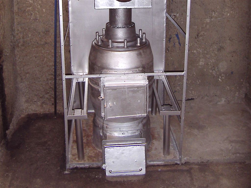

Nego da ja nastavim svoju priču sa sledećom inovacijom na koju sam najviše ponosan, jer se pokazala kao pun pogodak, a to su
Magnezijumske cigle
Ovakav sistem za grejanje, pored drugih specifičnosti, ima osobinu veoma brzog odziva, tj. jako malo vremena je potrebno da se nakon loženja vazduh zagreje i počne cirkulaciju kroz cevi. Međutim, to je istovremeno i njegova mana - kada se vatra utiša, vazduh se isto tako brzo i ohladi. To je zbog same konstrukcije peći, jer metal ima jako mali toplotni kapacitet i brzo se hladi, za razliku od materijala od kojih su pravljene npr. TA ili kaljeve peći, ili pak one stare seoske zemljane peći koje dugo greju i nakon gašenja vatre, jer su u sebi zadržale veliku količinu toplote.
Zbog toga mi je palo na pamet da pomoću magnezijumskih cigli koje su mi ostale od jedne velike TA peći (Elind od 6kW) na neki način "imitiram" kaljevu peć. Takve cigle se mogu naći i na otpadima, vrlo jeftino.
Rezultati su iznad svih očekivanja - nije se ništa izgubilo na brzini i kvalitetu pri zagrevanju, a sa druge strane cigle drže toplotu znatno duže nego što sam i mogao da pretpostavim. Ima ih ukupno 20 velikih i 6 manjih koje sam poredao nakon dosta eksperimentisanja, najviše zbog mogućeg remećenja cirkulacije vazduha u unutrašnjosti peći.

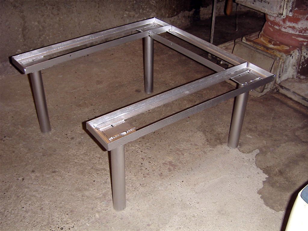

Raspored je morao da ispuni nekoliko zahteva:
- visina mora biti u nivou ložišta
- horizontalni raspored sa što većom izloženosti ka ložištu,
- vertikalni raspored sa što većim prostrujavanjem vazduha,
Na slikama se vidi realizacija, koja je vrlo jednostavna i ispunjava sve zadate uslove.

Vukoje.B svaka ti cast dobra ti ova ideja sa ciglama. Kad se ugasi vatra koliko jos moze da cirkulise topao vazduh?pozdrav Radenko

Radenko, kad si ovo pitao temperatura napolju je bila 22°C, pa sam hteo da napišem nešto kao "naložim u ponedeljak, a toplo je do četvrtka". :hh
Ipak, sačekao sam da malo zahladi, pa da sredim utiske. I evo, napolju je -5°C, vatrica gori, a u kući je stabilnih 22°C.
Ranije se gašenje vatre (bez cigli) osetilo već posle 10÷15 minuta, sada bude toplo i po 2÷3 sata!
