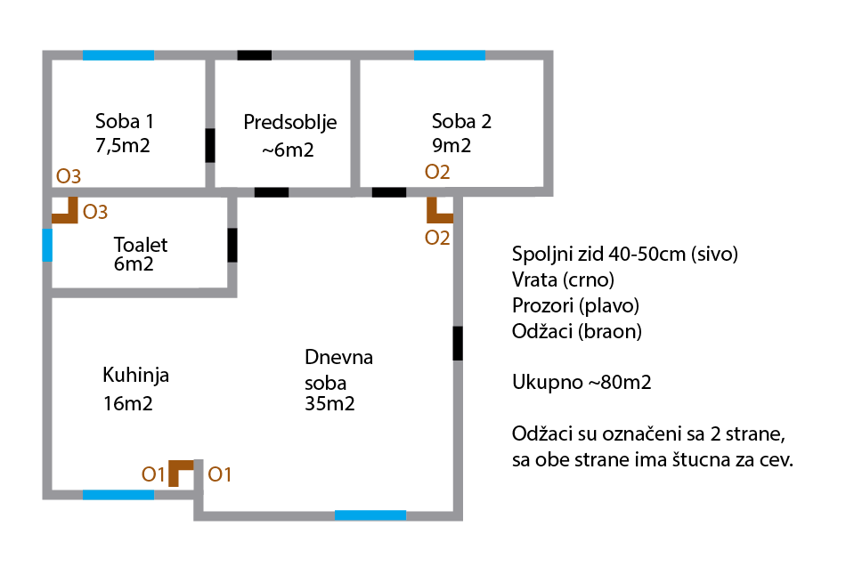

Treba mi pomoć/ savet u vezi izbora najadekvatnijeg grejnog tela za potrebe grejanja prostora u prilogu.
Površina koju bi (idealno) trebalo da zagreva i zagreje je oko 80m2.
Visina plafona je malo niža od 2,5m, plafon je betonska ploča bez izolacije.
Spoljni zidovi su u proseku debljine od 40 do 50cm, obloženi tervolom u sredini.
Odžak koji je planiran da se koristi je O1 na crtežu, sa desne strane, iz dnevne sobe (dakle ne iz štucne iz kuhinje).
Prioritet u ovoj fazi za grejanje imaju kuhinja, dnevna soba, toalet i soba #2, dok soba #1 nije sad u planu, ali idealno bi bilo da može i ona da bude zagrejana po potrebi. Sve to treba da greje telo koje se nalazi na odžaku O1.
Grejao bih se na drva prvenstveno, ugalj vrlo retko, ali ipak ostavljam mogućnost da bi se nekad koristio. Za drva imam mogućnost nabavke u neposrednoj blizini kuće, zbog toga ima prednost.
Za pelet nemam apsolutno pojma o potrošnji, tj. ne umem da procenim šta bi recimo bio evkivalent 15 kubika drva, koliko bi to iznosilo kg/ tona peleta.
Kako sad nisam u mogućnosti da uvedem centralno grejanje kroz celu kuću, interesuje me da mi predložite neko prelazno rešenje (za narednih par godina, do recimo 10 max) koje bi moglo da zagreje ove prostorije. Idealno, da to grejno telo ima ulogu peći, da može da se koristi gornja ploča za kuvanje i da sutra može da se iskoristi i za etažno grejanje, da ne moram ponovo da kupujem nešto novo.
Treba mi savet za kog proizvođača i koji model odabrati za koji mislite da bi bio najbolje (dugoročno) rešenje.
Eto, ako treba još nešto od podataka da dostavim, samo recite, trudio sam se da pobrojim sve što mi je palo na pamet i što se činilo važnim.
Hvala unapred, nadam se nekom stručnom savetu.
