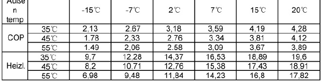

Ima li ko iskustva koliko je isplativo da se toplotna pumpa vazduh voda instalira na sistem sa radijatorima ako je na izlazu potrebno 50 stepeni? Koliko COP pada? Znam da oni daju COP u razmerama temperatura vazduha 7 stepeni, temperatura na izlazu 35 stepeni.
A nije baš da COP-a proporcionalno pada sa rastom temperature na izlazu iz jedinice.
tihi2
tihi2's picture
Registrovan dana: 02/05/2009
Pada više od linearnog.
Moraš naći podatke za neku temperaturu vode (35, 45, 55*C) i COP na različitim spoljnjim temperaturama (od +20 do -20*C).
Nešto ovako ali za tvoj model TP.
Ja nikada nisam dobio ovakve obećane COPove.

Hvala prijatelju, odprilke to je to za svaku. Realno je COP sa 35 na 55 stepeni od prilike -1.
