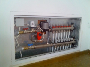

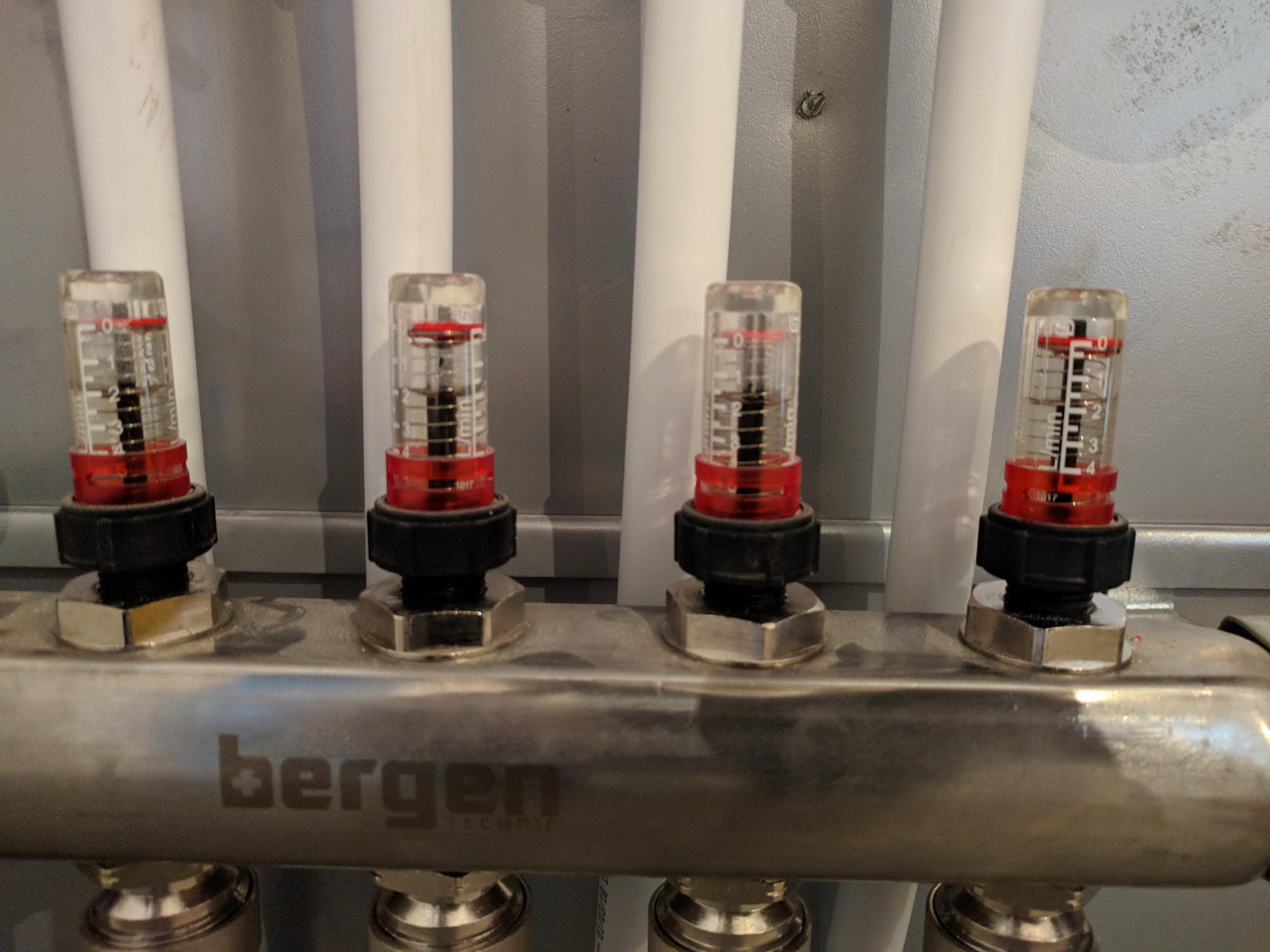

Nisam našao da je neko pisao o problemu sa topmetrima u podnom grejanju. Ako već postoji odgovor izvinjavam se da dupliranju. Naime, grejanje nam radi kako treba. Jedini problem je što topmetri na razdelniku izgleda ne reaguju. Ili bar ne pokazuju protok. Možda nešto ne radim kako treba, ili nije dobro postavljena instalacija (mada ovo drugo je manje verovatno pošto je postavljao majstor sa guogodišnjim iskustvom).
Prilažem slike da bude jasnije. Na gornjem delu je topla voda koji dolazi preko trokrakog mešajućeg ventila. Dole je hladna voda i problematični topmetri. Još jednom napominjem da nam grejanje radi i da je toplo u kući. Jedino ne znam kako da malo izbalansiram sistem (postavio bih kupatila da budu toplija).

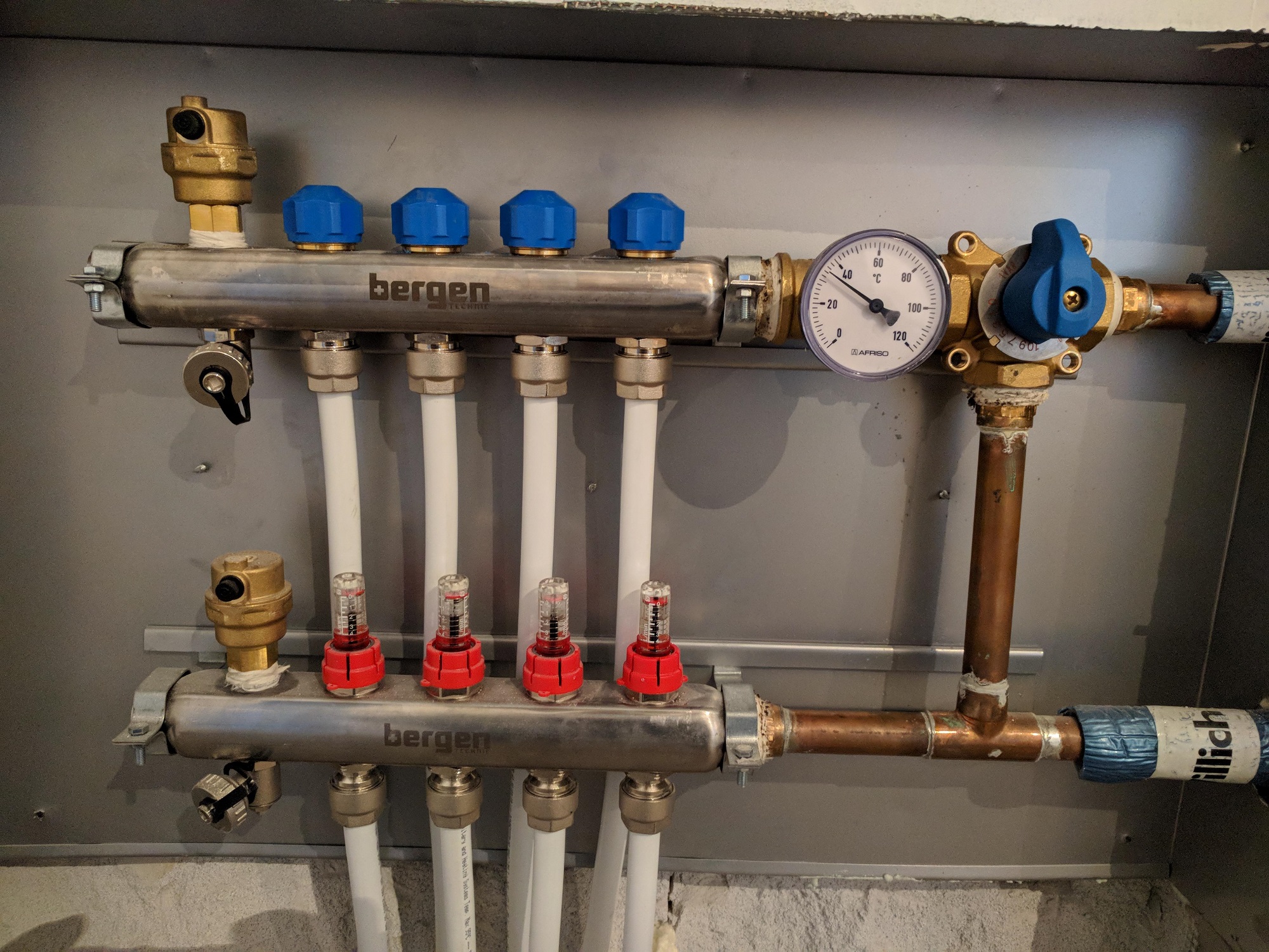

I meni je logično ovo što
I meni je logično ovo što Boree kaže...
Poželjno je bilo da se oko trokrakog ventila postave holenderi a ispred svega po jedan ventil da taj deo instalacije može da se odvoji u slučaju neke nužde, prepravke ili slično (da ne mora da se ispušta voda iz celog sistema). Koliko vidim ovde je sve fiksno spojeno bez mogućnosti da se interveniše bez sečenja cevi?

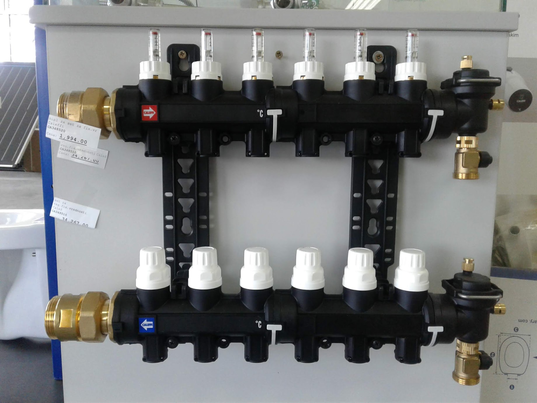

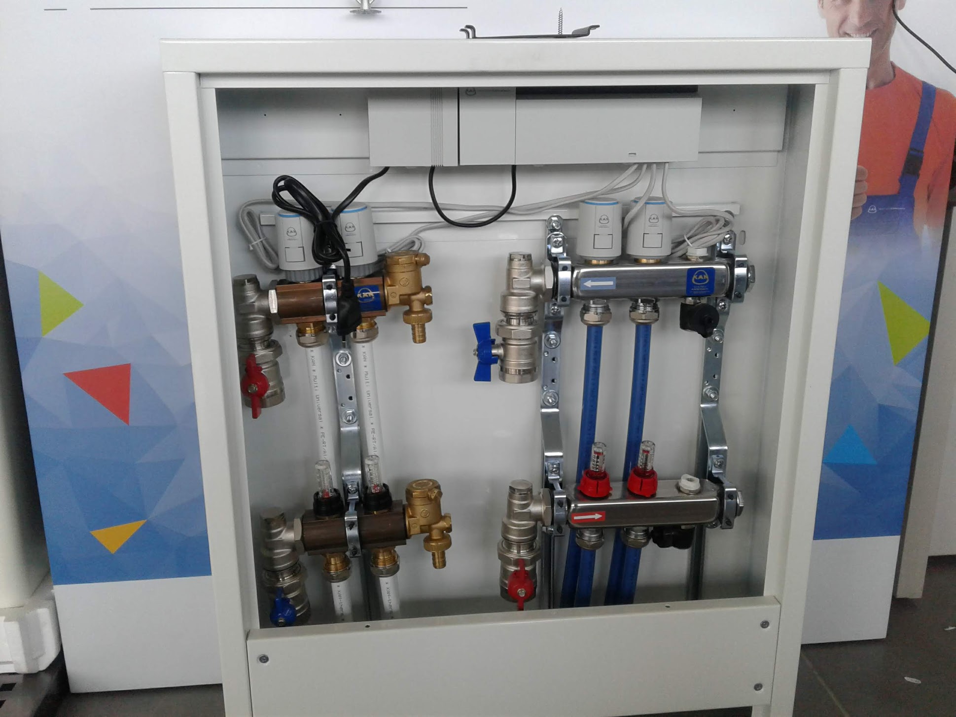

Има разних показивача протока а за ову намену се најчешће користе два типа и њихово показивање је супротно
1. показује кад ток иде ка показивачу - индикатор се подиже (0 је на дну) - монтира се на одлазни - сабирни део
2. показује кад ток иде од показивача - индикатор се спушта (0 је на врху - монтира се на долазни - разделни део
Овде само треба заменити места вентилима и индикаторима и онда ће показивати јер су тип који иде на долазну грану.
Актуатори се постављају на вентиле небитно од тога где су вентили, битно је само да набавите адекватне према типу вентила
