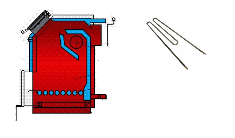

Pozdrav ljudi hteo bih nesto inprovizovati na kotlu za grejanje na cvrsto gorivo.Pa me interesuje vase misljenje sugestije dali je to izvodljivo dali ima efekta itd...Razlog je sto su roditelji vec stari da bi mogli loziti kotao e sad posto nisu ni pri novcu da bi se kupovao drugi kotao. Razmisljao sam dali postoji mogucnost da u postojeci kotao ubacim 2,3,4 ili jedan jaci grejac na struju koje bih prethodno ucvrstio na cevima kuda prolazi voda u kotlu. Stavio termostat do 90 stepeni ili manji sve jedno sondu stavIjo na spoljnu cev gde protice voda pritom zatvorio rupu gde je odzak da ne gubi na toploti.Interesujeme dali je to izvodljivo dali ce moci da zagreje vodu u kotlu? pokazacuvam improvizovanu sliku kotla i grejaca.Svaki savet i misljenje je dobro doslo.HVALA U NAPRED NA POMOC.

Taj grejač sa slike ne bi mogao ali bi namenski uronjeni mogao , zavariiš crne mufove i uvrneš grejače , ugradiš 2 termostata i eto ga . I naravno blokiraš dimovod . Pitanje se je samo ekonomičnosti takvog grejanja .
Spolnji grejač bi imao ogromne gubitke .

Za te mufofe bih trebao razvaliti kotao i negde sastrane ih zavario jedino tako?

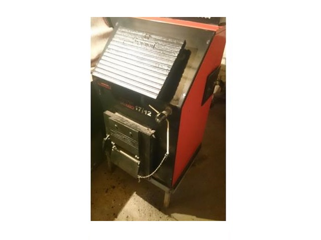

Ne znam koji je kotao u pitanju .
paja_majstor
paja_majstor's picture
Registrovan dana: 28/05/2015
Ovakav je.

Ja obično ne pravim greške.
Ali, kad napravim, napravim remek djelo
