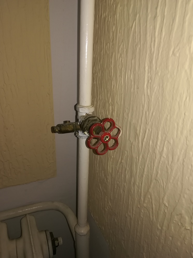

Molim Vas ,živim u stambenoj zgradi na zadnjem spratu.
Imamo centralno grejanje ,kažu zatvoreni sistem, i u mom stanu se završavaju radijatori i idu cevi preko posude koja se nalazi na stepeništu nazad u sistem grejanja.
Pošto stalno imamo problem sa vazduhom u sistemu, a niko od majstora koji dolaze iz Toplana ne zna da mi kaže odgovor, molim Vas za razjašnjenje.
Da li ventil koji se nalazi na kraju sistema grejanja, po svakoj vertikali, treba da bude zatvoren ili otvoren.
Slika je u prilogu.
Puno pozdrava.

Pa ne znamo kako ide to kod
Pa ne znamo kako ide to kod daljinskog grejanja. Jedna opcija je da je zatvoren i da u sistemu ima normalnog protoka vode a na onoj "zimskoj slavini" ispuštaš vazduh. Druga je da je otvoren ventil al onda ne vidim čemu ta pipica...

Ventili sa slike bi trebao da
Ventili sa slike bi trebao da bude otvoren . Mada bi se sa slike dalo zaključiti da je u pitanju ventil sa ispusnom slavinom za koju i ne vidim svrhu . I ostaje pitanje odakle se pojavljuje taj vazduh koji pravi probleme , ako je uopšte to problem i ako uopšte rade ozračivanje
