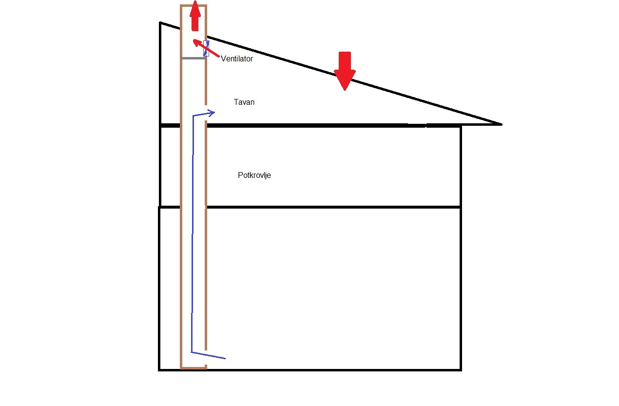

Razmišljam o vrelim letnjim danima. Ponovo pokrećem ovo pitanje sa dodatnim opisima. Tavanski prostor mi je bez prozora ili bilo kakvih ventilacionih otvora. Pošto se tokom leta pakleno zagreje, zračenje se provodi u potkrovlje koje je inače stanbeni prostor. Iako postoji izolacija od 20 cm mineralne vune iznad rigips plafona, toplota u večernjim satima 'zrači' sa plafona. Šta mislite o ideji da se dimnjak iskoristi za ventilaciju tavana. Ugradnja ventilatora kao na slici itd...

Ovde se primenjuje pravilo - Cilj opravdava sredstvo. Uopste nije bitno kako ces izvrsiti ventilaciju tavana vec je bitno da je izvrsis. S druge strane mislim da je poprecni presek dimnjaka isuvise mali za tu kolicinu toplote tj. energije koju treba odvesti sa tavana

Treba da vodiš računa i o sledećem. Kažeš da ti je u prizemlju leti prijatnih 22-25 stepeni. Ukoliko počneš nekim ventilatorom taj vazduh da pumpaš u potkrovlje, računaj da taj vazduh mora od nekuda da dođe. Jedino odakle može doći je spolja a to znači da praktično uvlačiš vreo vazduh (napolju je 35-40 stepeni) u prizemlje. Vazduh će ti zagrejati zidove u prizemlju i onda će ti i u prizemlju biti viša temperatura. To ti je kao da otvoriš prozor u prizemlju i puštaš vreo vazduh u kuću. Mislim da ti rešenje nije dobro i da trebaš da razmisliš o drugom načinu da ventiliraš krovište.
