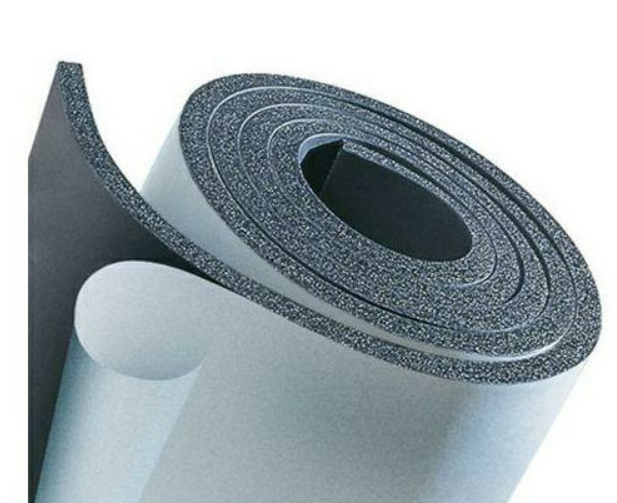

Ima onih samolepljivih "sundjera" ( crna boja, sundjerasti na dodir) koji bas i jesu za izolaciju ventaliconih cevi ( na slici u attachu).
Sa time mogu da sprecim kondezaciju po SPOLJASNOSTI cevi ( usput i da ih ucutkam), ali za unutra ne znam sta da radim?

Za rešavanje kondenzacije na spoljnoj površini cevi izolacija je ispravno rešenje i onda cevi neće biti vlažne nikad. Treba samo obratiti pažnju da se precizno zalepi da nigde ne ostane gola cev nimalo.
