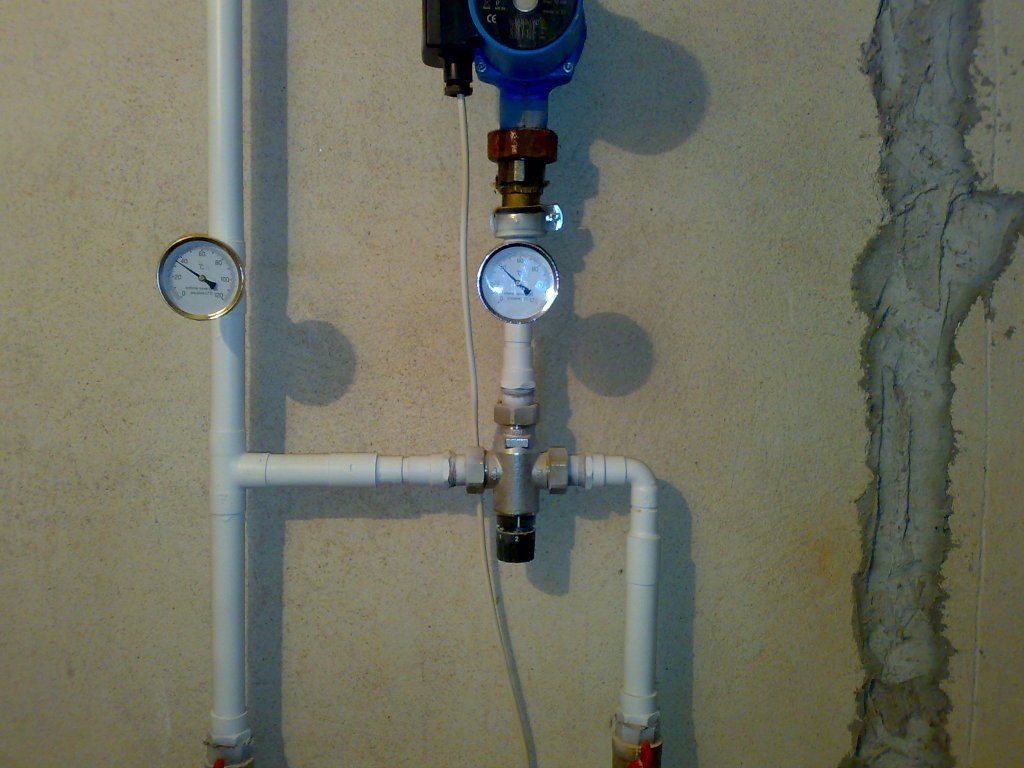

Evo slike, reci mi kako da drzim temperaturu tako visoko, na 70C i kako da lozim, ta temperatura je za mene nedostizna.
I koliko cesto moram da dodajem drva, jel to proces dan noc, ili par sati u toku dana?
Znam da su mi pitanja mozda smesna, ali zbog obaveza ja bih to mogao samo popodne da forsiram, jel to malo vremena, ili treba dan-noc da se dezura?
Pitanja nisu smešna već realna.
Nisam siguran koliko će forsiranja biti neophodno. Zavisi od naslaga.
Slika koju si prikačio pokazuje samo deo koji pravi vodu za podno nadam se da je ostatak instalacije opremljen još jednom pumpom koja snabdeva radijatore i ovaj sklop sa slike toplom vodom od kotla. Ovaj trokraki mi nije poznat pa nije loše da prepišeš neku oznaku sa njega.

sudija
sudija's picture
Registrovan dana: 29/10/2010
RnRolla wrote:
A sad naslage.
Naravno da ćeš ložiti kad si u prilici. Za početak ako imaš kapu na vrhu dimnjaka, skini je. Nabavi dobro suva drva ako ih nemaš. Proveri ogledalom da li je dimnjak prohodan (da li se vidi svetli okrugli otvor ka nebu). Proveri rukom da li je dimnjak vlazan unutra i ima li i on naslage smole. Kada je kotao u funkciji prinesi zapaljenu sveću na par milimetara od svakog spoja kotao-dimnjača-dimnjak. gde god plamen pokuša da uđe zamaži taj otvor (kitom za kaloreks peći, šamotnim brašnom i staklenom vodom, jestivim brašnom i običnom vodom ili najbolje blatom). Obezbedi jednu kantu (npr. od poludisperzije ili sl.) suvog peska. Ovaj pesak je efikasno i dozvoljeno sredstvo za gašenje kotla i treba svaka kotlarnica da ga ima. Kotao loži bez milosti suvim drvima. Ako sporo podiže temperaturu isključi neke radijatore ili smanji temperaturu podnog. Nemoj predugo da ga ostavljaš bez nadzora dok ovo radiš tempiraj loženje da drva izgore kad misliš da prekineš. Proveri da li se nešto u ložištu sasušilo od ove akcije i ako jeste sastruži ga grebačom ili četkom. Kada napraviš pozitivan pomak može da se desi da se smola zapali, njeno sagorevanje ne forsiraj nego usporavaj zatvaranjem klapne. Znaj da njoj ne treba mnogo kiseonika da bi gorela. Ako u takvim trenucima temperatura pretera seti se peska (nikako voda). Ako se zapali dimnjak zatvori sve otvore na kotlu i prisili ga da što duže gori. Ako brzo gori može da ispuca ili da nešto zapali. Nemoj da te sve ovo obeshrabri. U početku će se sve odvijati sporo i možda će trajati danima.[/quote
Evo slike, i ostatka cevi i druge pumpe.
Danas nisam lozio jer je bilo toplo, ali me interesuje sledece;mogu li da ugasim pumpu posto mi je ona vezana preko elektro kotla, i da lozim samo kotao, bez da guram toplu vodu u kucu.Pitam ovo zato sto mislim da cu brze postici temperaturu u kotlu, i samim tim smola/naslage ce bze obgoreti, pa onda mogu brze da ocistim kotao, posle toga bih iskljucio neke potrosace/grejna tela, pa kako budem dizao temperaturu u kotlu, tako bi otvarao ono sto sam pogasio.
E da i kako da posle regulisem temperaturu koju guram u podno, zato sto mi se desavalo da kada u kotlu nabije temperaturu na recimo 55C, gura i u podno preko 45C?

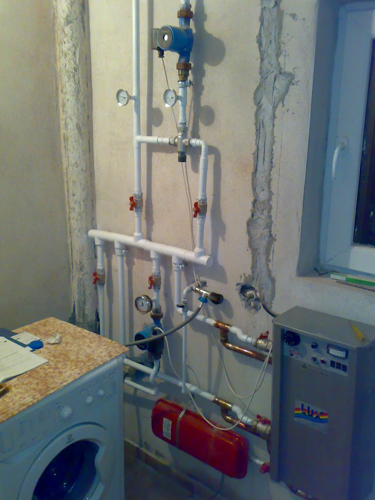

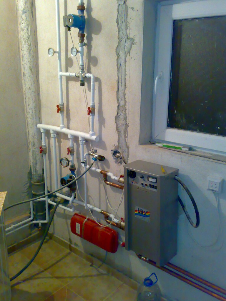

Meni je ova slika malo nejasna (ne kompletna) možeš li da slikaš komplet cevi i kotao jer se nevidi sve (iza veš mašine) imam utisak da nešto nije uredu sa vezama cevi i kotla
sudija
sudija's picture
Elektro kotao koji je na slici ne koristim, povezao sam ovaj novi (na koji se zalim) iz druge prostorije, (cevima koje nisu ofarbane).
Cevi koje su u donjoj zoni, koje se nisu videle od masine, su cevi za radijatore u prizemlju.
