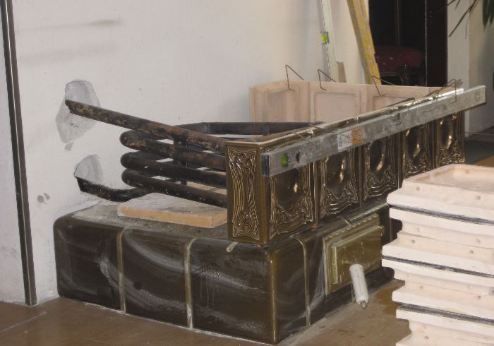

Ima Boga...taman sam poceo da odustajem od ideje kad me pre neki dan poznanik pozvao da odemo do njegovog rodjaka da mu namestim komp...
Odemo na sprat kad gore pakao...vidim kaljevu i cevi kako izlaze iz nje...sprat ima oko 80 kvadrata,kaljeva i tri radijatora greju sve,po recima vlasnika ode oko 7 kubika kvalitetnog drveta po sezoni...naravno,oma sam pokupio brojeve telefona majstora,stvarno su odlicno odradili...
Bice slika na leto kad budemo radili grejanje...

Ali evo priče o jednom takvom sistemu koji sam video pre par godina u jednom slikarskom ateljeu. S obzirom da se uopšte ne razumem u grejanje biće to onako "narodski".
U kaljevu peć je bila ubačena spiralna cev , možda fi 60-70 mm čiji je radijus bio oko R40 cm. Dužina tako savijene cevi je bila oko80-100 cm. Po priči vlasnika to je "manesmanova cev". Kada otvori vrata od kaljeve peći direktno loži u unutrašnjost te spirale. Iz kaljeve peći izlaze dve cevi koje povezuju tri malo veća radijatora , koliko se sećam .
Na poslednjem radijatiru u nizu izlazi jedna vertikalna metalna cev i penje se skoro do plafona. Ona se završava staklenim dodatkom na kome se može videti nedostatak vode u sistemu koji je oćito otvoren. Nisam video nikakvu pumpu več je voda kružila sama od sebe u sistemu.
Tako nešto sam video prvi put i učinilo mi se vrlo praktičnim.
Pretpostavljam, možda grešim , da je ta spirala u peči izmenjivač toplote.?
Da li je ovo suština adaptacije kaljeve peći u etažnu peč, ne znam, ali znam da su radijatori bili topli.
Molio bih za pojašnene ovoga što sam video i ako može malo detaljnije o pepravci k.peči za etažno grejanje.

Talent,to sto si video je jedan od nacina pravljenja izmenjivaca.Naravno,pretpostavljas da postoji vise nacina.
Sustina adaptacije kaljeve peci u pec za centralno grejanje jeste ubacivanje izmenjivaca toplote u nju.Kao sto rekoh,izmenjivac toplote moze da se napravi na vise nacina,sto zavisi od oblika peci,vrste zidanja,velicine kao i toga koliki prostor treba da zagreje.
Sistem grejanja iz kaljeve peci moze da radi i na nacin koji si ti video,ali se u vecini slucajeva ubacuje pumpa i ekspanziona ili prelivna posuda.
