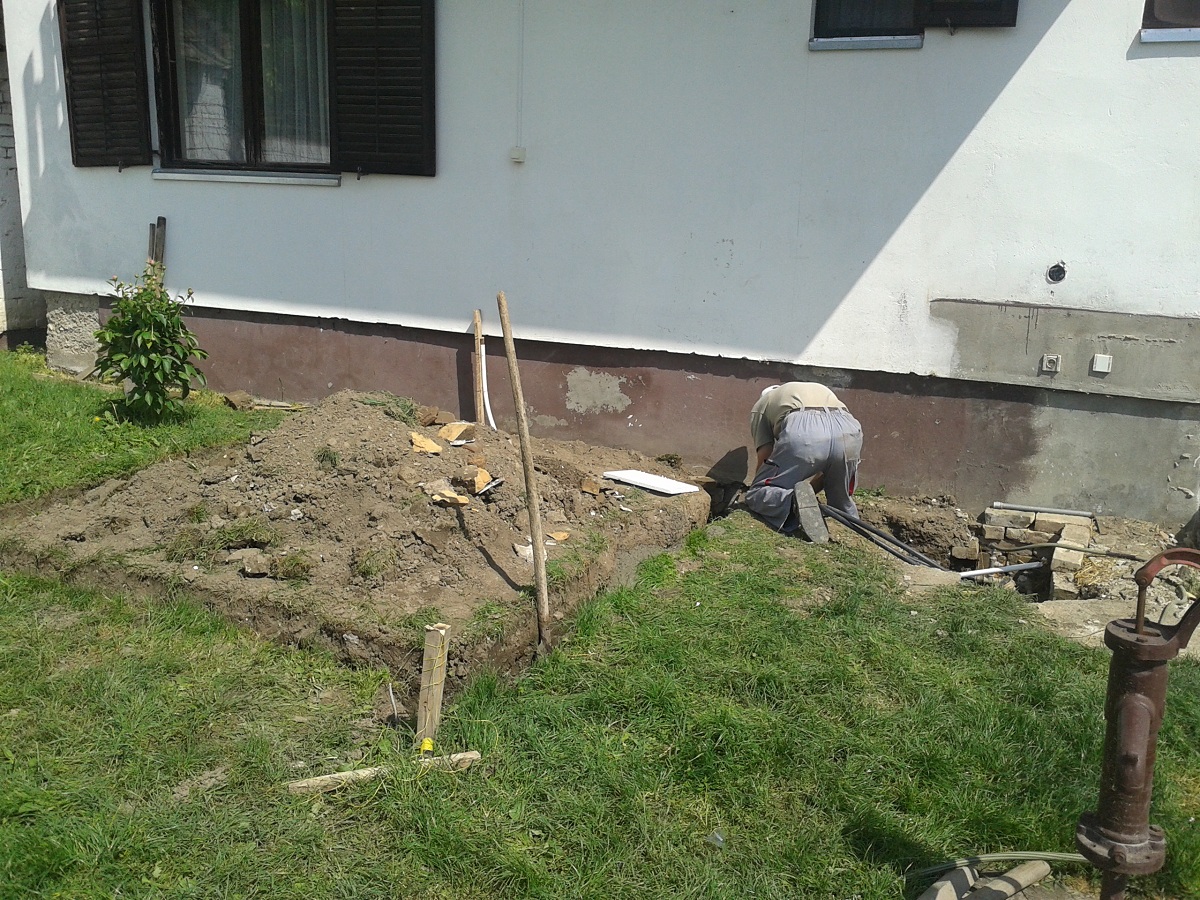

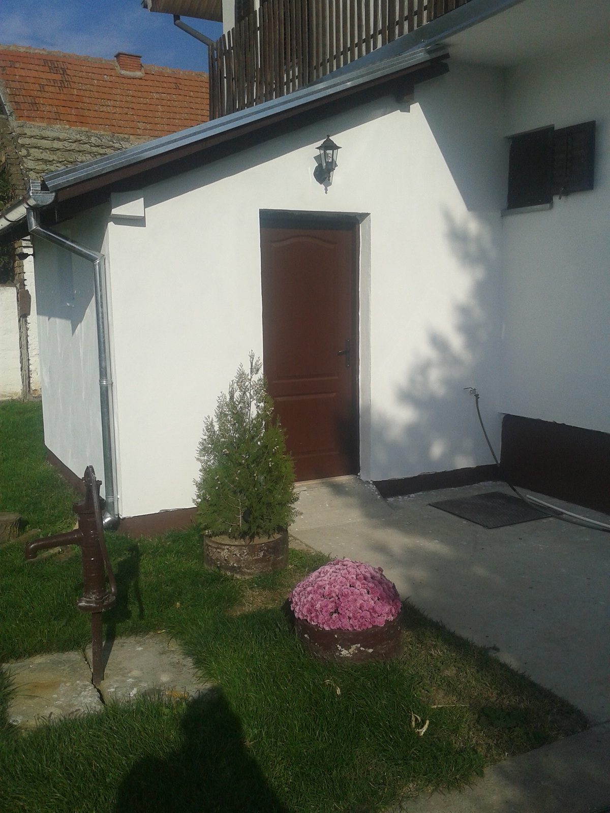

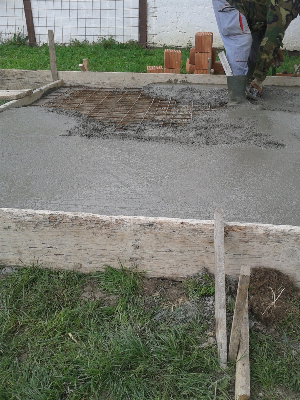

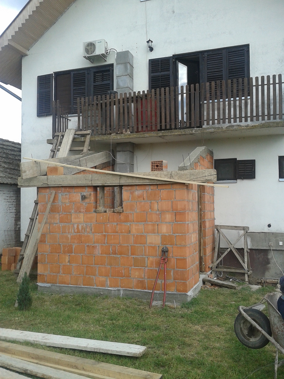

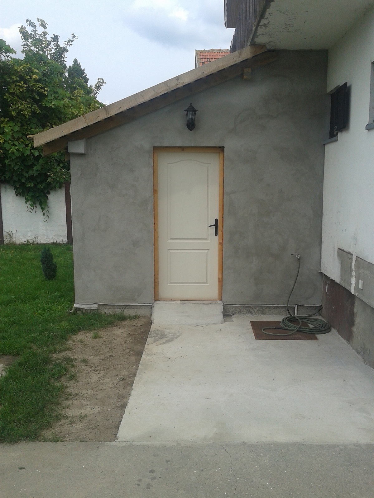

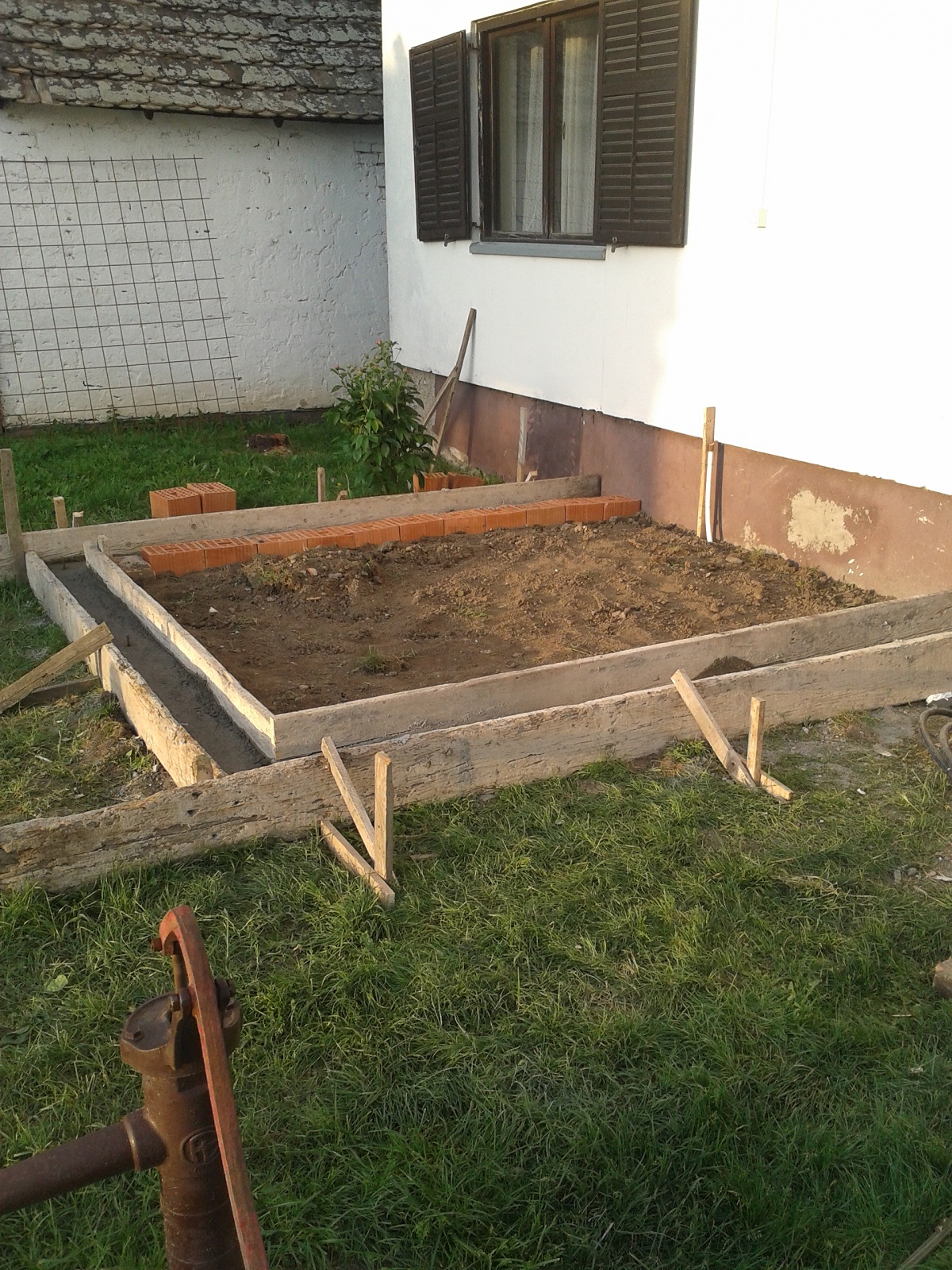

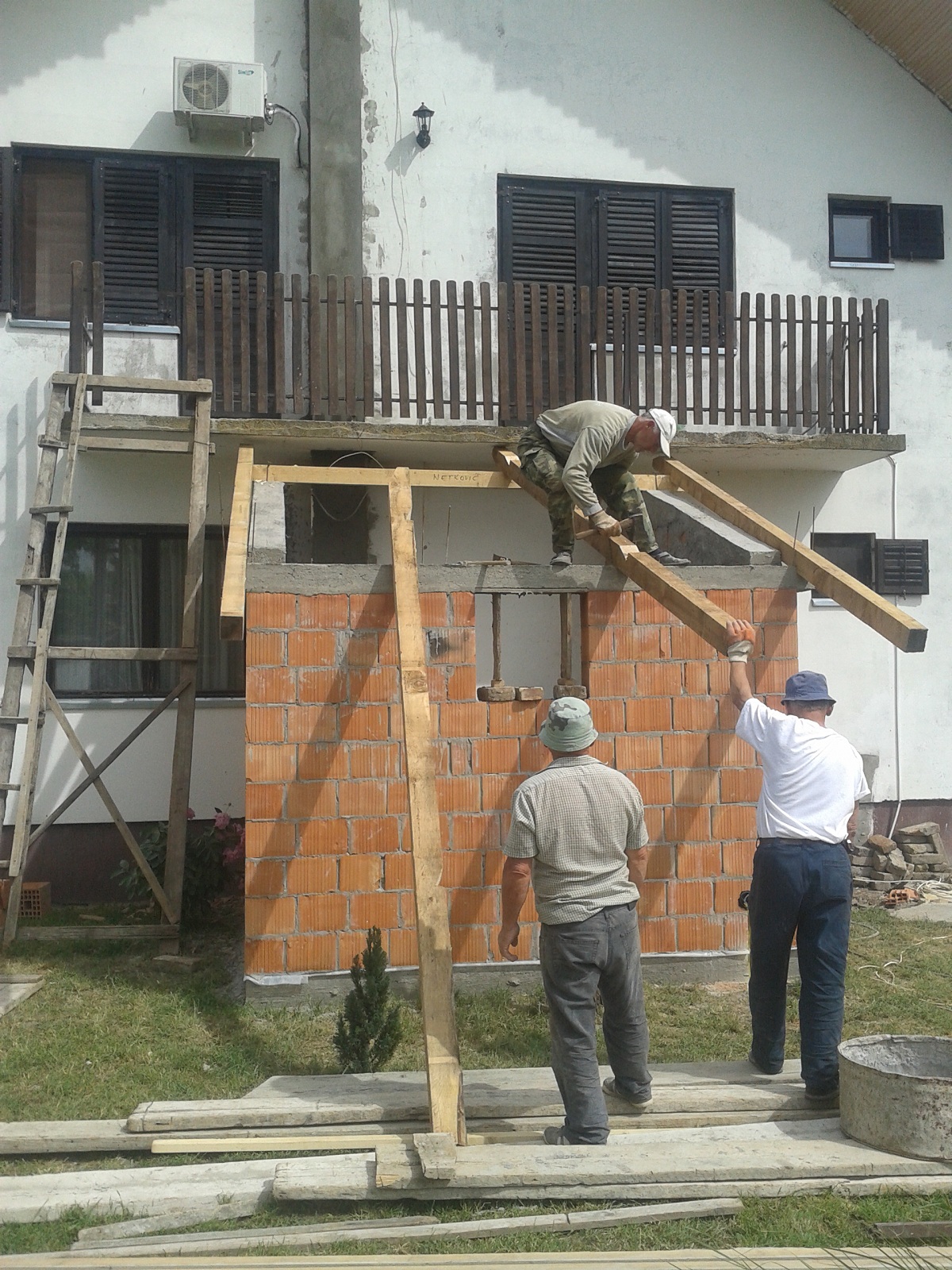

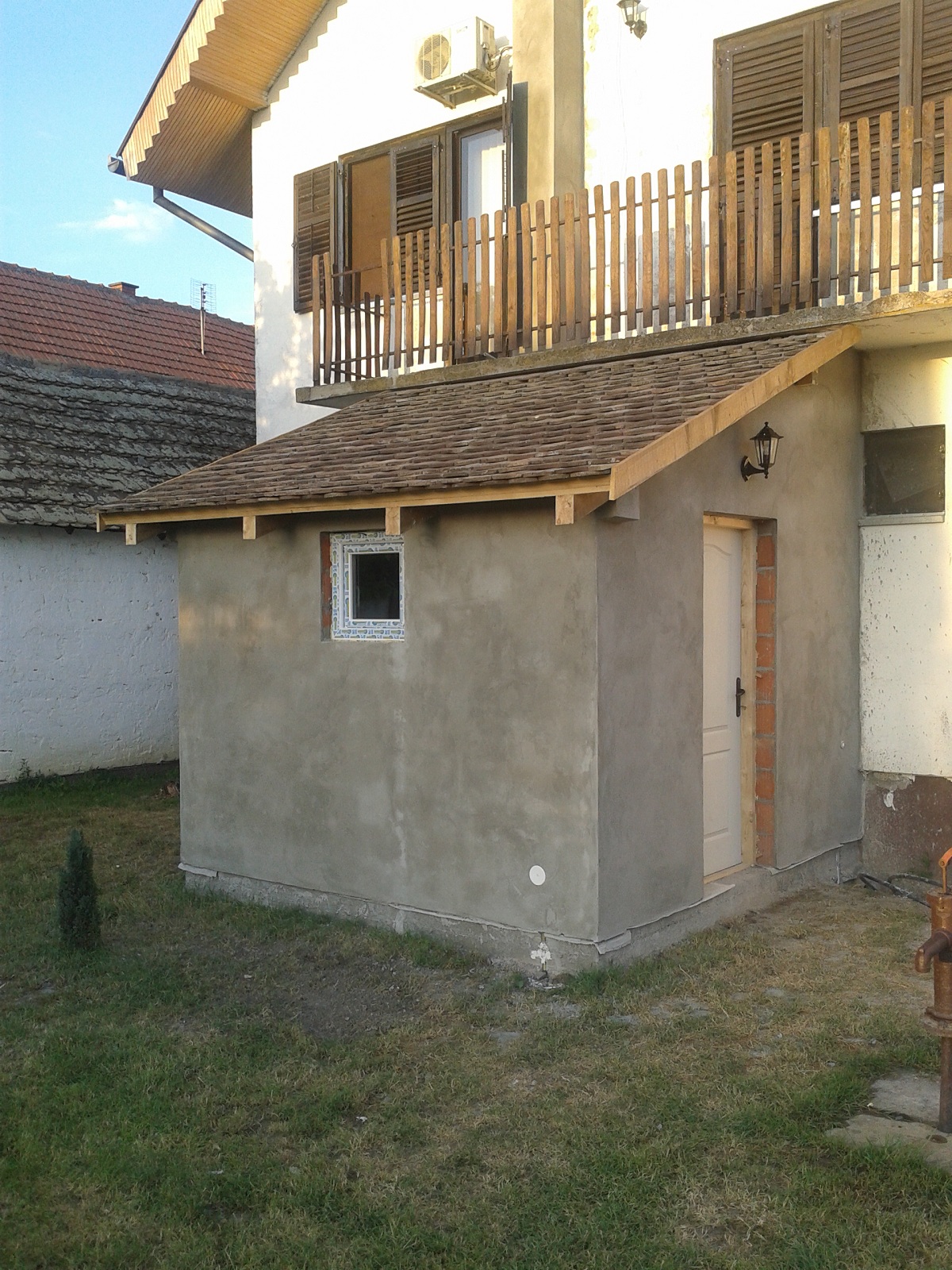

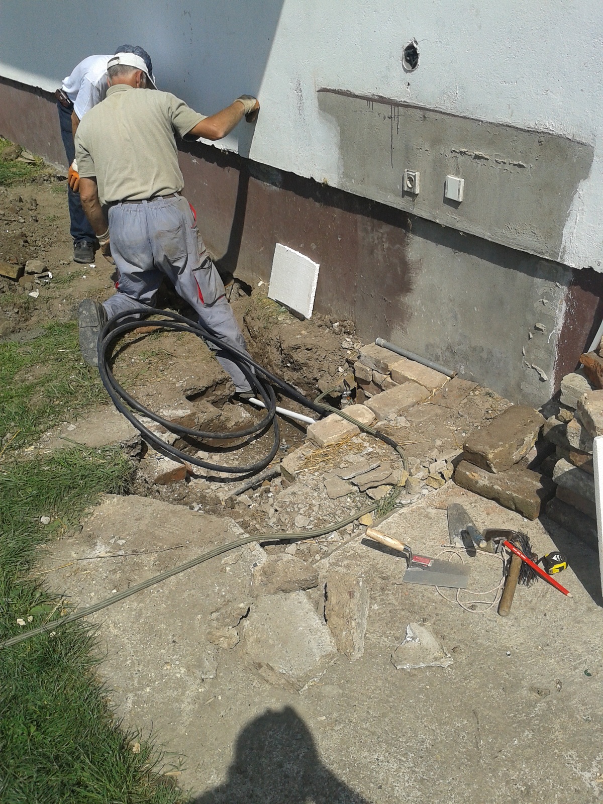

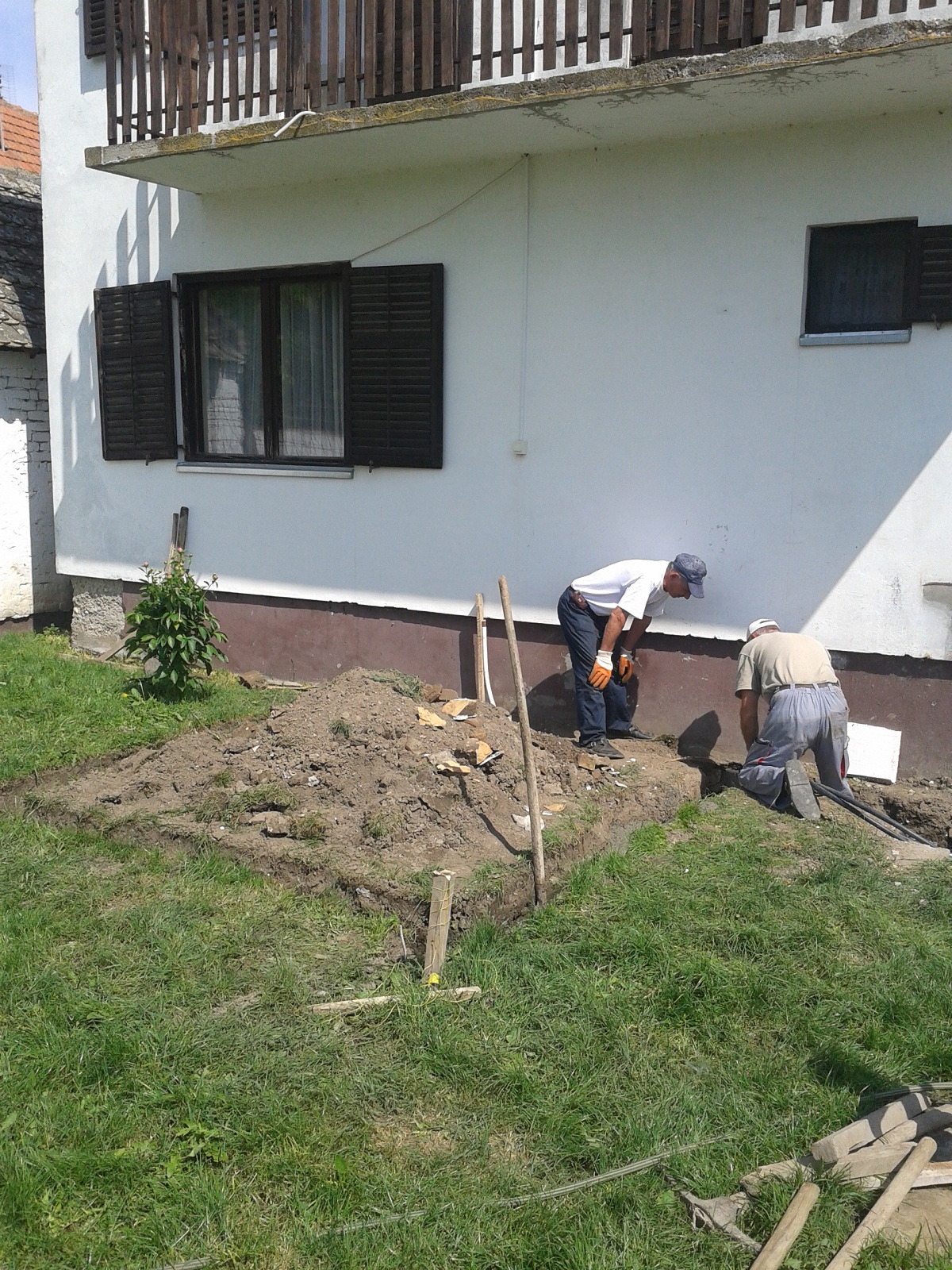

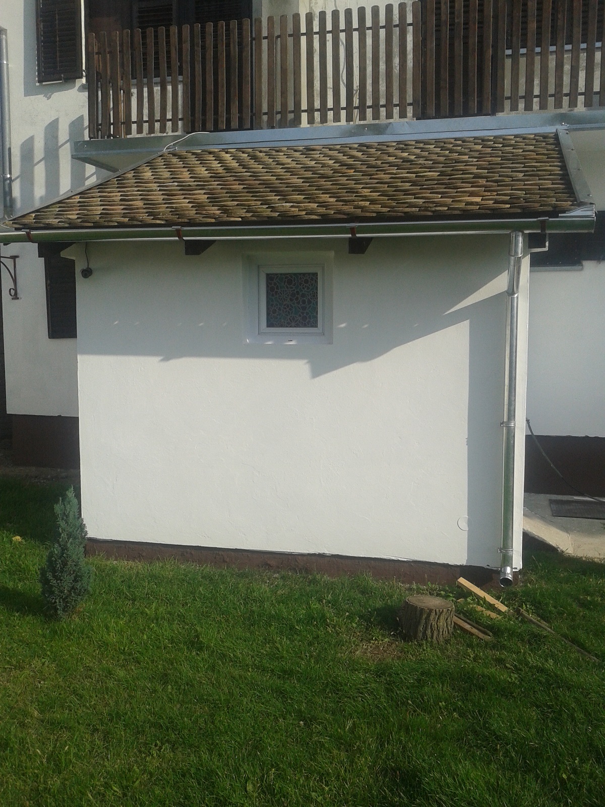

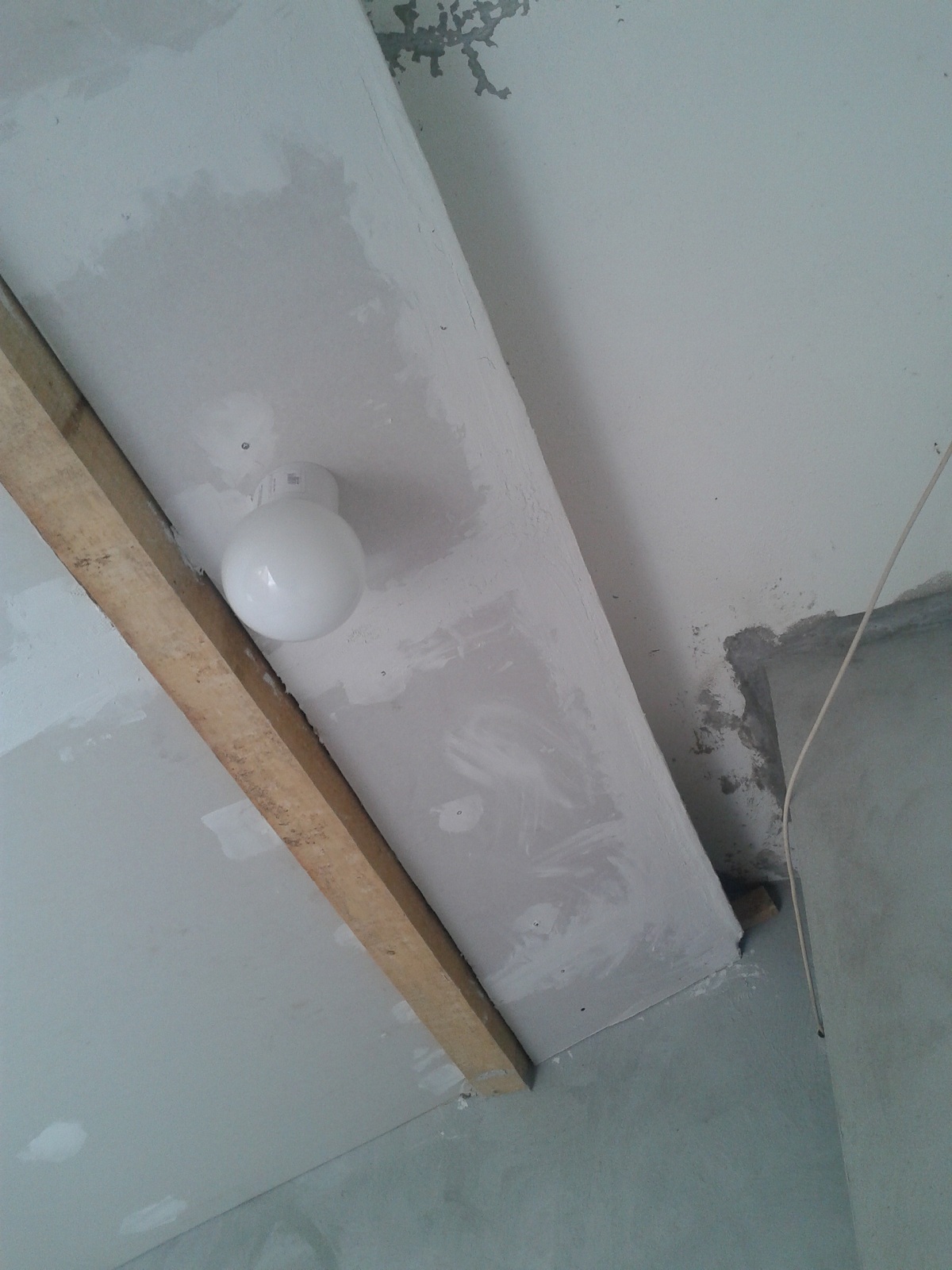

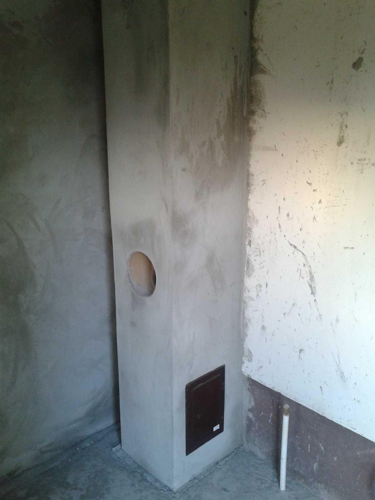

Na ovu temu dosta sam trazio po forumima, kako zidati, sta koristiti od materijala, koji dimnjak praviti... nisam nesto bio odusevljen, pa odlucio sam da postavim slike, mozda ce nekome nesto pomoci ili dati neku ideju.
Svi ovi radovi dosta su me kostali oko 120.000din. materijal + 800e ruke majstora, dimenzije kotlarnice su 3,5m x 2,7m, jedino tako mi se uklopilo da imam mesta za sve. Dimnjak je shidel fi200. visina negde oko 9,5m.

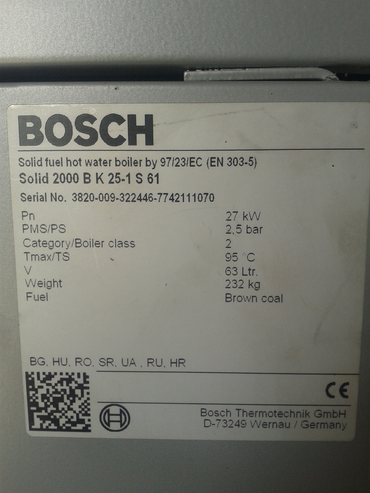

Instalaciju grejanja su mi uradili za jedan dan celu kucu, negde oko 210m2. Za materijal oko 200.000din. i ruke majsora 30e po radijatoru, + kotao koji sam kupio dve godine ranije placen 87.000. Pre dve nedelje sam prvi put palio pec i mogu reci da sam za sada zadovoljan, dimnjak dobro vuce, lozim iskljucivo visikokaloricni ugalj i pakleno je za sad, videcemo kad bude bilo -10C.
Ovo sam napisao, jer kad sam imao u planu nisam nigde mogao naci neke slike, okvirno cene i da ne pricam dalje sve me je zanimalo. Smile mozda ce nekome za nesto posluziti.

Odlicna je.Lepo iskorisnjen prostor i pre svega lepo se estetski uklopila uz kucu. Smile

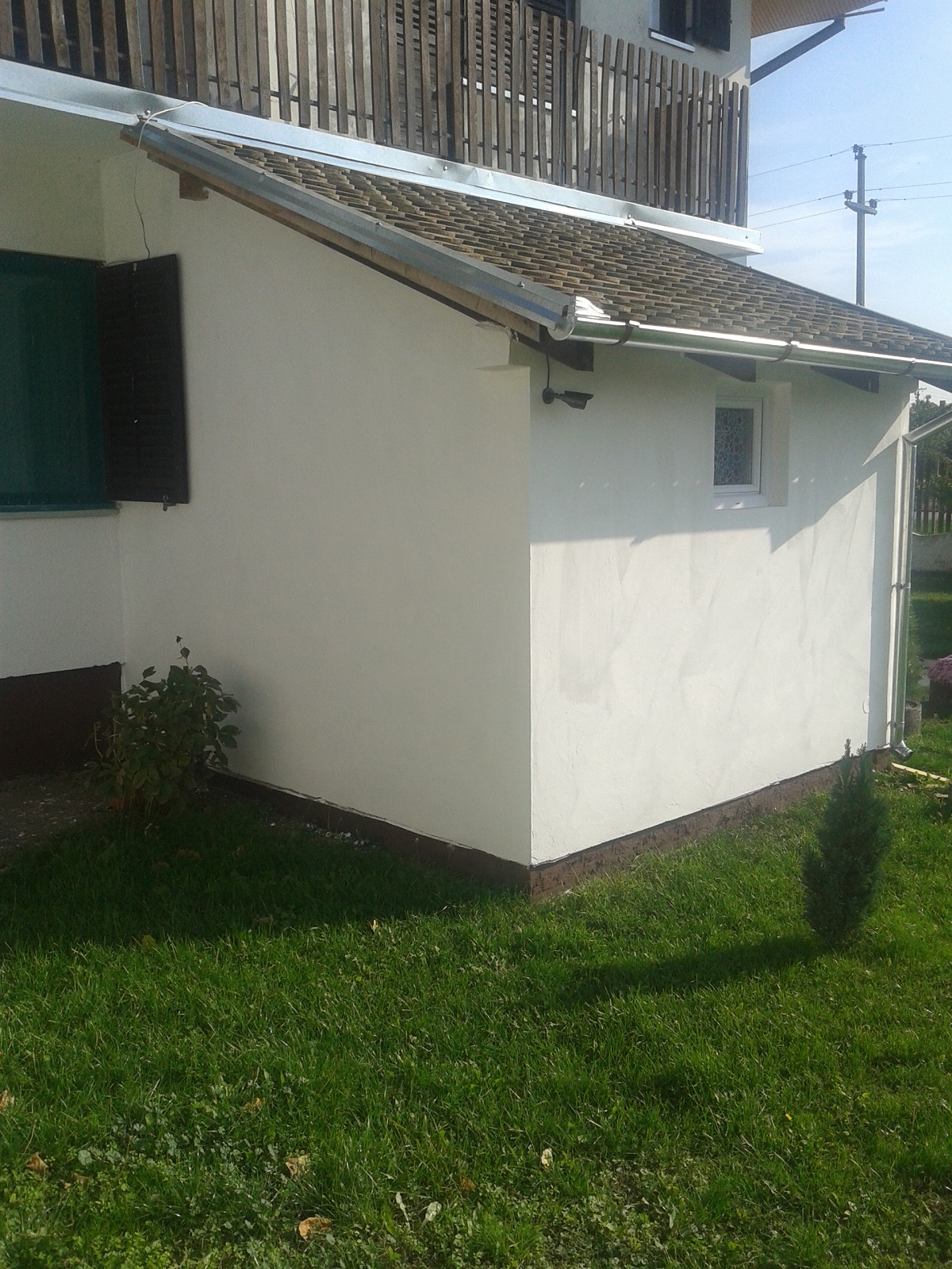

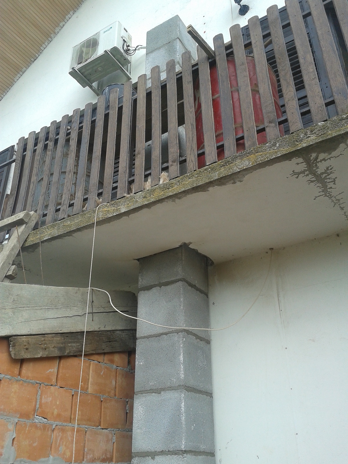

Lepo odrađeno, samo ne mogu da vidim lepo na slikama da li je odrađena izolacija dimnjaka koji ide uz kuću, ako nije iskoristite ove lepe dane pa zalepite tvrdopresovanu min. vunu od 5cm i odradite zaštitni fasadni prelaz da nebi dolazilo do pothlađivaja dimnjaka što vuče mnoooge probleme.
netkovic
netkovic's picture
Registrovan dana: 03/10/2010
Stavljena je minerakna vuna u kolutovima koja ide izmedju keramicke cevi i sploljeg betonskog bloka i spolje je malterisano. E sad dogodine bi trebalo da se radi izolazije kuce, pa ujedno ce i dimnjak biti i spolja izolovan, pa zbog toga nije stavljen fasadni premaz. Ovu zimu izguracemo ovako Smile

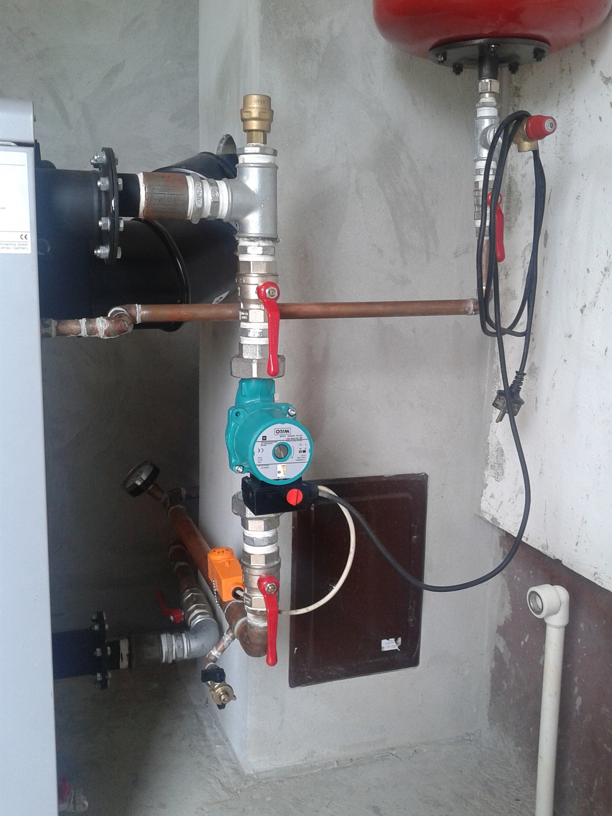

Ne mogu, a da ne dam malu kritiku majstorima koji su radili grejanje (pls molim te nemoj mi zameriti).
Radi se o slici na kojoj se vidi instalcija u pozadini kotla:
1. Cirkulacionu pumpu bih postavio na hladni-povratni vod ;
2. Termomanometar bih locirao tamo gde je najvidljiviji-vizuelno ;
3. Ispust-kotlovsku slavinu-obavezno na povratni vod-najniza tacka u sistemu i najvaznije
4. ES (ekspanziona posuda) s veze u sistem grejanja bez ikakvih armatura (ventila) ispred nje!!! ES se veze direktno na otvorenu cev-po svim propisima!
