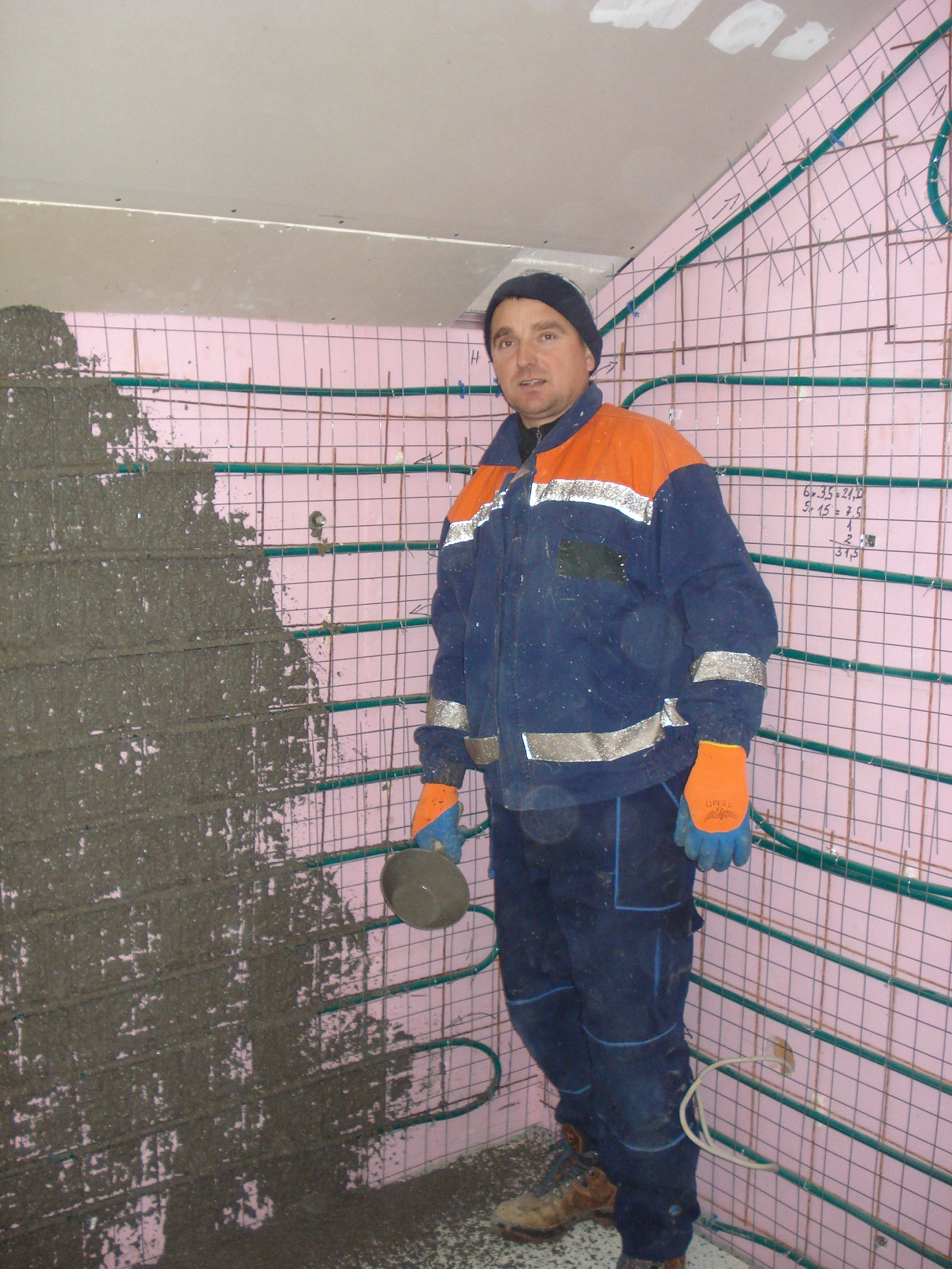

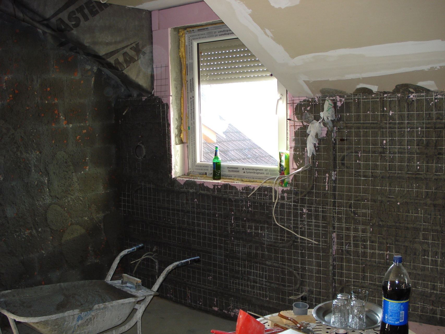

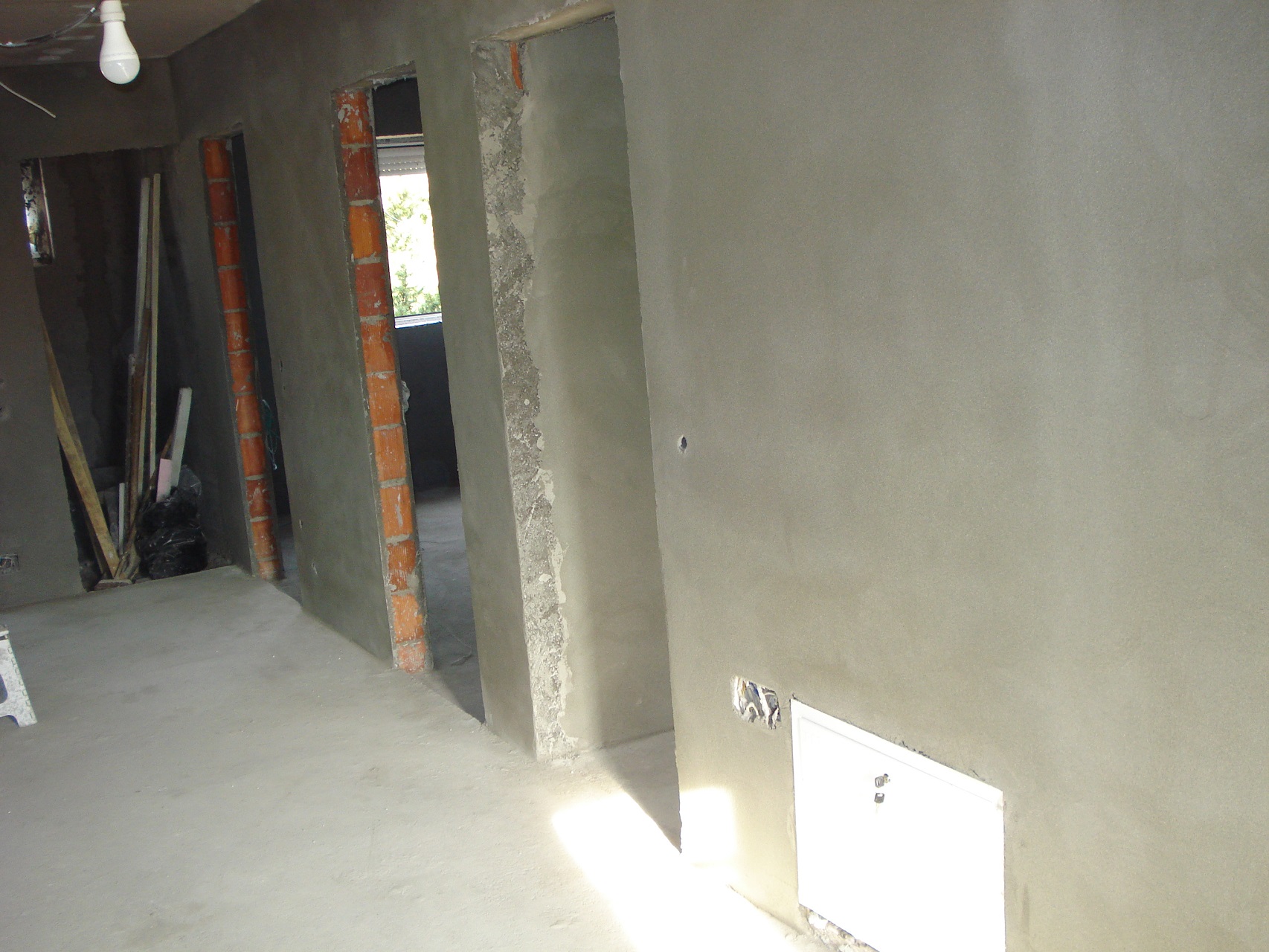

Ja to uradio ovako.
Kao rezultat zelja porodice za niskobudzetnim centralnim grejanjem, i razgovora sa ljudima koji imaju podno grejanje a hladjenje je klimom (jer kada se pusti hladna voda kroz pod nema cirkulacije vazduha t.j. do kolena je ledeno a iznd vruce- kao kod mog kuma).Ja sam doso na ideju da u nase novoizgradjeno potkrovlje od 84m, uradim zidno grejanje i hladjenje samo po SPOLJNJIM ZIDOVIMA.
Posto su kod nas podzemne vode na dubini od 3m do 5m, toplotna pumpa se nametnula kao idealno resenje za niskotemperaturno grejanje a i hladjenje.
Kao i sve u zivotu sto ima svoje dobre i lose strane, tako i ovo ima
DOBRE
-niska ulazna temperatura vode u sis.
-velika povrsina isijavanja toplote
-od spoljanih zidova ka sredini smer isijavanja toplote
-netreba ti klima uredjaj (osim struje za pokretanje pumpe za vodu iz bunara, gde je uvek oko 14C do 15C)....
LOSE
-mogucnost pojave kondezacije u letnjem periodu ako se pretera ili ako nema kuhinjskog aspiratora
-visa cena izvedbe u odnosu na podno grejanje, i kompleksnija izrad
- prislanjanje namestaja i kuhinjskih ele. uz sam zid, kucanje eksera i montaza ele.
e sad bice tu jos pluseva i minusa al to otom potom.
Da budemo jasni,nisam nikakav espert za grejanje.Ja sam masinski inzenjer kome je ovo drugi objekat koji vecim delom radi sam.Tako da sve ovo uzmete kao primer.
Pisem ovo jer je i meni bilo jako tesko da i na internetu nadjem neke primere zidnog grejanja i hladjenja.Pa mozda nekom posluzi ovo ka skica ili putokaz kako se neke stvari resavaju.
Sistem nije jos uvek zavrsen .Plan je da do leta bude useljeno sa instaliranim etaznim grejanjem.A za instalaciju toplotne pumpe i pratece opreme sa baferom bice potrebno proacunati isplativost ugradnje (za nas i jos 4 manja stana) .

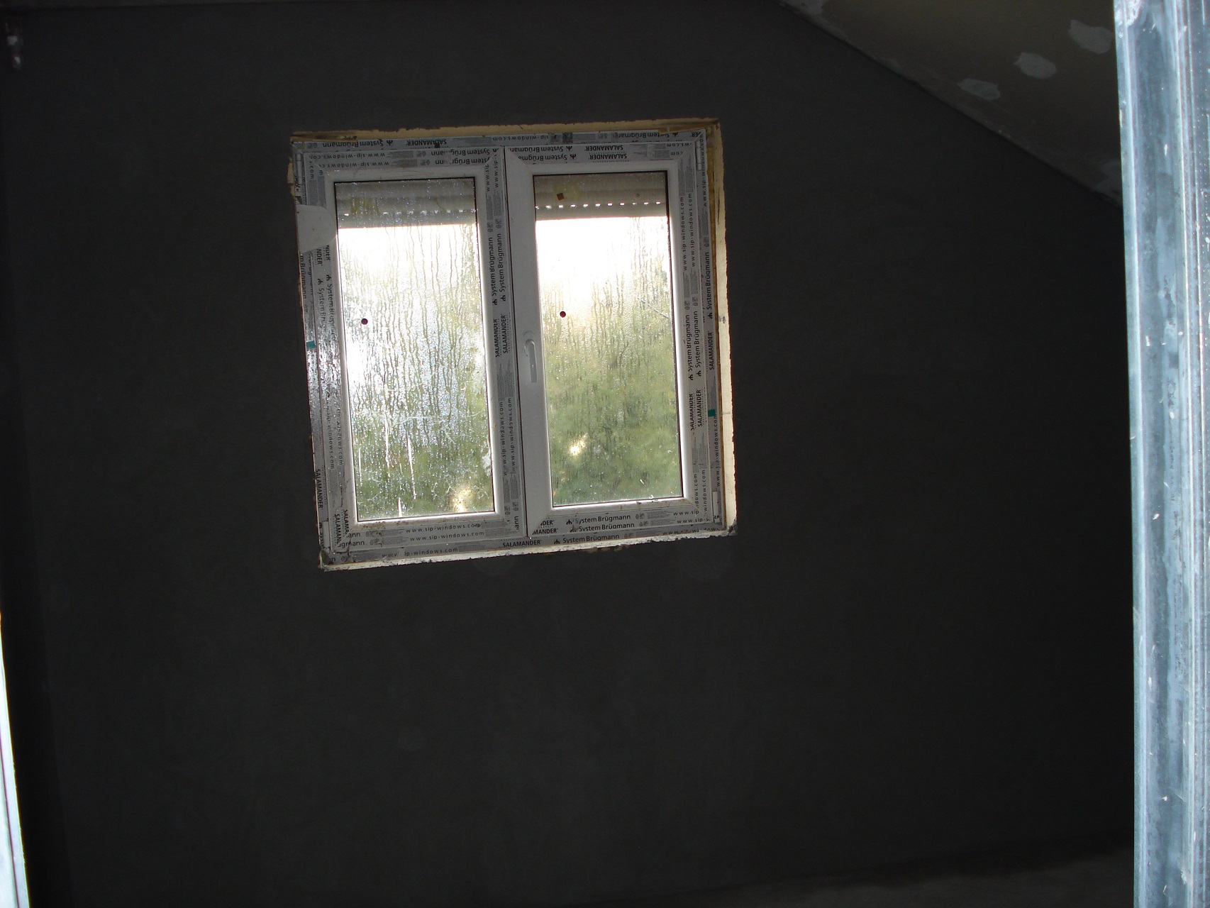

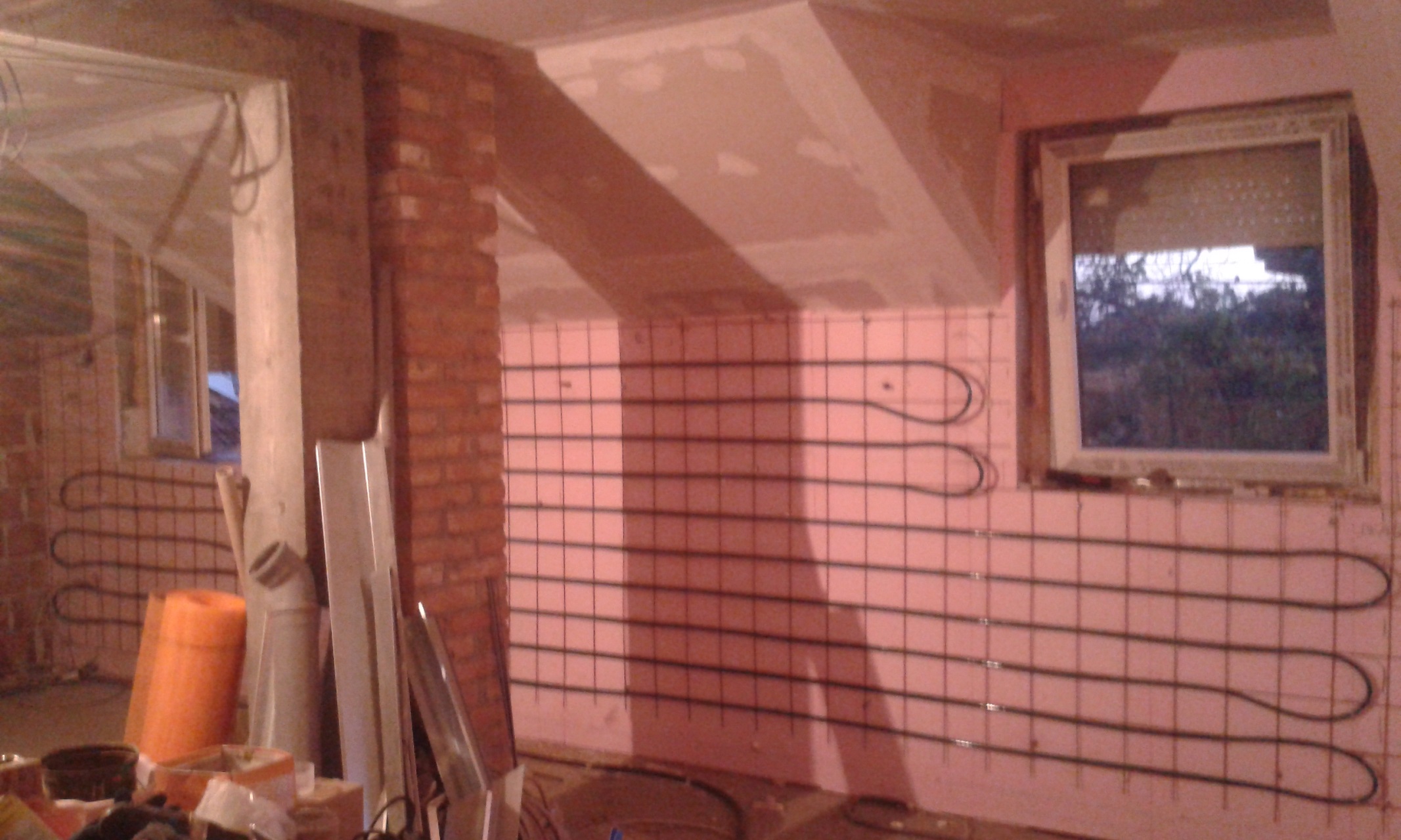

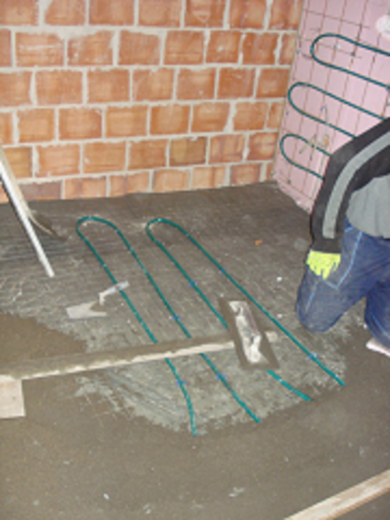

Sta je radjeno:
na unutrasnju stranu spoljnjih zidova je nalepljen stirodur od 3mm,
na koju je pricvrscena (tiplovima 12mm) armaturna mreza 6mm sa 15x15cm okcima
a za koju su vezivane PREX cevi fi16mm po izvodu u duzini zmije od 80m priblizno
dovodna cev je vodovodna PP fi18mm
orman sa razdelnikom sabirnicom od 5 izvoda gde svaki izvod ima svoje ozracno lonce

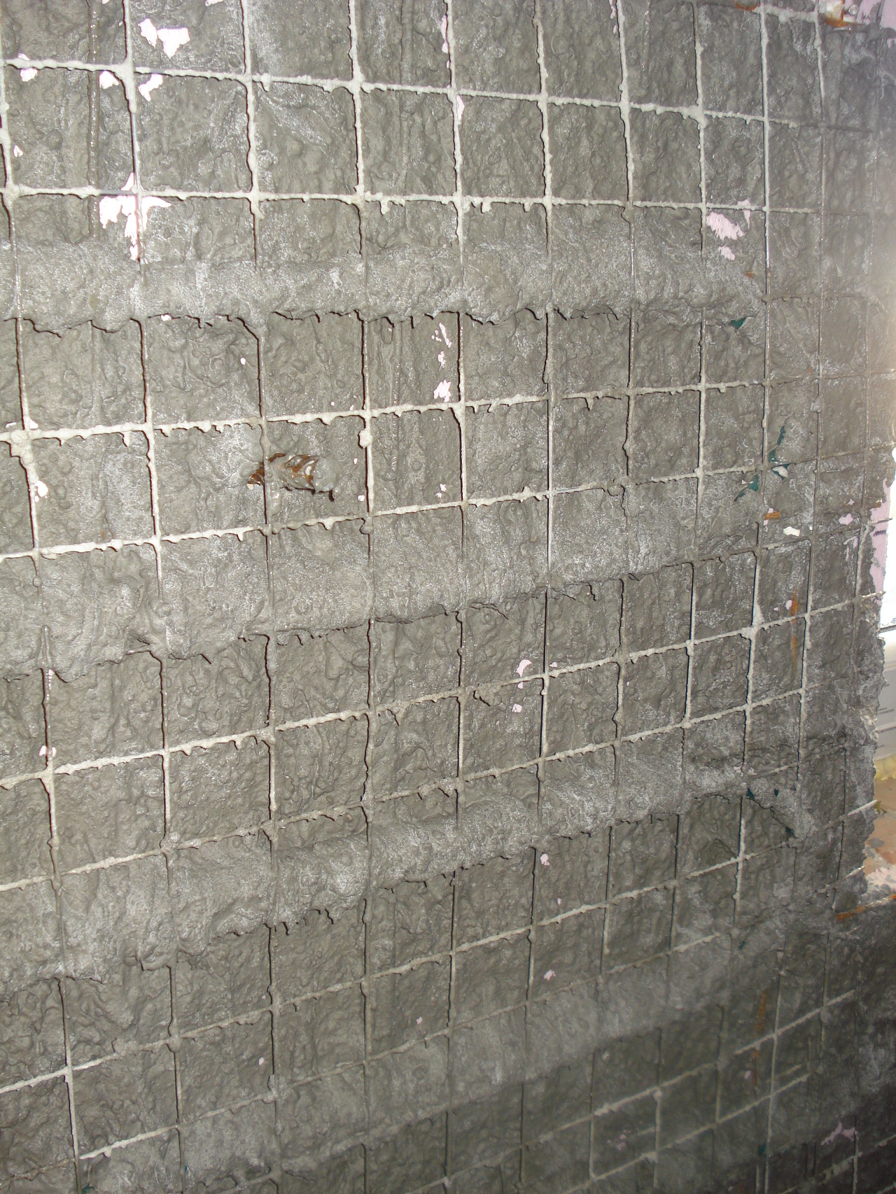

malterisano je u tri sloja sa dodatkom aditiva za podno grejanje i stakleni vlakana
posle prvog sloja koji se poravno sa cevima je stavljena sulc mreza pa 1cm do 2cm drugi sloj i na kraju fini ravnajuci sloj

Ja ću biti brutalno iskren
Ja ću biti brutalno iskren .
Loše isplanirano a još lošije izvedeno . Ali svršenom poslu mane nema . Ostaje samo Vam samo nada da ti sve neće otpasti sa zida . Smile

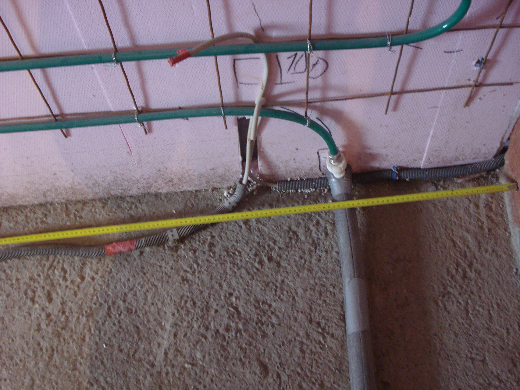

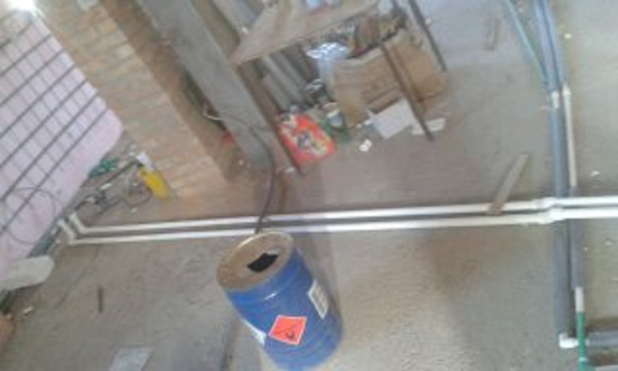

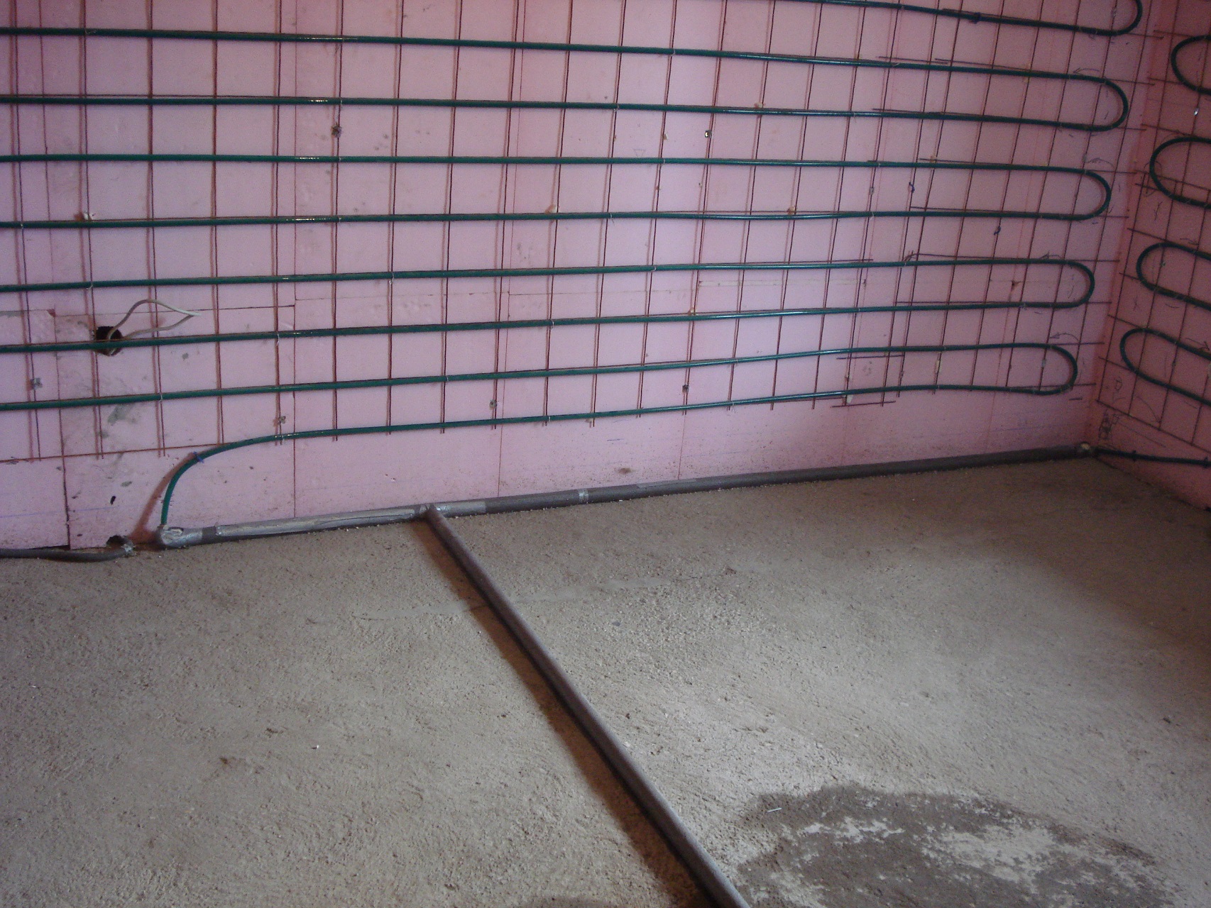

Онај развод цеви по поду је
Онај развод цеви по поду је планиран тако или су тако цеви попадале кад су донете?

Ubiste čoveka u pojam. Nije to tako loše koliko ga isekoste. Nije po PSu al ko danas radi po PSu?
Možda su trebali biti češći tiplovi za zid, fali alufolija, ali nema to gde da se šeta. Ja bih pustio armaturu do poda pa da cela težina bude na armaturi a da tiplovi samo drže vertikalu prema zidu, bez ikakve težine. Ovako ipak sve leži na tiplovima.
Ja bih recimo mnogo bolje isplanirao cevi po podu. Kao što se struja ne vuče koso posred zida tako se ni podni razvod ne vuče ukuso a pogotovo da cevi idu jedna preko druge. Ostaje nada da imaš slike i ako treba nešto da se stavi ili ukuca konsultuješ sliku. Tamo gde je orman, regal, komoda, grejanje neće imati efekat, pa se obično te površine posebno obrade.
Inače, ne izgleda to uopšte loše.

-Mozda niste zapazili ali duz vencanice gornje su ankerisana 16mm rebrasta na svaka 2m.
-Razvod cevi po podu je samo delom kuhinje, kupatila i ulaznog hola po kome se hoda. Na izlazu je dodat trmostatcki venti.

Drug gornji komentari su dobronamerni i nemoj se ljutiti na njih.
Ovakvi sistemi su stvarno jako komplikovani i prvo sto si trebao da uradis je proracun.
Kao i kod podnog grejanja pre postavljanja cevi trebao si da stavis reflektujucu foliju.
Na ivicama zidova trebao si da stavis elasticnu oblogu koja bi bila pokrivena sa zadnjom rukom maltera tako da uglovi mogu da "disu".Mislim da ce ti zbog dilatacije malter pucati.
Sada kada si to uradio ne bi bilo lose da u sistem ubacis vakuumske solarne kolektore i bafer koji bi ti smanjio potrosnju toplotne pumpe a i imao bi toplu sanitarnu vodu.
U svakom slucaju pozdrav za pokusaj.Pre nego sto uradis to u drugim stanovima poslusaj savet Tenzora.

Zidno grejanje i hladjenje
som16
som16's picture
Registrovan dana: 20/02/2015
Milosdam,
čitam ovu temu i eto budem dodao i moje mišljenje in komentar.
-pohvale za takav podvig
- drži, prije bi trebao investitor Miloš, da pogleda na internet , da doda malo znanja i usmeritve za takvu izgradnju ogrijevanja
- u takvim primjeru je bio izrađe izračun in tako se je položilo cijevi ( projektant Strojnih instalacija)
- upotrebili smo namijenske nosače za taj namjen
- ugradili su se direktno na stijenu
- upotrebili smo cijevi manjeg presjeka 12 x 2 ili 10 x 2
- hiše su imale fasadu ; najmanje 18 Grafitnog stiropora , pa do 22 EPS-a; bile su PH ili NEH projektirane
- u Montažnim kučama to nismo izradili, kako obično pišeju/komnetiraju na internetu;
- pokazalo se, da i na siporeks stijenama je u redu
Milosdam, kontrola kondenza mi pokazuje , da u stijeni imaš vlage. Kako na slici se ne vidi koliko je fasade odnosno, dali je sploh imaš, je nisam upotrebio u izračunu. Refleksirajuče folije nismo upotrebili u nijednom primjeru. I XPS na stijenama nismo upotrebili. Kod rezdelilnika smo imali dvije varijante : jedan za talno drugi za stijenski ili jedan za sve cijevi. Na stijene gdje je bilo predviđeno ogrijevanje, nisu se postavljale ormare.
LP
