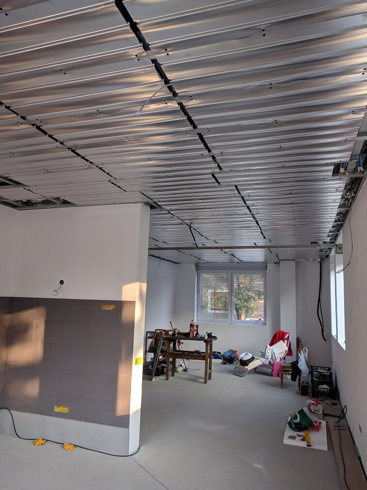

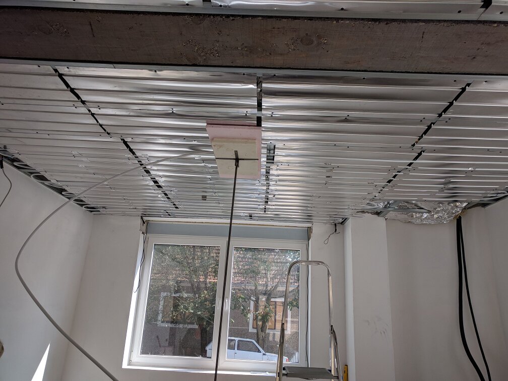

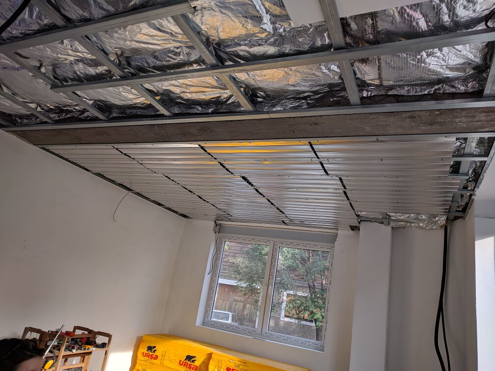

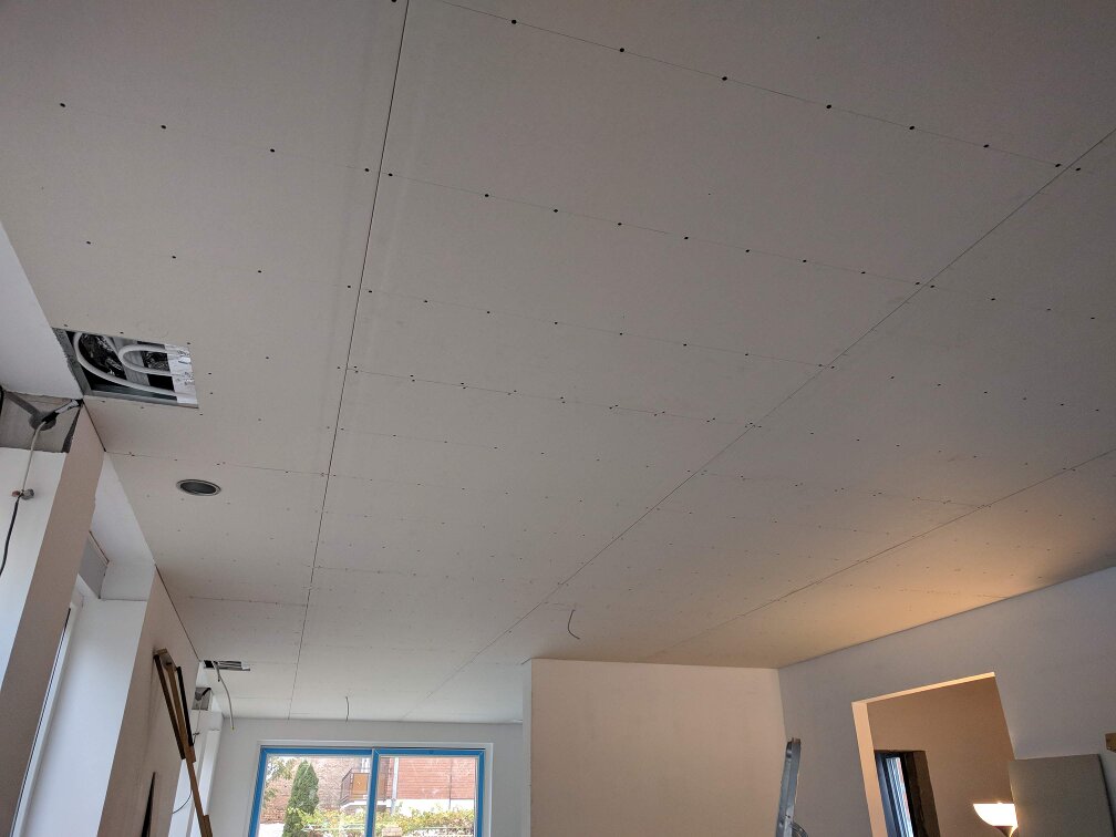

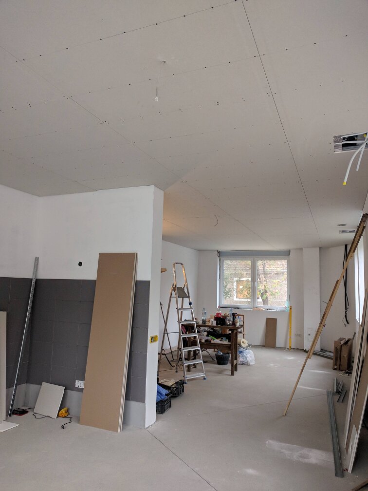

Nnikola, stavi slobodno na sve površine koje neće biti nečim pokrivene (recimo ormani) bez obzira da li je spoljni ili pregradni zid. Želiš da dobiješ što veću površinu koja će preneti toplotu. Ukoliko prostorija u prizemlju nije bila grejana do sada, svejedno je da li će biti grejana plafonskim, podnim ili radijatorima. Važno je da bude toplo i time će i prostorija iznad biti toplija. Nije potrebno da se mučiš sa specijalnim sistemima. Kao i u zgradi: ukoliko komšija ispod ne greje, biće ti hladan pod i trošićeš više za grejanje, a ukoliko on greje i tebi će biti toplije.
Inače, mi smo ugradili toplotnu pumpu pre 2-3 meseca i za sada je koristimo samo za grejanje. Videću kada dođe leto kako će se ponašati sa hlađenjem. Tada ću podesiti TP da daje hladnu umesto tople vode i videću razliku kada samo ostavim plafon ili kada hladna voda prolazi kroz plafon i pod.
Većinom sam plafon odradio sam u "sam svoj majstor" varijanti. Pošto je u planu bio spušteni plafon, na konstrukciju sam postavio aluminijmske limove koji služe da rašire temperaturu. Na njih sam pričvrstio alupex cevi. Sve na kraju klasično ušrafljeno rigips pločama. Nisam morao, ali sam postavio i izolaciju (staklenu vunu) po montama tj. iznad celog sistma. Da bih koliko-toliko sprečio da toplota/hladnoća ode prvo u ploču. Nemam pojma da li ta izolacija uopšte služi nečemu, ali imao sam par rolni pa sam je iskoristio.
Sada imam više iskustva i neke stvari bih drugačije odradio. Sve u svemu, nije jeftina investicija. Na 50m2 sam potrošio oko 300m alupex cevi, ali cenu je povećao i još jedan razdelnik i to što je majstor pripremio cevi gde sam priključio ove plafonske. Osim toga za aluminijumske limove sam osim njihove cene platio sečenje i utiskivanje žljebova. Da sam imao način, sam bih to uradio i uštedeo par evra po kvadratu, a mislim da bi i običan lim bio OK (nije morao alu).
Evo par slika:
