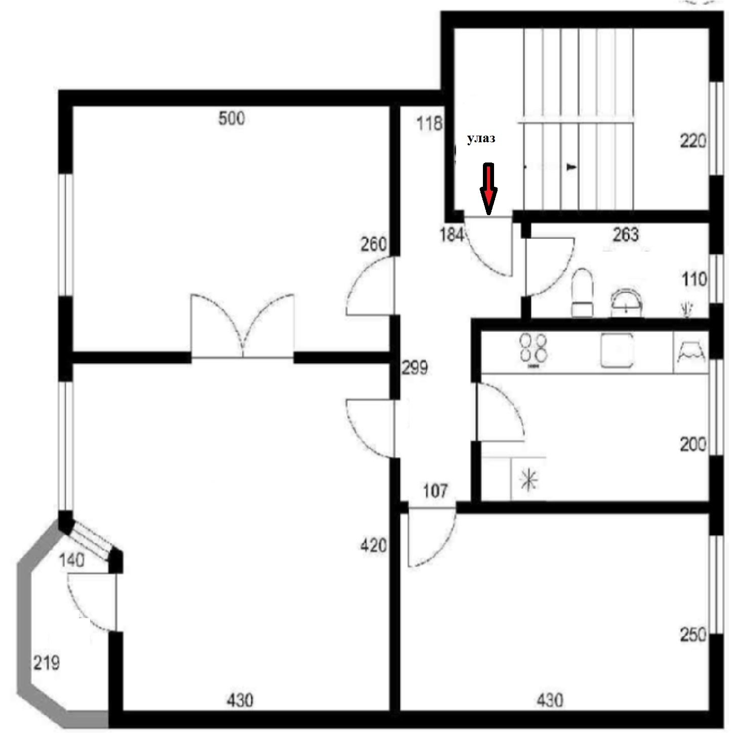

Postovani majstori i strucnjaci,
vec sam trazila pomoc na sajtu i zahvaljujuci Vasim odgovorima, resila problem.
Sada imam pitanje za nekoga ko moze da mi kaze kako da pregradim stan, da se dobije funkcionalniji prostor. Ja sam nesto kao pokusala, ali slaba vajda od toga. Znam da cete vi to bolje od mene odraditi.
Postavila sam sliku, pa ako neko moze da pomogne...
U stanu treba da zive roditelji i deca razlicitog pola, pa bismo da svako ima svoju sobu. Prakticno, 2 sobe za decu i soba za roditelje.
Dnevni boravak bi trebao da ostane samo dnevni, sa izlazom na terasu. Znaci roditelji ne spavaju tu, nego u svojoj sobi.
I, da, umalo da zaboravim da pitam. Cime je najbolje pregradjivati?
Hvala unapred svima koji odgovorite.

Najbolje je pregradjivati
Aca
Aca's picture
Registrovan dana: 04/05/2011
Najbolje je pregradjivati gips plocama. E sad postavlja se pitanje kako organizovati taj prostor. Prva ideja koja mi se javila da onu sobu 500x260 pregradite na pola i izbijete jos jedna vrata a ona koja vode i dnevnog boravka zatvorite ali to bas nije dobra ideja jer ta prostorija ima samo 11 m2 pa kada se podeli to je bas malo po mom misljenju. Verovatno ce se javiti jos neko sa boljam idejom.
Sun, 09/09/2012 - 15:42
Dobro bi bilo da jasno
nakamura
nakamura's picture
Registrovan dana: 09/03/2009
Dobro bi bilo da jasno naznačiš koje prostorije moraju da ostanu i dosadašnjoj funkciji a koje su podložne promenama. Takođe bi bilo dobro da postaviš i skicu sa svojim razmišljanjima. Jako je teško (ali ne i nemoguće) napraviti stan sa 3 spavaće sobe, dnevnim boravkom i trpezarijom od stana koji ima 60-ak kvadrata i moraš računati da neće sve biti po volji pogotovo po pitanju veličine prostorija.

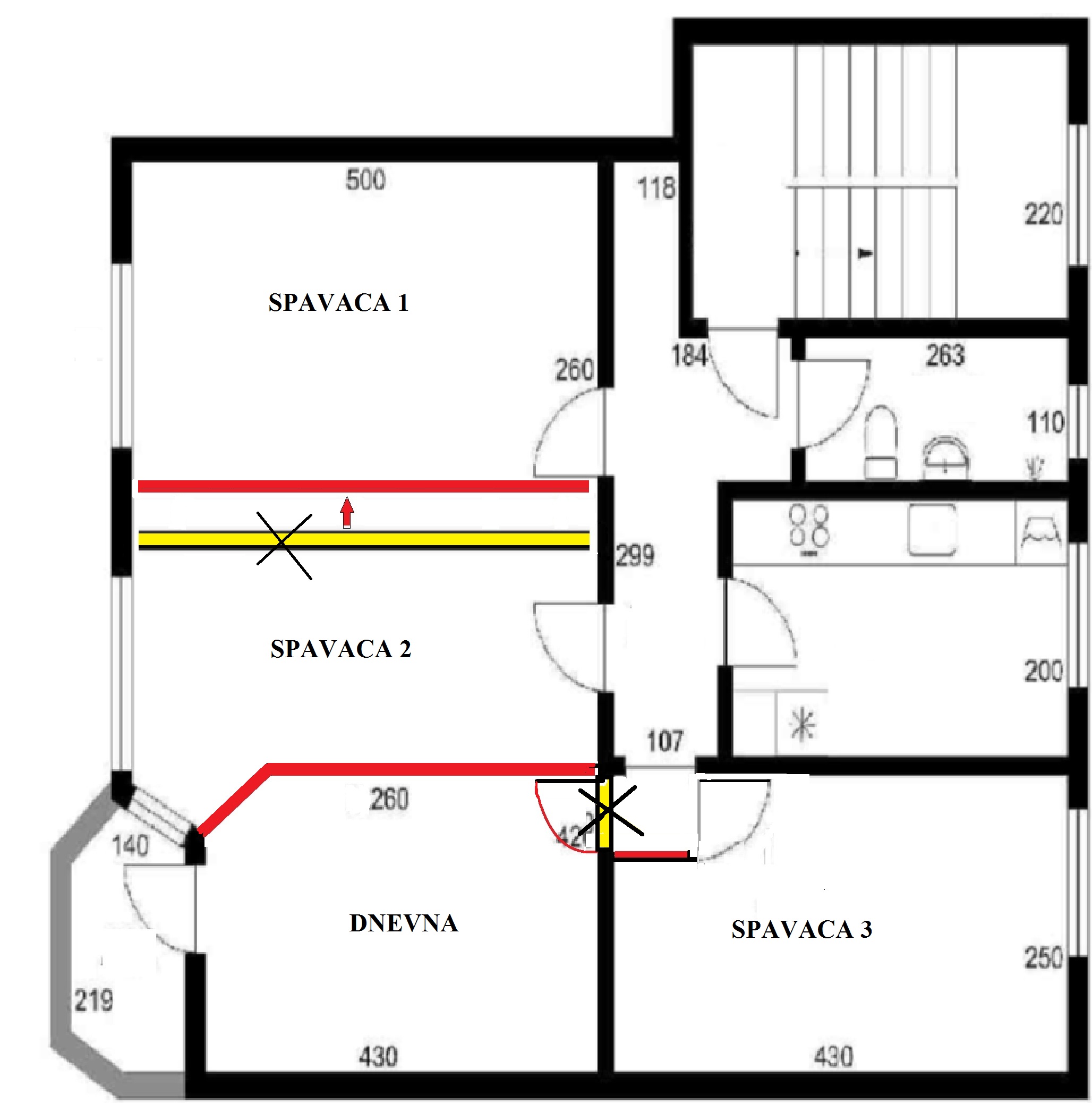

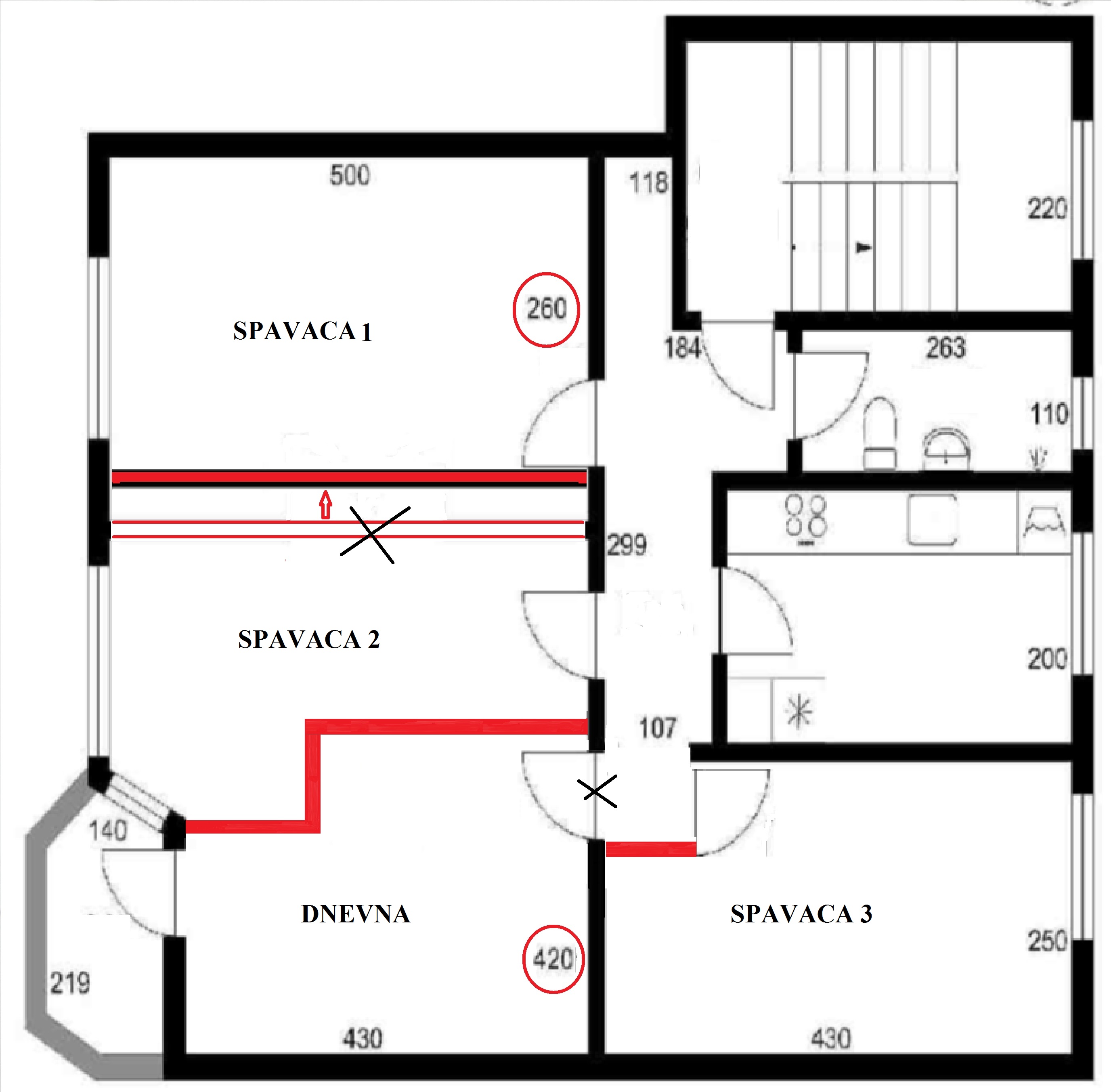

Malo sam crtala i zezala se, pa evo rezultata.
U verziji 1, pregradni zid koji je precrtan sa X treba srusiti i pomeriti ka sobi SPAVACA 1. Isto tako treba srusiti deo zida izmedju dnevne i sobe SPAVACA 3, da se dobije otvor za nova vrata.
Kratak zid u sobi SPAVACA 3 bi trebao da se nazida da bi se vrata iz spavace 3 mogla pomeriti.
Nove zidove sam iscrtala punom crvenom bojom.
Verzija 2 je skoro ista kao verzija 1, sa malom varijacijom zida izmedju (buduce) dnevne i nove sobe SPAVACA 2. I mala razlika je sto sam zidove koji se ruse obojila zuto.
Verujem da je ovo izvodljivo i relativno lako za uraditi. Time se dobija prakticno 3 sobe...2 za decu i 1 za roditelje, a ostaje dnevni boravak (mali, ali ipak dnevni) sa izlazom na terasu.
Malo sam opsirna, ali ne znam kako krace da objasnim sta sam zamislila.
Ako neko ima neki drugi predlog, neka kaze, pa ako je bolji, prihvatam.
