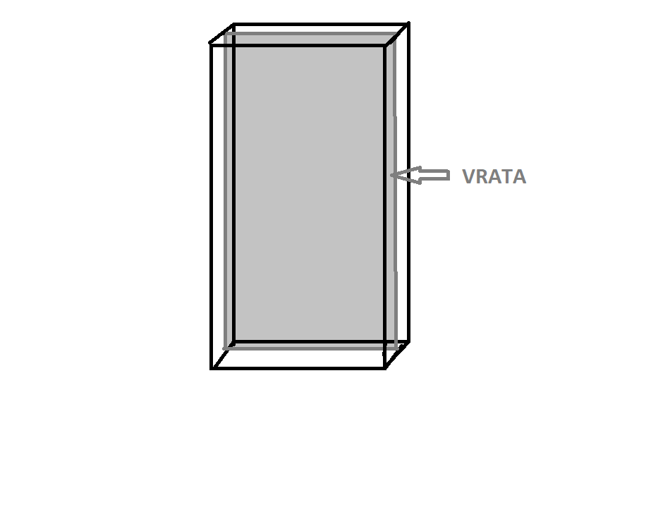

Lako bi mogla da se postavi termoizolacija sa druge strane, to bih svakako uradio i da su vrata sa termoprekidom, jer ce ih dodatno izolovati, pogotovo bi imalo uticaja zimi.
Alu vrata sa svojim stokom bi se nalazila u sredini zida za vrata, ne znam kako da objasnim, malo sam skicirao...
Gledam nekako da izbegnem da dam 600e za dvoja vrata za termo prekidom, jedna su izlaz na tavan, a druga prolaz iz jedne prostorije u drugu, koje se zimi greju, a ne mogu da stavim jedna sa, a druga bez, jer su jedna pored drugih, bez termoprekida su 400e.....Sad
