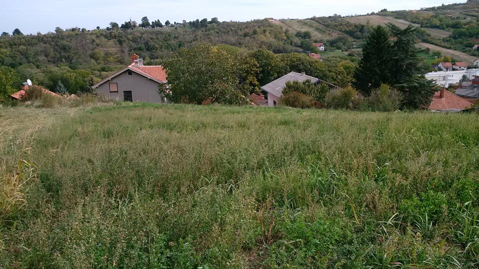

Mon, 15/01/2018 - 00:45
pogled prema vojvođanskoj
dea_b
dea_b's picture
Registrovan dana: 18/10/2017
pogled prema vojvođanskoj ravnici

Problem je da pronadjemo rešenje da izgradimo kuću na strmom terenu a da ona sa dvorišne strane ne deluje pregolema. Sve što smo postavljali izgeda kao zgradurina na 3 sprata.
Noćas sam došla na dve ideje, možda biste me oko toga mogli bolje posavetovati.
1. Da zaravnimo deo terena gde bi stajala kuća, tako da onda ne molramo da imamo suteren visine 3m ispod cele kuće.
2. Da napravimo kuću koja bi pratila teren i imala nekoliko kaskada, pa da tako izbegnemo suteren.
Šta mislite da je bolje i jeftinije rešenje?

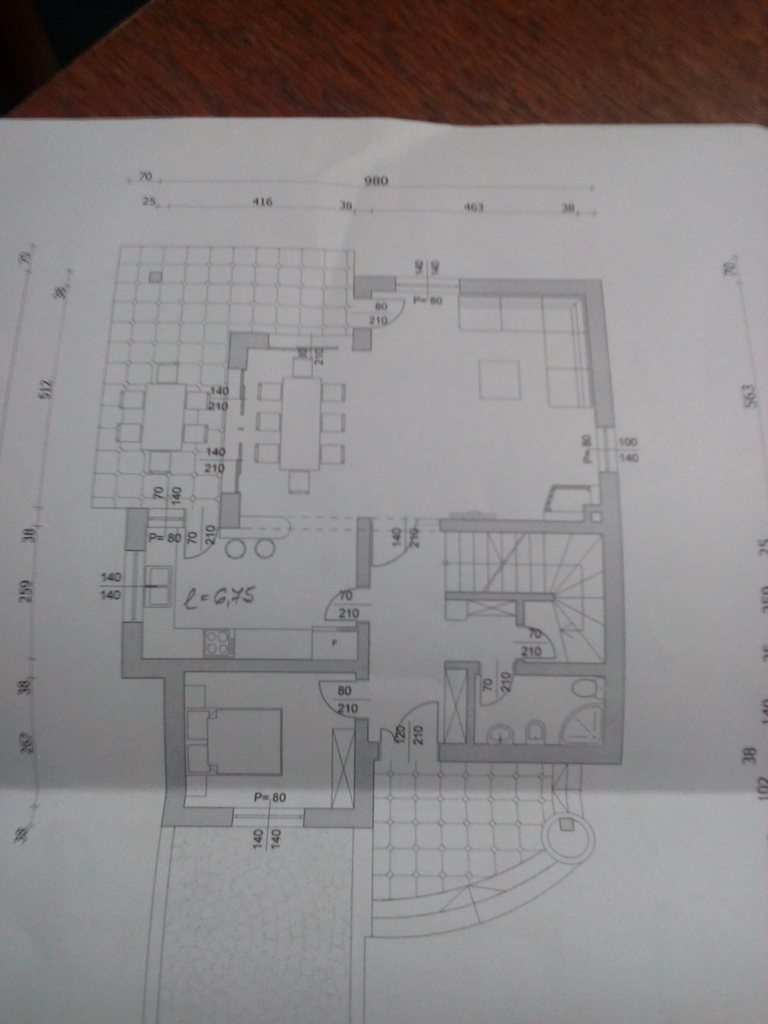

Ovo je jedno rešenje prizemlja koje sam našla i koje je pravljeno za strm teren, s tim da bih ja spustila deo dnevnog boravka i trpezarije za nekih pola metra ili možda i više.
Ako imate još neki konkretan predlog na šta da obratimo pažnju budite slobodni da ga napišete.

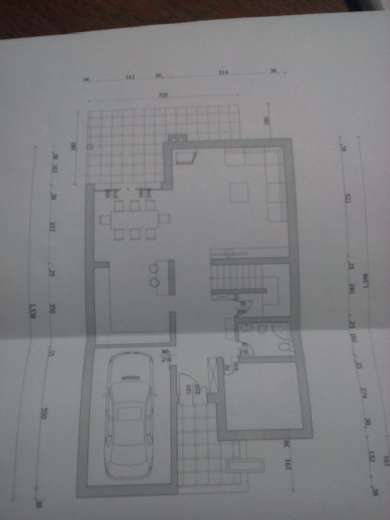

Upravo tako, samo mi je trebao predlog ili link ka nekim dobrim resenjima kuca za strm teren... No...
Treba mi konkretan savet jer smo do nekog resenja ipak dosli
1. Da li je bolja garaza ispod kuce ili ipak u nivou sa kucom? Prednosti, mane, na sta treba obratiti paznju...
2. S obzirom da nam je pogled na reku i naselje na severoistoku, kakvo staklo odabrati za prozore, odnosno klizne portale i koliko je to uopste preporucljivo da na severu imamo najvise staklenih povrsina?
Ovo su dva resenja prizemlja koja nam se dopadaju.U zavisnosti za koji se odlucimo radice se potkrovlje. Molim za komentar, predlog, ukazivanje na neki problematican deo ukoliko ga primetite

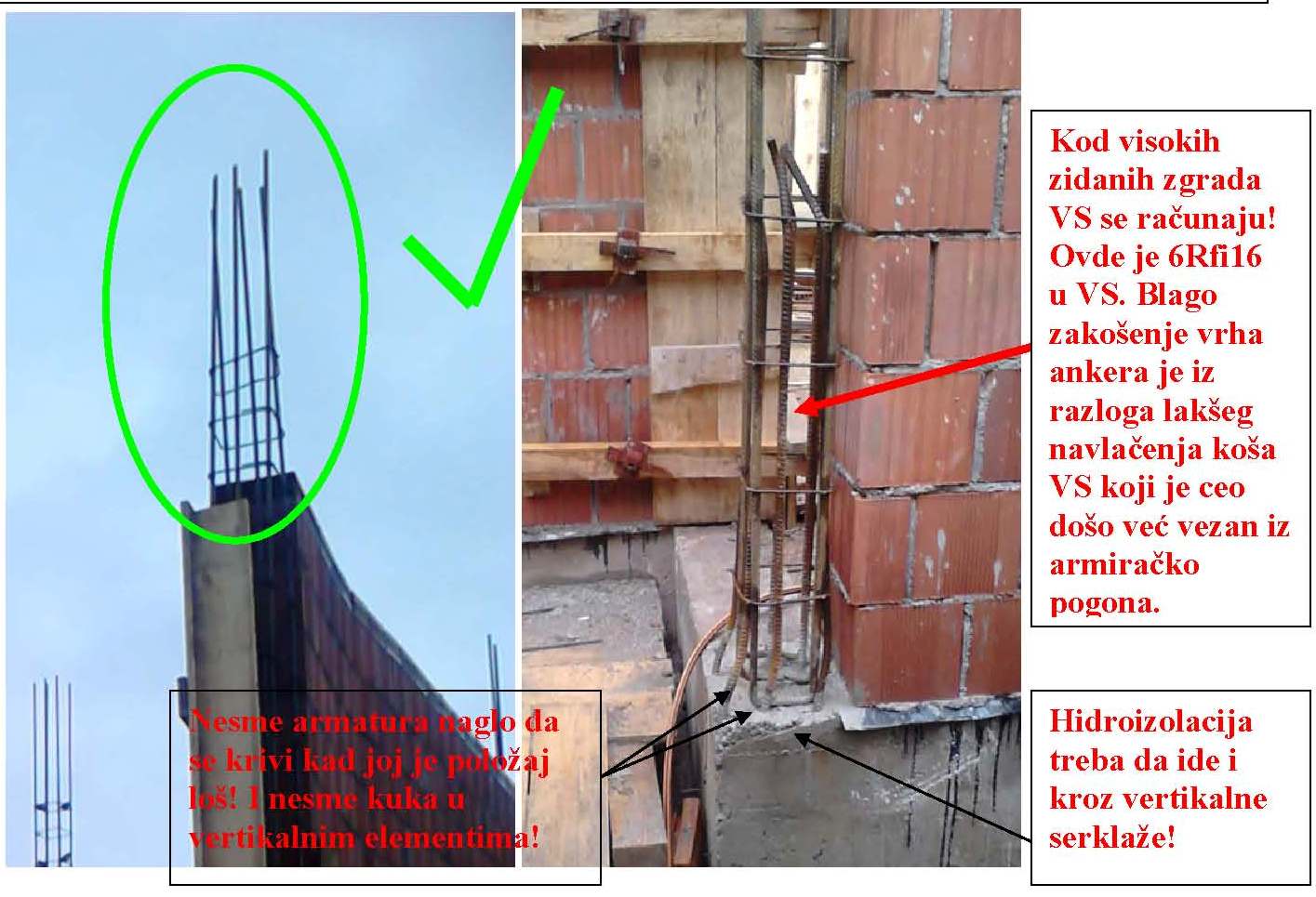

Pozz oprostite sto upadam spomenuli ste HI, a postavani @Histerezis je postavio fotografiju gle pise da HI treba ide kroz VS.
Ono sto mene zanima jel isto vazi i za Stubove?
Hvala.

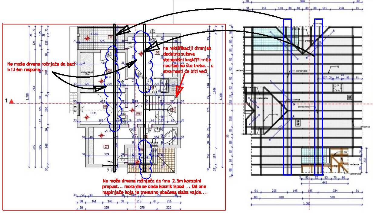

Mon, 14/05/2018 - 11:01
IR
dea_b
dea_b's picture

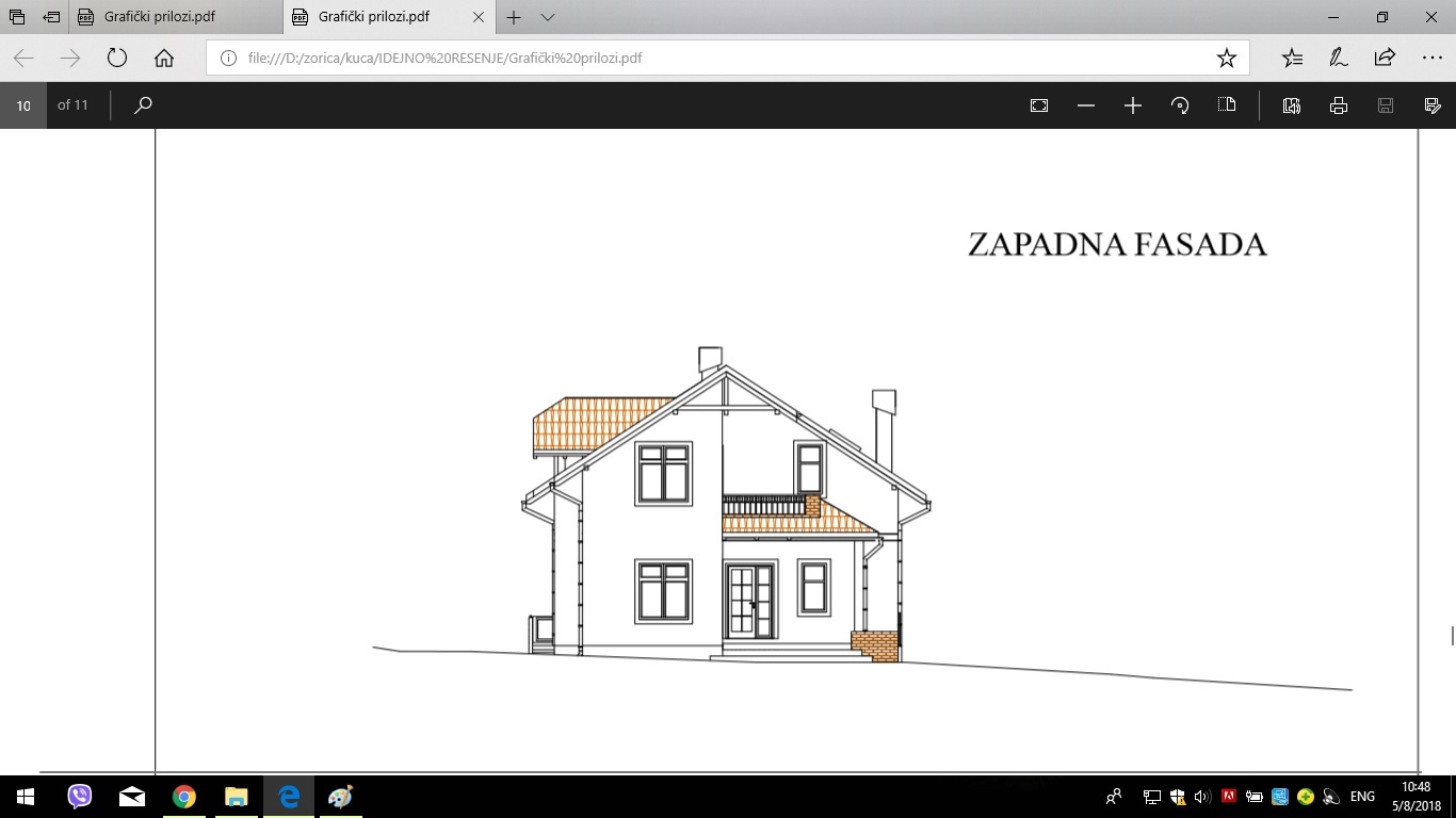

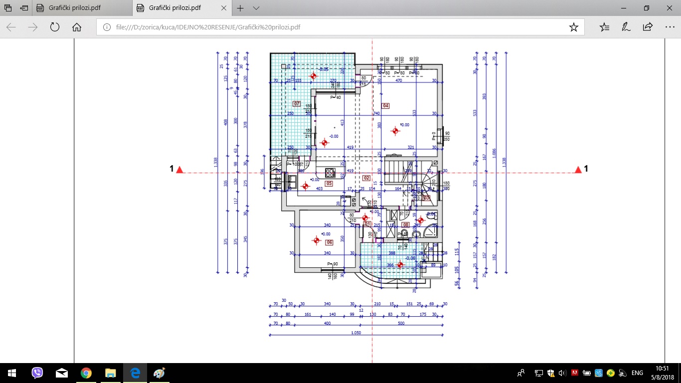

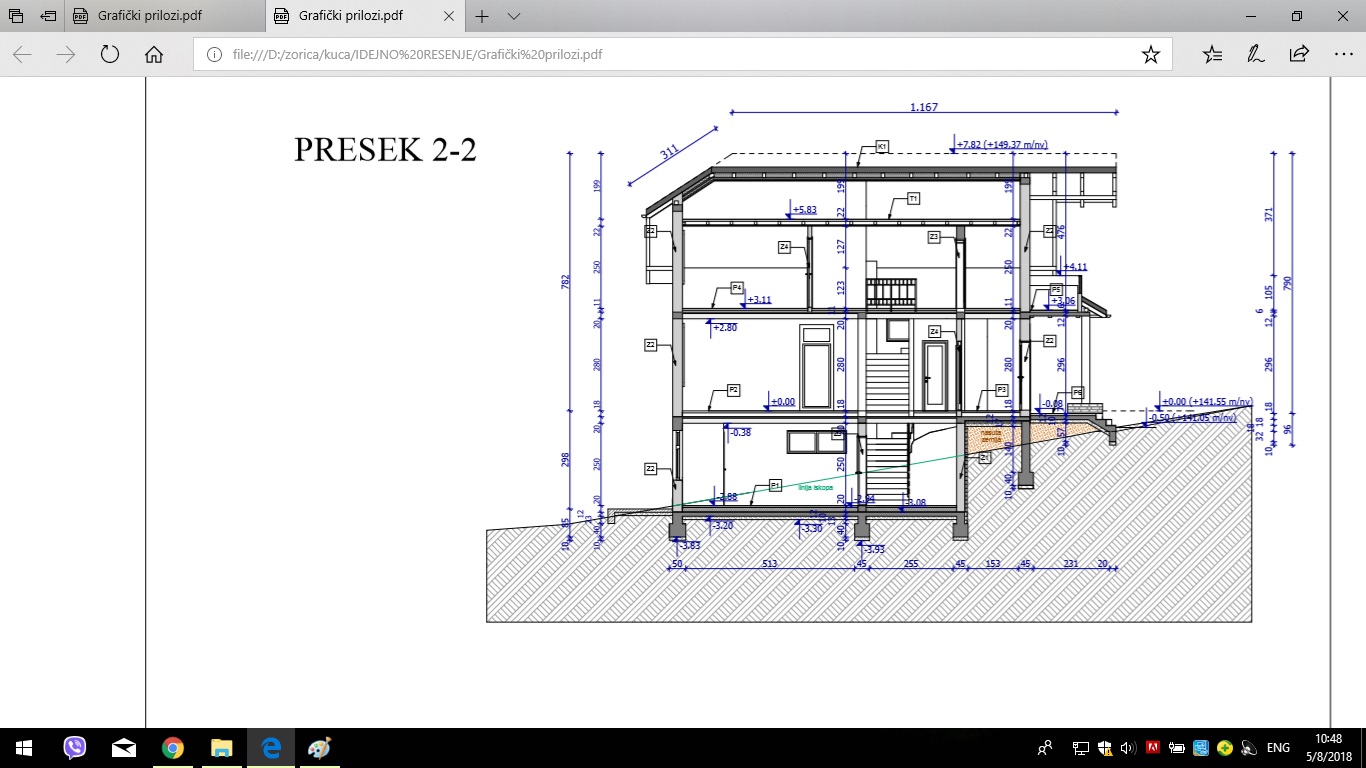

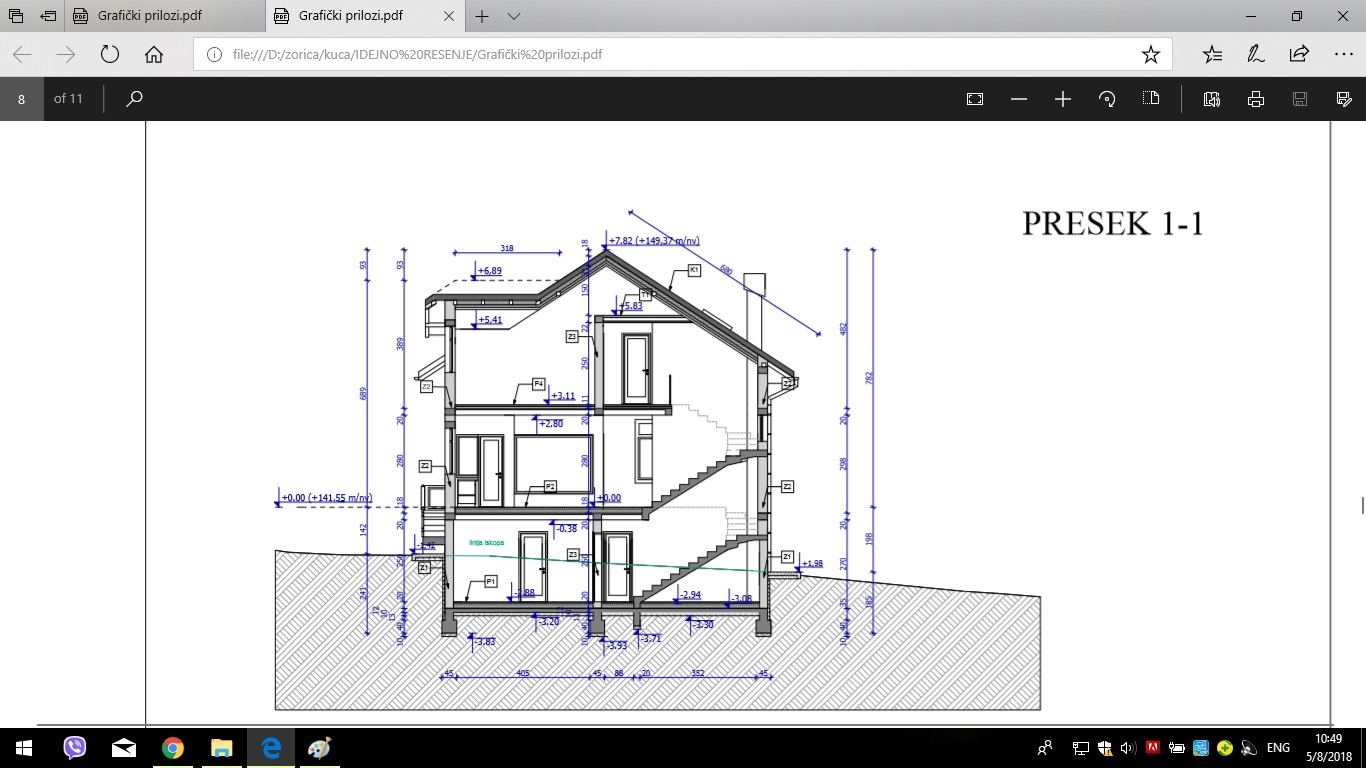

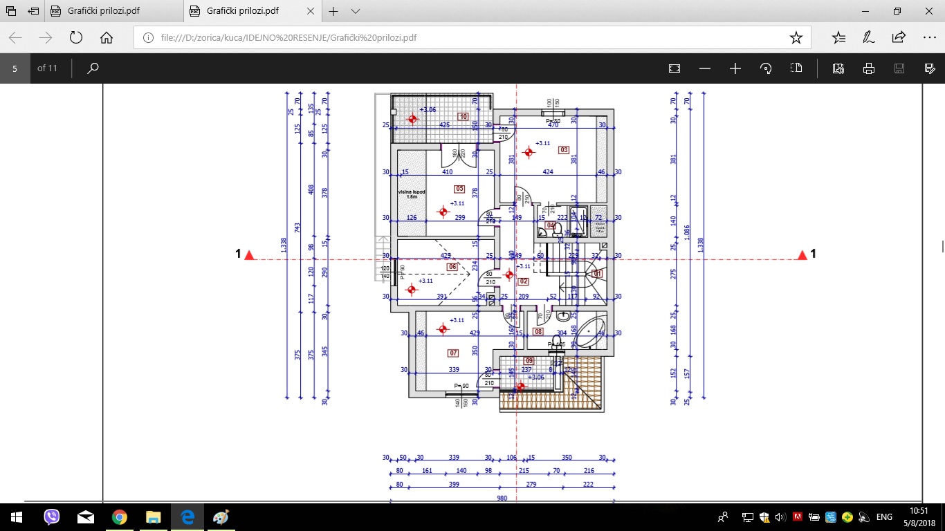

Evo konacno gotovog idejnog resenja. Verovatno ce doci do promene izgleda prozora i jos nekih sitnica, ali to nije bitno za ono sto imam da vas pitam.
Naime, videcete na planu i preseku da jedan deo temelja stoji na relativno ravnom delu i tu ce biti nasut azemlja, a onda ce se kopati suteren. Taj zid do zemlje bice od betona. Interesuje me sta sa bocnim zidovima. Preporuka arhitekte je da oni budu ili celi od betona ili od sljakobetonskog bloka. Mene zanima da li je to dobro, da li moze da se boravi u takvom prostoru, jer ce taj suteren da sluzi i za boravak, posto je predvidjeno da velika prostorija bud emoja radionica, cajna kuhinja i sl.
Da li eventualno moze da se radi kaskadni temelj, znaci da bude beton do iznad povrsine zemlje,a da se onda onaj deo zida kojije nad zemljom ozida ytongom, kako je planirano da se zida ceo objekat?
Molim vas sve da date i neki komentar na sam projekat, ako uocite nesto sto mislite da bi trebalo menjati.
Hvala!

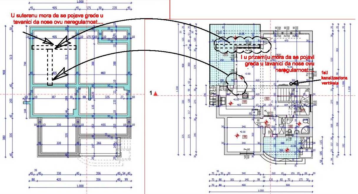

Generalno kuća je konstrukcijski jako loše rešena. Ne možete da se ovoliko razigrate po vertikali a da kuću uradite u zidanom sistemu. Kuća je torziono neregularna i znatno nesimetrična po pitanju rasporeda krutosti. Jako malo zidova ide kontinuirano po celoj vertikali. Nije to nikakav problem ali se usvoji skeletna konstrukcija (jeste da košta malo više) i slobodno se prepustite mašti... U rešenju se po etažama kombinuju noseći elementi od betona i od zidanog zida na jednoj etaži što nikako ne sme da se radi. Po negde fali neka greda u tavanici da se ubaci ispod zidova.
Konstrukcija krova nije rešena... ne može da drvena rožnjača baci po 5.5 ili 6.5m raspona... niti konzolno 2.3m Ovo na prepustu može lako da se reši dodavanjem jednog kosnika...
da li ste videli da se negde menja širina stepenišnog kraka u tolikoj meri kao kod vas. Da sa 1.3m spadne na 92cm i to na rektifikaciji. Plus je predviđen dimnjak u ćoški. Dimnjak nije nacrtan sa pravim dimenzijama niti je u razmeri (veštački su smanjene debljine zidova) Ako napravite od montažnih elemenata minimmum će da zauzme 35x35cm a ne kako je sad nacrtan... Nećete moći da prođete ljudski ima da se provlačite na tom mestu a šta će biti ako treba tu da ronesete neke stvari ili nameštaj prilikom useljenja? Bolje ga izbacite napolje... tj. sa spoljašnje strane zida
U sobi dole u prizemlju fali kanalizaciona vertikala od kupatila u potkrovlju. Niti ide da je ukopavate u noseći zid niti da se vidi u dnevnoj sobi. Plus kad god se neko kupa gore ili pusti vodu ima da vam šušti i žubori dok gledate televiziju....
Ima i crtačkih grešaka u smislu kota i sl.

Jedino na sta mogu da Vam odgovorim su vrata i prozor koji ste primetili na preseku 2-2. Prozor je prozor u suterenu, vrata su vrata za silazak u suteren,a druga vrata su zapravo balkonski prozor, ili francuski balkon, vidiljiv na juznoj fasadi.
Stepeniste je projektovano 1.3 zato sto ce 0.3 biti police. Zamisljeno je da te police menjaju spajiz, u suterenskom delu, a prema spratu biblioteku. Da li je onda 1m sirine stepenista dovoljno i da li je onda previse smanjenje na 92cm?
Za sve ostalo se apsolutno ne razumem, ali cu sve sto ste napisali pitati arhitektu. Hvala Vam sto ste ulozili vreme i trud, jer nama koji smo totalni laici ovo bas znaci. Mada mi nije jasno kako je moguce da nam arhitekta to tako napravi, vodeci se nasim zeljama, a da nas ne upozori na te neke konstrukcijeske probleme. Posebno sto je kuca na brdu. Mada nam je svakako predlozeno da se plati staticar, jedino sto ne znam da li je ovo u domenu njegovog posla.

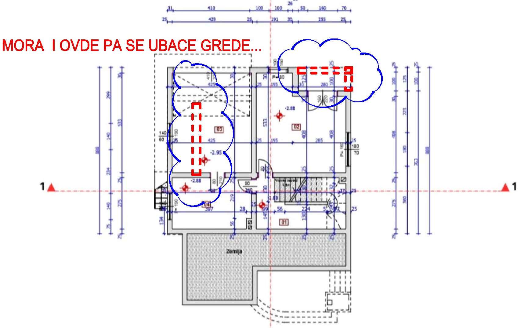

Dodala sam osnovu suterena.

Pogrešio sam ja za resek 2-2
#31
Pogrešio sam ja za resek 2-2 jer sam preklapao slike... U redu je to.
I u tavanici suterena fali par greda. generalno sa ovakvim sutereneom je još neregularnija konstrukcija....
