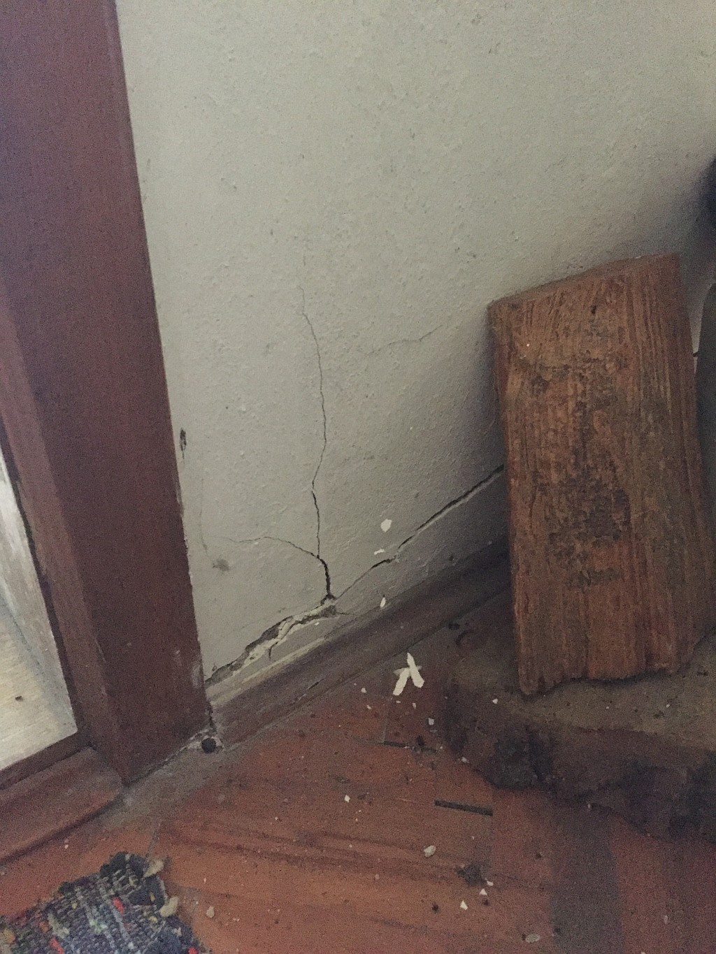

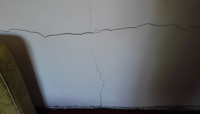

Molim za savet skoro svi unutrasnji zidovi su pukli i odvojio se malo pod ...dva su ispucala i po sredini ...temelj i spoljni zidovi su OK...verovatno je sleganje molim za savet kako izvršiti sanaciju a da to ne bude posao od mesec dana i mnogo skupo hvala unapred

Meni sa fotografija izgleda kao da je u pitanju sleganje, ali bez detaljnijeg pregleda nije moguće tačno utvrditi.
Ako je sleganje, moraš prvo taj problem rešiti, možda je pukla neka cev ili ti oluci nisu kako treba pa podliva uz temelje. Ako je tako, kad to središ i kad se tlo konsoliduje, onda relativno lako središ pukotine (ako je zidani zid) ili reprofilacijom spojnica ili injektiranjem i posle malterišeš.

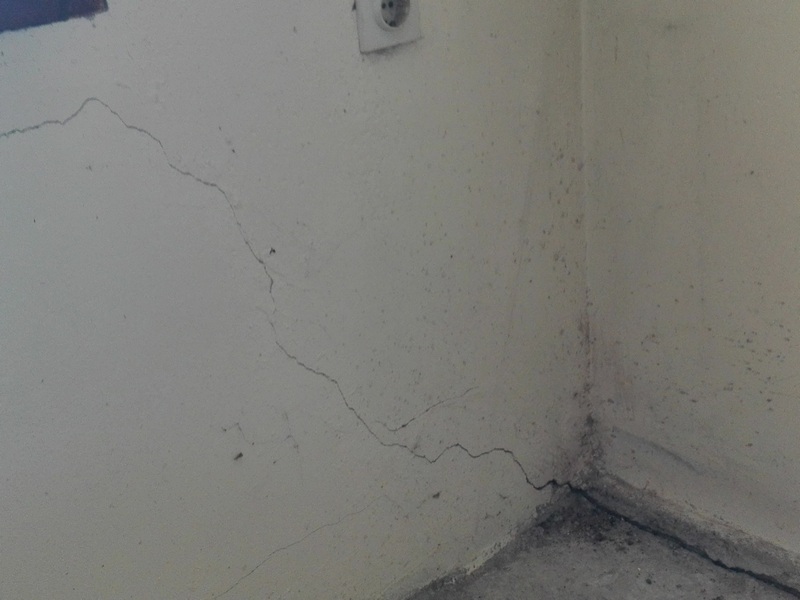

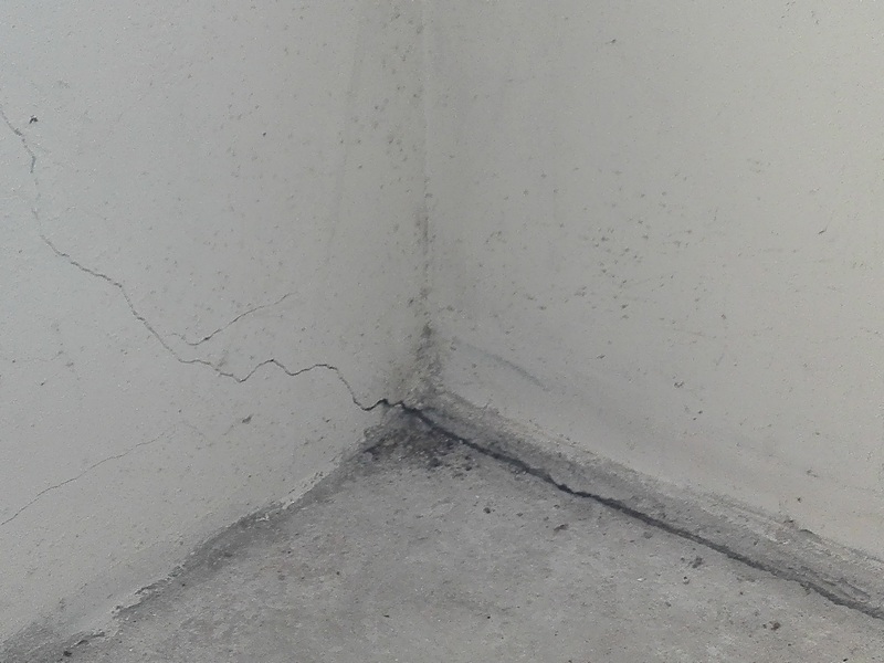

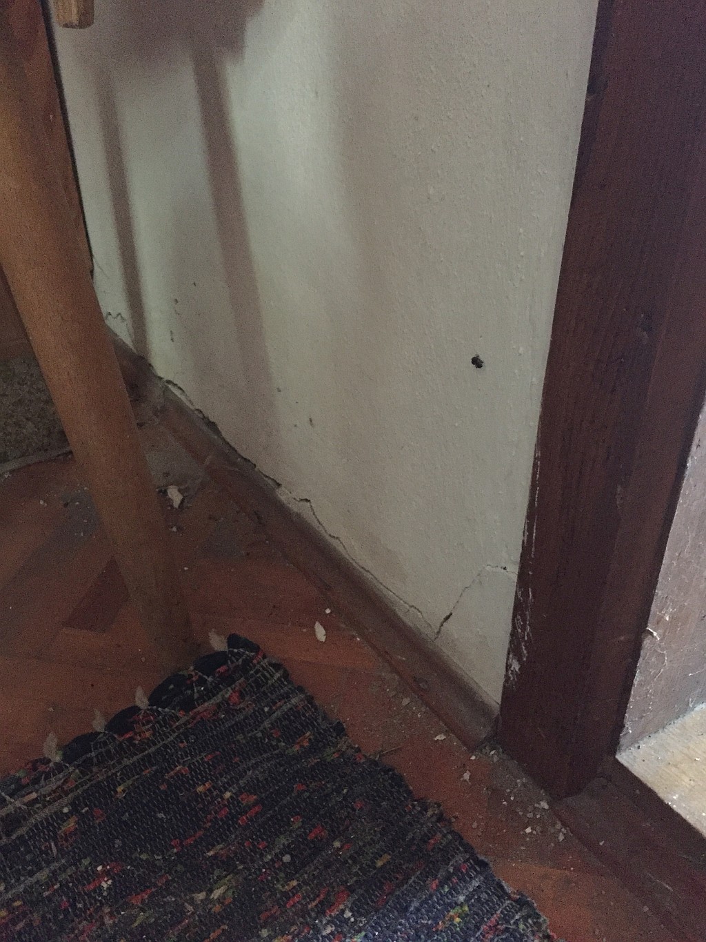

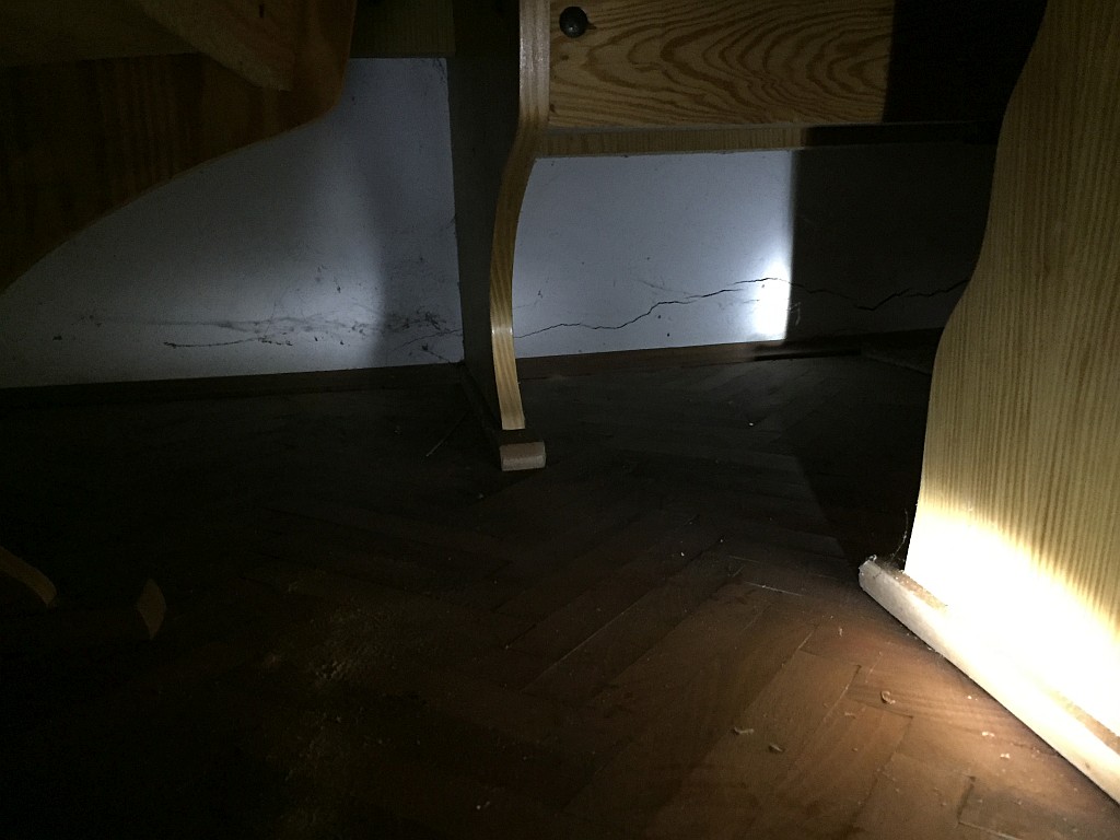

Pozdrav svima,
nasledio sam vikendicu koja je sazidana pre jedno 35 godina.
E sada, u dnevnoj sobi pod je poceo da tone ka jednoj strani. Na slikama mozete da vidite kako pri spoju zida i poda ima naprslina.
Nagib je, moja procena oko 1-1,5cm na 2-3 metra i potonuce pocinje od sredine sobe ka zidu.
U medjuvremenu sam pricao sa covekom koji je zidao kucu i on kaze da je uradjeno tako sto je napravljen venac na kome stoje zidovi i onda je nabijena zemlja i izliven beton/pod. Koliko se on seca na mestu gde se nalazi kuca je ostao veliki panj koji je sada verovatno istrulio i zato je pod poceo da tone. Naravno pitanje je koliko je to tacno jer je proslo 35 godina pa ko bi se secao tacno sta je bilo.
Zidovi koji stoje na vencu su ok (nema naprslina). Kuca nema vlage i osim poda nema drugih problema.
Znam da je prilican posao ali sam mislio da podignem ceo pod do zemlje i da onda ponovo nabijamo zemlju i izlivamo novi beton i kosuljicu samo sto bih ovaj put rado postavljao i trakasti temelj koji bi trebalo da se nakaci na postojeci venac.
Ako lupam gluposti (nisam iz gradjevinske struke) slobodno me "puknite" i dajte savet koje su opcije da se ovo resi. Naravno da bih angazovao staticara i firmu da ovo uradi ali su svi saveti dobrodosli.
Jeste veliki posao ali kako volim lokaciju i kuca je vec moja spreman sam da ulozim da se na najbolji nacin ovaj problem resi Smile.
Hvala,
Drale

За почетак треба урадити сондирање, тј. раскопати мало на том месту где је напрслина на зиду, што се види на слици, па установити да ли има темеља и на којој је дубини. Ако је прича тачна, о старом пању, не треба вам статичар. него лепо подићи стари под, затим поставити мрежу , ја би узео осмицу и излио нову бетонску плочу коју бих повезао са темељом, ако га има и то је то. После тога долази хидроизолација преко те бетонске плоче, па после шта год желите. Дебљина нове бетонске плоче бар једно 8 цм.
VUJKE89
VUJKE89's picture
Registrovan dana: 05/12/2017
Ovo kad počne da tone, možeš samo da se slikas. Šteta je već napravljena i nije bas tako jednostavno rešiti problem.
Треба имати у виду да је реч о викендици, а не о стамбеној здради, значи објекат мале тежине, тако да то не мора бити ништа драматично, под условом да је темељ урађен како треба, а то се може лако проверити.

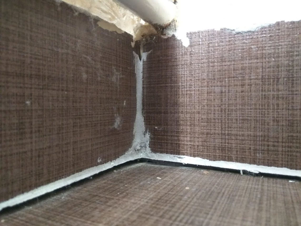

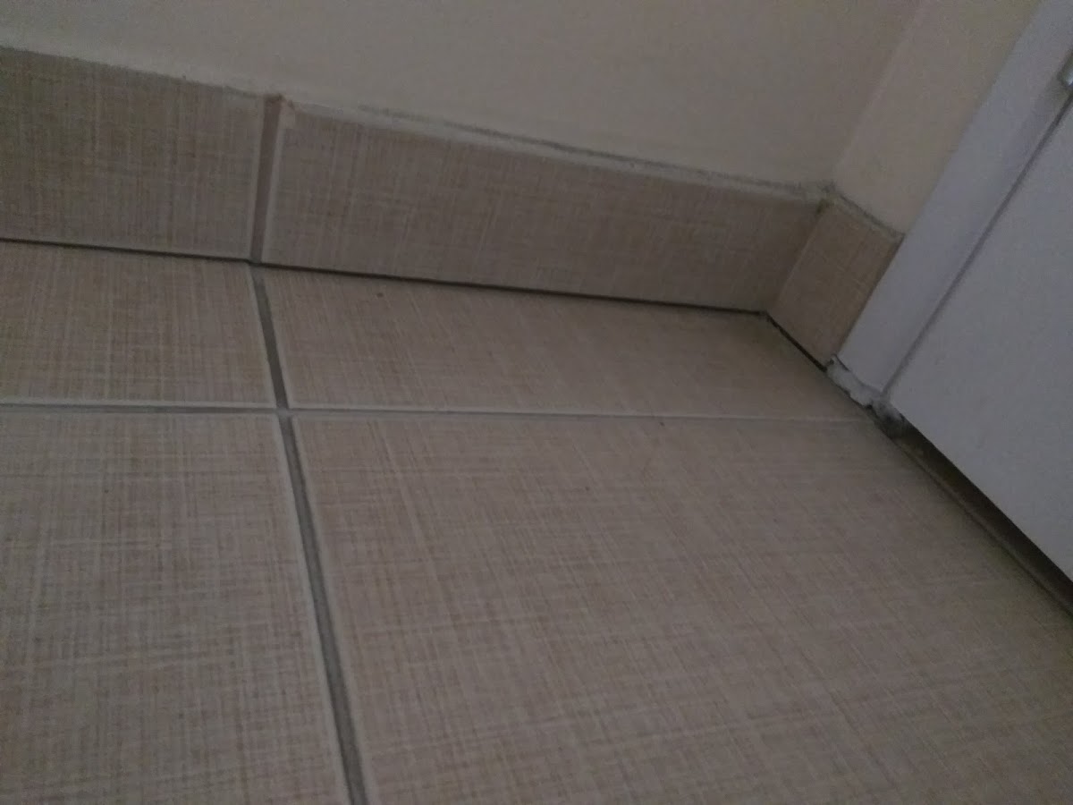

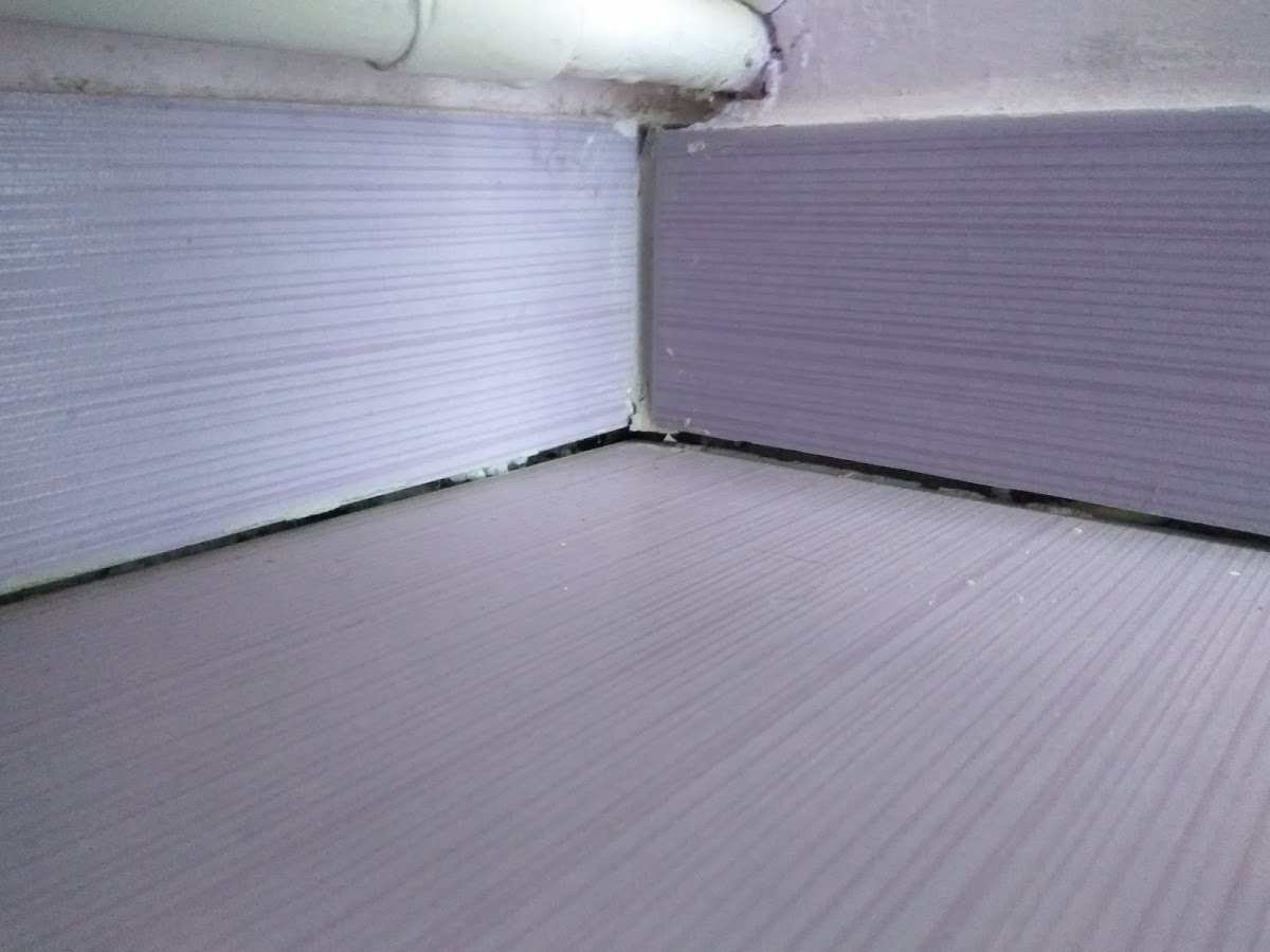

Radi se o novijoj kuci, unutrasnji radovi zavrseni krajem 2011. Keramicke plocice tonu na pojedinim mestima. Ovo se vidi pored zidova. Radi se o 2-4 mm. Na zidovima nema nikakvih pukotina . Da li se ovde radi o problemu sa temeljnom plocom tj. sleganju? I da li je 2-4 mm problem?
Izvinite sto se ne razumem u ove stvari i ukoliko sam pisao gluposti.
Slike sam takodje postavio.
Molim za vase misljenje, bar dok mi ne stigne staticar u aprilu.

Kakvo crno sleganje košuljice? Kad se dobro uradi priprema podloge za podnu ploču prizemlja (upotrebi nekoherentno tlo za nasip i propisno sabije) ne sme ništa da se sleže.
Ovo se javlja zbog loše pripreme nasipa kako unutar kuće tako i okolo kuće i zgrada (sležu se i trotoari). Humusni sloj tla sa organskim materijama se ostavi a nasipa se u debelim slojevima koherentno tlo iz iskopa temeljnih traka bez ozbiljnog zbijanja i rezultat je ovakav kao na slikama....

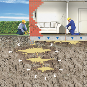

Inače kod Strumflo je problem druge prirode. Kao što je već rečeno sa neravnomernim sleganjem osnovnog konstruktivnog sistema nastale su značajne pukotine na zidovima. Nije tek tako ovo sanirati. Najefikasnije je sleganje košuljice sanirati ekspandirajućim geopolimernim smolama dok kod temelja treba injektirati tlo ispod temelja. Ni jedno ni drugo nije za SSV. Ne znam da li neko kod nas izvodi ovakve radove uslužno.
Od mrežice, stiropora i lepka slaba vajda...

Hvala na odgovoru. Jos cekam staticara da mi pogleda ovo, medjutim mozda ce biti problem i to sto je ispod kosuljice stavljen fasadni (!) EPS 5cm od 17g.

...medjutim mozda ce biti problem i to sto je ispod kosuljice stavljen fasadni (!) EPS 5cm od 17g.
Šta da vam kažem i sami ste rekli, primenili ste neadekvatan stiropor namenjen za fasade umesto nekog od tzv. "podnih" stiropora (Austrotherm EPS A100, Austrotherm EPS A120 ili Austrotherm EPS A150). razlika u pritisnoj čvrstoći i deformabilnosti između njih je znatna...

U tom slucaju sta je resenje, sta preporucujete? Sve uraditi iznova (nemam podno grejanje)?
Registrovan dana: 20/08/2015
Deki55, to što imate par milimetra razmak između pločice sokle i pločice poda nije nikakav problem čak šta više to bi i trebalo da bude tako kod plivajućih podova. Estrih se po pravilu odvaja po obodu i nebi smeo da ima dodira niti on niti podna obloga (keramika, parket, laminat,..) sa soklom, ugaonom lajsnom ili profilom. Sokla, ugaona lajsna ili profil se pričvršćuju za zid i dilatiraju od podne obloge da se nebi udarni zvuk sa poda penosio na konstrukciju i na ceo objekat. Mada se ovo retko gde ispoštuje. Na primer ko je video da je ugaona parket lajsna (ona mala, klasična) pričvršćena za zid? Ja nisam video nigde već je uvek malim ekserom sa presečenom glavom zakucana za parket. Obično se veći profili odvajaju. Ozbiljniji ugaoni profili koji su i veći i/ili imaju kanalice za instalacije imaju svoje nosače koji se tipluju ili se profili direktno tipluju i šrafe za zid...
Za sad bi ja taj razmak samo popunio nekim trajnoelastičnim kitom (da ne ulaze bube i prljavština) i ne bih dirao ništa. Pa ako pod nastavi da se sleže i dalje onda tek ulaziti u neke veće zahvate...

"Za sad bi ja taj razmak samo popunio nekim trajnoelastičnim kitom" - ovde mislite na sanitarni silikon (ima ih u vise boja ako se ne varam)?
Deki55, postoje namenski poliuretanski kitovi za zaptivanje spojnica ali mislim da nebi škodilo i da upotrebite neki sanitarni na silikonskoj bazi. Pitajte Zvukoljuba za savet šta tačno primeniti i od kog proizvođača.
