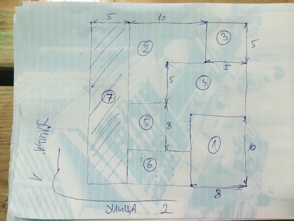

Pre oko mesec dana sam obavešten da će grad kupiti parcelu do moje, a zbog proširenja ulice (ne bih navodi još uvek lokaciju). Bio sam u Urbanizmu, gde sam obavešten da će se mojoj parceli pridodati (tj da je u njihovim planovima već pridodat) deo parcele koju grad planira da kupi, i to 5 metara širine, pa dužinom cele moje parcele. Ovo bi značilo da će moj plac biti na uglu dve ulice.
Predlažem vam da pogledate skicu koju ću dole staviti, kako biste lakše shvatili o čemu sve pričam. Dakle, broj 7 je deo koji se meni pripaja. Objekat pod brojem 5 je stara kuća koju svakako planiram da srušim u budućnosti. Objekat 2 je kuća u kojoj sad živim, dok je pod brojem 1 poslovni prostor koji izdajem.

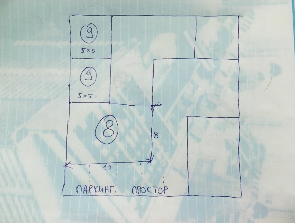

Moja ideja je spajanjem stare kuće (br 5) i dela nove parcele (br 7) napravim novi objekat koji sam obeležio pod brojem 8. Veličina tog objekta bi bila oko 8*10m spoljne dimenzije. Koliko sam obavešten, dozvoljena je izgradnja prizemlja, prvog sprata i potkrovlja, na teritoriji gde ja živim. Plan mi je da u prizemlju napravim poslovni prostor (iz razloga što će se on nalaziti na uglu dve ulice), dok bi na prvom spratu i potkrovlju napravio 4 ili 2 stana (mada bih ja više voleo 4, al otom potom).
Jedan od problema koje očekujem je taj da će na praceli biti previše objekata. Kao jedno od rešenja je da srušim šupu koja je pod brojem 3 na slici, koja mi nešto i ne treba posebno. Pod brojem 9 sam planirao da napravim dve garaže, koje bi više bile montažne, krov na jednu vodu i kapija, Pretpostavljam da ovo neću moći legalno da napravim, opet zbog problema preizgrađenosti na parceli.
Pod brojem 6 je trenutno parkign prostor u okviru moje parcele, Kada bi se sve proširilo, mislim da bi bilo dovoljno za normalno parkiranje 7 vozila + 2 u garažama (br 9).

LEGENDA:
1 - poslovni prostor veličine 8*10m
2 - kuća u kojoj sad živim veličine 75m2 u osnovi
3 - stara šupa
4 - dvorište
5 - stara kuća koja je za rušenje
6 - parking za tri vozila
7 - deo parcele koju bi trebao da otkupim od grada
8 - NOVI objekat koji planiram
9 - dve garaže koje bih izgradio naknadno

Nema predloga! Niko ama vala baš niko ne može da vam da mišljenje, predloge, sugestije ovde na forumu. Morate da uzmete i angažujete arhitektu da vam odradi idejno rešenje i da na osnovu njega podnesete zahtev za izdavanje lokacijskih uslova. Tamo će da vam definišu "šta može i šta sme da se radi" tj. da vam definišu regulacionu, građevinsku liniju, koeficijente zauzetosti i izgrađenosti, namenu objekata, pravila građenja, odnose prema susednim objektima i parceelama, uslove za priključenje na komunalnu infrastrukturu,... pa ćete sa arhitektom detaljno posle da razrađujete šta vama odgovara.
Još nešto jako bitno! Ne treba mešati slučaj kada "urbanizam" pridoda vašoj parceli neku površinu (to je pridodato samo u urbanističkim planovima) to ne znači da vi postajete vlasnik te površine. Drugi slučaje je kad se to katastarski vodi na vas, imate prava korišćenja gradskog građevinskog zemljišta ili ako uradite konverziju pa prebacite u pravo svoine.
Da biste gradili na nekoj parceli morate da budete njen vlasnik!
Znači za ova pitanja su adrese : arhitekte, advokati, notari, sekretarijat za urbanizam, katastar nepokretnosti,... Možda i sud ako trenutni vlasnici vama ne žele da prodaju to parče. Grad može da ih natera da otkupi plac jer treba da prođe ulica i to je za opšte dobro ali ako neće da prodaju vama šta onda. Dešavalo se da tako "okrnje" ljudima parcelu da sa njome ne mogu više ništa da urade u smislu gradnje jer je mala površina. Uzmu lepo i postave jedan ili dva bilborda i iznajmljuju reklami prostor...
