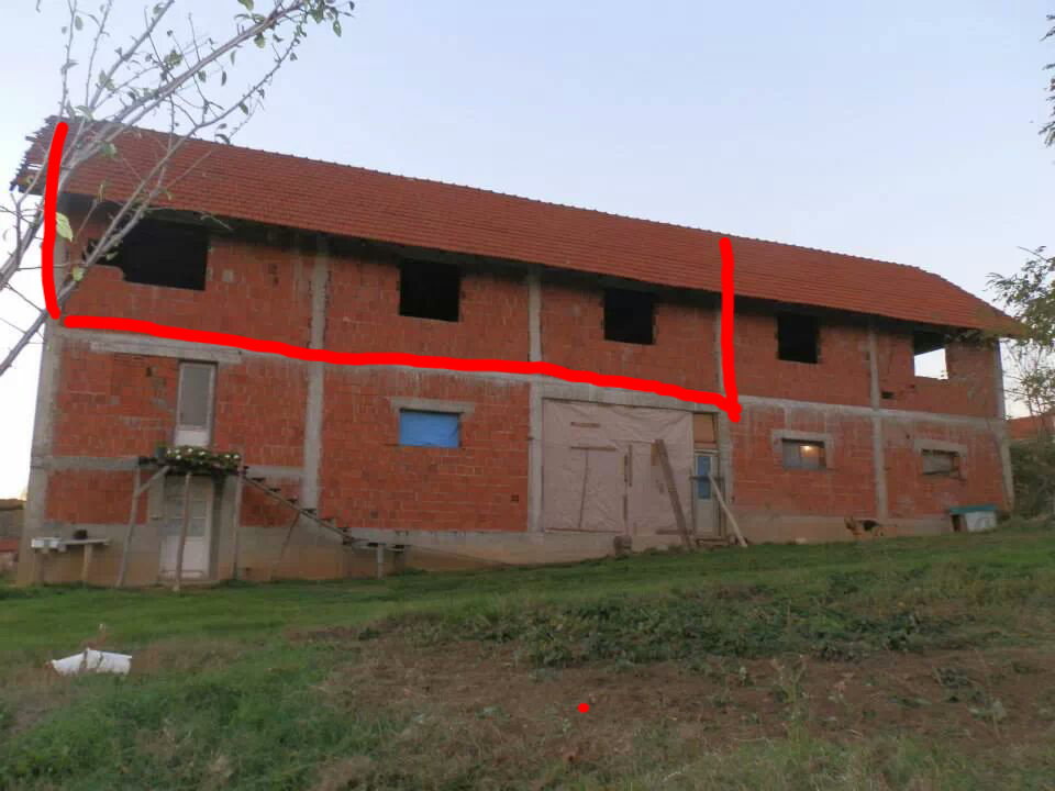

Dakle srdacan pozdrav svim vrednim forumasima majstorima i naravno pocetnicima u gradjevinskim radovima !!
Dugo sam listao po forumima i nekako mi je bas ovaj najvise zapao u oci vidim da ima dosta kvalitetnih radova predloga i majstora tako da se nadam da cu uspeti resiti uz pomoc vasu svaki problem koji budem imao u toku izgradnje stambenog objekta a nadam se da ce biti jako malo problema kako vas ne bi mnogo mucio i bacao u razmisljanje ... drago mi je da postojite i da ste tu Smile
da predjemo konkretno na posao Smile

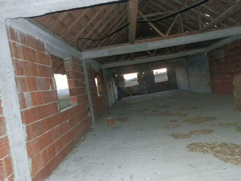

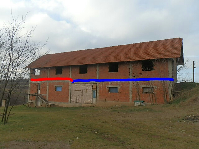

Rec je o dosta velikoj zgradi koja se nalazi na selu zivim u gradu i iskreno bas mi je pun dtep sve te guzve jurnjave i td resio sam da ako uspem predjem ziveti na periferiji mislim da je to pametan potez i da cu makar malo ziveti normalniji zivot baviti se poljoprivrednim radovima a i sto se dece tice imam ih cetvoro imace svoj mir dvoriste i slobodu necu morat da visim na prozor od zgrade i gledam dali ce ih auto udariti ili im se nesto lose desiti ... sa ja i zena smo dobili ogroman objekat duzine 25 sirine 6,50 metara koji je sa prizemljem prvim spratom i solidnim neki prostorom dakle objekat je u suvoj gradnji nazidan i pokriven vec par godina .Od svega toga mislili smo da iskoristimo gornji sprat i potkrovlje i napravimo solidan stan od 90 kvadrata gde bi zevela cela porodica . Presao sam na stvar uradio sam neki projekat sam od prilike kako bi to moglo izgledati gde bi sobe dnevna kuhinja kupatilo i td ali dalje bi volio da mi svi ljudi dobre volje pomognu objasne :
Struja ima ali mora da se razvede
prikljucak za vodu ima isto mora da se razvede
zidovi su od giter bloka na koje mislim kaciti rigips table
pod je betonska ploca takodjer mislim postavljati patos
dakle svaka vasa sugestija savet primer ce mi dobro doci i ja vam se unapred zahvaljujem na svoj dobroj volji i pomoci pa boze zdravlja ako uspemo sve kvalitetno odraditi bacicemo neko jagnje ili prase na razanj pa dobro dosli moji dragi majstorii forumasi Smile
Slike cu nakaciti koje imam pa mozemo poceti polako deo po deo da obradjujemo ....

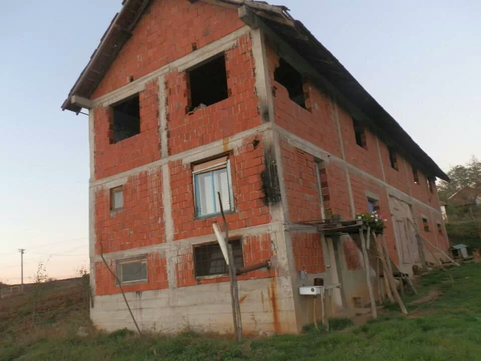

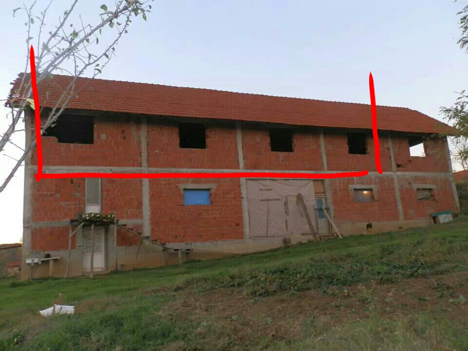

deo zgrade koji ce da se pretvori u stambeni prostor je obelezen crvenim markerom !!

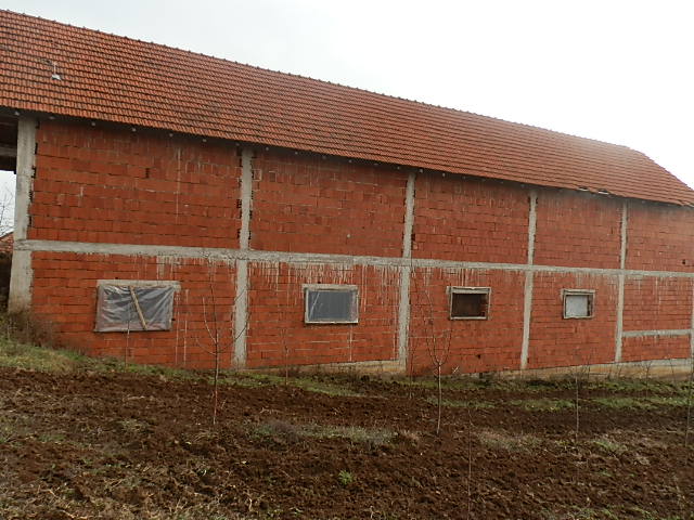

Debljina zidova
Astrea
Astrea's picture
Odakle ti ideja da je zidano giter blokom?
Spoljni zidovi, koji se vide na slici, su zidani obicnim supljim blokom i to na 19 cm debljine zida.
Za nosece zidove minimum je 25 cm i to blokom koji je predvidjen za to.

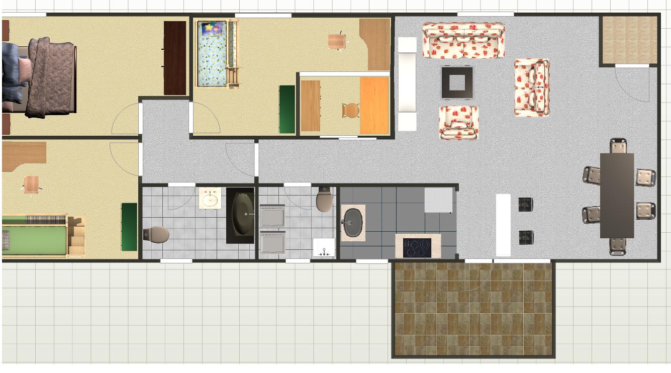

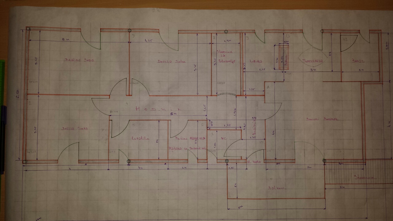

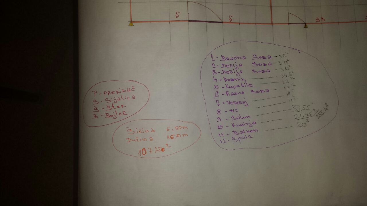

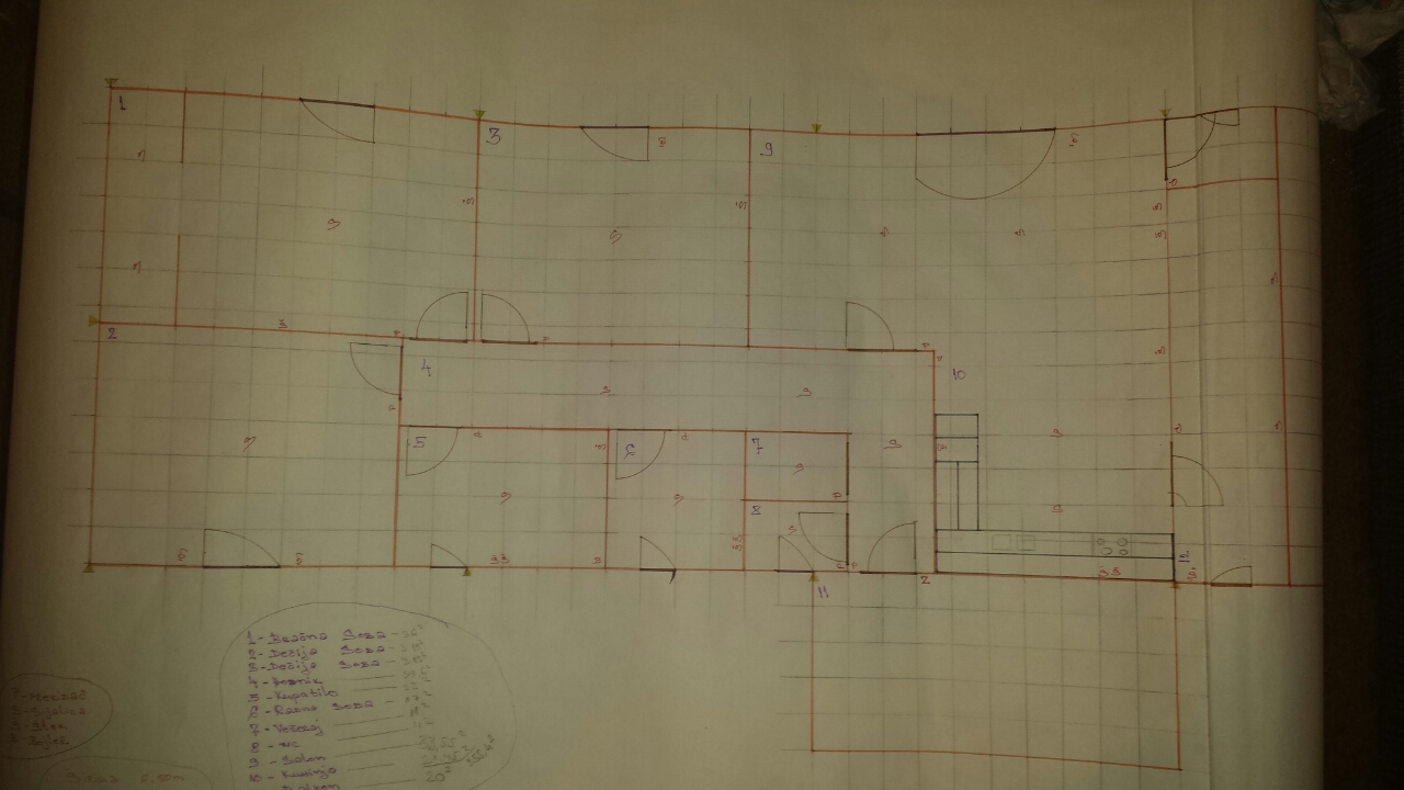

Evo projekta od prilike koji sam radio sam nadam se da ce to sve lepo izgledati Smile
Dole ispod ima i po brojevima sve sta je sta i koliko je kvadrata gde
Znaci kvadraturu sam racunao po sobama samo koliko ima na zidovima
1 brqcna soba 6x3,25
2 decija soba 4x3,25
3 decija soba 4x3,25
5 kupatilo 3x2
6 radna soba 2x2
7 ostava za cipelarnik i vesalica za jakne 1,50x 1
8 mali wc 1,50x1
9 dnevni boravak 6x3,25
10 kuhinja 3,25x3,25
11 balkon 5x2,50

U redu obicni suplji blokovi dali se na njih mogu montirati rigips table ?

Gledajući vašu skicu,
nextyamb
nextyamb's picture
Registrovan dana: 29/11/2010
Gledajući vašu skicu, priložene slike i predloženo rešenje imam nekoliko dilema:
1. Nigde nije data visina objekta, onako odoka sam izračunao da je visina do horizontalnih greda cca 250 cm(deset uspravljenih blokova), što prilično komplikuje situaciju. Koji je razmak između tih greda, tj. između strelica na vašoj skici, ako može precizno (pretpostavljam 5 metara zbog dimenzija ucrtane terase)? Koja je debljina vertikalnih betonskih greda?
2. Vaš predlog plana se ne slaže sa priloženim slikama, na skici su otvoreni veliki prozori levo od ulaza, a na slikama desno, mislim na treću vašu sliku, gde ste markirali koji deo objekta se renovira.Gde je ulaz? Da li ulaz može da bude pomeren tako da se u objekat ulazi u centralnom delu ili je stepenište već izliveno? Da li su na onoj strani objekta koji se ne vidi na slikama otvoreni prozori?
3. Da li su dimenzije prostorija date okvirno? Da li se objekat može produžiti za još jedno polje ili deo polja? Da li želite da imate jedan mokri čvor ili više njih? Da li planirana terasa mora biti baš na mestu gde ste je ucrtali?
4. Sa čime mislite da zidate pregradne zidove? Da li u rigipsu ili ytong-u naprimer?
Vaše rešenje ima glavnu zamerku (koja je očito uslovljena dimenzijama objekta i pozicijom ulaza) da se ulazi u direktno u dnevni boravak, što je vrlo nefunkcionalno i pitanje je da li je moguće to drugačije rešiti, bez veoma dugog hodnika. Pozicije radne sobe i garderobera su vrlo nesrećno odabrana (garderober bi mogao biti deo vaše ostave), a Vaša spavaća soba je, dozvolićete, prevelika. Nerešeno je i osvetljenje hodnika do koga ne dopire prirodna svetlost, koji je predugačak. Zašto ga ne skratiti, pa da se iz dnevnog boravka izlazi direktno na terasu?
Iskreno se nadam da primedbe nećete shvatiti pogrešno.
Srećno renoviranje !!!

Dakle postovani gosp hvala na javljanju kritikama koje su dobro dosle i vasem vremenu odvojenom za pomoc ...
S obzirom na same dimenzije zgrade plan koji sam ja pokusao napraviti novi naravno ( koji cu upravo prilozit ) mislim da ne moze bolje mozda bi i moglo ali ja nisam iskreno ni znao bolje Sad
mislio sam ja pocet sebi kucu iznova al mi se ne isplati bas tolko ulagati a ova zgrada mi se bas i dopala bas zbog ogromnog peostora za moj buduci rad na selu tako da mi je pogodno kako god
sama duzina zgrade je 25x6,50 i visina je kako ste i rekli 2,50 metara od cega ce biti iskorisceno po planu koji sam ja radio 18metqra po duzini i 6 metar po sirini a ostali deo koji ostane ne iskoriscen za sada u kasnijem nekom vremenu planiram otvorit prodavnicu ili stanicu za otkup voca jagoda i td .. uz plan koji sam naknadno radio prolozio sam dimenzije svih prostorija u malo preciznijem stanju kako bi mi bilo lakse da se sracunam i odaberem sta mi sve treba za kupiti , sto se tice hodnika znam da je malo lose zbog svetlosti ali sta cu zgrada je sama po sebi tako uska da se drugacije ne moze pomerati sa hodnikom tako je kako jest a mislim da je sada malo bolje plan razradjen. Sto se tice prozora i otvora neki od njih ce se zazidati a neki ce se smanjiti gde ce te i sami videti po planu koji cu stqviti sa druge strane nisu jos otvoreni prozori a ni stepenice nisu izlivene .. sto se tice tog balkona i ulaznih vrata mogu samo tu na tom mestu napraviti ulaz u samoj kuci zato i jeste tolika terasa a naravno da je u planu iz dnevnog boravka da se ugradi prozor i vrata koja ce izlaziti na terasu Smile
Sto se tice samih pregradnih zidova mislio sam raditi sa rigips tablama staklenom vunom izolaciju to mi je ja mislim nekako ok sa cenama gledao sam i Ytong blokove skroz su dobri i efikasni ali mislim ja makar dok platim zidara da to sazida i td da ce mi bolje izac da radim sa rigips tablama i sam cu raditi tako da nemam potrebu da placam majstora sto kazu valja se ustedeti koji dinar. Sto se tice bracne sobe tako je dugacka zato sto sam planirao da ubacim ugradne ormare sa klizecim vratima po sirini 3,25 a ormar ce biti dubok od 80 do 1m i kada to odradim ostaje mi sasvim pristoj a prostorija 4x3,25 mesto za bracni krevet neku komodu i td Smile da ne zaboravim i radnu sobu dane bi gurao ves za pranje susenje i ves masinu u kupatilo resio sam da umesto radne sobe ostavim tu prostoriju za ves masinu koja ce prati i susiti ves i naravno tu bi ubacio i dasku za peglanje kako se ne bi setala iz sobe u sobu ta bi prostorija bila uvek za ves pranje i td ... a prostor za garderobu sam uklonio i prosirio wc u slucaju da je kupatilo zauzeto uvek je wc slobodno i korisno a na tom zubu koji je 1,75x0,50 cu smestiti komodicu neku nisku za cipele i vesalice zq odlaganje jakni ... eto tolko za sada nadam se da je ovo makar malo bolne od predhodnog plana jos jednom hvala za kritike i dalje su dobro dosle Smile
puno pozdrava do sledeceg pisanja Wink

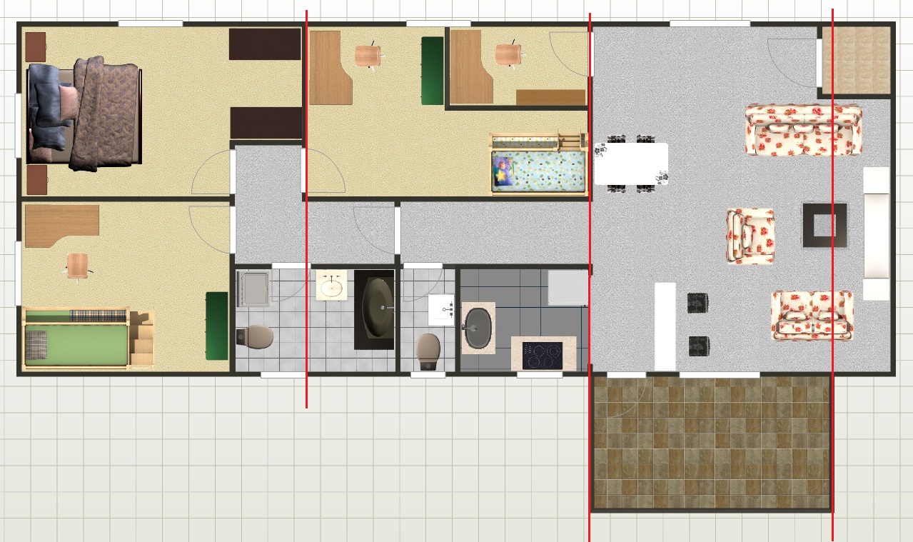

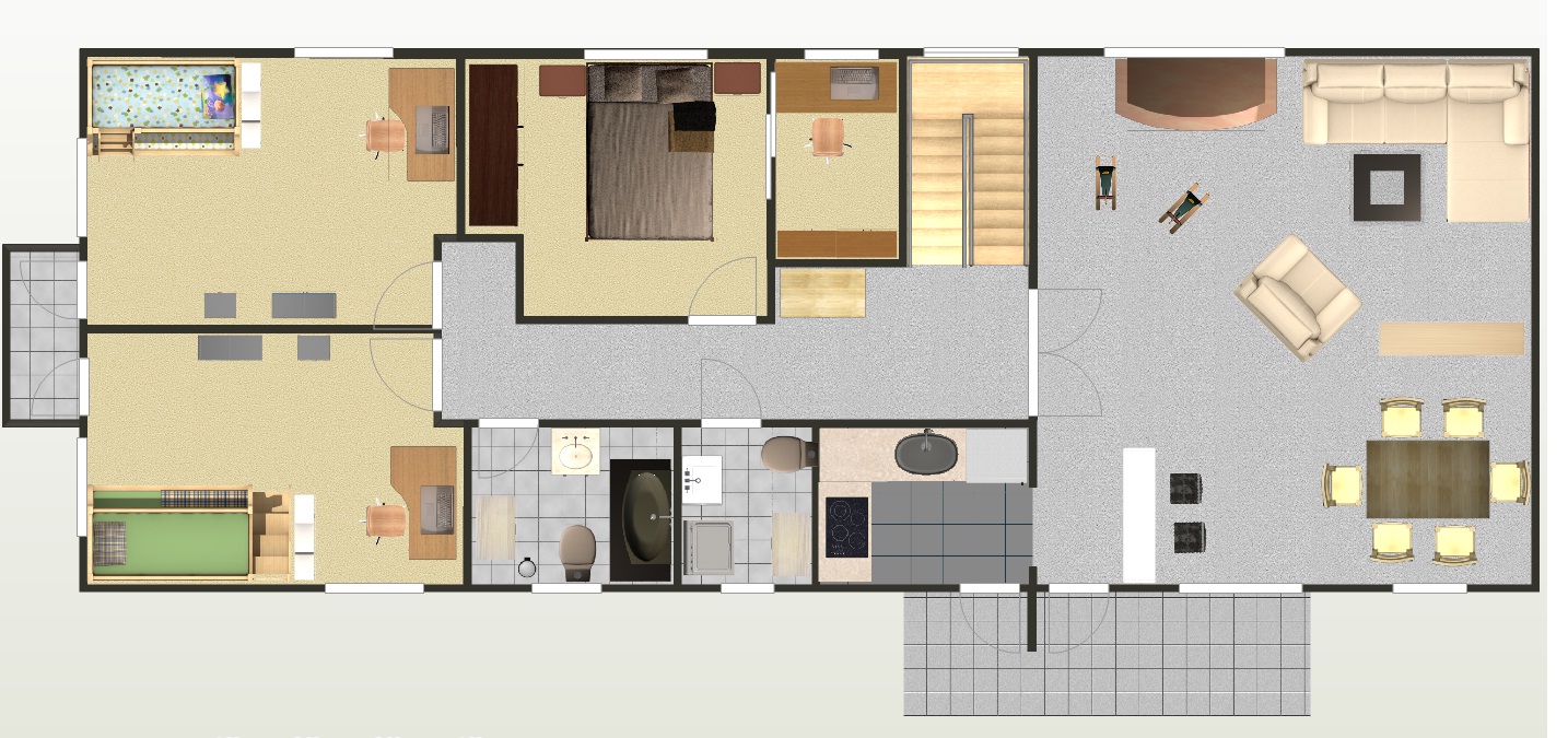

Poštovani Lauda,

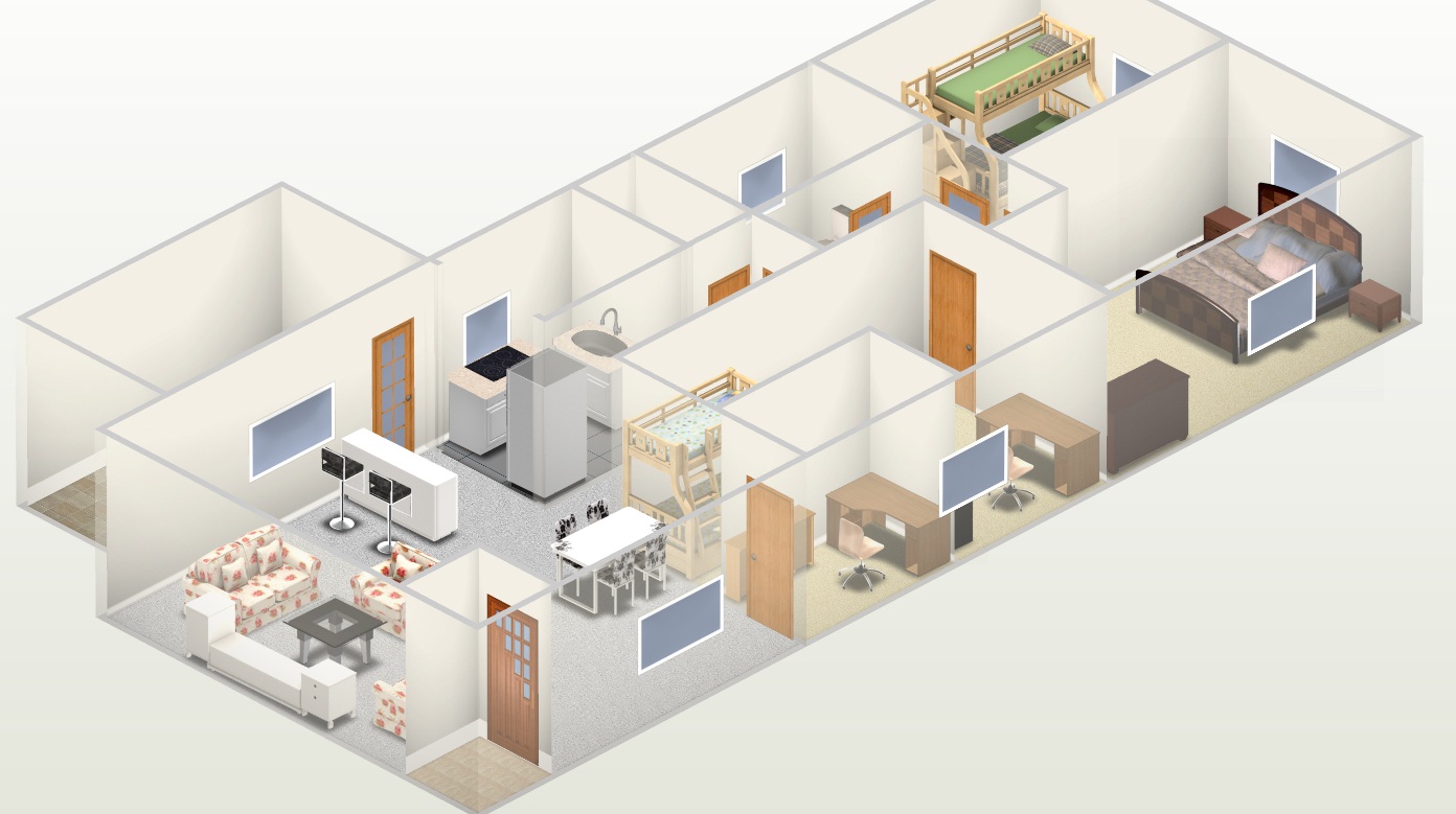

hvala vam na brzom odgovoru, jer sam se baš zainteresovao za ovaj projekat, pa sam i skicirao jednu ideju, doduše prema podacima iz ranijih vaših postova.
Sada ću da je obrazložim:
Vođeno je računa o položaju serklaža visine 250 sa pretpostavkom da je razmak između njih 5m. Radi smanjenja troškova otvori su ostali na svojim mestima, a planiran je i jedan mokri čvor, iz istog razloga. Bračna soba, na osnovu fotografija, ima dva otvora, a prostor za plakar bi bio na desnoj strani sobe, zahvaljujući manjem proširenju hodnika, nauštrb smanjenja njene kvadrature. Jedna dečija soba ima pravougaoni oblik i prozor na zabatnom zidu, koji preko prozirnih vrata i staklenog nadvratnika donekle rešava problem osvetljenja hodnika.
Isto važi i za kupatilo.
Druga dečija soba ima traženu kvadraturu, ali je neobičnog izgleda i deli postojeći otvor sa radnom sobom, koja se sada nalazi u dnevnom delu kuće. Dnevni i noćni deo kuće su podeljeni prozirnim vratima sa staklenim nadvratnikom, radi smanjenja buke u noćnom delu i preko potrebne svetlosti u hodniku. U dnevnom delu se nalazi WC koji je udaljen, ali pošto ima svoj otvor, ne bi trebalo da predstavlja problem. Moguće je pregradna vrata pomeriti tako da se i WC nalazi u noćnom delu. Kuhinja nastavlja niz prostorija mokrog čvora i pogled je usmeren ka dnevnom boravku. Pored kuhinje se nalazi prostor sa šankom za brzo ručavanje i nadoknađuje njen smanjeni prostor i vizuelno je odvaja od ostatka prostorije. Izlazak na terasu je pored kuhinje što povećava funkcionalnost rešenja. Dnevni boravak čine spojene trpezarija i dnevna soba i ovo je najlepši deo stana. Valjalo bi ga oplemeniti velikim izvorima svetla sa terase i naspramong zida i po mogućnosti iskoristiti tavanski deo ukrašen ugradnim sijalicama u ovom slučaju podignutog plafona. Vidne grede ukrasiti.
Ostaje problem vešeraja, no on se može rešiti proširivanjem WC-a u jednu zajedniču prostoriju i pomeranjem kuhinje.
Puno pozdrava

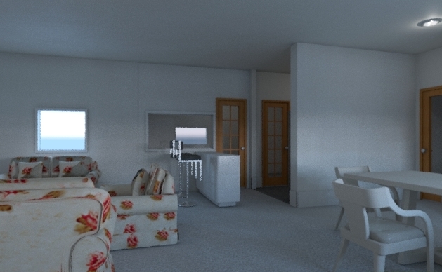

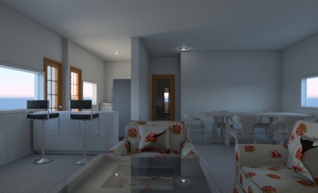

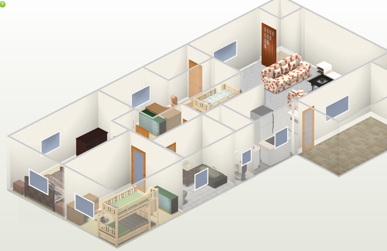

Još nekoliko sličica

Iskreno moram priznati da si me prijatno iznenadio s im ovim predstavama i dao mi jos vecu inspiraciju za rad svega ovoga hvala od srca druze Smile
E idemo sad ovako bracna soba i dve decije perfektno odradjene skidam kapu sto se tice kupatila i wc skroz ok samo sto bi ja malo raspored promenio al otom potom to se da srediti staklena vrata koja su postavljena u hodniku su perfektna i na svom mestu sto se mene tice odlicno odradjeno , sto se tice decije sobe kroz koju prolazi radna soba super je predlog samo sto ti je kod mene malo veca demokratija kod dece a naravno oce oni svoj prostor klinci su pa znas sam kako je tako da ja ne bi radnu sobu stavljao tu i ako je super plan meni se licno dopada ali neka im ipak malo vise prostora nek bude soba kao sto je i za curice Smile
Gore sam naveo druze da postoji potkrovlje u koje sam bukvalno zaljubljen i zaista mi je zelja da ga sredim onako meraklijski imace taman mesta za dve spavace sobe na pr kad dodju gosti neko od roditelja familine da se ne guramo dole gore ce uvek imat mesta a i lepo je biti u potkrovlju ja bi se odmah delio sa zenom nek ona spava u svoju sobu ja u moje podkrovlje Smile)))) malo sale i .... u potkrovlju ce biti dve sobe i jedna prostorija u kojoj cu moci da smestim svoju radnu sobu i lepo je pre uredim u svemu ovome je najveci problem ge postaviti stepenice za podkrovlje a ne kvariti ovaj plan koji si uradio Sad jer mi se bas dopada Smile a svakako cu pokusati u toku dana da uradim nesto po svom da nadovezem da vidimo dal ce to valjat i kako se slazes sa tim Smile
U svakom slucaju hvala od srca na iskrenoj pomoci i mnogo mi ovo znaci puno pozdrava do narednog plana Wink

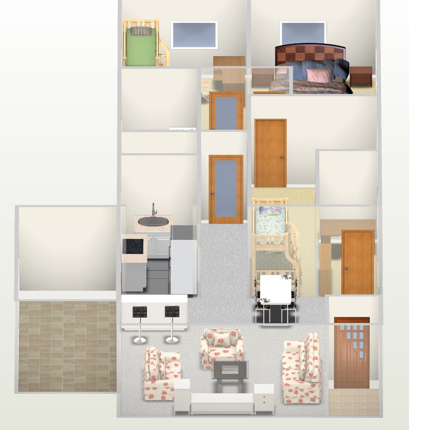

Hvala na pohvalama, baš me je
nextyamb
nextyamb's picture
Hvala na pohvalama, baš me je vaš problem inspirisao.
Došlo je do manjeg nesporazuma, radna soba nije prolazna, nego se u nju ulazi iz dnevnog boravka, a što se tiče oblika te dečije sobe, njen oblik je mnogo interesantniji i dopadljiviji nego one "kockaste", to vam garantujem, proverite sa dečicom. Zahtev da i druga dečija soba bude pravougaonog oblika je dosta ograničavajući, a u svakom slučaju, za koje god rešenje se odlučite, pravilo je: Što više "krivina" - to lepše. U svakom slučaju, razumem problem, kada su deca u pitanju.
Što se tiče higijenskog dela, pravila nameću da kupatilo bude bliže spavaćim sobama, a WC dnevnom boravku, tako da tu nema puno lufta, pod pretpostavkom da želite jedan mokri čvor, zbog uštede. Dalje, nikakav problem nije da WC i vešeraj bude u jednoj prostoriji (koliko vremena domaćica provede pored veš - mašine ili one za sušenje?). Mislim da treba izbegavati prostorije veličine 2x1 m vrlo su nefunkcionalne - vrata zauzmu pola mesta.
Što se tiče prostorije za peglanje, ona se može kombinovati sa radnom sobom kao na ovom prepravljenom planu, ali mora imati svetlarnik prema dečijoj sobi, ako to nije problem, zbog odsustva prirodnog svetla. Kada je špajz u pitanju, mislim da on nije neophodan, nij to grad, pored terase i na seoskom imanju, uvek će biti neke šupice za tegle, sem ako deca ne kradu pekmez Smile
Što se tiče vaše poslednje ideje,ulazne stepenice bi valjalo pomeriti sa stuba, zbog svetlarnika i estetike i proširiti ih, ipak je to ulaz. Mislim da je kuhinja tesna, treba misliti i na domaćicu.
Kada je potkrovlje u pitanju, imajte na umu da je ono jako nisko, jer krovna konstrukcija nije nadzidana, pa bi se malo prostora moglo iskoristiti, inače pre bilo kakvih radova morate njega rešiti, pošto se sa slika vidi da nije pošiven. Kako mislite da uradite tavanicu, a da se po njoj može gaziti. Liti ploču? Drvena tavanica?
Želim da znate da je zadovoljstvo obostrano, pa ako makar i jednu sugestiju uvažite, biće mi veoma drago.
Poštovanje

Izgleda smo se opasno bacili na realizaciju projekta i hvala vam sto ste uz mene uzivam podeliti sa vama svaki komentar savet ili kritiku Smile
Idemo redom .....
sto se tice balkona ili ulaznih vrata moj predlog bi bio da mi to malo pomerimo sa tog vec postojeceg mesta i ostqvima na tom mestu neki klasican balkon malo manji naravno za izlaz iz dnevne sobe na balkonu da on nema nikakve veze sa ulazom kuce niti da se kroz njega prolazi dakle prilozio sam vam fotografiju gde postoje crvena i plava linija dokle god ide plava linija ja mogu po erat i balkon za dnevnu sobu i ulazni balkon za kucu ne mogu jedino po crvenoj liniji zato sto bi to ipak bilo visoko a takodjer bi i zatvorio ulaz u dojnjem objektu koji je namenjen za rad i ne smem ga nikako zatvarati tako da mislim da je bolje da mi fino na mesto ovog ulaznog balkona postavimo obican balkon koji ce izlazit iz dnevne sobe sa staklenim vratima eventualno bi i neki prozor stavili pored vrata upravo zbog svetlosti i takodjer ne bi bilo nikakve smetnje pored sanka i kuhunje da se ulazi Smile a sto se tice naseg glavnog ulaza i tog nekog malog hodnika ja licno bi to postavio taman tamo izmedju trpezarijskog stola i spajza sta je vec ta mala prostorija u cosku mislim da bi tom bilo mnogo efikasnije sa moje tacke gledista .
moram priznati da ste u pravu sto se tice decije i radne sobe to je sad za sada super ideja kako ste iscrtali a i ves masine ja sam planirao kad kupujem ves masinu da uzmem dva u jedan odnosno masina koja ce isto vremeno da pere i susi ves tako da je ona dobro dosla u prostoriji wc-a i nece mnogo mesta uzeti . Prozori kao sto sam naveo vec gore ovi otvori koji vec postoje neki ce biti ztvoreni neki smanjeni tako da prozore mozemo precizirati na osnovu prethodnog plana koji sam poslao ali to vazi samo za decije sobe bracnu sobu i kupatila ....

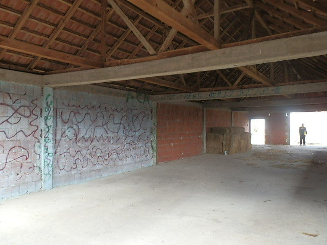

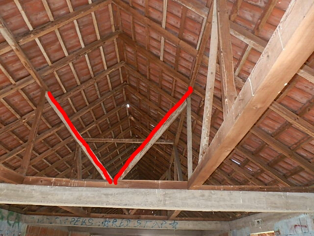

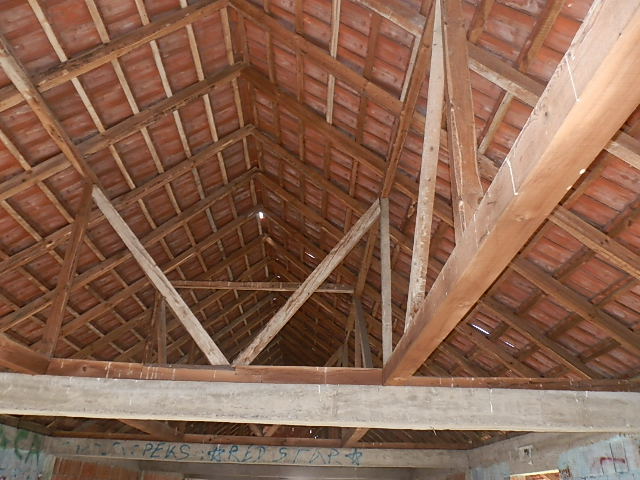

problem sa podkrovljem je bas malo iskomplikovan prilozicu slike pa se mozete uveriti a moze neko od nasih forumasa dati predlog sta bi bilo najefikasnije da to resimo jer sam prosto ludak za potkrovljem i taj kutak mi se najvise dopada a moze se srediti kao bajka Smile
Par video klipova sam odgledao gde koriste usb ploce kao patosnice sad ne znam koliko je to dobro da postavim i kolko su te ploce jake da se montiraju na potkrovlju takodjer imam problem sa izolacijom kao sto se i moze videti u prilogu postoji crep i letva ti se naravno mora uraditi izolavija folija da nebi bilo neke vlage propustanja kise snega zatom staklena vuna i rigips tabla kao zavrsnica dimenzije potkrovlja su
5 metara je siroka jedna kosina krova 5 druga kosina
visina krova u samom centru je 2,95
I da u malo da zaboravim u potkrovlju imaju odcrtane dve grede dali neko ima kakav pametan predlog dali se te grede mogu okrenuti u kontra smeru ili kako vec da se premeste kako bi se mogla vrata planirati kao ulaz na mestu tih greda ..
srdacan pozdrav za gospodina sa pametnim predlozima i hvala mnogooo Smile

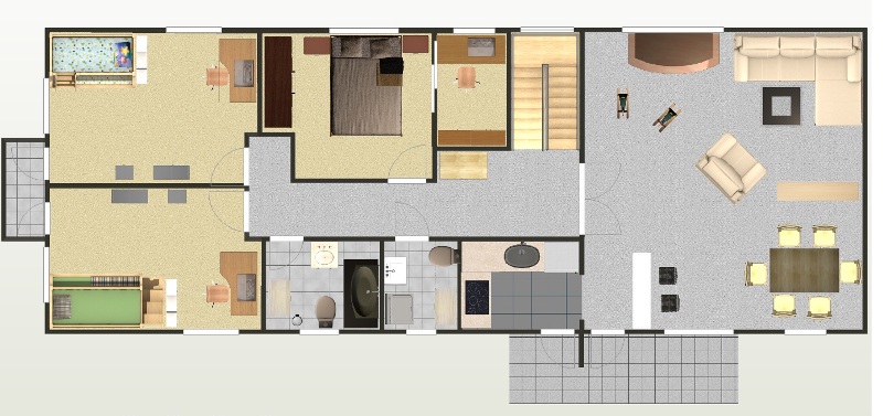

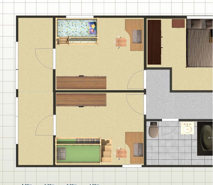

Novi predlog: 1. Dečije sobe
nextyamb
nextyamb's picture

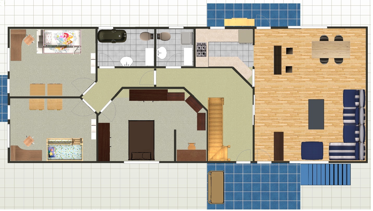

Novi predlog (detaljnija slika veće rezolucije data je u prilogu):
1. Dečije sobe su sada istog oblika i tražene veličine i udaljene su od bračne sobe.
- Predlog je da se one prošire pomeranjem zajedničkog poprečnog zida za oko 30 cm,čime bi se njihova kvadratura povećala za po 1 kvm, zbog veće komocije mališana. Ostaviti obavezno otvore na zabatnom zidu i, u zavisnosti od finansija, dodati zajedničku terasu koja ne mora biti velike širine (do 1m).
2. Mokri čvor je ostao na istom mestu, s tim što je WC + vešeraj korigovane veličine u skladu sa činjenicom da je jedna mašina dovoljna.
- Predlog je da dimenzije WC vešeraja ne budu manje od 3 kvm i da se vrata od te prostorije otvaraju ka hodniku, što je protiv osnovnih pravila, ali će jedino tako ova prostorija dobiti dovoljno prostora za svoju dvojaku namenu.
3. Kako se u bračnoj sobi provodi ubedljivo najmanje vremena (samo za spavanje), iskoristio sam njen prostor za posebni odeljak koji može, a ne mora, biti zatvoren kliznim vratima ili na neki drugi način (zavesa, "harmonika" vrata...) i koji bi mogao da posluži kao radna soba ili prostorija za peglanje ili za oboje. Ulazna vrata bračne sobe se sada nalaze naspram WC vešeraja, što doprinosi funkcionalnosti, a i pretpostavka je da će njeni "stanovnici" najviše koristiti WC, koji je u neposrednoj blizini, mada ni kupatilo nije puno odaljeno. Nije zanemarljiva ni činjenica da je ulaz bračne sobe udaljen od dečijih soba, što daje dodatnu intimu (hoćemo peto !!!).
4. Kada je ulaz u pitanju, predlažem unutrašnje stepenice koje bi ujedno vodile do potkrovlja. Njihova mala potrebna kvadratura (3,5x2 m za stepenište sa odmorištem) neće zauzeti puno prostora u donjem, radnom delu kuće, a spoljašnje stepenice bi zaobišao iz više razloga (treba ograda, padavine, vetar...).
Ako je moguće ( a ne verujem zbog dimenzija stepeništa), proširiti početak hodnika i tu postaviti garderober. Druga pozicija za garderober je naspram stepeništa, na zidu od kuhinje.
5. Kuhinja ima dovoljno komocije za svoje potrebe, a zbog blizine terase i novoformiranog ulaza idealno je postavljena za svakakve namene (džak kupusa na terasu, pa kiseli, džak paprike i rešo na terasu, pa eto ajvara !!!).
6. Dnevni boravak sad nije više prolazan i valjalo bi ga okupati svetlom i podići plafon. Njegova kvadratura se može po potrebi korigovati, pošto je njegov jedan zid slobodan. Predlažem velika dvokrilna ulazna vrata u dnevni boravak, a kako je hodnik sada odvojen tim vratima od dnevnog boravka, nema potrebe za još jednim.
7. Blizina terase pomaže komunikaciji sa prizemljem i stvara dodatni ugođaj. Ako iz thničkih razloga njena širina ne može ostati 2,5m ne bi je se trebalo olako odreći, jer je ona dragulj čitave kuće, kako iz funkcionalnih, tako i iz estetskih razloga. Spoljašnje stepenište do terase, po mom mišljenju, nije najbolje rešenje.

E pa postovani moj druze moram priznati ali zaista da je ovo zaista perfektno pronasao bi jos jednu malo lepsu rec tj " ocaravajuce " kao iz bajke zaista predivno i pravo planski odradjeno za sta ti skidam kapu sve ti je na svom mestu Smile
Sto se tice velicine soba dimenzija i svega ostalog pametno iskoriscen svaki prostor ja licno ne bi dodavao ovde ama bas nista jer je pod konac sve ... postoji jedna mala molba , s obzirom da si odradio ulaz i balkone tako kako jesi i dao mi super ideje a pogotovo me ocarao balkon na decijim sobama koji je na svom mestu i predivan i naravno da ce biti odradjen Smile e idemo sad ovako steoeniste koje je odradjeno pored radne sobe kako sam ukapirao predvidjeno je za glavna ulazna vrata jedna staza a druga stepeniste za potkrovlje ( ako gresim ispravi me ) ta strana koju si predvideo za takav ulaz je ne podobna jer sa te strane placa imam lufta 2-3 metra sto je pogodno samo za balkon e sad moj bi predlog bio da pokusamo ovako bracna soba radna soba i stepeniste da se okrenu na kontra stranu a sa kontra strane na mesto bracne radne i stepenista postavis kupatilo ves masinu i kuhinju da probamo kako ce to izgledati nadam se da ce lepo ispasti jer je meni kako god pogodnije bas na tu stra u gde je trenutno balkon da bude glavni ulaz u kucu jedno zbog dvorista sunca i td Smile i da ovo da ne zaboravim vrata od decijih soba i bracne sobe bilo pogodno da postavis kako su ranije bila i naravno mislim da bi lepo bilo u tom hodniku da se postave jedna staklena rata koja bi odvajala bas u hodniku kupatilo i wc bas izmedju ta dva zida bi dobro dosla vrata ostakljena mislim da ni to nije lose ni malo jer nekako bi volio da taj deo koji je namenjen za privatnost ili nocni deo za spavanje bude odvoje staklenim vratima gde nece moci da se zaviruje kako ko naleti ( nadam se da me razumes )
Dnevna soba perfektna prostrana i savrseno odradjena kuhinja trpezarija dnevni boravak extra extra extra ukraseno i skockano da nema kud lepse zna i sve je takl divno sredjeno da sam odusevljen molim te samo jos okreni taj raspored kako sam gore naveo da pokusamo tu varijantu kad sve to budemo utvrdili da je OK mozemo da predjemo da izmerimo sve prostorije i da konacno podvucem kvadraturu kako bi presao na kalkulacije da hnam sta me ceka Shock
Srdacan pozdrav i zahvaljujem na divnim idejama i lepom druzenju postovani druze Smile))

Тај кров са слика је у врло
Тај кров са слика је у врло лошем стању , а што се тиче калкулације по мом скромном искуству требаће више од 25 000 евра да то доведете до фазе опремање намештајем и то да све радите на граници квалитета материјала и потрбних радова ...

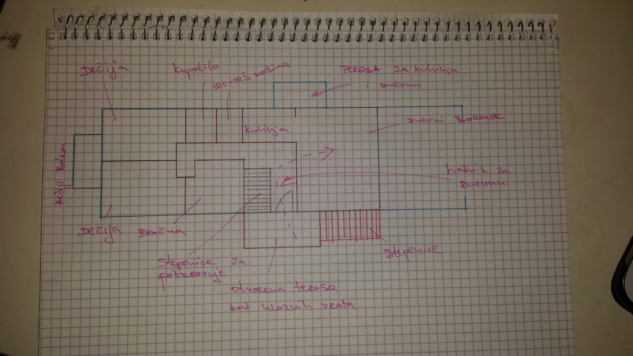

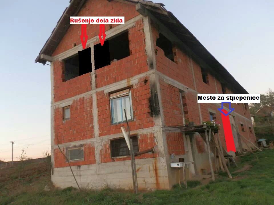

Dajte da razjasnimo bitnu stvar, da li radite unutrašnje stepenište sa izbijanjem ploče (moja sugestija, svaki dan ćete ih koristiti, očigledno obilato...) ili ne? Može li ono biti u pravcu onog velikog otvora što je zatvoren ceradom, sa leve strane ili planirate spoljašnje? Precizirajte to!
Što se tiče dečije terase, možete uštedeti malo novca Smile tako što ćete pomeriti ceo plan za jedan metar i spojiti dva otvora na zabatnom zidu, možda dozidati još jedan red blokova ili eventualno zatvoriti svetalrnikom. Eto terase zabadava! Slika je u prilogu. U tom slučaju dečije sobe mogu ostati dužine cca 4m, pošto ćete dobiti zajednički prostor za igru cca 6,5 kvm. Ali to sve zavisi od pozicija stepeništa, jer utiče na ostale prostorije.
Kad je u pitanju terasa za dnevni boravak, može se rešiti i ona na sličan način ili naknadnim izlivanjem ploče.
Ako biste hteli spoljašnju terasu konsultujte nekog stručnjaka u vezi sa eventualnim dimenzijama i izvođenjem, da ne bi bilo nedajbože!!!

E pazi ovako druze imao sam priliku da boravim u svedskoj neko vreme gledajuci njihove zgrade kuce i stanove fakticki sve je skoro 80% uradjeno rigipsom na primer stan neki trosoban gde sam ja boravio a to jest elitno neko naselje svi zidovi unutar stana su od rigipsa osim glavni zidovi koji ogranicavaju stan boravio sam na temperaturi do -÷5 znaci strasno ledeno a stanovi su im efixasni i veoma topli gde je uvek neka realna sobna temperatura +23step kad pogledas sve je to efikasno jer imaju dobru izola iju bas u tim zidovima a vanjski zidovi su oblozeni drveto, za ne verovati ali sjajno je nakacicu i te slike da pogledas cisto kolko je to prosto a efikasno kad zavladaju oni njihovi teski minusi -30 -35 s vana tavno na zidovima se stvori tanki sloj kao leda i ako bilo gdr propusta izolavija to se da videti ...hteo sam se sa ovim povezati na balkone nisam primetio da su ljudi u tom naselju u tim zgradama sa prizemljem i spratom izlivali betonom ne ne ne naprotiv naprave konstrukciju celog balkona sa krovom sa podom od metalnih malo debljih kockastih cevi ili gradja grede debele to je tako efikasno odradjeno da se ne moze cak ni primetiti ta je konstrukcija tako odradjena bas cu naci slike pa nakaciti e upravo taj sistem mi se dopao i tako sam mislio i kod mene da odradim sva ta 3 predlozena balkona decije dnevne i i ove trece tease samo sto bi ja kako sam razmisljao metalne profile vezao tiplom i digim srafom u betonske grede dok bi ovaj glavni ulazni balkon spojio metalnim profilima u zemlju gde bi ih izlio betonom a gore bi se varili i nadovezivali ( mislim da imas predstavi )
Na tom objektu ulazkoji je pokriven ceradom ne moze biti nikako sa te strane koju si predlozio da stavim stepenice a ne mogu ni unutrasnje jer je taj dole prostor izadat nekom coveku jos 2 god radi dole i zato i ne bi da smetam njemu sa tim ulazom a i vise mi se dopada taj predlog sa stepenicama kako sam ja predlozio na samom pocetku ..
da vidimo jednom ako ugrabis vremena da okrenes kupatila i kuhinju na kontra stranu kako ce to ispasti a sigurno oce dobro jer je smekerski odradjeno sve moguce trebali bi polako nodraditi i razmeravanje da znamo od prilike koliko i sta treba ali otom potom kako ugrabis vremena javi se nije zurno bas toliko Smile
ovaj deciji balkon koji si povecao i dodao super je ideja ali poslednja kocka ipo skroz na pocetku zgrade mora ostati za prodavnicu eventualno neki magacin tako da sto vise produzim sam prostor za stanovanje dobicu manji radni prostor uz sami put:-(

Ako sam vas razumeo, bile bi spoljašnje stepenice i ulazilo bi se na terasu pa u kuću kao na crtežu. Molim vas skicirajte na slici objekta odakle dokle može da bude ulaz u stan i balkon ka dvorištu, jer bez tog podatka ne možemo dalje.Dobro bi došao i neki situacioni plan.
A da li ste razmišljali o ulazu kroz hodnik koji bi išao od ulice kroz lokal ka dvorištu, širine 1m, koji ga ne bi mnogo smanjio, a mogli biste mu otvoriti prozor? Nešto bih na vašem mestu izbegao spoljašnje stepenice po svaku cenu.

Bas kako ste sada iscrtali a slici crnim markerom stepenice terasu i ulazna vrata i ja sam zamislio mislim ako bi se premestili kupatila wc i kuhinja na kontra stranu gde je spavaca bracna soba taman bi se super slozilo sa terasom i ulazom terasa koju bi pravio bila bi svakako nadkrivena ne bih menjao glavni ulaz nikako na neku drugu stranu jer bas se sad lepo uklopilo sa unutrasnjim stepenicama pogodio si bas kako treba Smile

Код вас кров има много већих
Код вас кров има много већих проблема од те изолације која вас мучи . Објекат је релативно нов , а кров је већ сав таласаст тако да ни цреп не лежи како треба , слепи рогови су већ отрулили а ивице крова већ висе . Колико могу да проценим са слика вас чека скидање комплетно црепа доле и озбиљан ремонт тог истог крова , тако ћете решити све проблеме . Хидроизолаицја кровишта изнутра спада у залудне послове ...
И још нешто идеја о парцијалној термоизолацији зидова је нешто што си накада нити препоручују а још мање ради . То би вам било као да на - 20 обучете капу шал , дебелу , јакну а доле шортц и папуче . Добро се прерачунајте пре него што кренете у било какав посао и додајте бар 25 посто на добијену цифру .

Zgrada je radjena od prilike 98-99 te god moguce da ima problema sa krovom jer je sve bilo otvoreno vetrovi kise i sneg rade svoje ubacicu par slika od potkrovlja kako bi pogledali malo detaljnije situaciju , stoji da mora da se promene crepovi i to bas dosta crepova jer ima jedan deo koji je polomljen propao i td tako da se to podrazumeva oko remonta e sad evo vam ove slike pa malo zagledajte i procenite Smile kazem ovo zato sto vas smatram vrsnim majstorom citajuci vase posto e na forumu Wink e sto se tice vanjske izolacije fasade uradio bi ja po duzini i sirini ceo taj sprat koliko bi bio u mogucnosti ljudi kazu opruzi se koliko ti je jorgan dugacak za malo kasnije pokrio bi fasadom i izolacijom dojnji deo zgrade

Ма нисам ја мајстор само се
Ма нисам ја мајстор само се чешљам тако Smile
На четвртој слици по реду се види како је кров има лепе грбе . Делује ми чак и да је летва и грађа прозукла на пар места . Као што сам већ написао моја препорука је ремонт крова пошто желите поктровље . Подразумева се да урадите и све лимаркске радове . И да не заборавим ако немате димњак и њега би требало саградити .

krov
Lauda
Lauda's picture
Registrovan dana: 13/01/2014
E pa super ti friz Smile
Kazu sto se mora nije tesko kad se vec radi sve nek bude kako treba svakako bi onda gore najverovatnije dobio malo vise prostora za sobe i bilo bi mnogo lepse odradjeno a izola ija bi bila sigirnija mnogo ... vas predlog je remont dali moze savet kako bi to islo
skidanje crepa sta dalje ?? Napisite mi od prilike vase misljenje kako bi to sve teklo ??
unapred hvala na savetima Smile
Wed, 22/01/2014 - 16:34
Прво на реду је визулени
Прво на реду је визулени преглед крова и грађе , утврђивање постојећег стања и оштећења и мана . Од пресека грађе , црвоточине , геометрије крова ... Онда треба премерити пресеке грађе па видети да ли ту има пропуста . Такође треба добро прегледати цреп и проценити у каквом је стању ... . Тек се онда приступа санацији крова . Скидање црепа и летве , постављање кровне фолије , постављање контра летве , затим летве и враћање црепа . Успут одрадити и све потребне лимарске радове .
Wed, 22/01/2014 - 16:38
krov
Lauda
Lauda's picture
Kad smo sve to odradili samo vas molim jos ovo da mi odg u slucaju da ne bude nekih velikih ostecenja po glavnim gredama rogovima objasnite mi kako bi uz put mogao da se resi i taj prpblem V Kod rogova koji sam na slikama oznacio crvenom bojom jer mi bas on pravi takodjer vwliki problem dali mogu te dve V greda da se razdvoje na neki drugaciji nacin ??
Wed, 22/01/2014 - 17:12
То би могло тотално да се
То би могло тотално да се уклони уз малу прераду вешања кровишта .

plan
Lauda
Lauda's picture
Eto samo uradi preko tog programa ovako kako je iscrtano i sve ce biti jasno Smile
  • image-eed2f47162095adc701f6856375540f54d92c4595aa659d714d7343131648451-v.jpg
Thu, 23/01/2014 - 08:10
Evo plana
#29
nextyamb
nextyamb's picture
Evo plana
Thu, 23/01/2014 - 08:08
plan
#30
Lauda
Lauda's picture
Al si ga odradio alal ti vera sve kako koji plan izlazi sve lepse i lepse primetio sam hodnik da ima vise krivina kosina a i kuhinju si ulepsao jos vise Smile SVAKA CAST PERFEKTNO !!!
Thu, 23/01/2014 - 08:15
Колико се nextyamb трудио да
#31
Колико се nextyamb трудио да да идејно решење ја бих га упитао колико сам дужан за толико залагање. Ово већ спада у домен интелектуалне својине и није на нивоу другарског савета.
