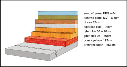

Da li neko ima iskustva sa ovim prozvodima? Da li je neko ovo koristio za stambeni objekat? Deluje mi dobro, jedan moj prijatelj je lokal pokrio ovim. Radi se o lokalu sa potkrovljem i izuzetno je zadovoljan termoizolacionim karakteristikama. Ja planiram zamenu krova i izgradnju potkrovlja pa se dvoumim oko izbora krovnog pokrivaca.

SENDVIČ PANEL DEX2 SA JEZGROM OD MINERALNE VUNE I EPS-A
Odlikuju ih vrhunske tehničke karakteristike i jednostavnost postavljanja. DEX2 sendvič paneli se proizvode sa dve vrste ispuna: sa jezgrom od mineralne vune i jezgrom od EPS-a (ekspandirani samogasivi polistiren). Zahvaljujući dobrim termoizolacionim karakteristikama, ispunjavaju sve savremene zahteve u izgradnji objekata. DEX2 sendvič paneli proizvode se od visokokvalitetnih materijala, primenom savremene tehnologije na kontinuiranoj proizvodnoj
liniji. Za lepljenje limenih obloga i jezgra primenjuje se lepak na bazi poliuretana koji osigurava trajan i izdržljiv spoj.
DEX2
koristi se kao krovni i zidni građevinski materijal, u raznim debljinama
termička provodljivost λ=0,035W/mK
gustina Mineralne vune 90-120 kg/m³
dužina sendvič panela do 15.000mm,efektivna širina 1000mm
PREDNOSTI SENDVIČ PANELA DEX2
jednostavna i brza ugradnja
velika ušteda energije prilikom grejanja zimi i hlađenja objekta leti
visoka otpornost na spoljašnje mehaničke i hemijske uticaje
kvalitetan spoj i termoizolacija omogućavaju odličnu zaštitu od kondenzacije
horizontalna i vertikalna ugradnja
boja i dimenzije po želji kupca
širok izbor atraktivnih profi la za fasade
