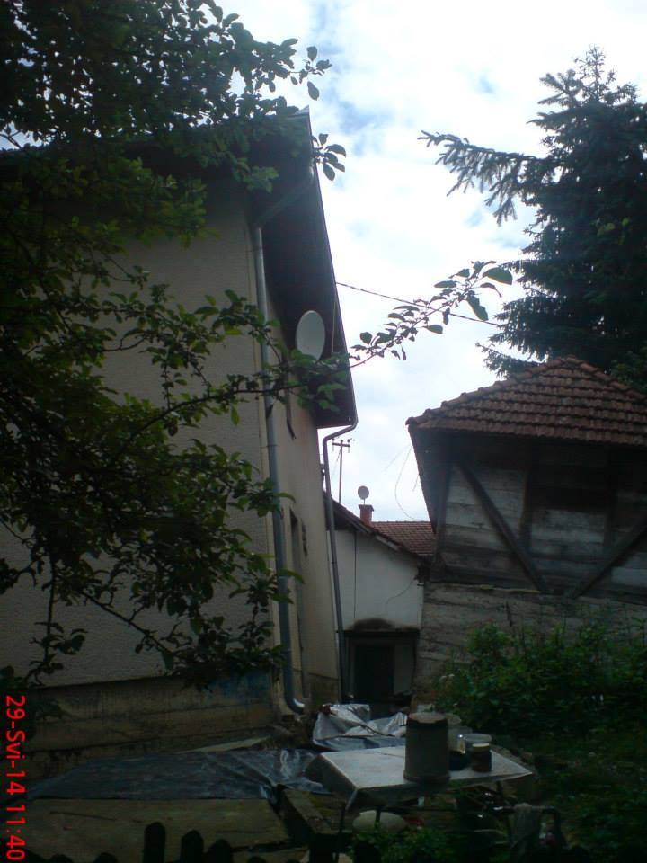

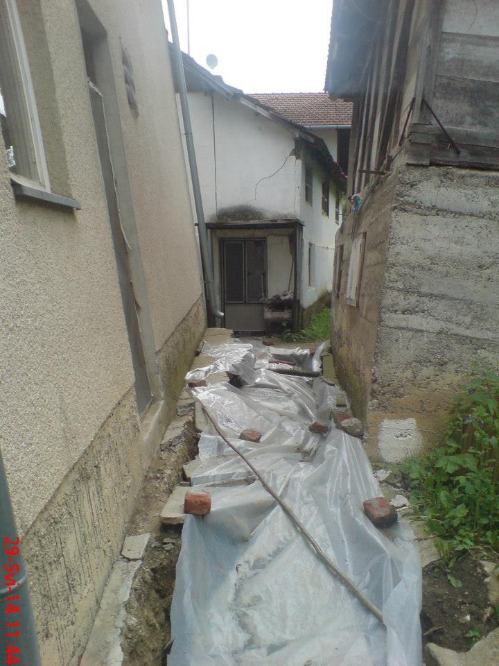

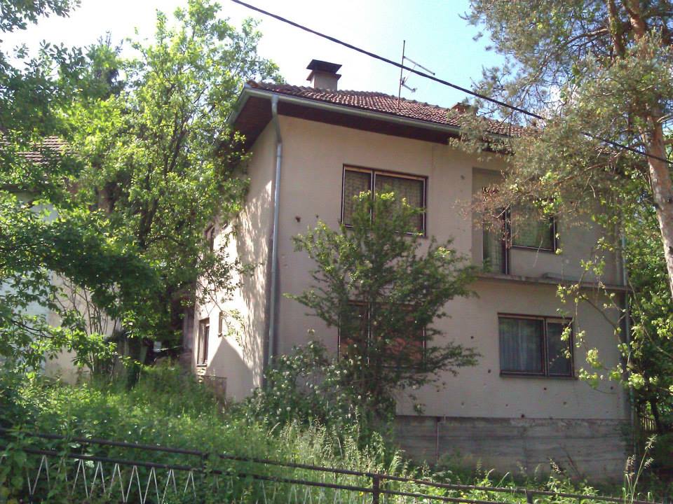

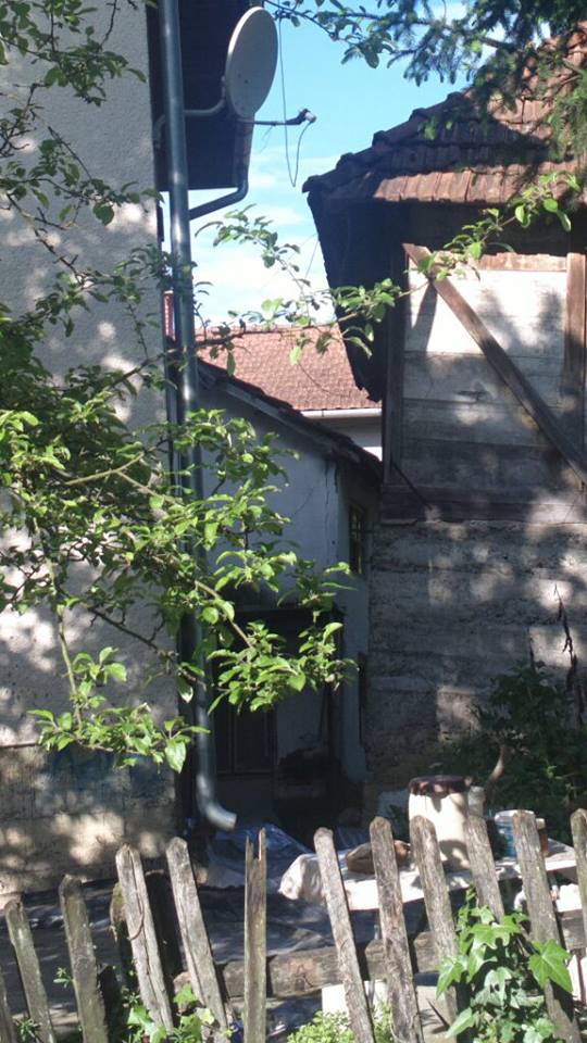

Prvi put sam na forumu i imam molbu za informaciju.
Radi se o sljedecem. Moja kuca u Bosni, dimenzija 9 m x 10 m. bez podruma, sa prizemljem i prvim spratom, koja je 1980 godine napravljena, usljed klizista u maju 2014 se pomjerila kompletno za oko 0,5 metara i nakrivila se. U ovom stanju stoji vec dvije godine, bez daljnih pomjeranja. Od temelja do krova nema ni jedene jedine pukotine. Kuca je inace gradjena strogo po uputama angazovanog arihtekte. Na zeljezu i cementu se nije stedilo. Bio bi svakom zahvalan, ko bi mi dao neku inforamciju oko eventalno mogucnosti, da se kuca ispravi, kao i firme koja ima takve reference. Za pocetak bi bilo vazno, kada bi neko na licu mjesta izvrsio analizu i procijeno mogucnosti. Za sve prijedloge i ideje sam unaprijed zahvalan.
Ako se ovaj objekat odredi za rušenje (sudeći po slikama 99% je izgledno da hoće), treba prvo uraditi elaborat o rušenju objekta.
Dalje, treba angažovati nekoga da poruši objekat a pritom voditi računa da se zaštite susjedni objekti, da se višak materijala propisno deponuje. Eventualno, određena oprema / instalacije / materijali mogu se sačuvati prilikom rušenja ali i njih treba nakon toga lagerovati / zaštitii.
Sledeće, treba uraditi nivelaciju terena i to je dodatni trošak.
Pretpostavljam da neka buduća gradnja ne dolazi u obzir iz razloga što je navedena lokacija aktivno klizište. U svakom slučaju vjerovatno će biti neophodno uraditi geotehnicki elaborat za datu lokaciju.
Šta je u nalazu lokalne gradjevinske inspekcije u vezi te kuće ?
