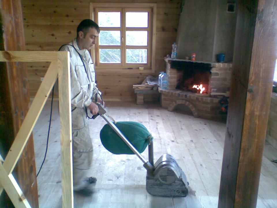

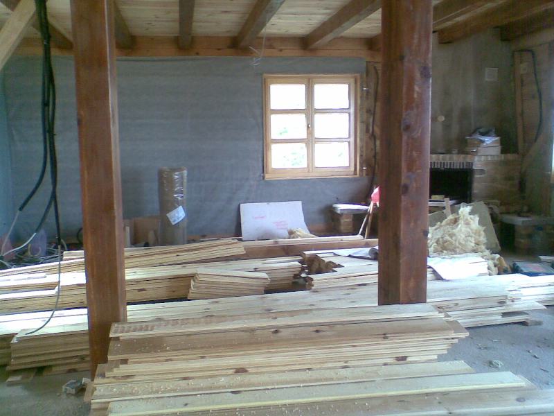

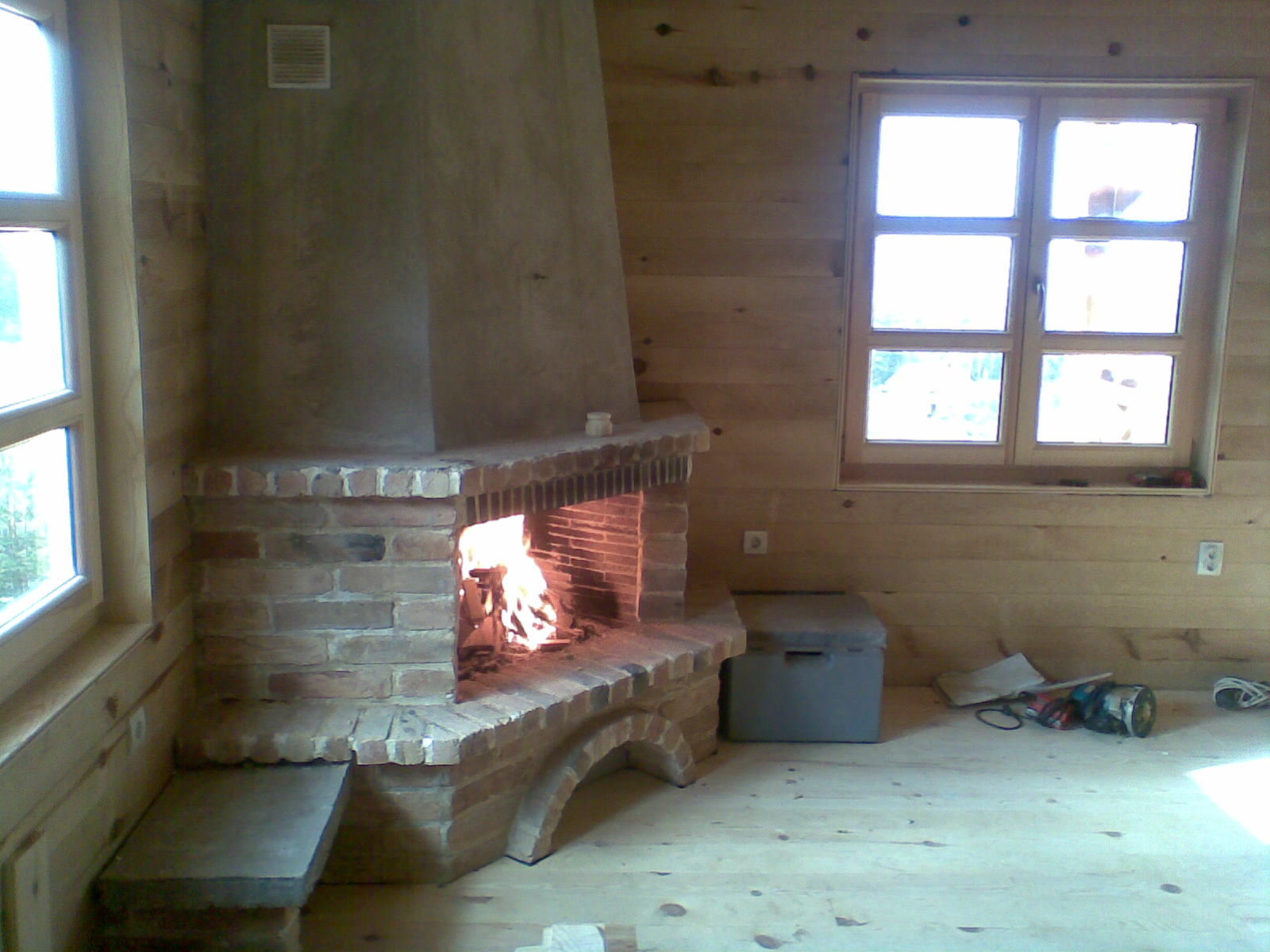

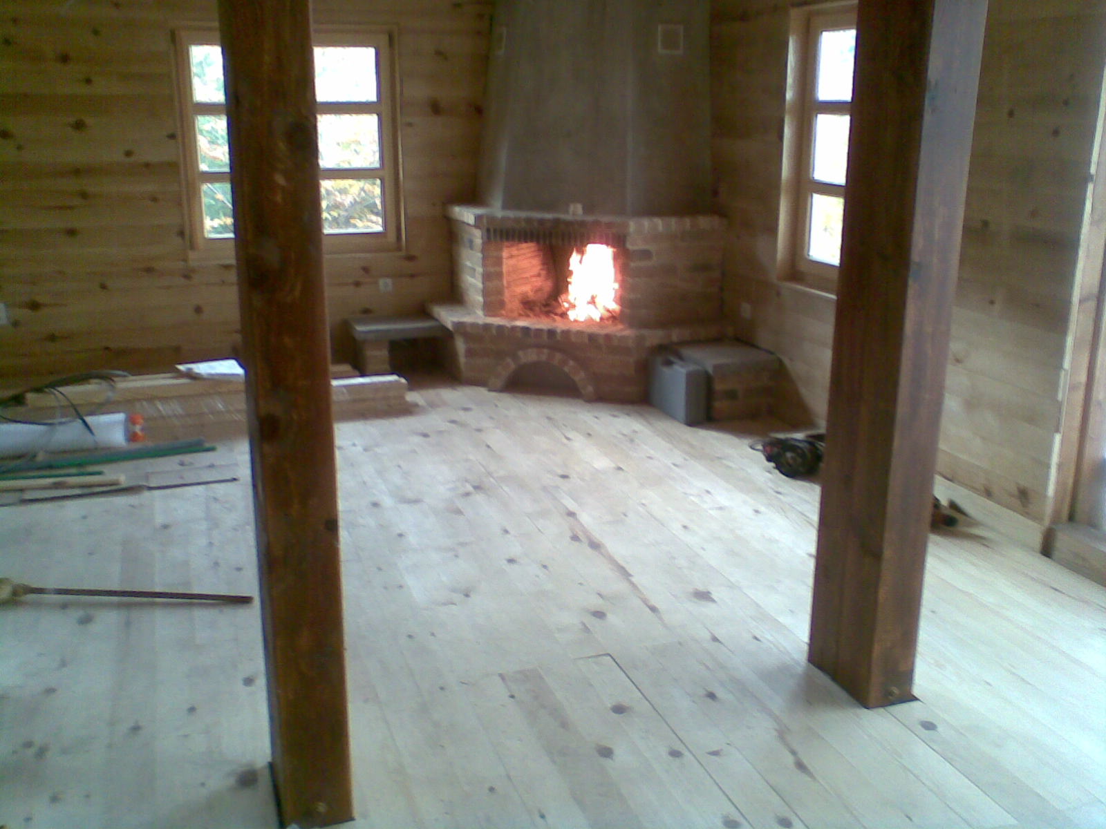

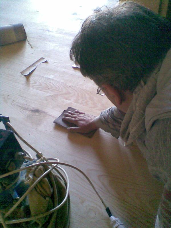

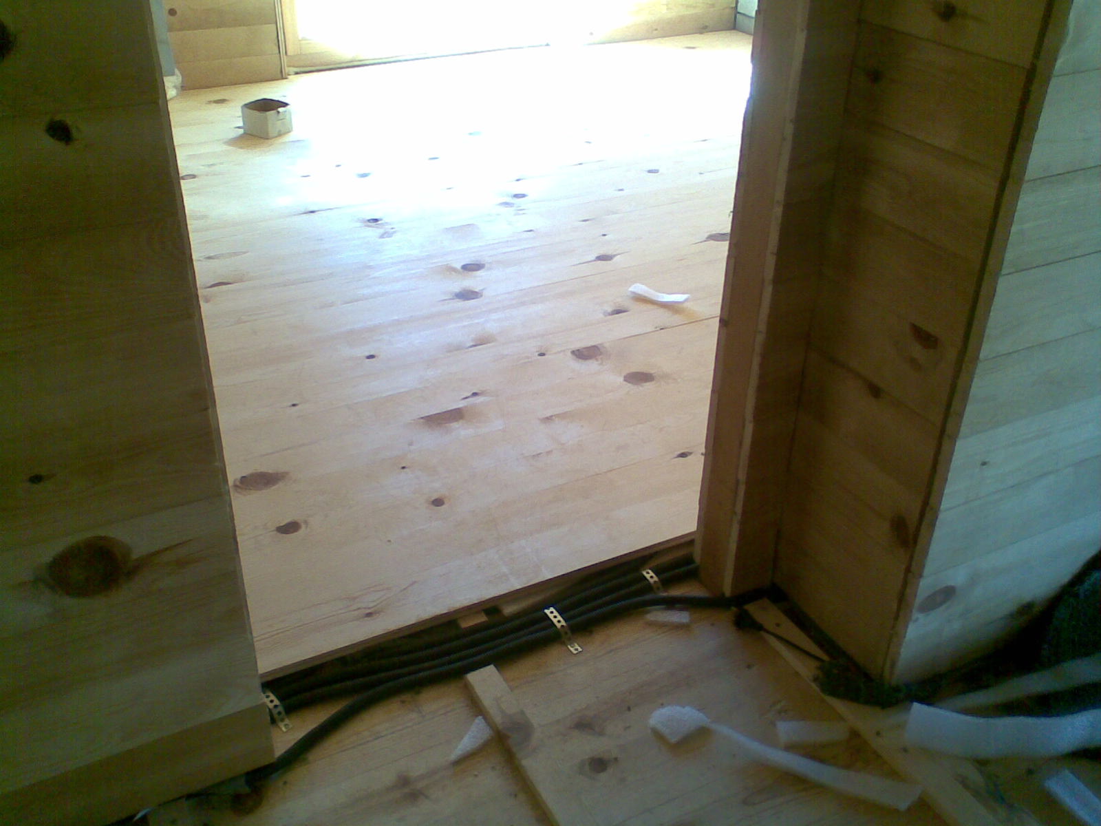

Ne nađoh nigde temu o hoblovanju i lakiranju brodskog poda. Mnogo textova ima o parketu i laminatima, a ne znam da li je princip isti. Elem, konačno sam stigao do kraja gradnje brvnare, još samo da rešim dilemu sa podom. On je već postavljen, debljine 2,5 cm, ispod je termoizolacija tvrda kamena vuna 4cm, pa laminat folija. Letve su postavljane na 45cm. Sad sledi hoblovanje, pa lak. Pod je nutovan, dobro je uklopljen, ali su ipak na par mesta ostali mali razmaci između dasaka. Postavio bih sledeća pitanja:
1. kako najbolje popuniti te male razmake između dasaka?
2. da li je hoblovanje brodskog poda isto kao i parketa, i kojom krupnoćom šmirgle se radi?
3. koji lak (mat, bezbojni) preporučujete, i u koliko slojeva se radi, ima li dodatnog šmirglanja između slojeva, ćime se najbolje lakira (četka, valjak...)
Zahvaljujem na pomoći!

U pitanju su dati i dgovori.Parket i brodski pod se tretiraju na isti način, jer je istorodan materijal.Postupak za parket vaši i za brodski pod.Sitne pukotine se mogu zapuniti mešavinom fine strugitine i laka ili posebnim gitovima za drvo.btw brvnara ti je super, bar ovo što sam video na slici.Već zamišljam zimski ambijent, pucketanje vatrice i kuvano vino a napolju veje sneg.

Znači, isto kao sa parketom. Ok, hvala Zvukoljube, mada bi mogao da preporučiš neki brend za taj lak. A da će biti pucketanja vatre u kaminu, kuvanog vina i rakije, potvrđuju sledeće slike.

Kako sam namirisao atmosferu iako nisam odmah video ove slike.Svaka čast sve je na svom mestu.Što se brenda laka tiče, ja sam dosta davno radio sa Duginim lakom (oko 10 godina) i lak je i dan danas kao da je pre neki mesec radjeno.

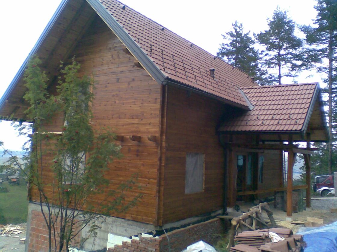

Brvnara je bas dobra. Aj postavi i neku sliku da vidimo kako izgleda spolja. Koliko ima kvadrata?

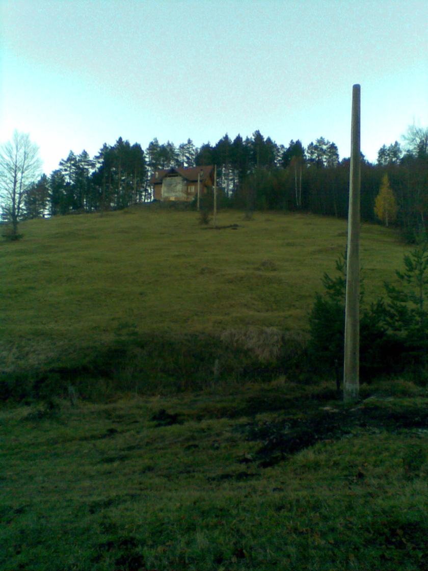

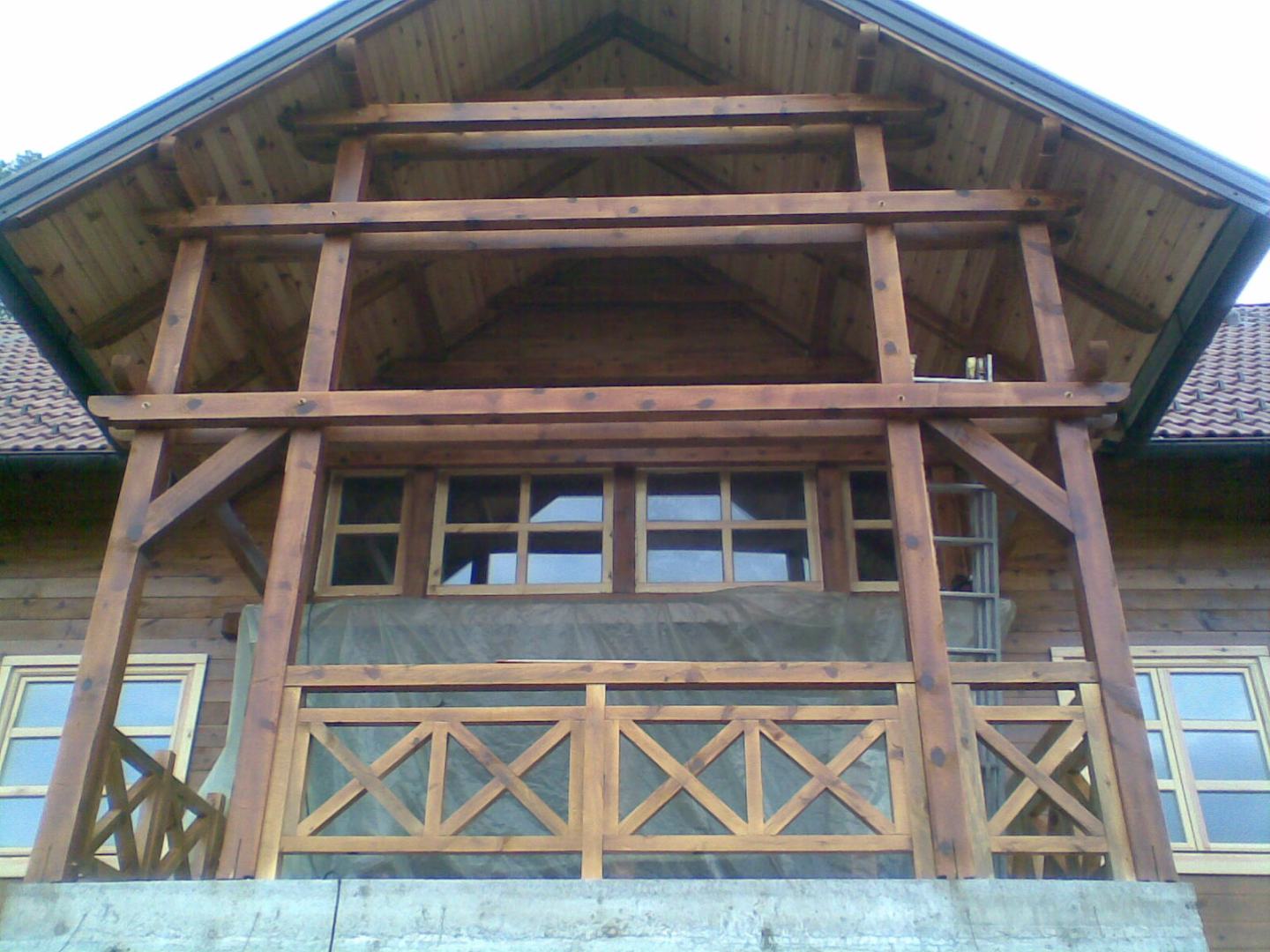

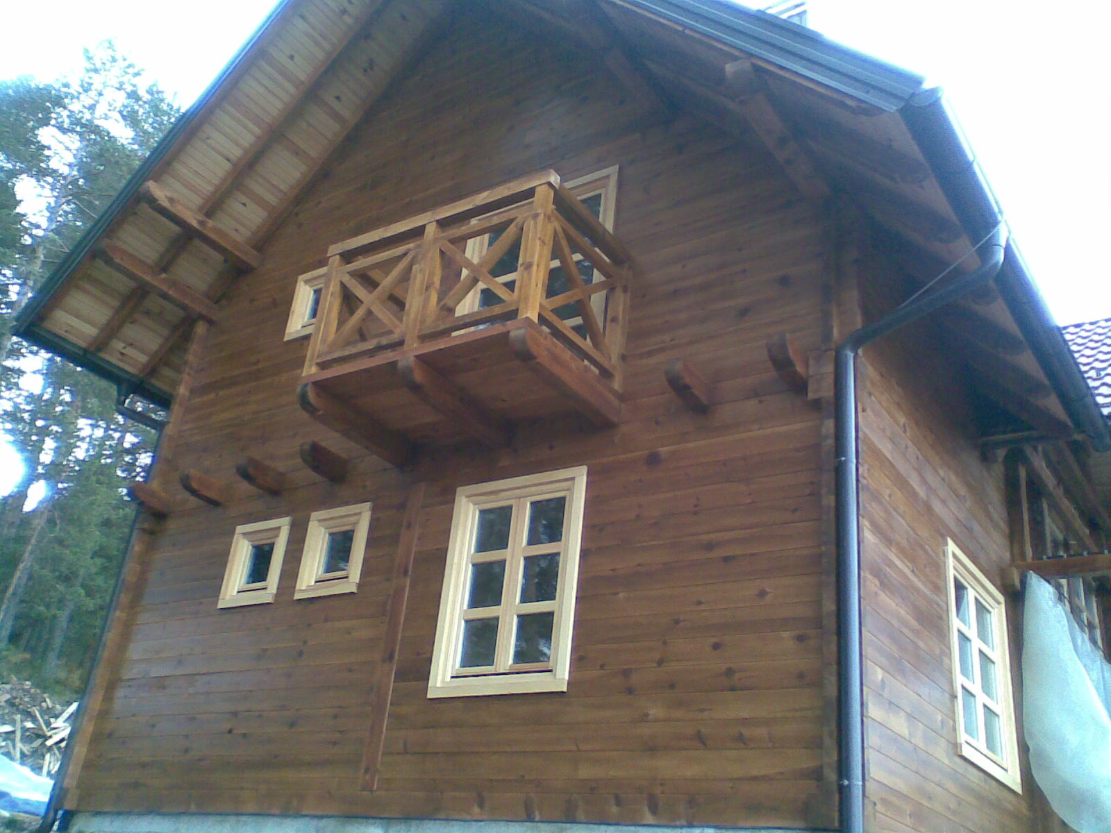

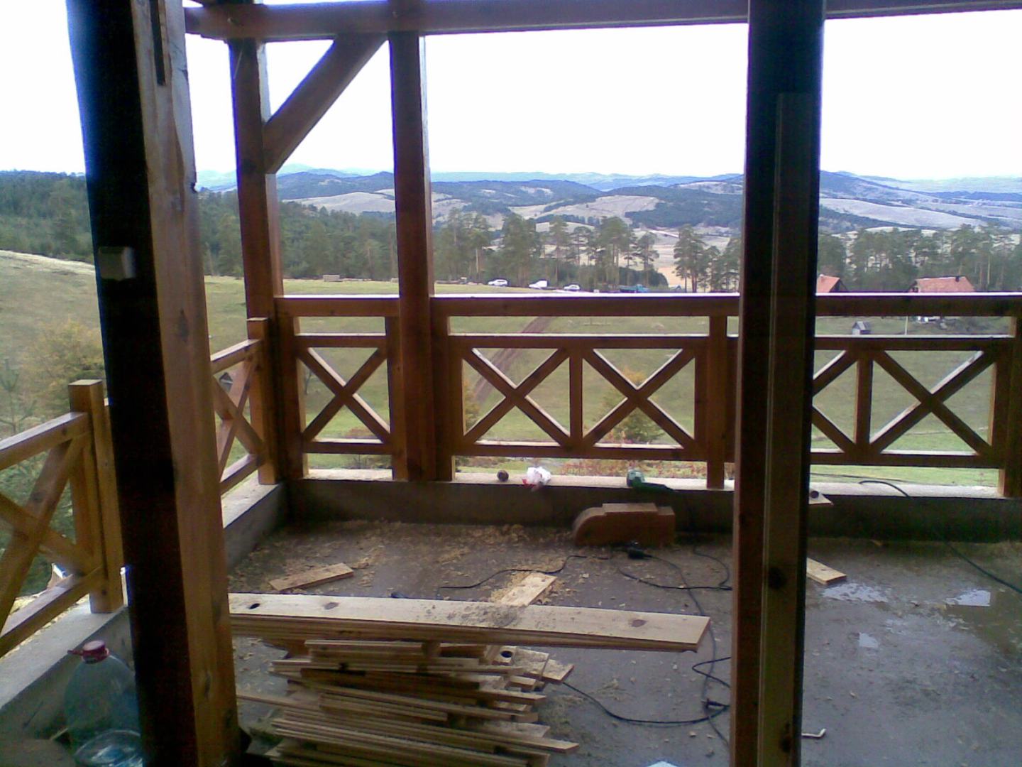

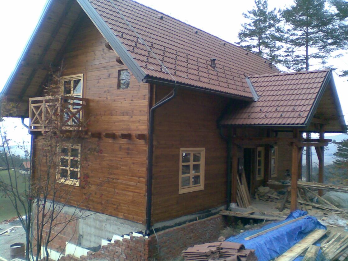

Evo slika, Srđane! Imam ih dosta, u svim fazama gradnje, ako nekoga zanima, mogu da ih postavim. Možda bi bilo zanimljivo videti sve te radove pri gradnji brvnare. Inače, kuća je na tri nivoa, suteren, prizemlje i potkrovlje, bruto površine 280 m2. Suteren je zidan, sve ostalo je od drveta. Pozdrav!

Zaista prelepo.Mislim da bi bilo dobro da se vide i faze gradnje, možda će to biti podstrek graditeljima da pokušaju nešto slično.I jedno pitanje na kraju, da li su u gradnji bili angažovani majstori ili je bilo po sistemu ssm ili kombinacija, što predpostavljam da jeste?
srdjan82
srdjan82's picture
Registrovan dana: 30/08/2008
Ovo je stvarno prelepo, posebno pogled sa terase. Aj postavi sve slike. Ja imam u planu da pravim nesto ovako samo malo manje, mada je to jos uvek samo u planu. Sta je stavljeno unutra na zid, lamperija ili neki tanji brodski pod? I sta si stavlja kao izolaciju?
pace24
pace24's picture
Registrovan dana: 07/11/2009
Svaka cast, jos nekoliko slika bi bilo odlicno!
Da li imas predstavu koliko si ulozio u olaj lepi kutak?

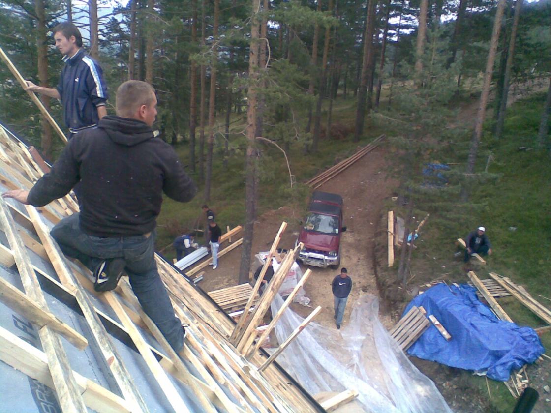

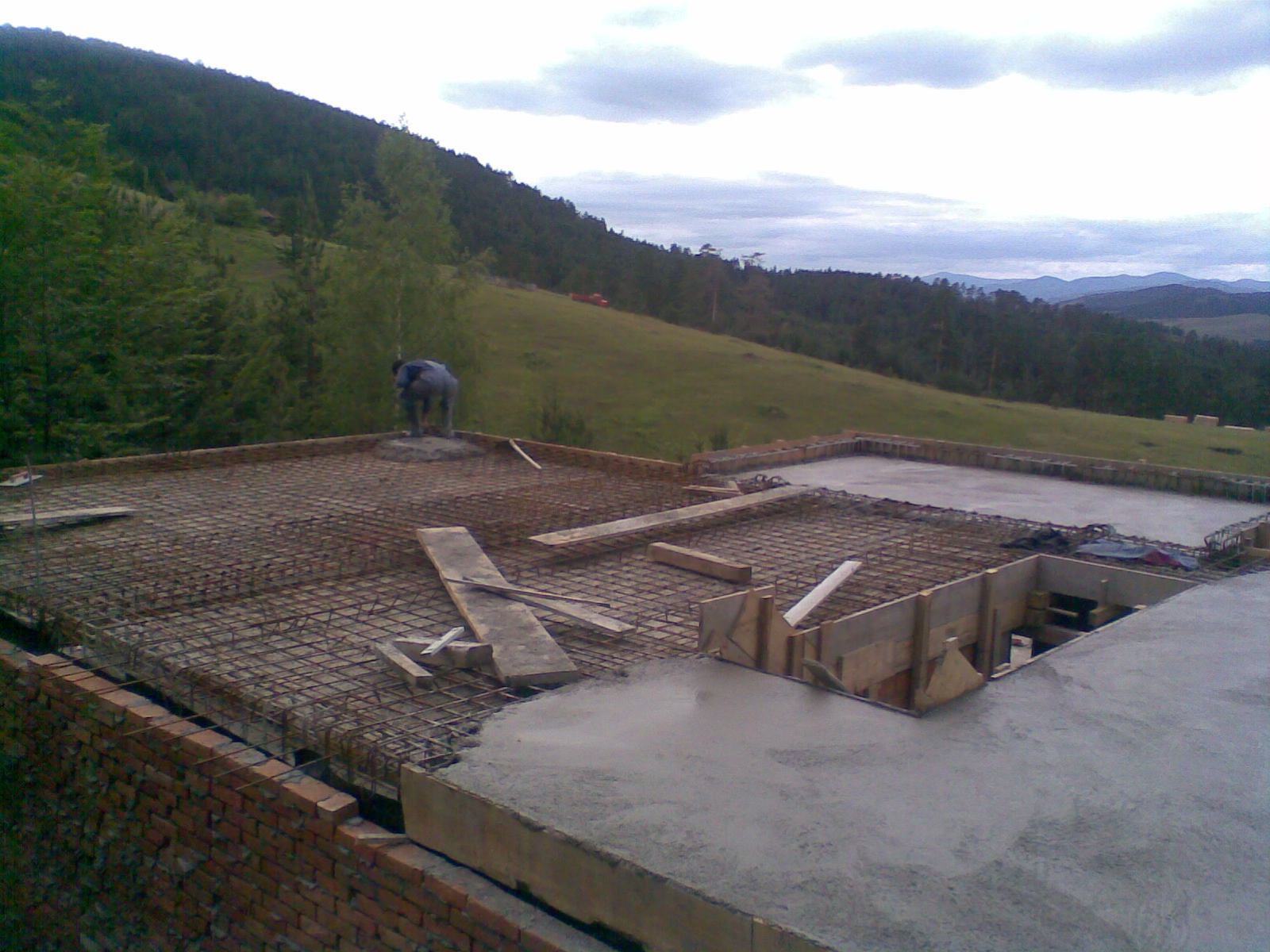

Posle svih pohvala u vezi kuće, ispunjavam sve Vaše prohteve. I meni se čini da je tema interesantna, jer nema mnogo tekstova u vezi brvnara, a čini mi se da se sve više ljudi interesuje za gradnju takvih objekata. Ako neko od forumaša, ili urednika, misli da sam u pravu, ajde da napravimo forum o tome, sigurno bi bilo od pomoći onima koji planiraju tako nešto da rade. Ja sam na usluzi.
Inače, objekat se nalazi na Zlatiboru, u neposrednoj blizini skijališta Tornik. Zamišljen je kao vikendica, u kojoj će moja porodica, moji prijatelji i ja, moći da pobegnu od svakodnevne tenzije, odmarajući se i uživajući u zaista prelepom ambijentu. Bio je ogroman izazov izgraditi kuću na ovakvom terenu. Nisam imao struju, sve je rađeno pomoću agregata, nisam imao vodu, provukao sam creva kroz šumu do potoka, udaljenom oko 400 metara. Od asfalta sam udaljen 4 km., od kojih su 3,5 km vrlo loš makadam, a zadnjih 500 m je zemljani put, prokopan kroz šumu, sa vrlo velikim nagibom. Zbog svega toga, transport materijala je bio pravi košmar, jer su samo kamioni duplaci (dupla vuča), mogli da priđu, i to samo po suvom terenu, tj. po lepom vremenu. A kiše su ovde uobičajena stvar, čak i u sred leta.

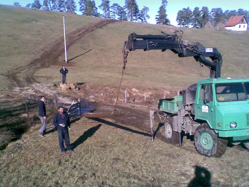

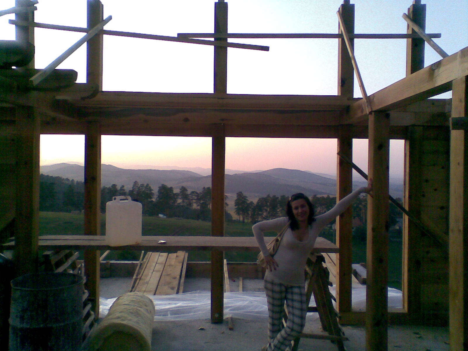

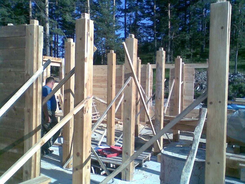

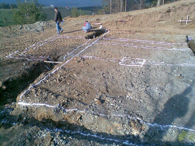

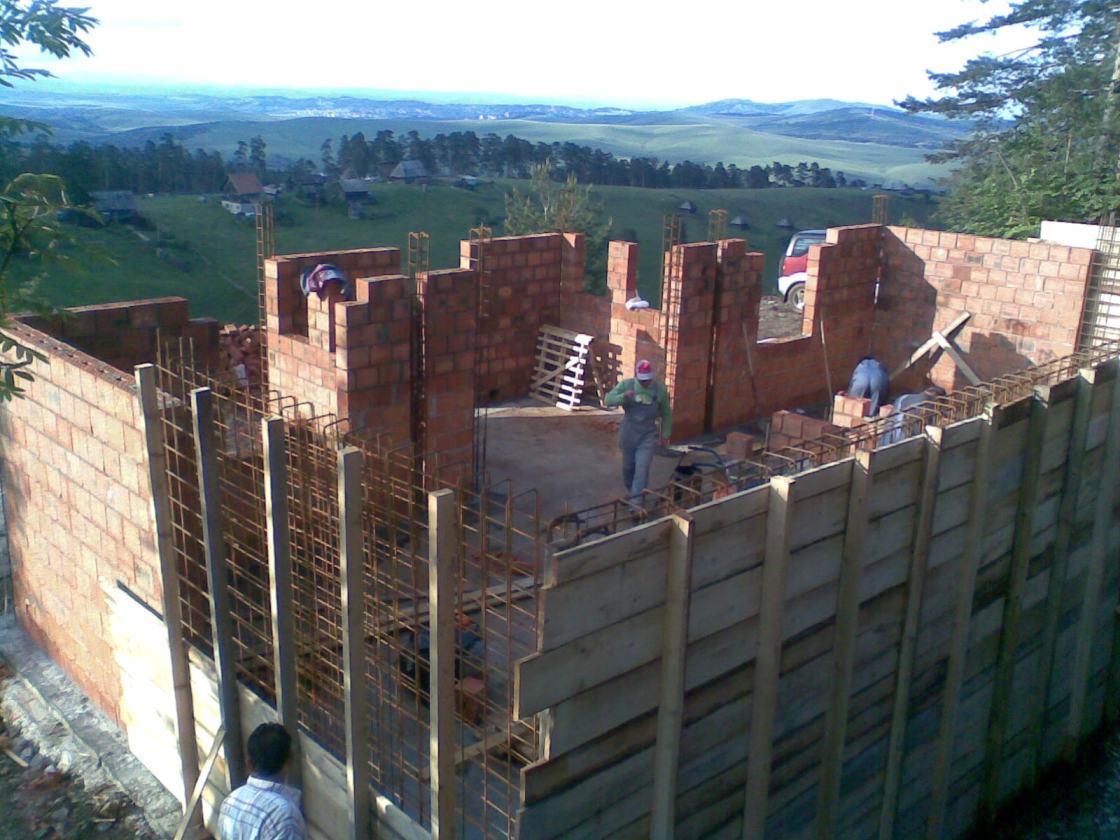

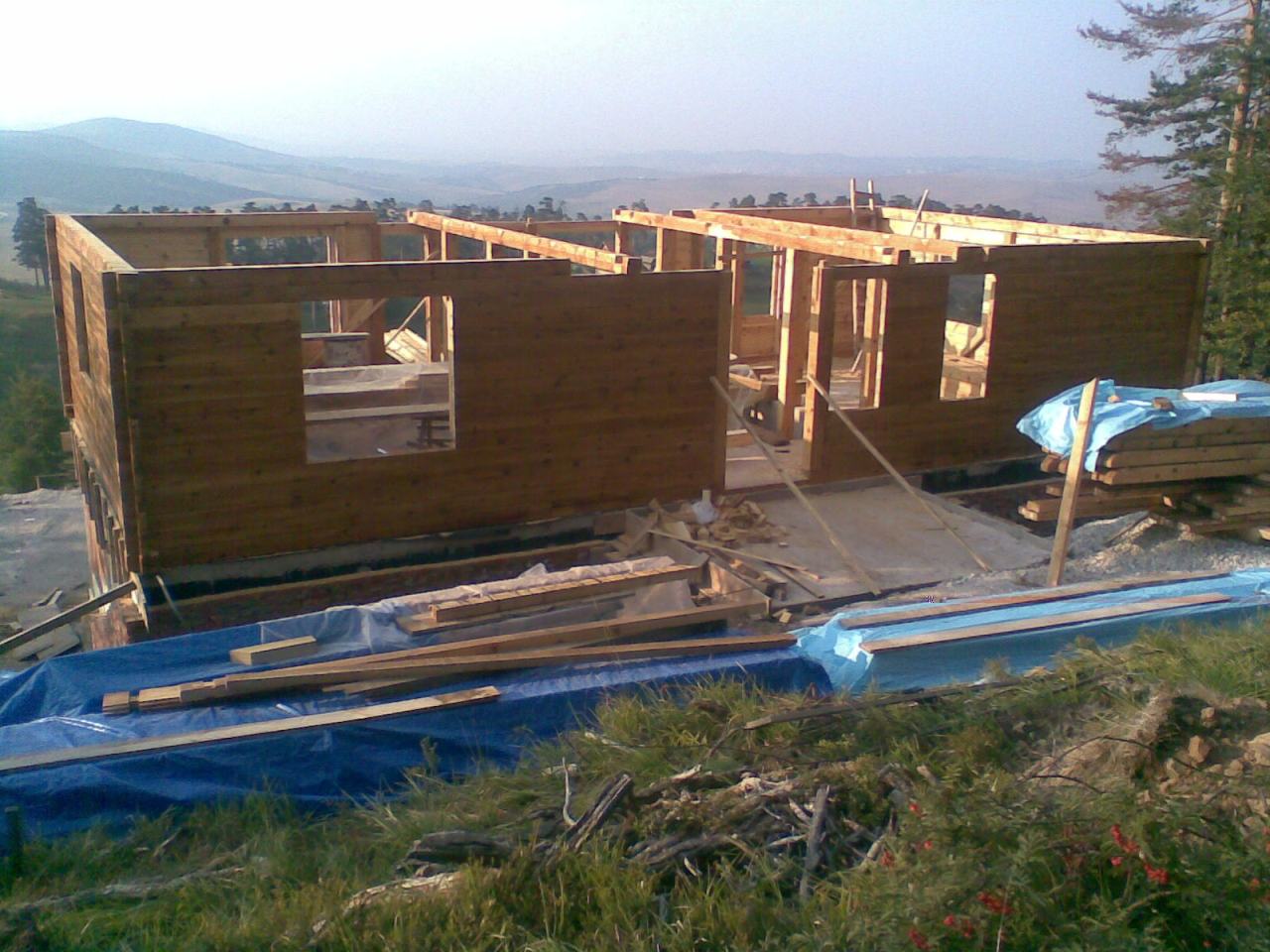

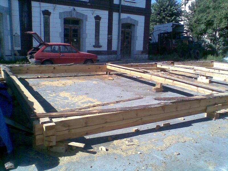

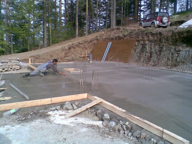

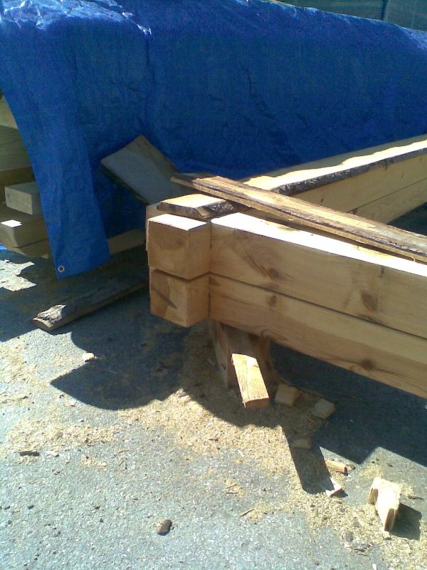

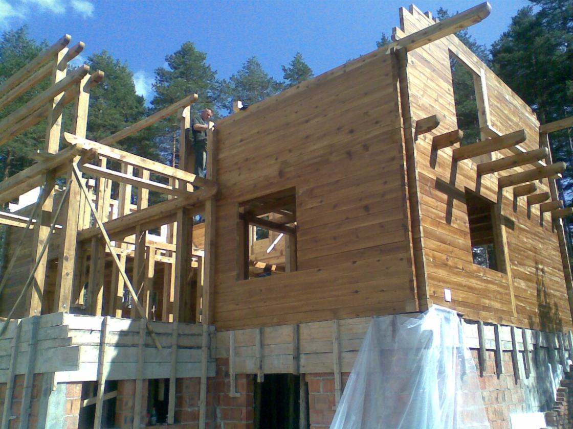

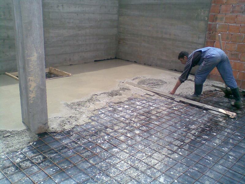

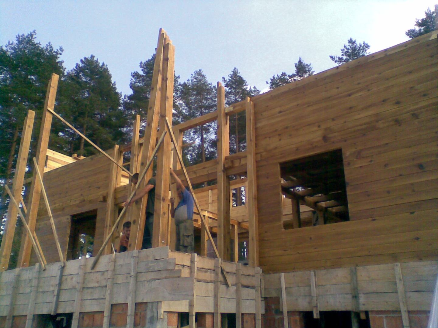

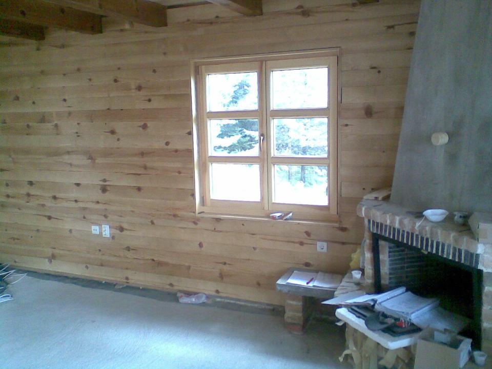

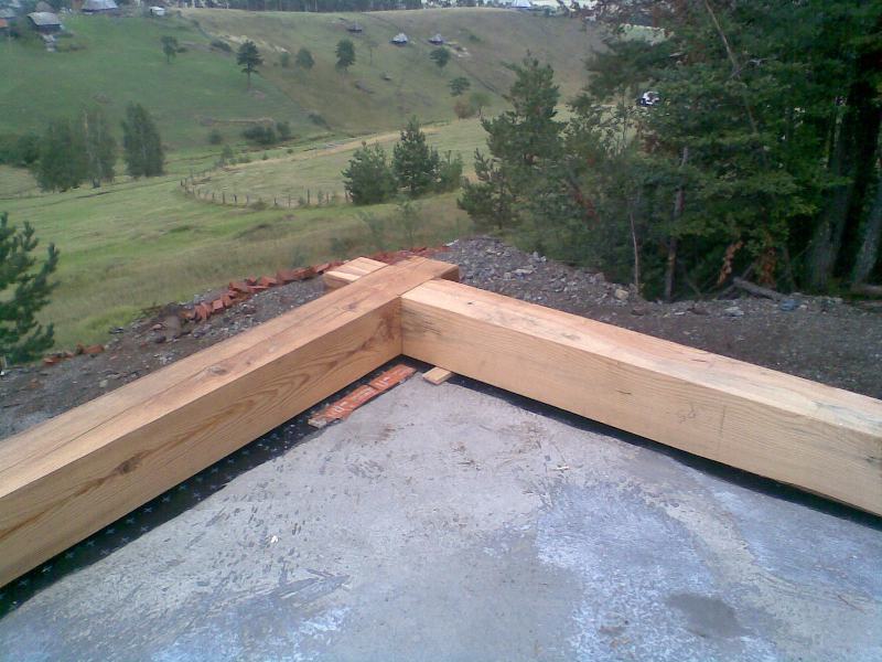

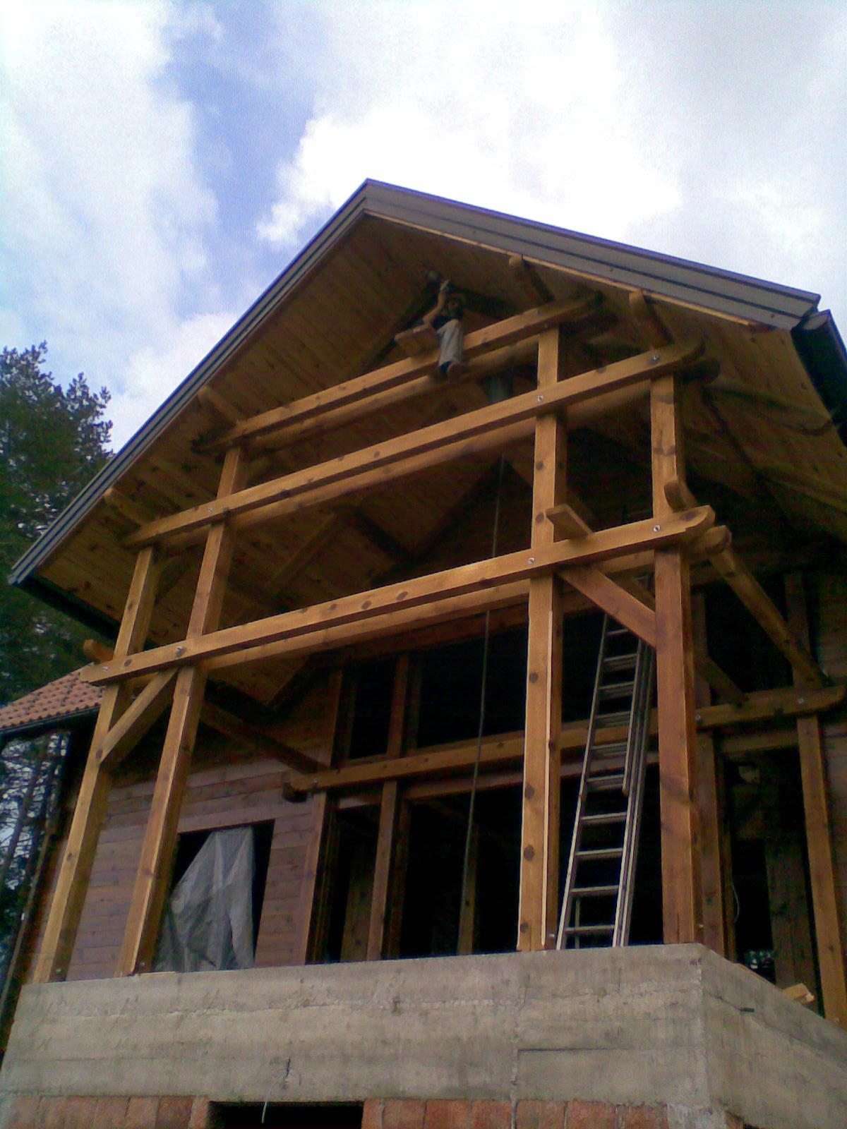

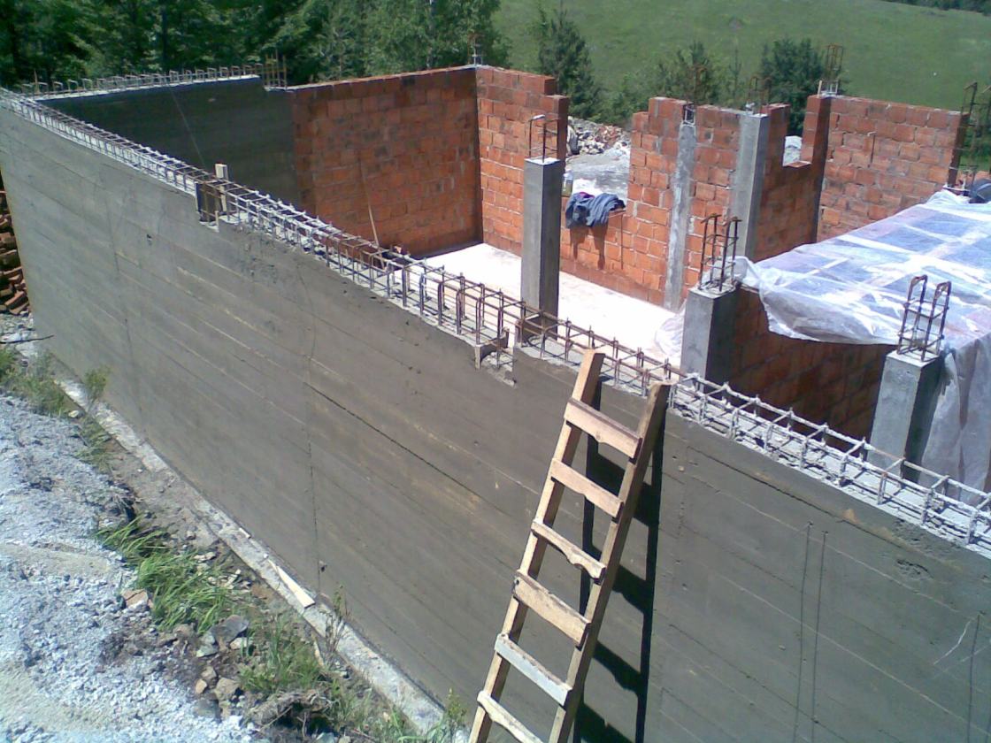

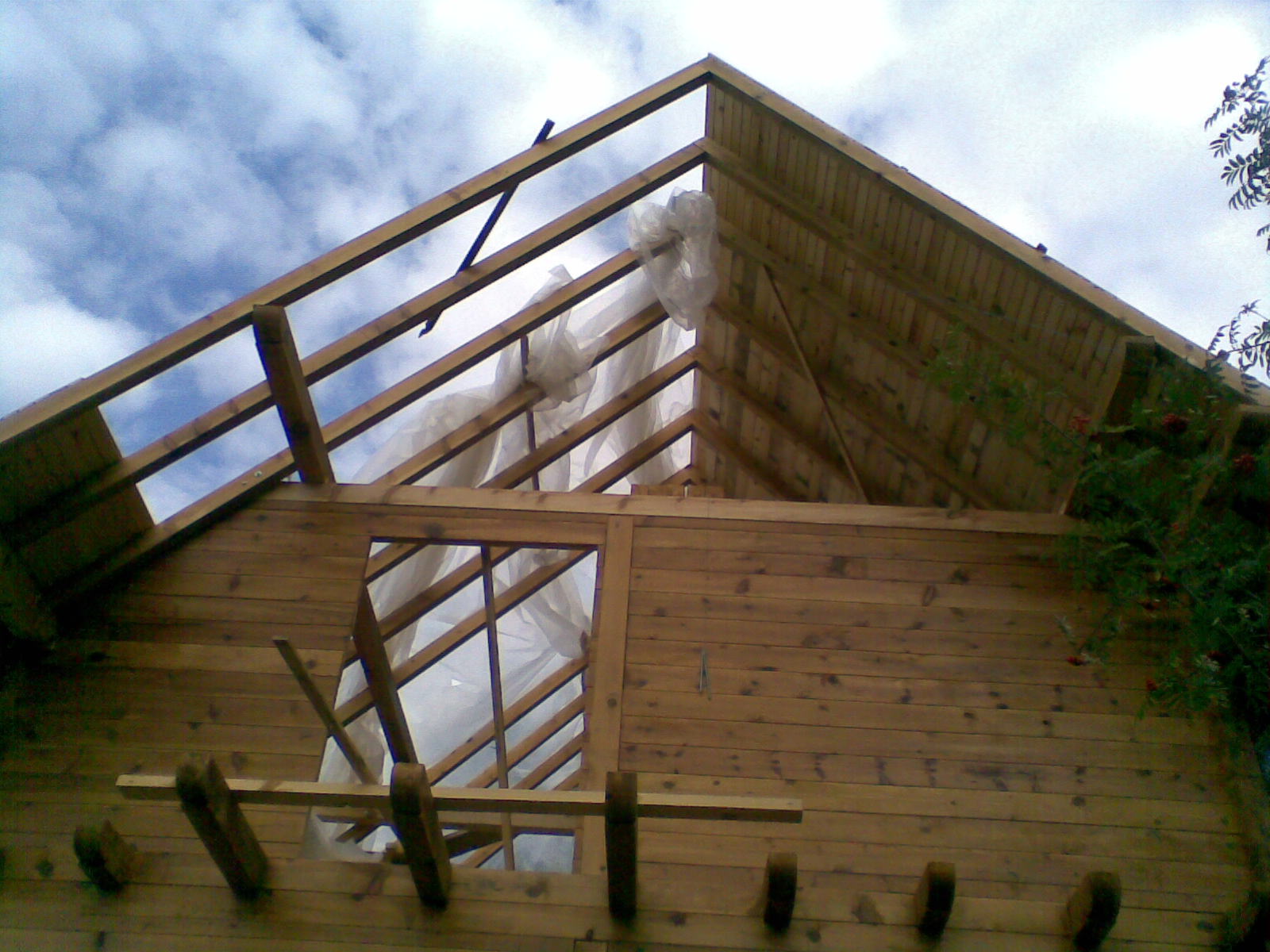

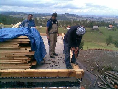

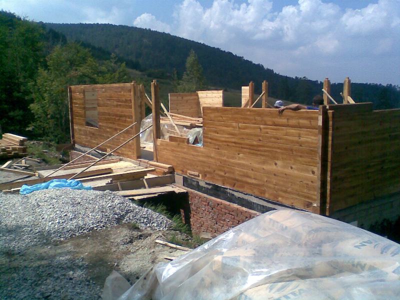

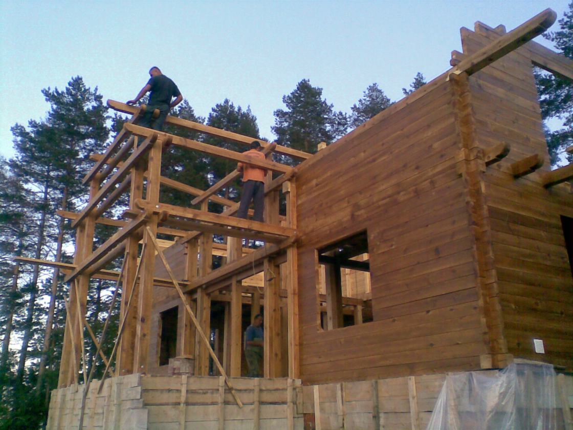

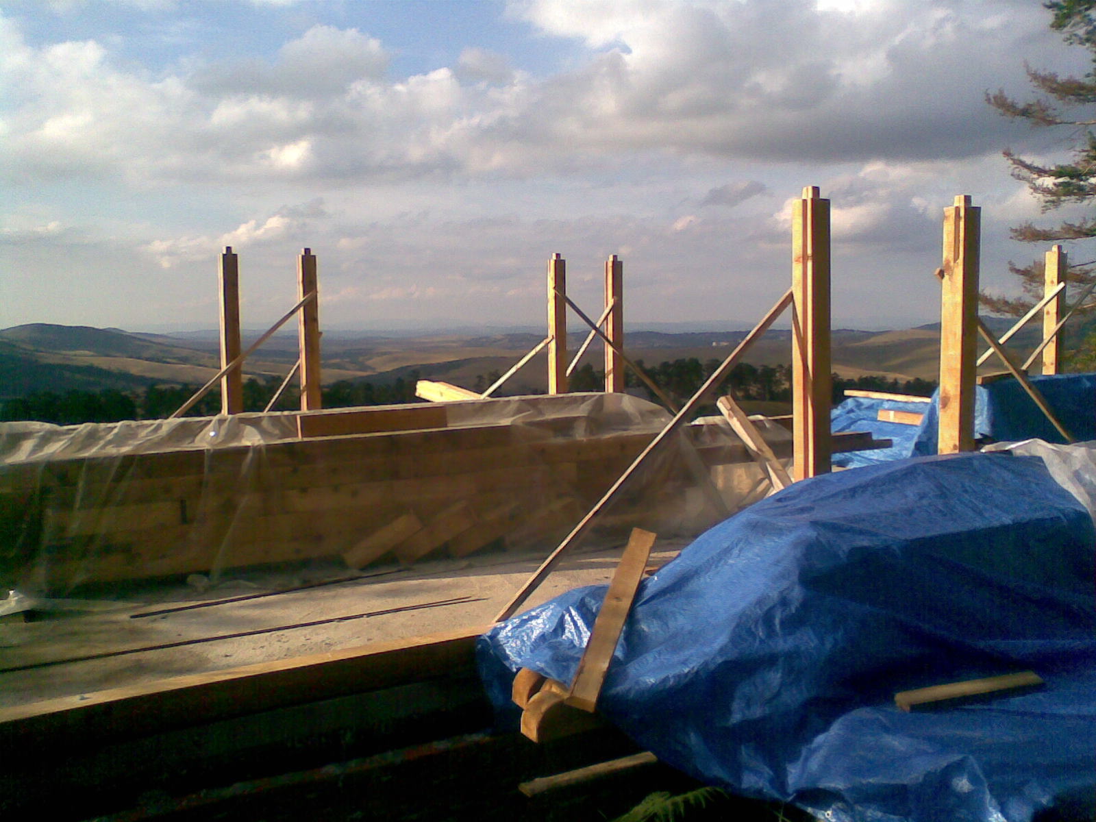

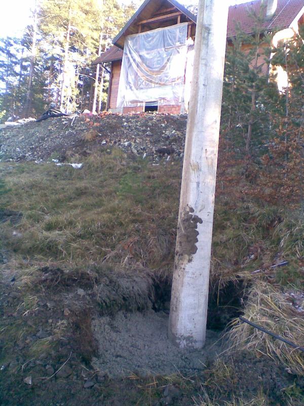

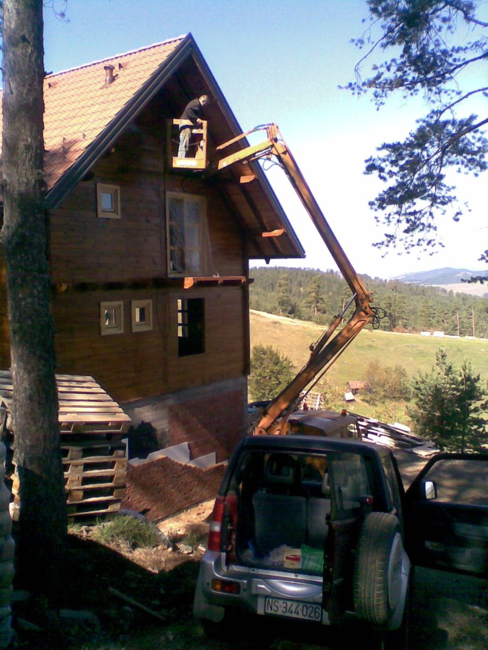

Nastavljam! Srđane, postaviću dosta slika, čisto da se vidi po fazama. Zaista ne mogu sve, jer ih imam, pa sad već oko hiljadu. Zvukoljube, sve su radili majstori, što svakako poskupljuje gradnju, ali, obzirom da se ja prvi put u životu bavim ovim stvarima, to je bilo neophodno. Veruj mi, nisam imao ama baš nikakvog pojma o gradnji. Ono što sam mogao, to je da se informišem o materijalima, cenama, majstorima i sl. Gradnja je počela sredinom mja meseca, a ja sam početkom februara seo za računar, guglovao, tražio sve i svašta, pročitao gomilu tekstova, pa i stručne literature, obilazio po celoj Srbiji i Republici Srpskoj, sve u cilju da steknem bar osnovna znanja, a i da nađem što povoljnije građu i izvođače radova. Uspeo sam u tome i prezadovoljan sam i sa ljudimo sa kojima sam sarađivao, sa nekima još uvek sarađujem, i sa kvalitetom radova. A nije im bilo lako, što zbog zahtevnog terena, što zbog mene, koji sam im stalno dahtao za vratom. Otkako su radovi počeli, možda sam bio odsutan ukupno 7-8 dana, čisto da posetim porodicu, pošto sam ja iz Bg. Bilo je dosta raznoraznih odricanja, ali ima i dosta koristi. Ne mislim materijalno, već empirijski. Stekao sam neprocenjivo iskustvo, a pošto mi se ovo baš dopalo, mislim da ga iskoristim za neki sledeći projekat, pa možda čak i u komercijalne svrhe, zašto da ne. Nastaviću u sledećem postu.

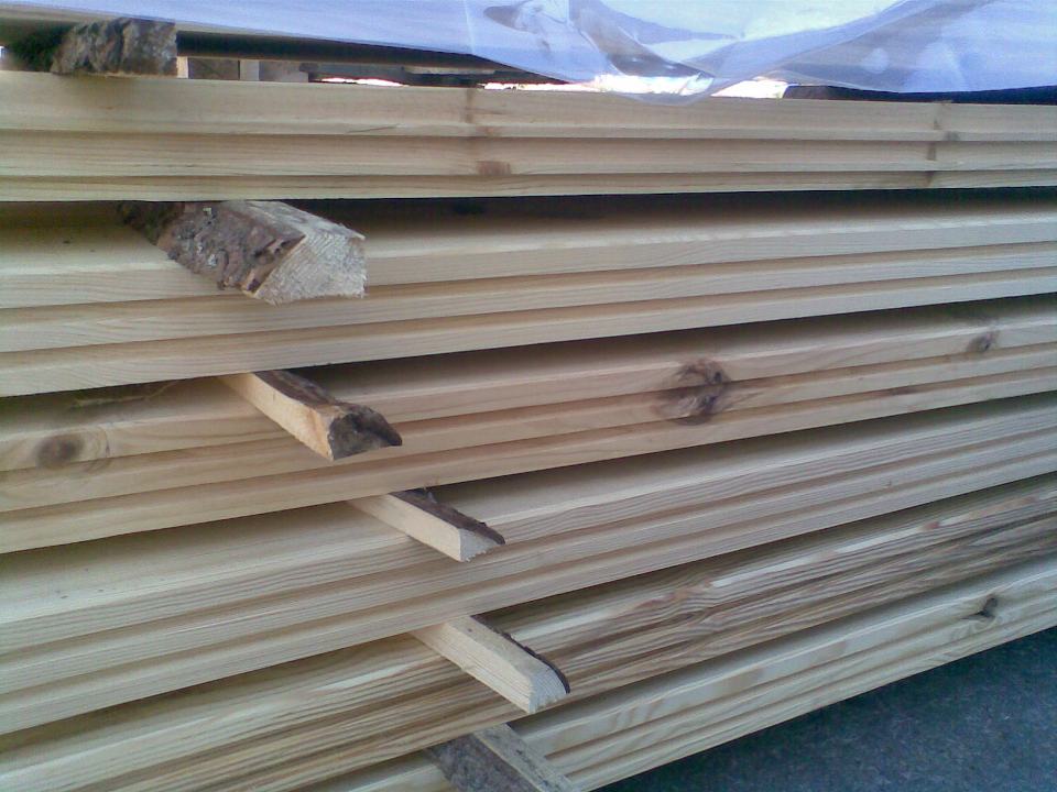

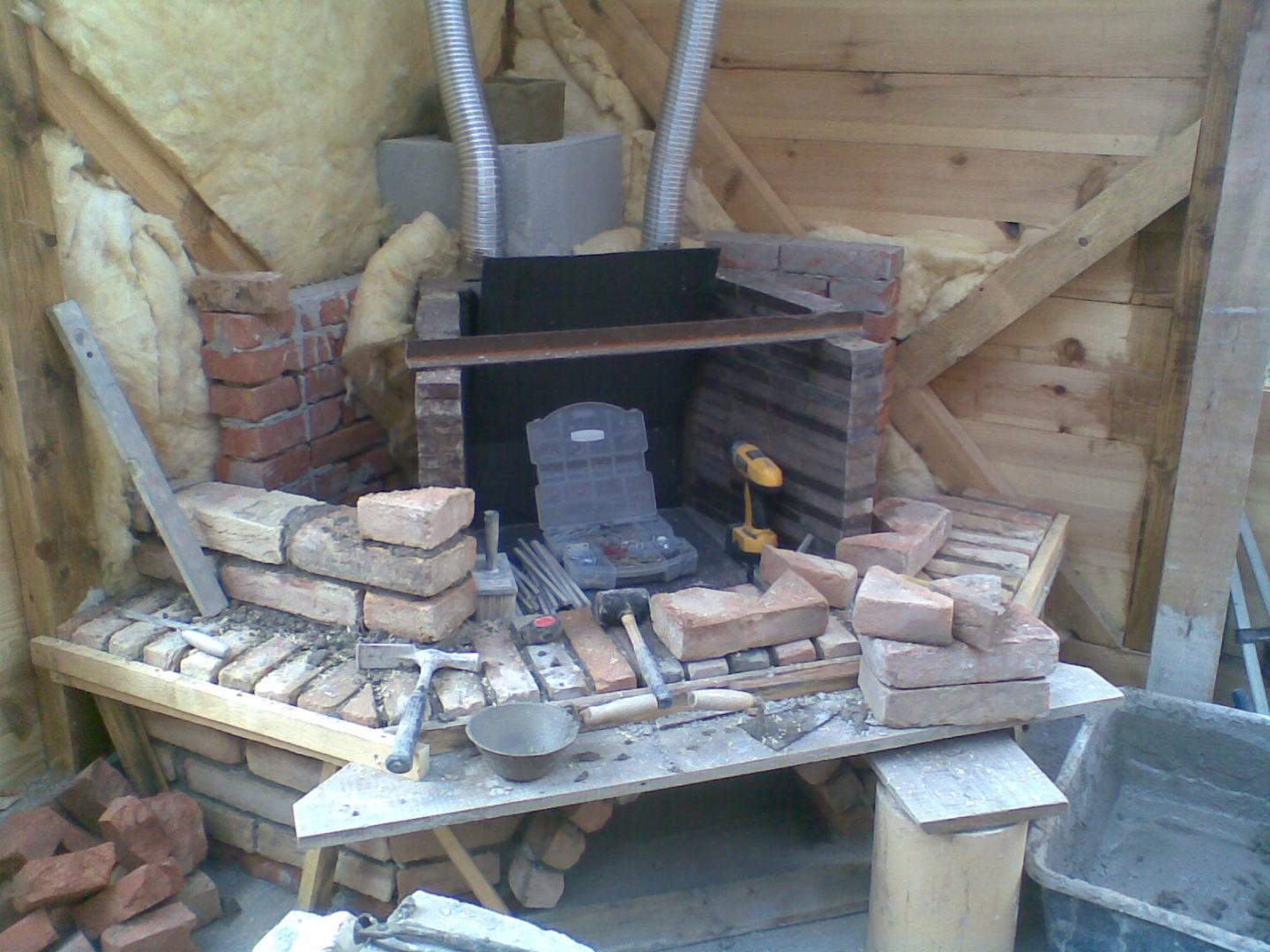

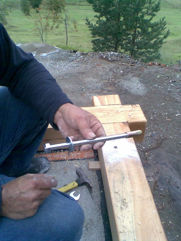

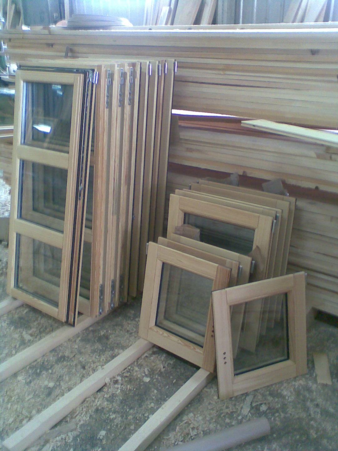

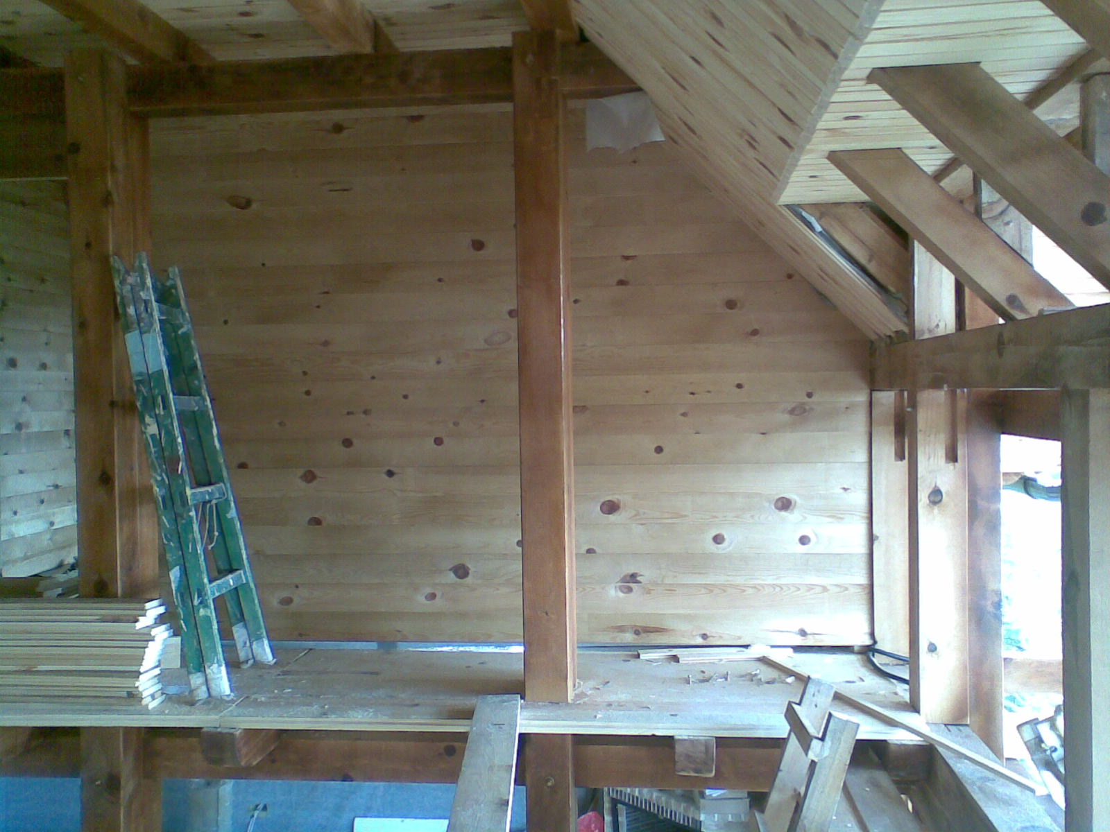

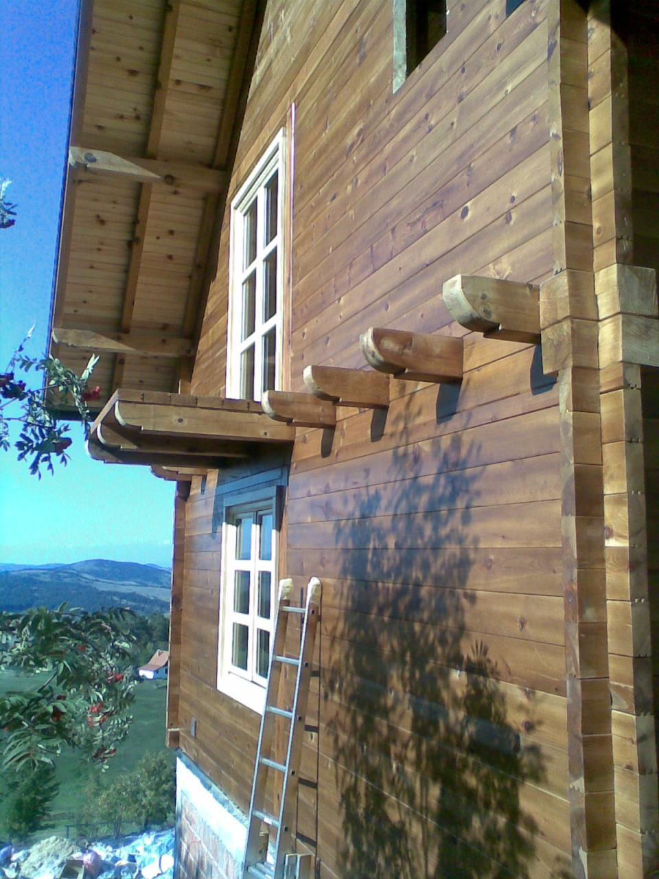

Idemo dalje. Pitali ste me koji su materijali korišćeni i koliko to sve orijentirno košta. Da pođem od početka radova: Čvrsta gradnja je klasika, beton M 30, giter blok "Trudbenik". Vidi se na slikama da sam mrtvu ploču "presecao" mršavim betonom, na koji sam postavio kondor 4 mm, naravno duplo. Zatim preko toga ide nulta ploča, d=16 cm. Vidi se i da je zid sa gornje strane, a i polovina bočnih zidova, od armiranog betona. To je zbog zaista velike strmine, slike to ne dočaravaju, a i dosta podzemnih voda, naročito u jesenjem periodu. Dno gornje ploče su tzv. kombi ploče, kombinacija kamene vune i stiropora, što je dodatna izolacija prizemlja, termo, hidro i zvučna. Spoljne talpe su borovina (crni bor), d=7 cm, a unutrašnji zid je isto borovina, d=3 cm. To je tzv. sendvič zid, a između njih je "Knauf" polutvrda kamena vuna d= 7 cm. Treba napomenuti da je sva instalacija, elektro i vodovodna, provučena kroz šupljinu sendvič zida. Naravno, stavljena je i paropropusna folija, sa unutrašnje strane. Ventilacioni prostor u zidovima je d= 1 cm. Kompletna građa je tretirana Belinkinim proizvodima, Beles kao zaštita, Belton za unutrašnje farbanje, a Beltop za spolja. Krovna folija i crep su Bramac, kao i svi ostali fazonski elementi (ventilacioni i antenski proboji, snegobrani ...). rozori su od troslojnih borovih panela, rađeni po narudžbini, ofarbani transparentnim Beltopom, zbog lepote strukture drveta. Vrata isto borova, od ČPČ daske (bez čvora), isto bezbojni. U delu krova, izolacije je isto Knauf, meka, d= 12 cm. Pod je takođe bor (sve je od crnog bora), poletvan na 45 cm, u prizemlju (na ploči) stavljena prvo folija, pa Knauf tvrda kamena vuna d= 4 cm, pa laminantna folija, pa brodski pod d= 2,5 cm. U potkrovlju, pod je iz dva dela, prvi, koji je u stvari plafon prizemlja, pa Azmafon d = 4 cm, pa laminat folija, pa brodski pod d= 2,5 cm. Dupli pod na spratu je zbog već pomenutog razvlačenja instalacija, a i termo i zvučne izolacije. Stakla na prozorima su, naravno, termo, 4*15*4. Okovi za vrata i prozore su Austrijski, prvoklasni, zaboravio sam ime. E sad bih mogao i da odgovorim na pitanje Pace24, u vezi cene. Sa svim ovim problemima oko transporta materijala, angažovanja zidara, armirača, stolara svih profila, električara, vodovodžija, limara, keramičara, krovadžija, kamindžija i ostalih, izašlo me negde oko 400 eura po m2. Neko će reći skupo, ali kad se uzme u obzir da su sve vrhunski materijali, ta cena je ultra korektna. Komentari nekih mojih prijatelja, koji se razumeju u gradnju, bili su sledeći: džabe, nemoguće, ne verujem i slično. Nadzorni organi su izuzetno skupi, tu sam uštedeo, jer sam tu funkciju sam obavljao. Da napomenem još i to, da je građevinski materijal u Zlatiborskom okrugu debelo skuplji nego bilo gde drugo. Pravilnija je definicija UDARANJE PO UŠIMA. Znaju da nema mnogo izbora, pa udri. Jeste mi nepristupačan teren, ali za turu od 30-tak km znaju da mi naplate i po 130 eura. A meni hitno, majstori čekaju, par dana mi pada kiša, jedva dočekaš lepo vreme, nema druge nego na rudu Zlatiborcima. Računao sam, isplatilo bi mi se da sam kupio neki stari FAP, duplak, i da sam ga na kraju prodao upola cene.
Nastaviću, ako ima pitanja, slobodno.

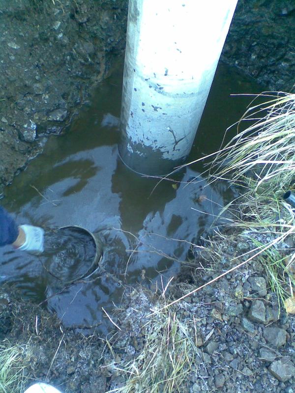

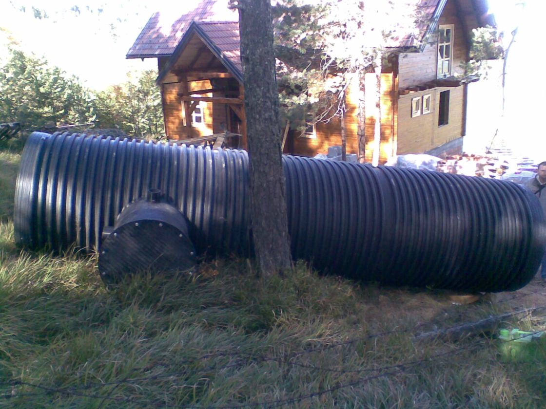

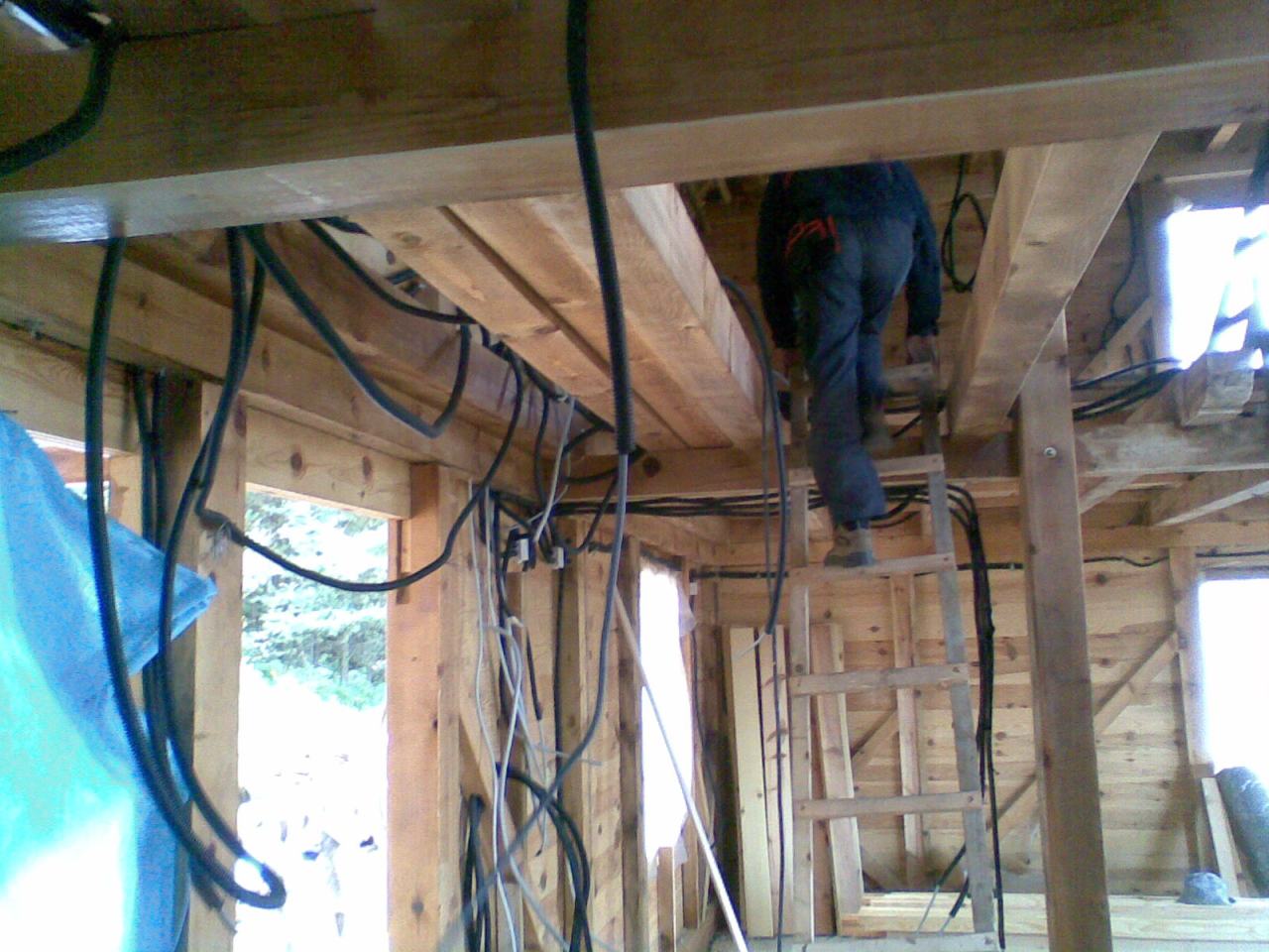

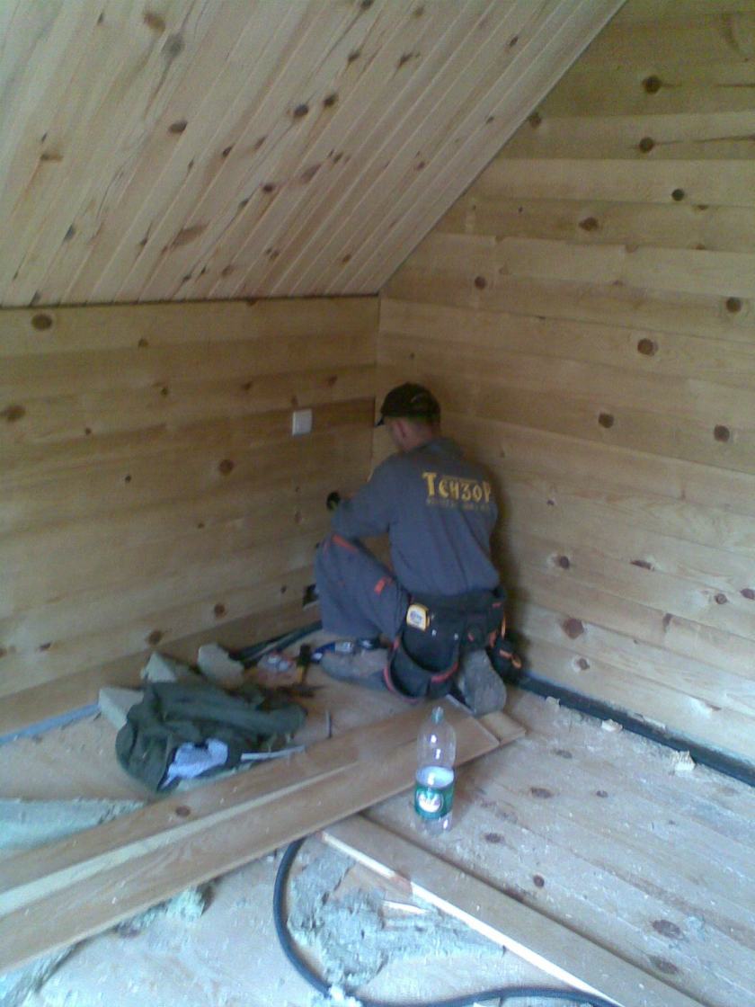

Evo još malo. Što se tiče problema sa vodom, odlučio sam se za varijantu tehničke vode. Ionako se danas pije flaširana voda. U tu svrhu sam nabavio rezervoar od 6 tona, koji ću povezati na oluke. Sa strujom imam mnogo veći problem: nedavno sam saznao da mogu da računam na 18 kw dolazne struje, što je malo za potrebe ovakve kuće, pogotovo zimi. Planirao sam grejanje na struju, ali to sada otpada. Neplanirano, moraću da montiram kotao na čvrsta goriva, i da razvedem cevi i radijatore po kući, što mi baš i nije po volji, ali... Već mi je urađen projekat, predviđen je kotao od 40 kw, sa 17 radijatora, što bi uz kamin trebalo da znači da ću usred najveće zime sedeti u potkošulji, i kao što Zvukoljub reče, piti kuvano vino. Usput, moram da dovedem i struju, a za to mi je potrebno pet bandera, koje sam već nabavio. Zvukoljube, nadam se da ćeš na nekoj od slika prepoznati zrenjaninsku elektro ekipu, Tenzora i Duleta. Sjajno su odradili posao, sjajni su momci. Ostali su kod mene skoro 40-tak dana. Svi u okolini su popravili nešto oko struje, presrećni, jer dolazak Zlatiborskih električara je oko 50 eura, a čekaš ih po nekoliko dana. Siguran sam da im je boravak ovde prijao, možda bi još bili ovde, da Duleta nije zub otkinuo.
Nastavljam sutra.

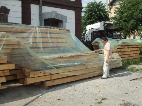

Gde si nabavljao gradju? I po kojoj ceni?

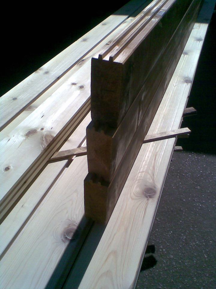

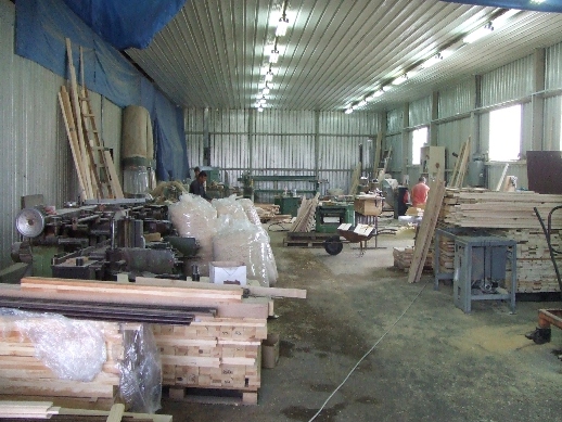

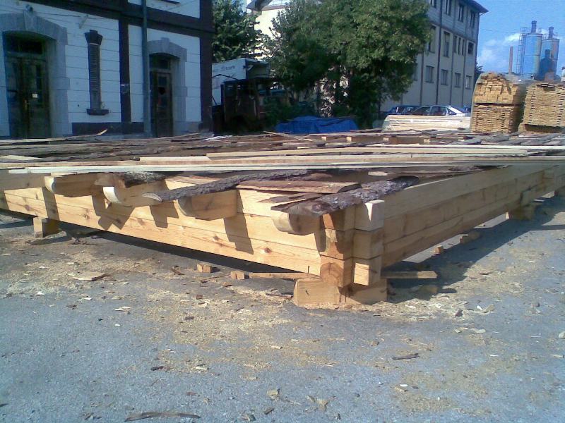

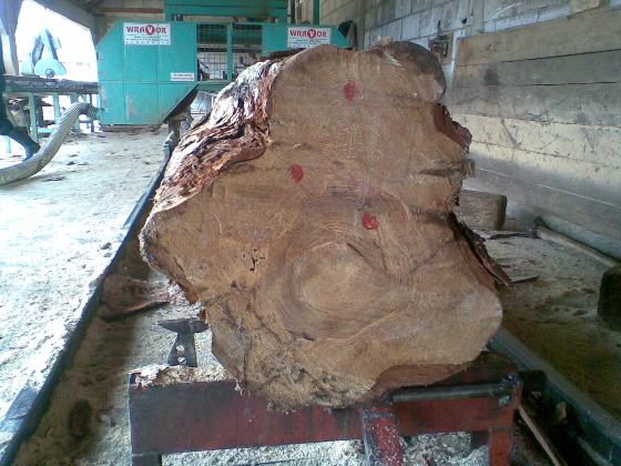

Kompletna građa je iz Bosne, tačnije Republike Srpske, Sokolac, Romanija. Znam za cenu borovine, mada oni tamo imaju i jelovinu, smrču (mi to zovemo čamovina)... Za sirovu borovina cena je oko 160 eura, zavisi od količine koju uzimaš. Ja sam uzeo 80m3, moguće da je nešto skuplje za manje količine. Isto to ovde u Zlatiborskom kraju košta 300 eura. Treba znati da se za robu iz R.S. ne plaća carina, samo PDV. Da ne dužim puno, računaj da te 1m3 borovine košta 230-250 eura, izrezan, osušen, transportovan u Srbiju, sa plaćenim PDV-om, fito pregledom na granici, uslugom špeditera i svim ostalim zajebancijama, što je super cena. Cena sušenja po 1m3 tamo je 25 eura, a ovde 40-50. Transport do Užica koštao me 12 eura po 1m3. Fito pregled na granici je 20-tak eura po kamionu, usluga špeditera 20 eura. Znači, sve pošteno i regularno, i opet je dosta povoljnije nego u Srbiji. Podsećam da se radi o starom crnom boru, extra kvaliteta, kod nas ga zovu stolovaš. Postavljam sliku debla, spremnog za sečenje na brenti, na kom sam izbrojao preko 130 godova, a onda sam odustao. Jasno je o kojoj starosti se radi.

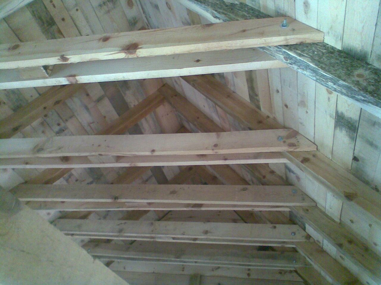

Registrovan dana: 16/03/2009

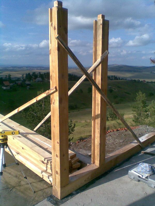

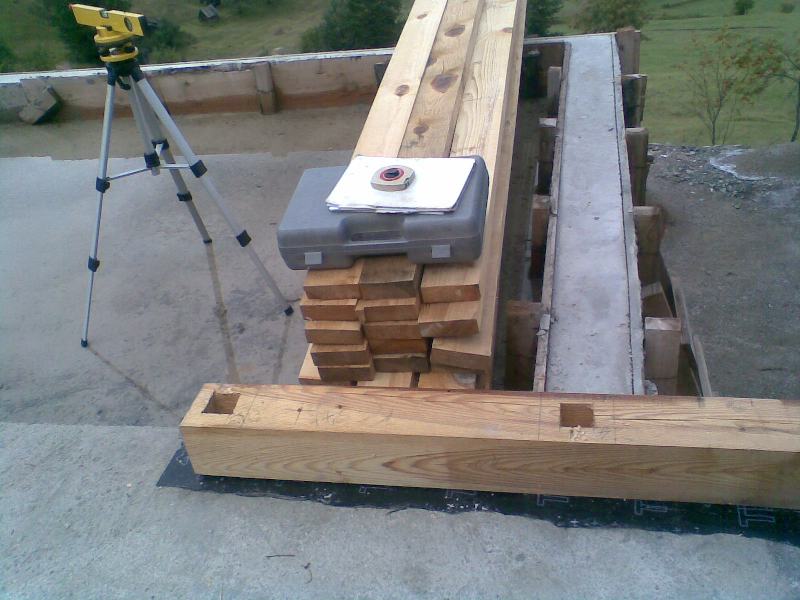

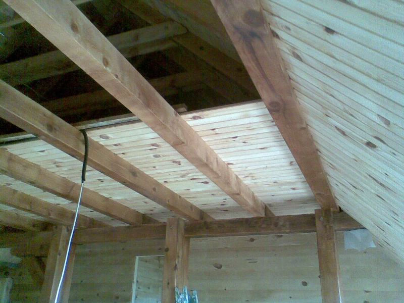

Pošto je objašnjenje malo opširnije, podeliću po fazama gradnje, počevši od podvlaka. Uz svaku sliku ću napisati i komentar, ne bi bilo loše da ga pročitaš. Dakle, podvlake su položene grede, koje čine osnovu zidova. U mo slučaju, korišćene su grede 16*16 cm, a to najviše zavisi od veličine objekta, mada bih preporučio da ne koristiš manji presek, jer je to pitanje statike, a na njoj se ne štedi. Vrlo je važno da te podvlake ne postavljaš direktno na beton, zbog eventualne vlage, jer tada drvo počne da "truli", propada. To jednostavno rešavaš tako što ispod podvlaka postavišiš trake kondora. Slobodno ih seci šire, nego što je brvno. Kad već spominjem vlagu, OBAVEZNO povedi računa o izolaciji osnove (podloge) na koju postavljaš drvo. Ako ti treba moj savet u vezi izolacije podloge, ako misliš da je treba uraditi, moram da znam šta je ta podloga, beton ili nešto drugo. Važno je znati šta planiraš kao pod u delu koji dograđuješ, drveni ili ... Fiksiranje podvlaka za podlogu radiš navojnim šipkama, fi 12 mm, prethodno postaviš metalne tiple u beton (sl. 121) Predlažem spajanje brvana na "ćert" (sl. 114). To je spoj na ćošku, gde brvna prepustiš 10-tak cm, ka spolja. Spoj je čvršći, stabilniji, a i praktičnije je za kasnije, možeš tuda da sprovedeš oluk, npr. Ne zaboravi da na podvlakama napraviš rupe za stubove, kao i da "urežeš" mesto ulaznih vrata, inače ćeš imati stepenik (sl 118). Toliko o podvlakama, ako je nešto nejasno, pitaj. U sledećem postu bih pisao o stubovima, ali bi bilo dobro da mi pre toga kažeš sledeće stvari:
1. imaš li neki projekat po kom ćeš raditi
2. kolika je površina tog budućeg drvenog dela u osnovi
3. koliko ćeš etaža da dograđuješ
4. šta planiraš kao unutrašnji zid, drvo ili... Pozdrav!

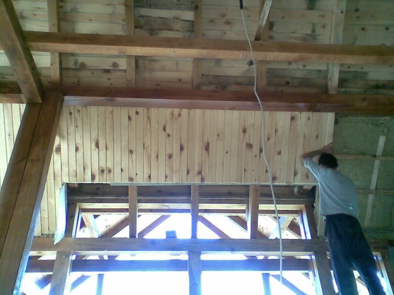

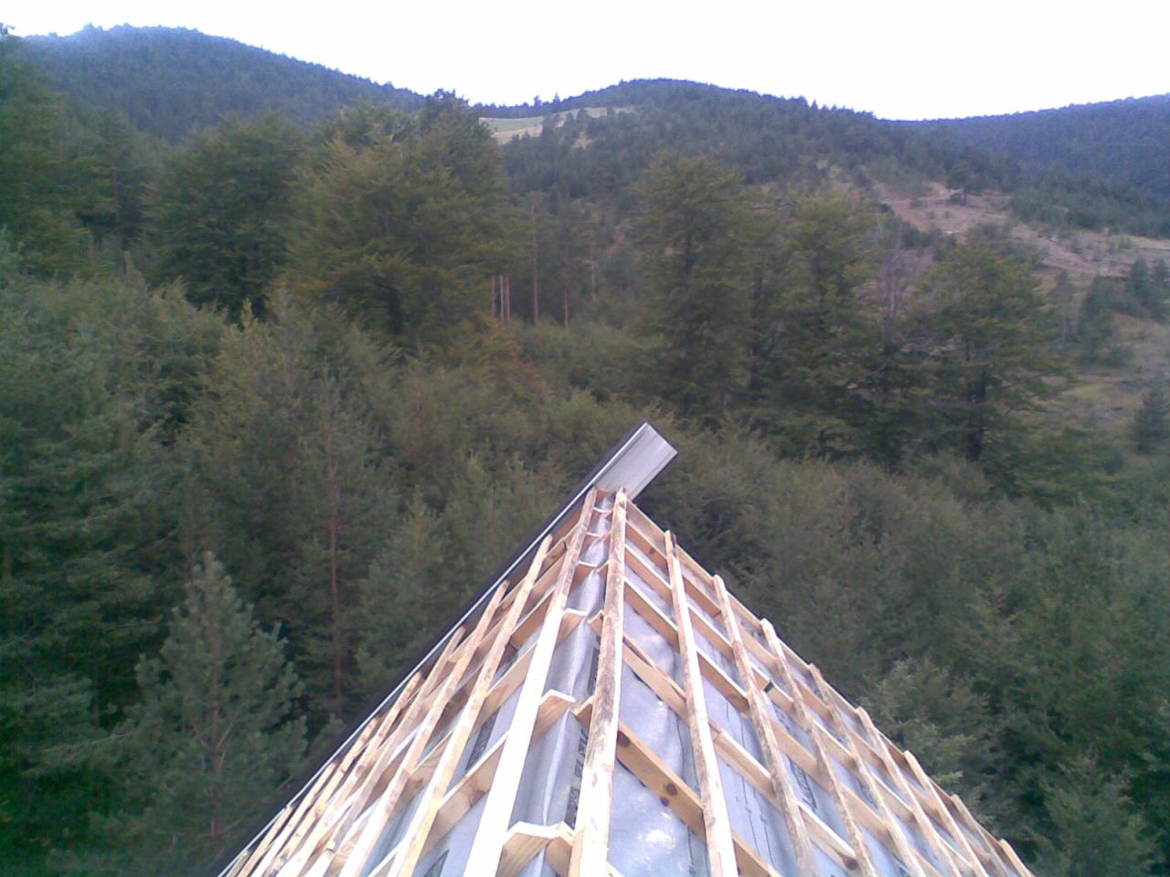

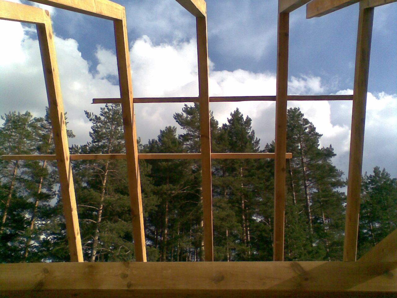

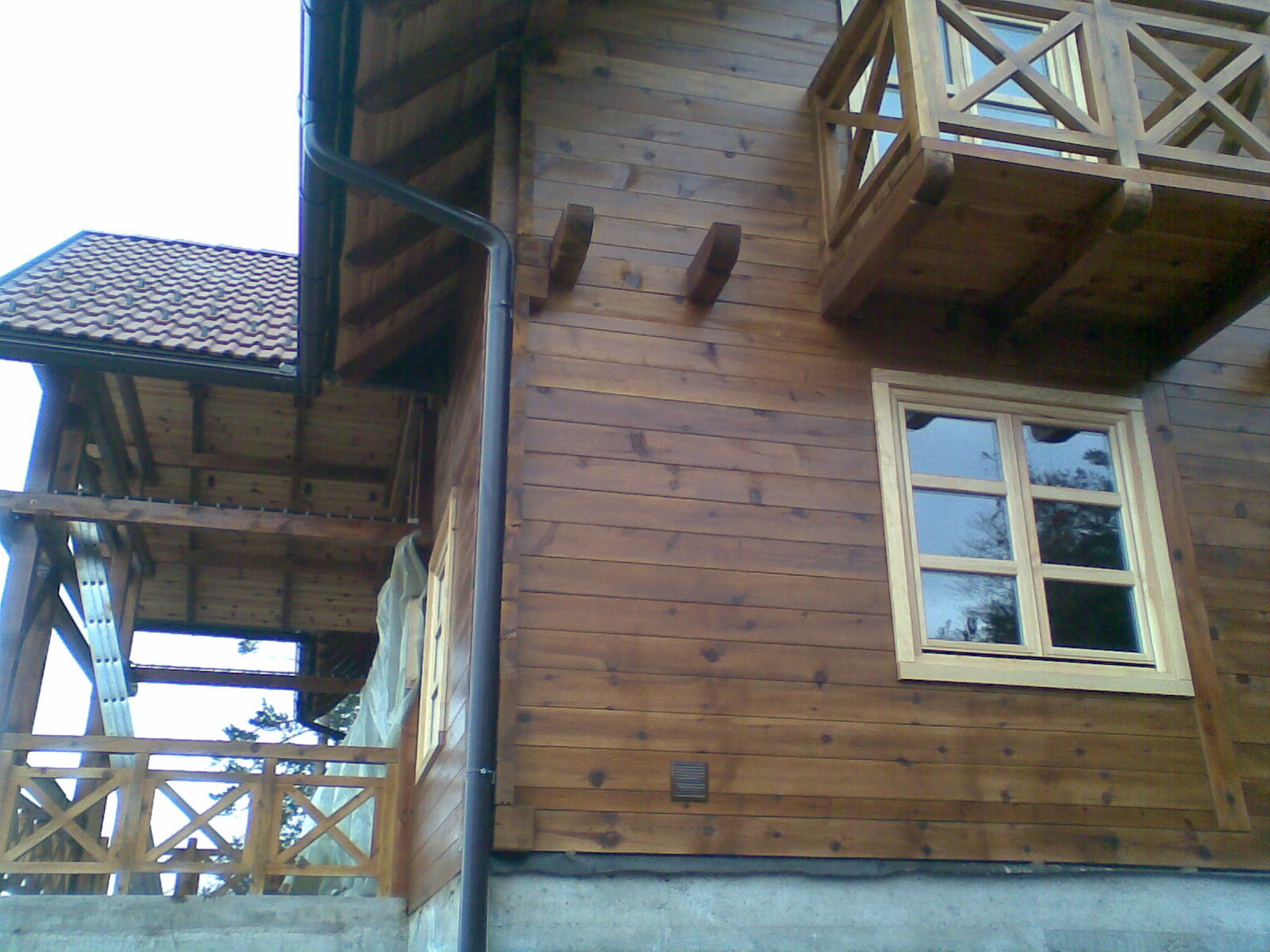

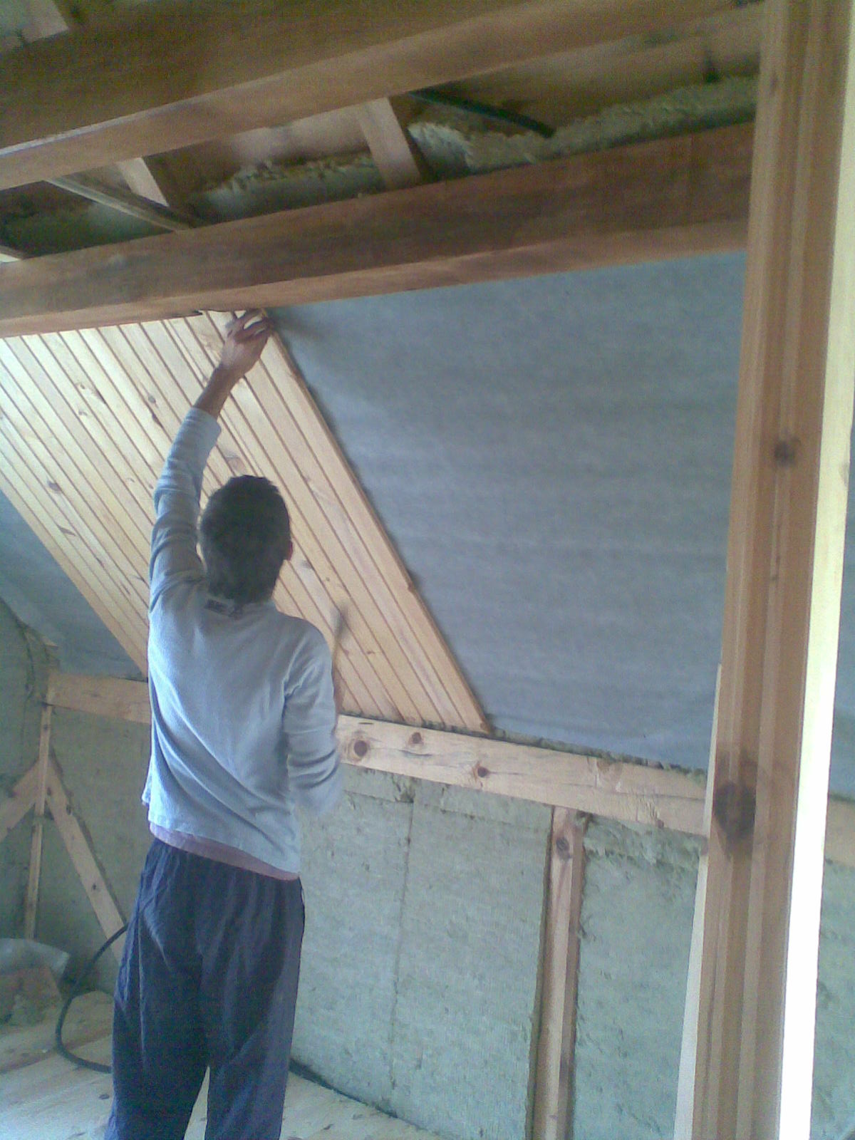

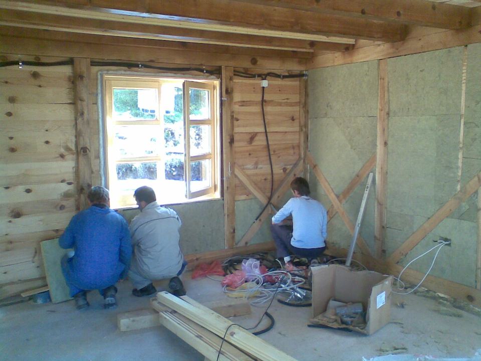

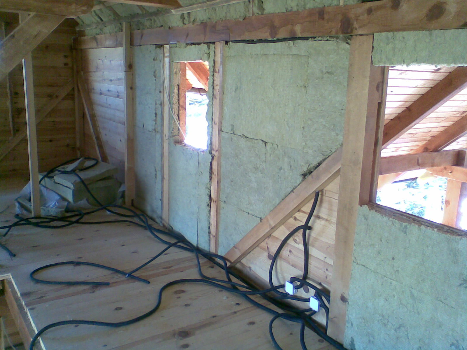

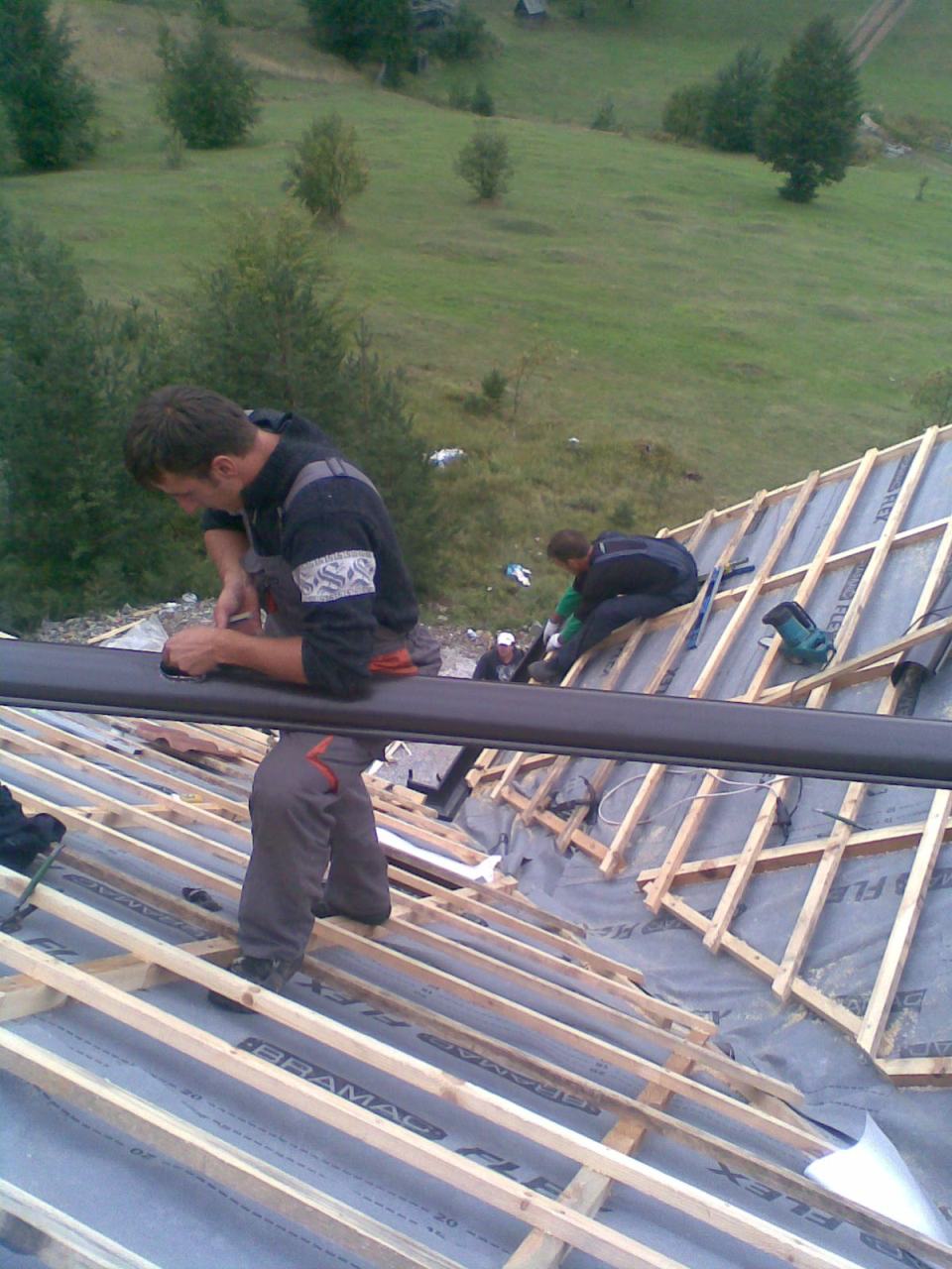

Za Boža_va: u jednom od postova na prvoj strani, napisao sam sve o zidovima. Drveni crep ili šindru, nisam uzimao u opcije krovnog pokrivača iz jednog, jedinog razloga: extremni vremenski uslovi na Torniku, sa gomilom snega i obilnim kišama. Znaš kakvo je drvo, uvek "radi", a to može da napravi ozbiljne probleme, nisam smeo da rizikujem. Što se tiče krovne izolacije, stavljana je Knauf kamena vuna, d=12cm, u delu između podaščanog krova i brodskog poda (lamperije), vidljive sa unutrašnje strane. Naravno, paropropusna folija se podrazumeva, sa unutrašnje strane. Ako si pročitao post o zidovima, sledeće slike će pomoći da se bolje razume.

Izvinjavam se zbog greške u prethodnom postu. Naime, posle slike 336, gde se vidi paropropusna folija, postavljena duž celog zida, greškom je upala slika 333, koja u stvari prikazuje "zatvaranje" plafona brodskim podom. Umesto nje ide slika sa istim brojem, 333, ali napravljena drugog datuma. Slike su pravljene kamerom sa telefona, pa kad mi napuni memoriju, deo obrišem, tek da oslobodim mesto, pa se dešava da mi različite slike imaju iste brojeve. Ovo je pravi redosled:
