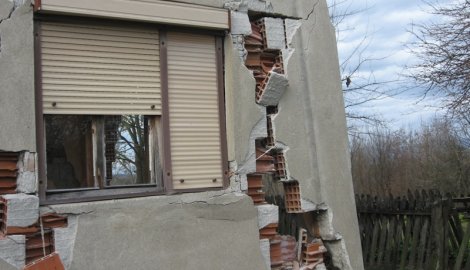

Materijal 2
sasar
sasar's picture
Registrovan dana: 31/07/2008
To što su se kuće u Kraljevu raspale su krivi majstori, koji su zidali kuće bez vertikalnih stubova a i čudno okreću blokove Shock verovatno da im ne propada malter kroz rupe.

Takvo postavljanje blokova je
Rott
Rott's picture
Registrovan dana: 17/11/2012
Takvo postavljanje blokova je izričito zabranjeno, i opasno je ne samo za vreme zemljotresa nego i u mirnim periodima. Sto se tice zemljotresa pravilno izgrađen ytong zid ima mnogo bolje ponašanje na zemljotres od obične cigle zbog manje tezine, boljeg uklapanja blokova, manje količine vezivnog maltera itd. Ali to i dalje ne znači da može da se napravi bilo šta, i kako ko hoce. Moraju da se poštuju seizmički propisi pri gradnji i da se radi po projektu.

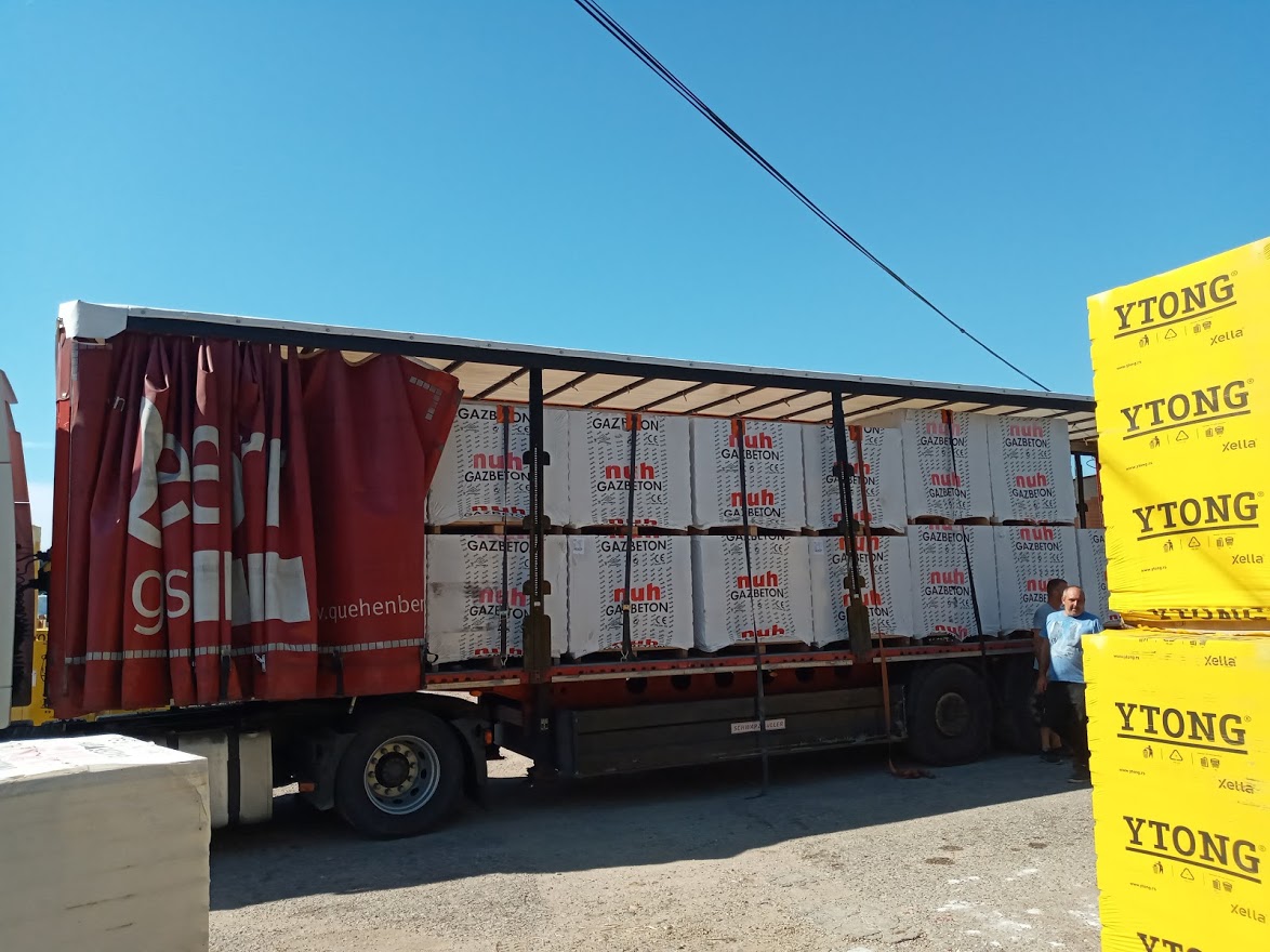

Boške, ne prave se od ytonga zgrade sa po 15 spratova. Prave se od betona a posle se itongom ozidaju pregradni zidovi. Na svim objektima koje ovde viđamo i razmatramo na forumu dominantno zidani zidovi nose i gravitaciono i seizmičko opterećenje a ne betonski elementi.
Inače blokovi od gas betona su dobar materijal i mogu da budu noseći ali su neopravdano skupi. Kako se isplati da iz Turske čak doteruju blokove kod nas i da budu jeftiniji od itonga?

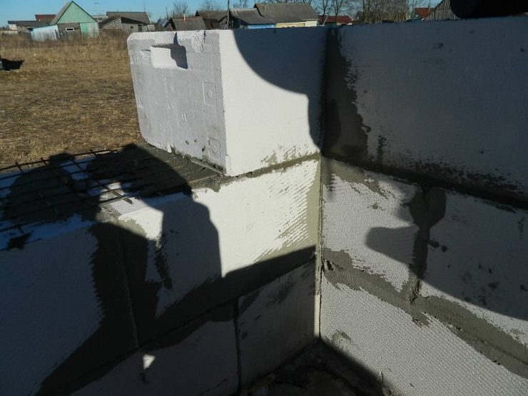

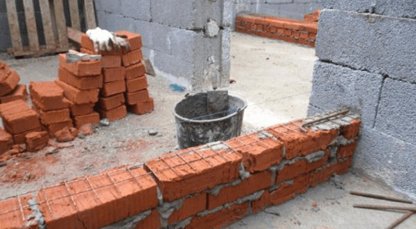

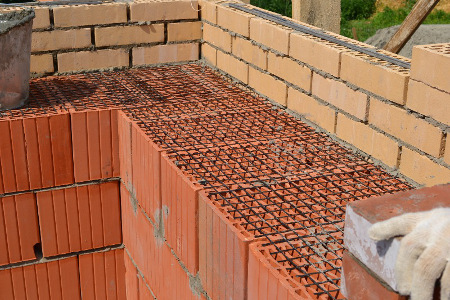

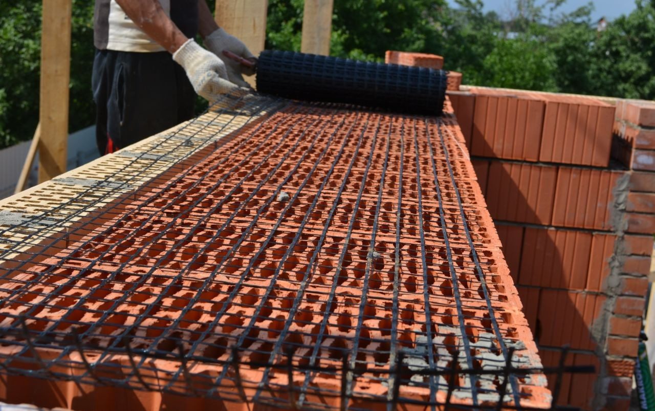

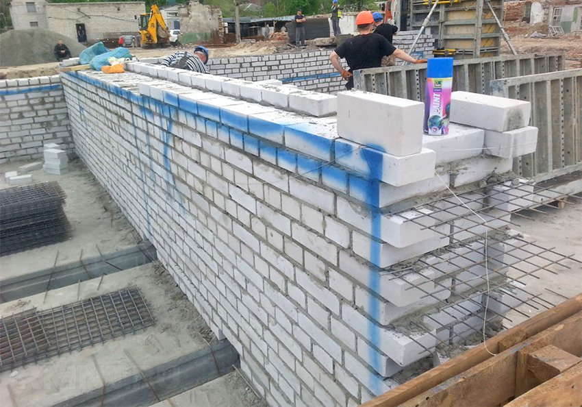

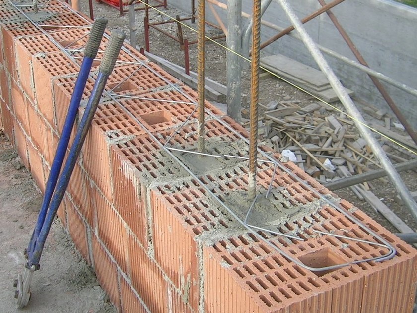

Bilo koji zid kada se
Bilo koji zid kada se posmatra samo gravitaciono opterećenje ispada da je predimenzionisan jer je u njemu jako mali napon pritiska u odnosu na ono što može da izdrži. Problem nastaje pri zemljotresu jer se tada blokovi međusobno smiču i zatežu i tada najčešće nastaju oštećenja u vidu pukotina a retko od drobljenja usled pritiska. Ja nikako da odvojim vreme da iscrtam ponašanje zida i neke osnovne mehanizme loma da bi ljudi shvatili kako se ponašaju zidani zidovi i šta utiče na njihovu nosivost. Nisu tu AB serklaži najbitniji već armiranje spojnica u zidovima. Ja razumem da je to ljudima čudno ali ima opravdanja zašto se zidani zidovi od bilo kog bloka bilo da je on gasbeton, klima ili običan giter čak i od klasične opeke armiraju u spojnicama da bi se povećala zatezna i kosa smičuća nosivost zida pri seizmičkom opterećenju. Inače nosivost se povećava i primenom bloka veće pritisne čvrstoće i primenom "jačeg" maltera. Mada najvažnije je ispoštovati principe koncptualnog projektovanja i ne puštati mašti na volju.
