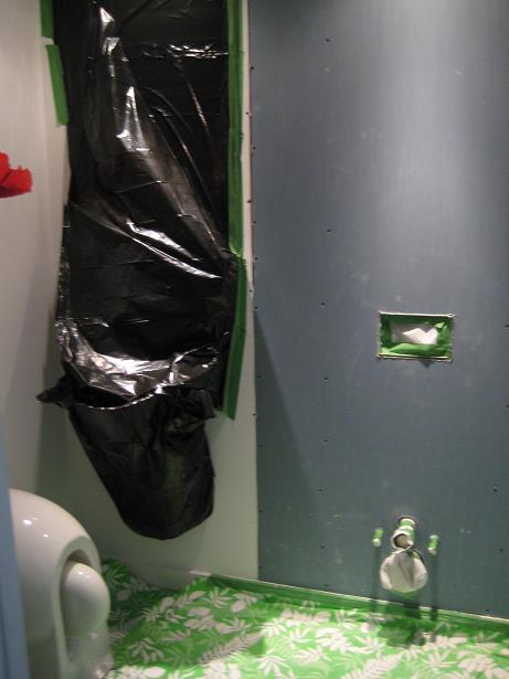

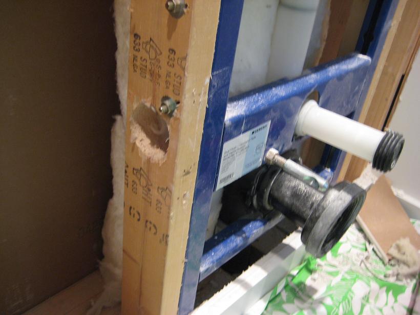

i da na kraju ilustrujem tuznu sliku svog veceja...
prvo ide slika pre popravke, a onda slika sada, i na kraju, slika sa razlogom: kretenoidno-idioticno-moronski vodoinstalater je pricvrstio konstrukciju wc-a na stubove 2x4 incha (5x10 cm) iako u uputstvu izricito kaze 2x6 (5x15 cm), plus - instalirao je to na stub koji ima rupu od 6-7 cm, pa mislim, sta reci...
malo, malo sam ja njima para trazila kad pomislim sta jos treba da poprave i sta uz te popravke treba da podnesem...
