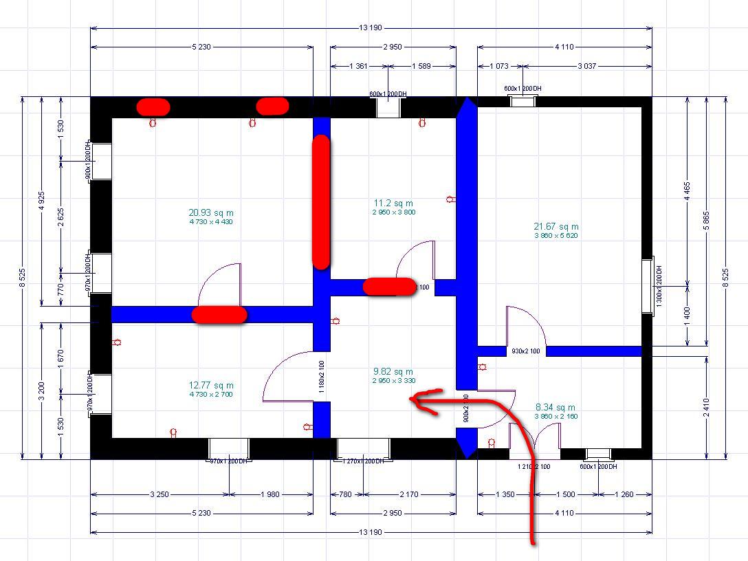

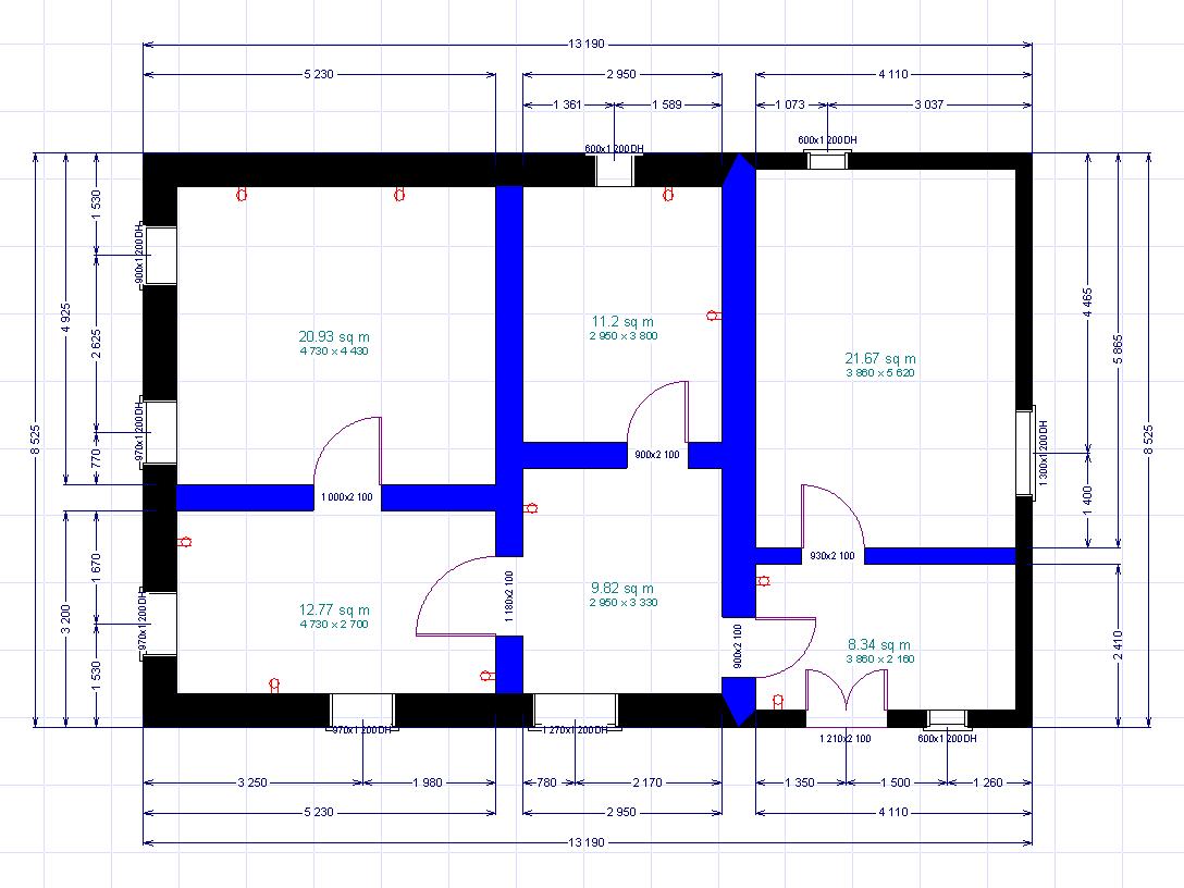

Šta konkretno znači crveno? Izbijene površine?
Od čega je plafon? Kakvi su podovi? Označi prostorije na crtežu po nameni i pitaj...tu smo...

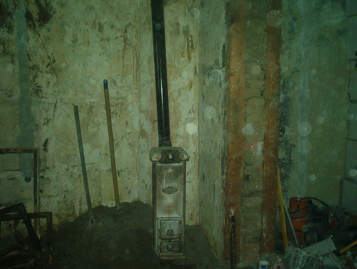

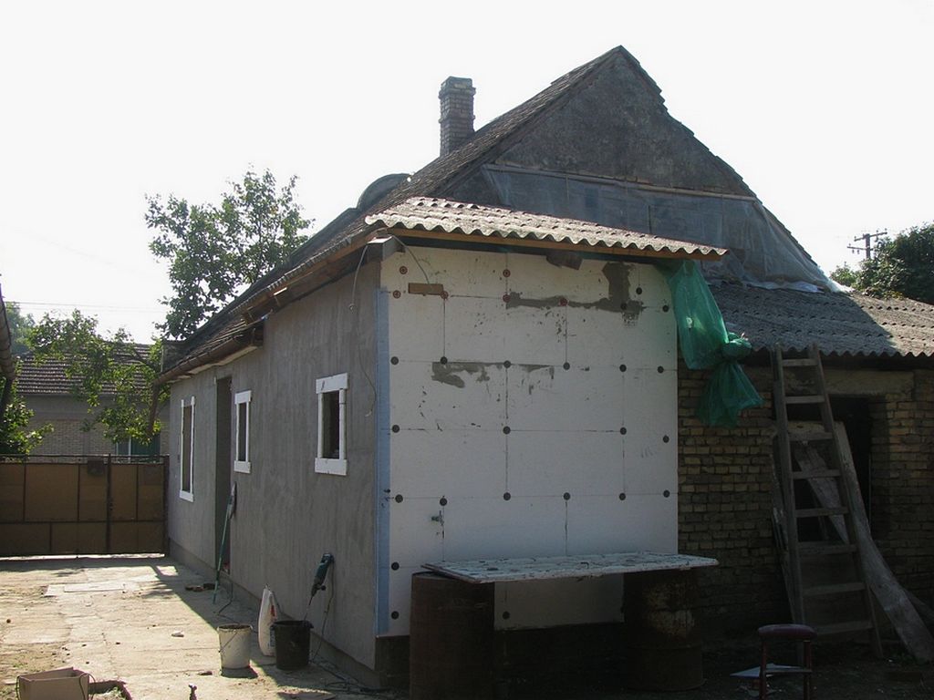

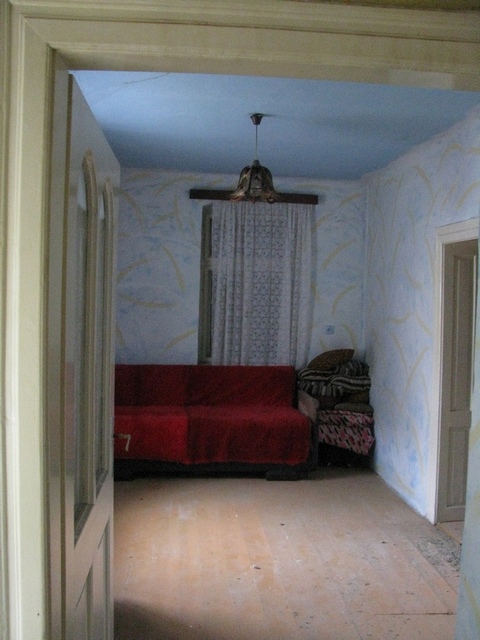

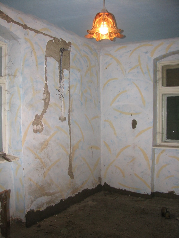

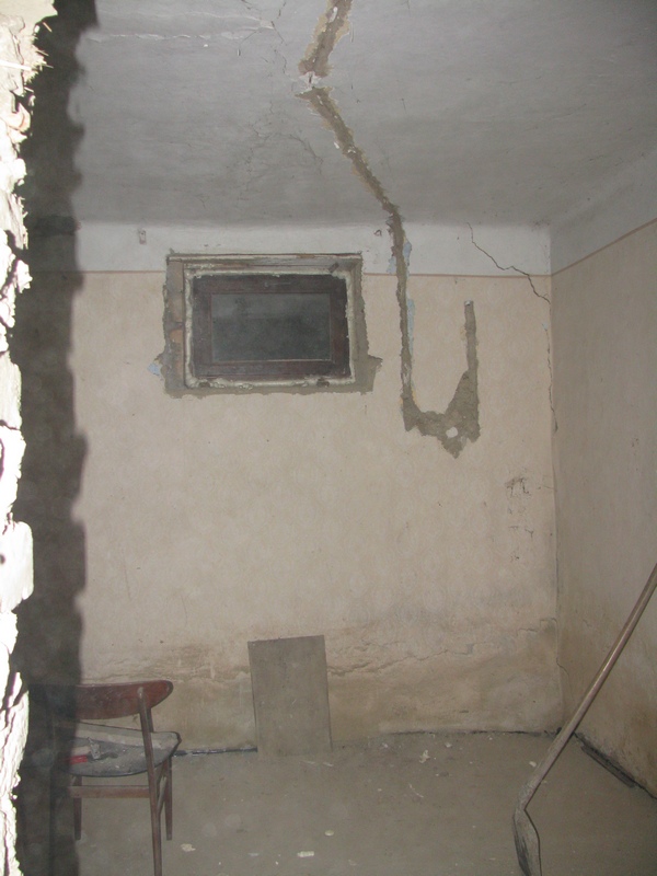

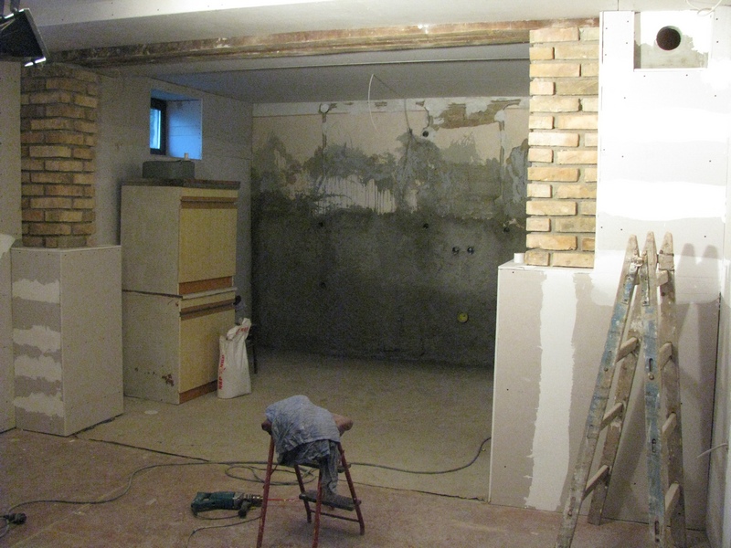

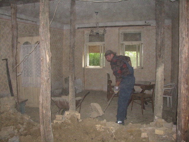

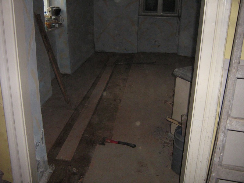

Idemo dalje... Mnogo je jednostavnije ispricati nego raditi. Radimo uglavnom vikendom, a ponekad i radnim danima posle posla a onda zaglavimo i do 2-3 ujutru, a u 7 se krece ponovo na redovan posao.
Septembar.
Za pocetak smo pocistili, izbacili namestaj koji je prethodni vlasnik ostavio, i isplanirali neki redosled pocetnih radova. Posto je raspored prostorija jako nepraktican ( u prostoriju koja ce biti dnevni boravak, prvo mora da se udje u kucu kroz buduce kupatilo, pa kros buduce predsoblje, pa kroz spavacu sobu), zazidali smo jedna vrata, srusili jedan zid, i pomerili jedna vrata.

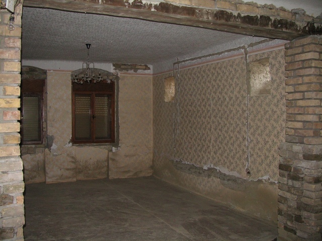

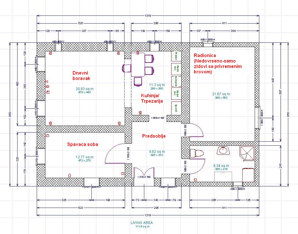

Na prvoj slici je trenutni plan rasporeda prostorija.

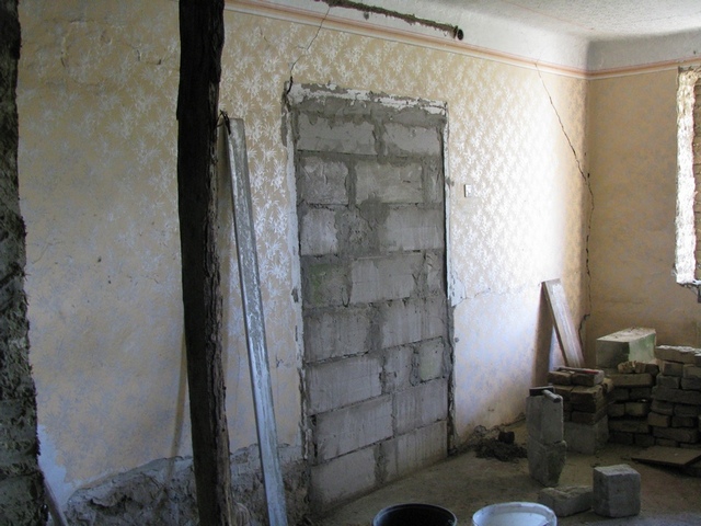

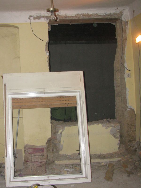

Sad mogu da objasnim i crvene boje na poslednjoj slici. Zazidana su vrata izmedju dnevne sobe i spavace sobe, srusili zid izmedju kuhinje i dnevne sobe, iskopali smo dva prozora prema komsiji, jer nisam bio zadovoljan kolicinom svetla, pomerili smo vrata izmedju kuhinje i predsoblja na sredinu zida , a strelica oznacava kako se trenutno ulazi u kucu.

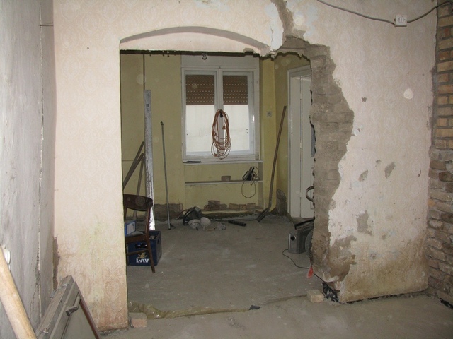

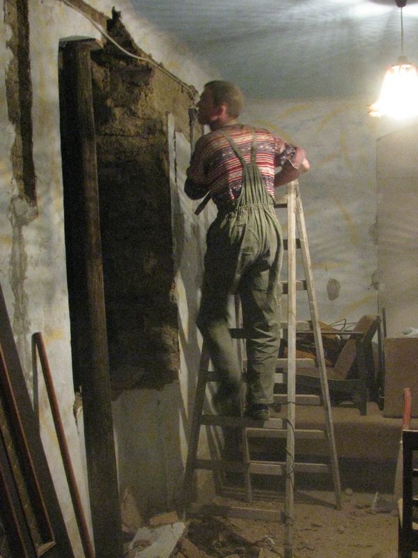

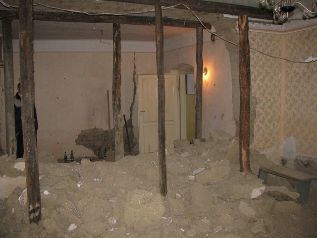

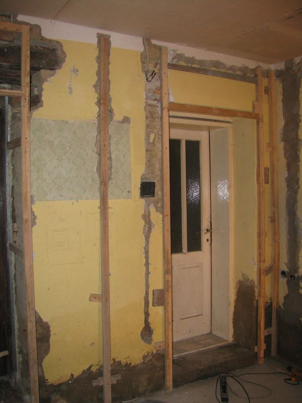

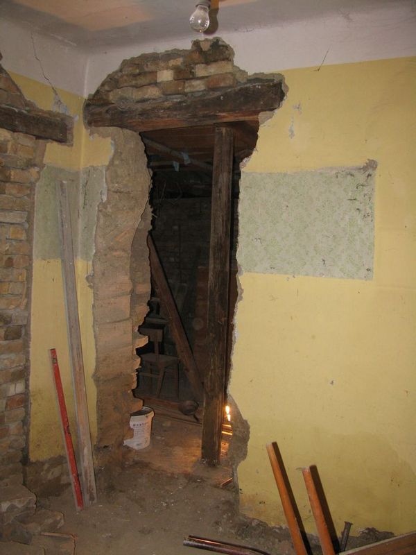

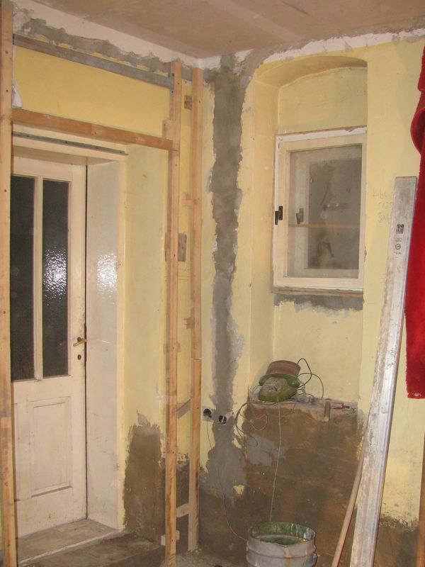

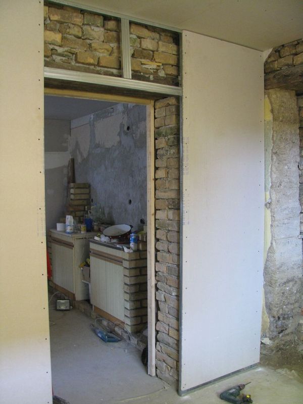

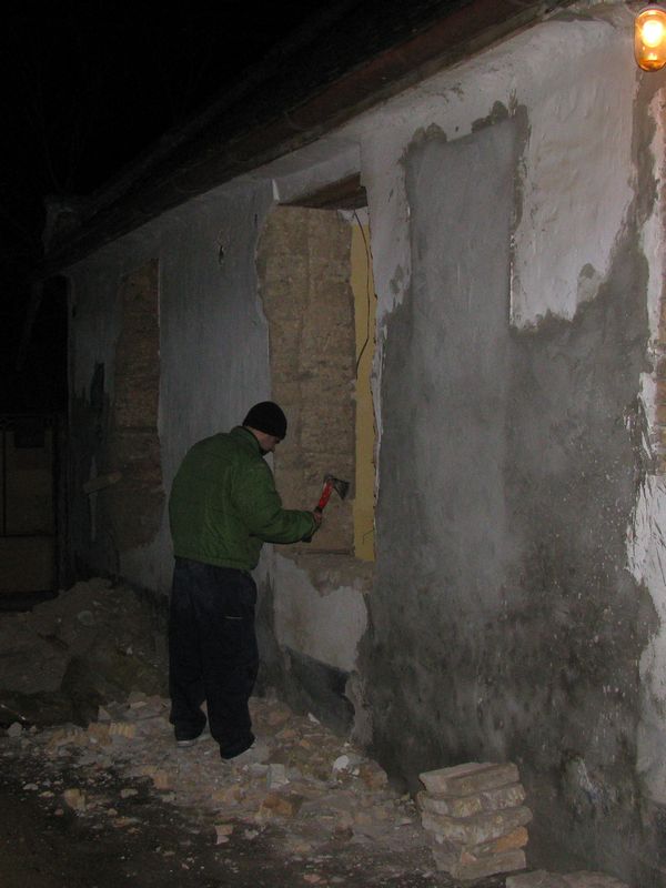

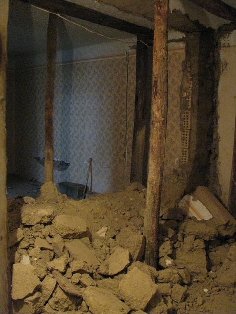

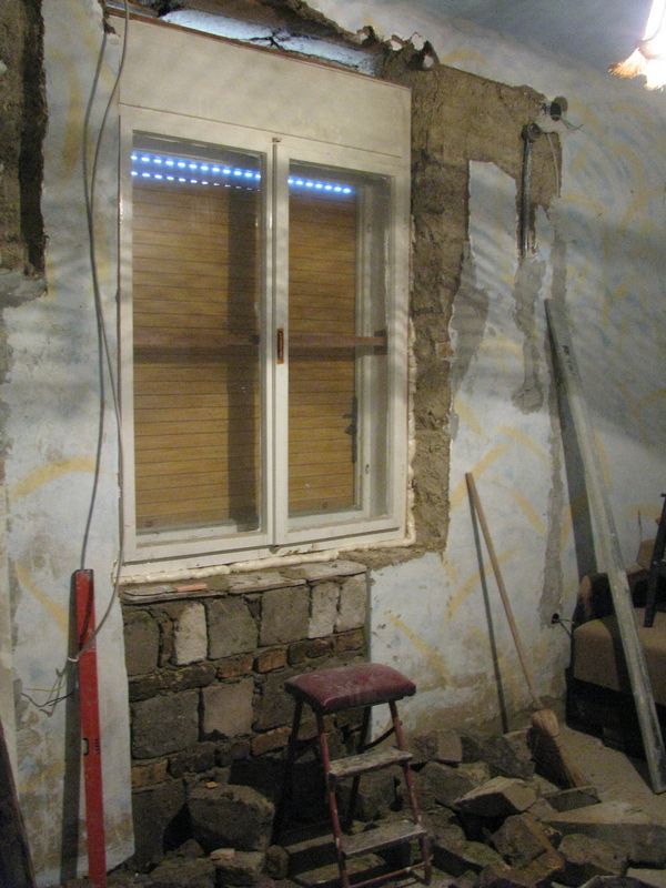

Rusenje zida:
Kao prvo, pored zida koji se rusi na obe stranesmo smo ubacili potpore od starih greda koji su "glumili" zid. Ovo smo uradili iz predostroznosti. Verovatno se nista ne bi desllo ni bez ovog, ali nikad se ne zna.
Za rusenje smo koristili razne alate. Asov, busilicu, sekiru, testeru, macolu, zidarski cekic...Zid od naboja pruza ekstreman otpor, ali nismo odustali.
U 4 metara zida je sigurno bilo bar 100 kolica zemlje.
Jos ove slike da okacim, i zavrsio sam za danas...

@kriviekser

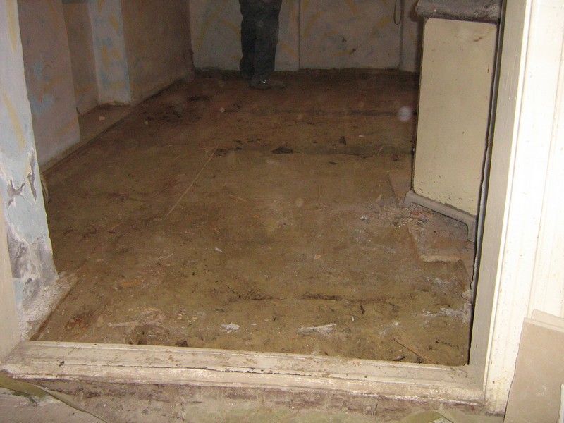

Ne znam tacno od cega je plafon ( mislim da nisu one letvice uvaljane u blato), a sto se podova tice :
-Dnevni boravak- beton, pa katranom zalepljena iverica.
-Kuhinja- nabijena zemlja
-Predsoblje - nabijena zemlja
-Spavaca soba- nabijena zemlja, pa pesak, pa brodski pod ( u jako losem stanju)
Svakako ce mi trebati pomoc (savet) oko svega i svacega, hvala sto si se ponudio.

Ova radionica me malo buni...šta je sa garažom? Ili si kola žrtvovao za kuću-mislim na prodaju istih Laughing out loud
Ima tu bruka posla, prosto ne znam šta prvo da pitam, ili znam....
Grejanje????? Kakvi su planovi? Ša i kako?

Grejanje ce zasad biti na cvrsto gorivo (drva, ugalj) jer dimnjak postoji i najjeftinije je da ga iskoristim, a za godinu-dve cu razmisljati sta dalje.
O radionici cemo kad stigne na red (posle kupatila...), tu prostoriju ni ja nemam tacan plan. U toj prostoriji su i stepenice na tavan, i najverovatnije cu tamo praviti namestaj, ali nista detaljno zasad, jer moram i krov iznad da zamenim. A garaza ce da bude na mestu drvene supe sa druge slike, ali tek na prolece. Jedino kola nisam prodao, plasim se zime...

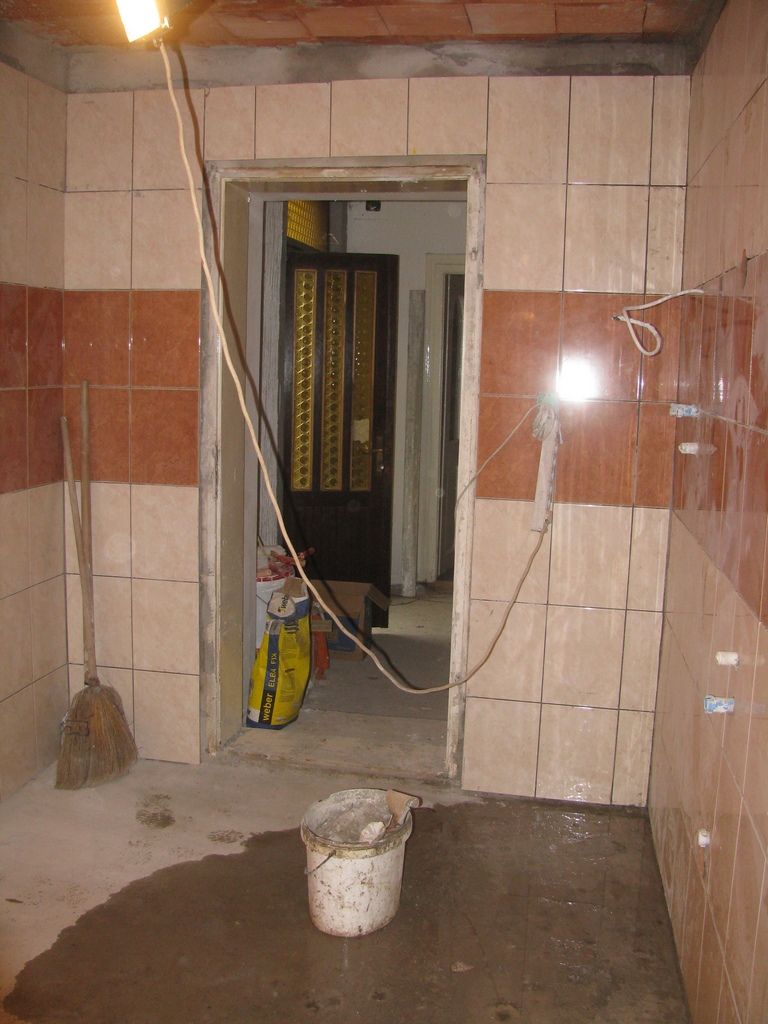

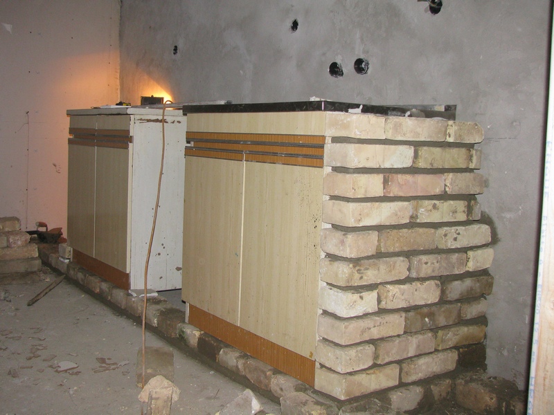

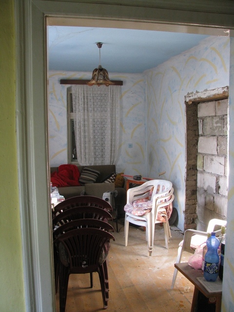

Posto smo zid izmedju dnevnog boravka i kuhinje srusili, pocistili, podelili se u timove i krenuli sa "Dnevni boravak - Faza br.2" Za pocetak,iscupali sve kablove iz zidova ( glavni osigurac smo naravno izvadili za to vreme), pa smo zazidali rupu gde su bila vrata prema spavacoj sobi. To smo zidali od starog siporex-a koje smo nasli i oko ove kuce i u dvoristu moje porodicne kuce. Da bi imali dovoljno, presekli smo ih uzduz na pola sa starim listom na cirkularu. U celom dvoristu se nije moglo nista videti od prasine, ali smo dosta brzo zavrsili, pa nam nije puno smetalo.Zidano je samo sa strane dnevnog boravka, a sa druge strane cu omalterisati, i verovatno ubaciti police za knjige, za ukrase, itd. Posle svakog reda siporeksa , buslili smo zidove sa strane i ukucali armature da se zid ne bi pomerao. Za to vreme tim 2 sa 2 igraca je izvadio prozore, i ugradio druge polovne, ali u dosta dobrom stanju.

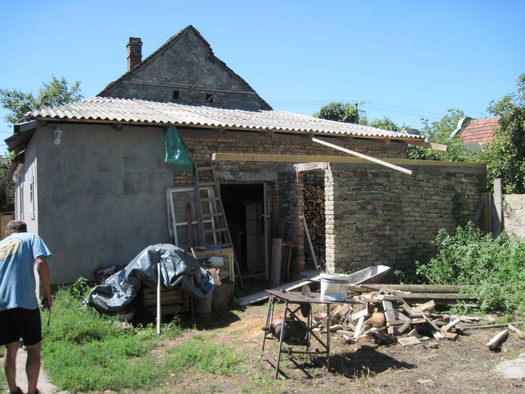

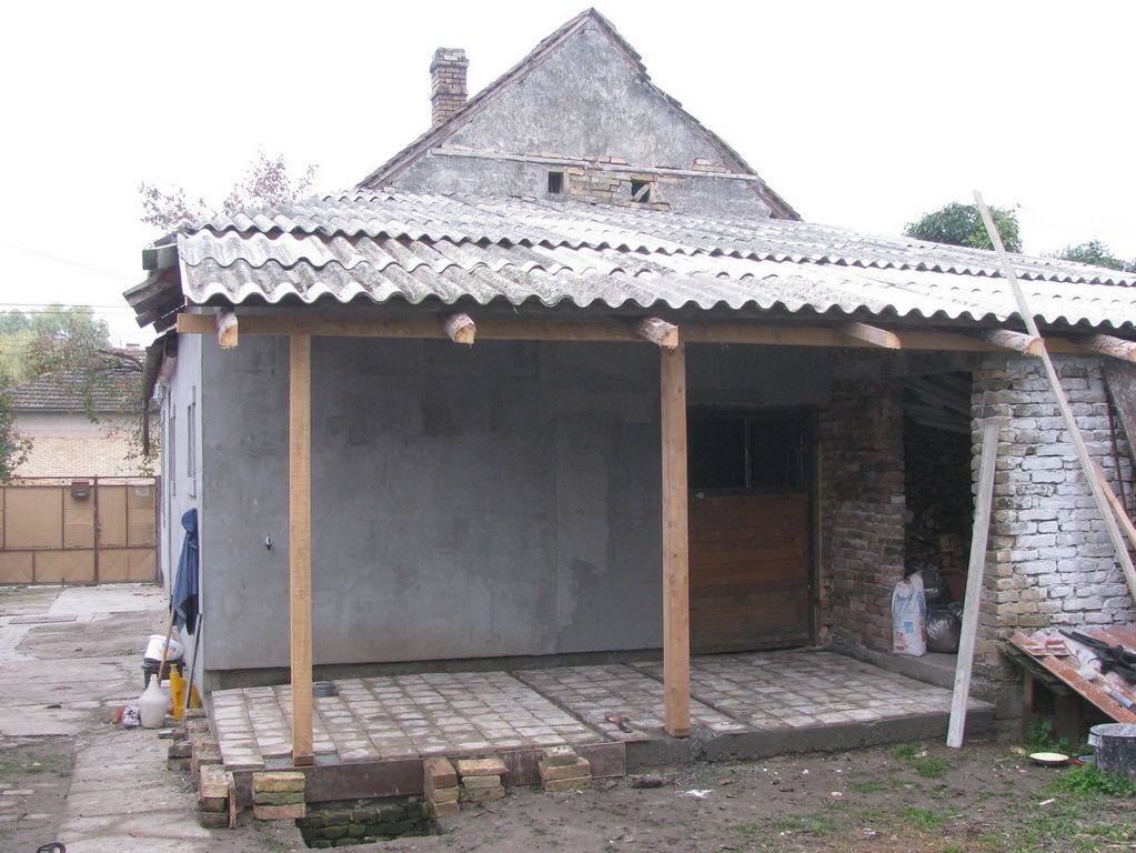

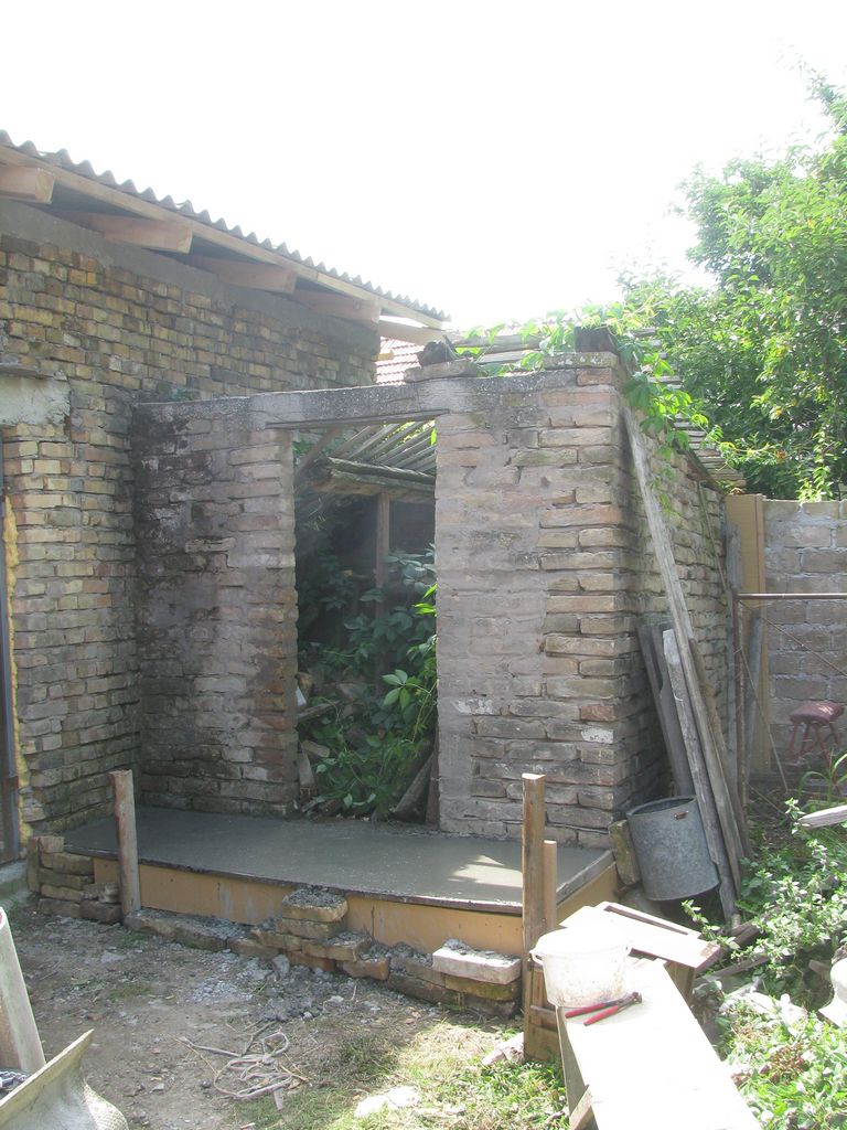

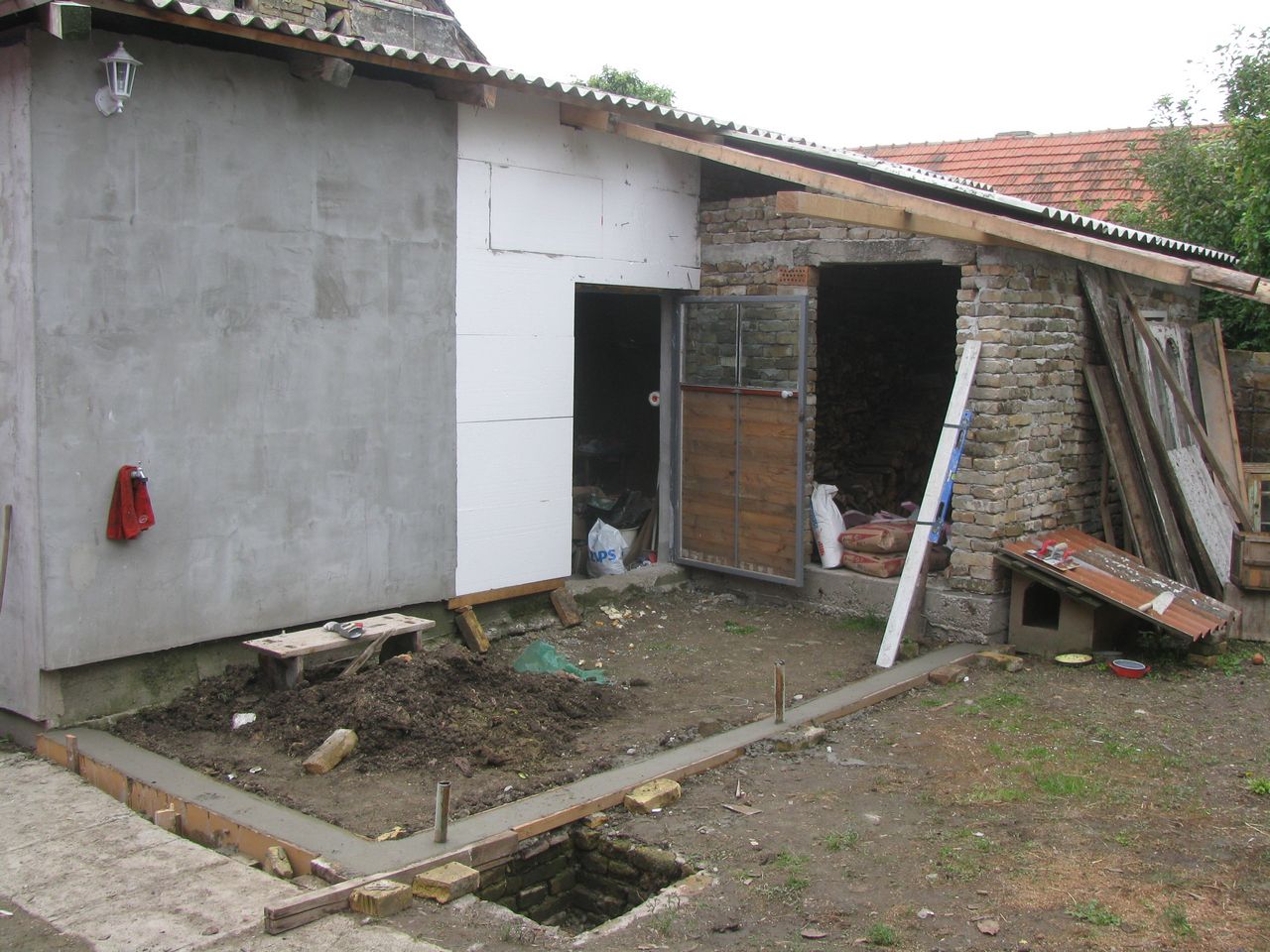

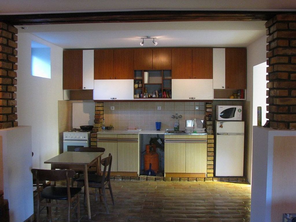

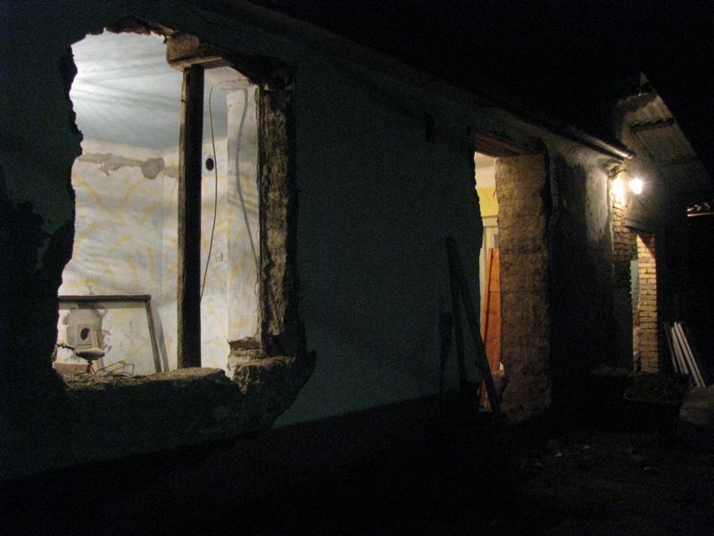

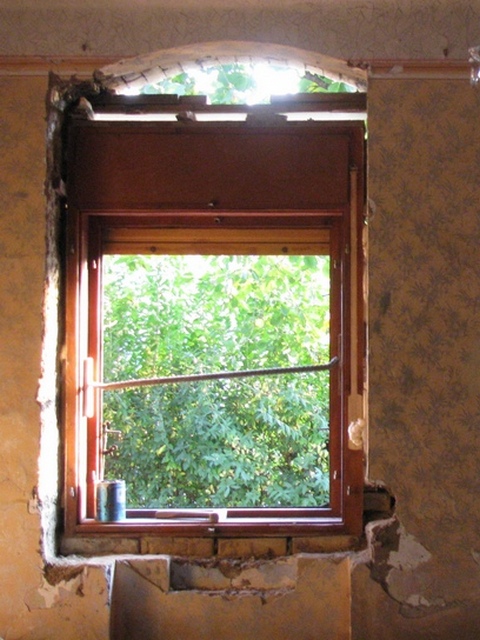

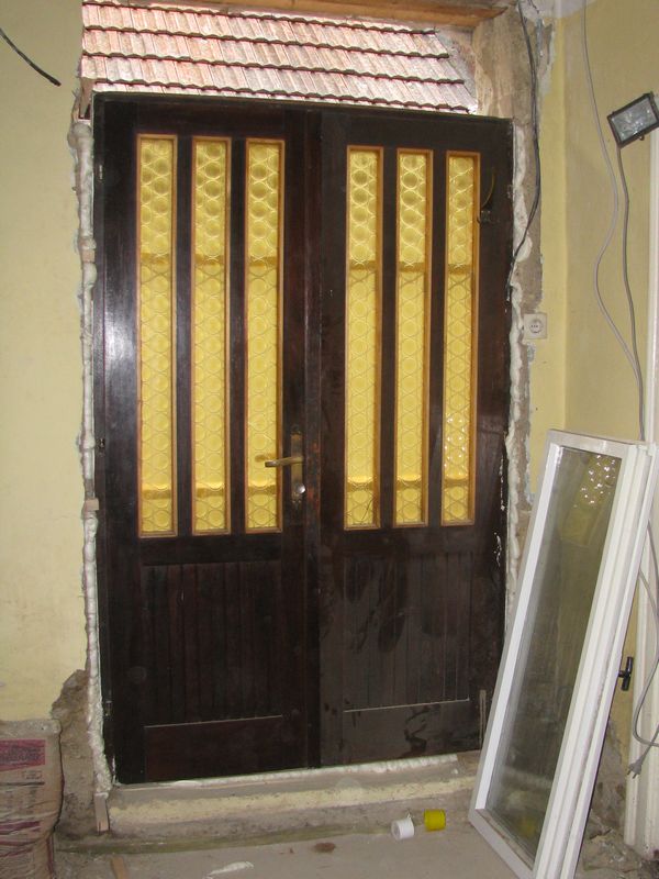

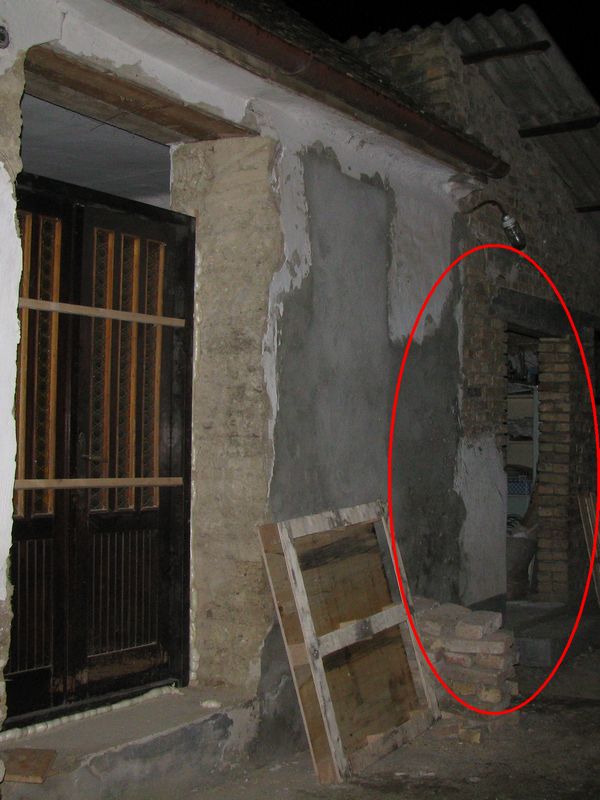

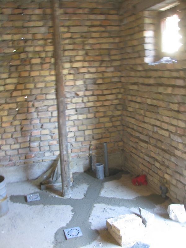

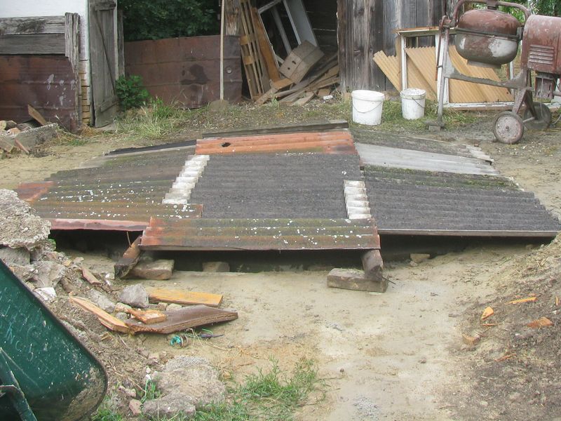

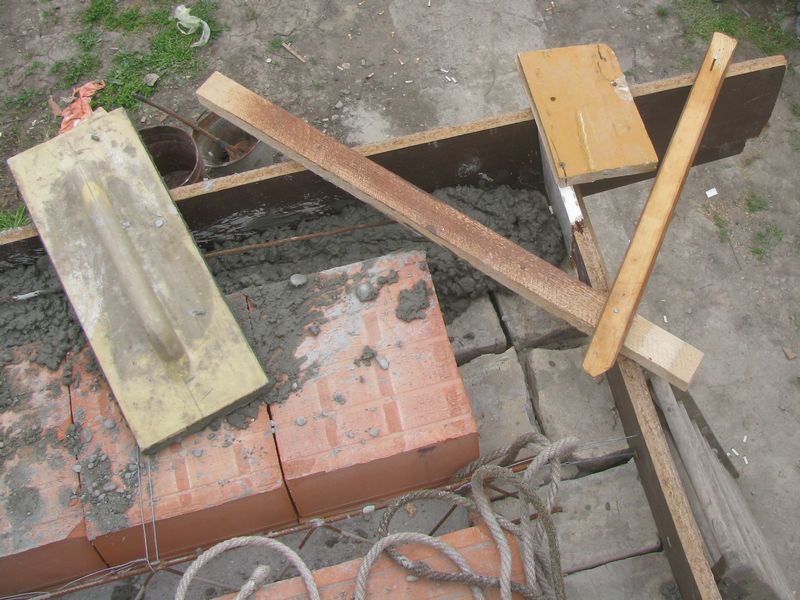

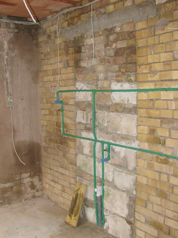

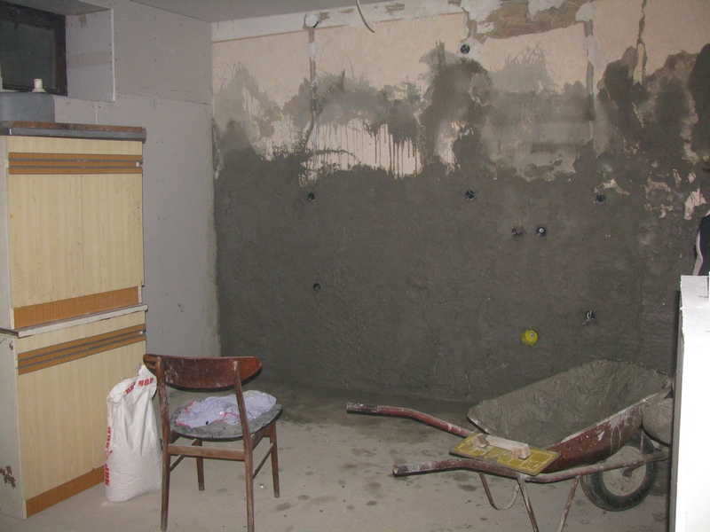

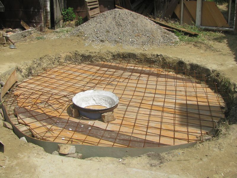

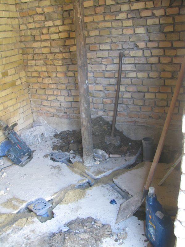

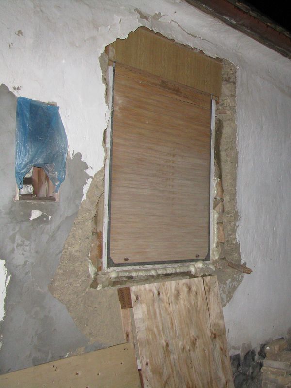

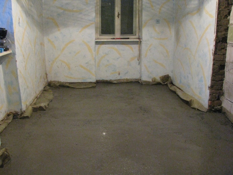

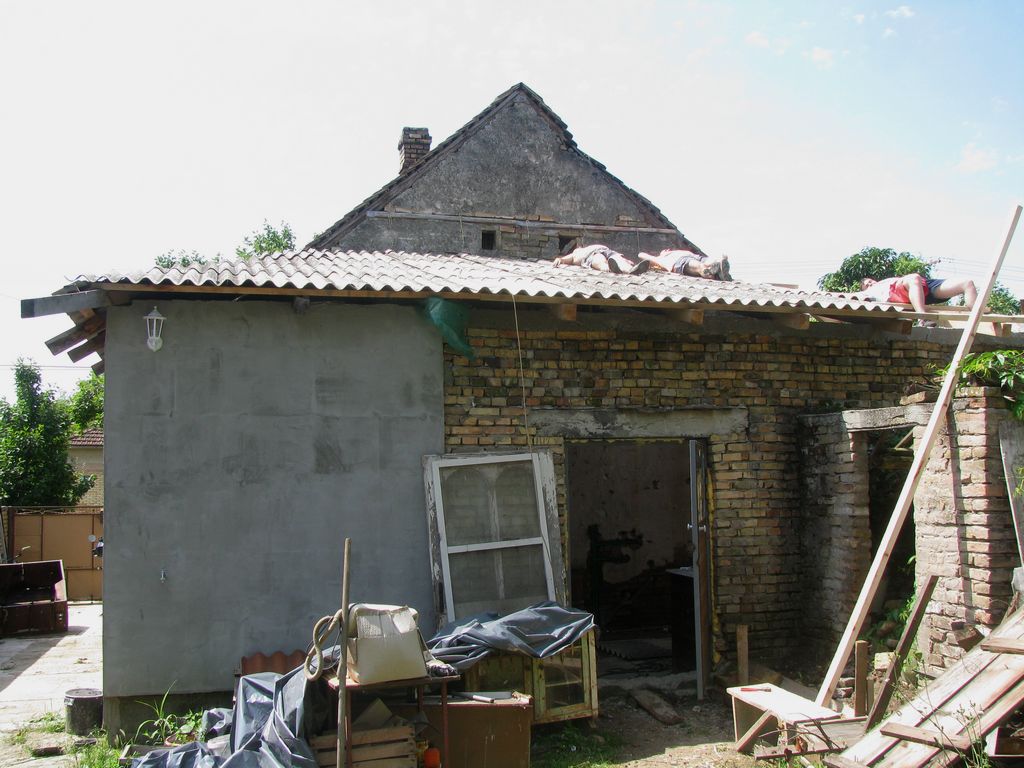

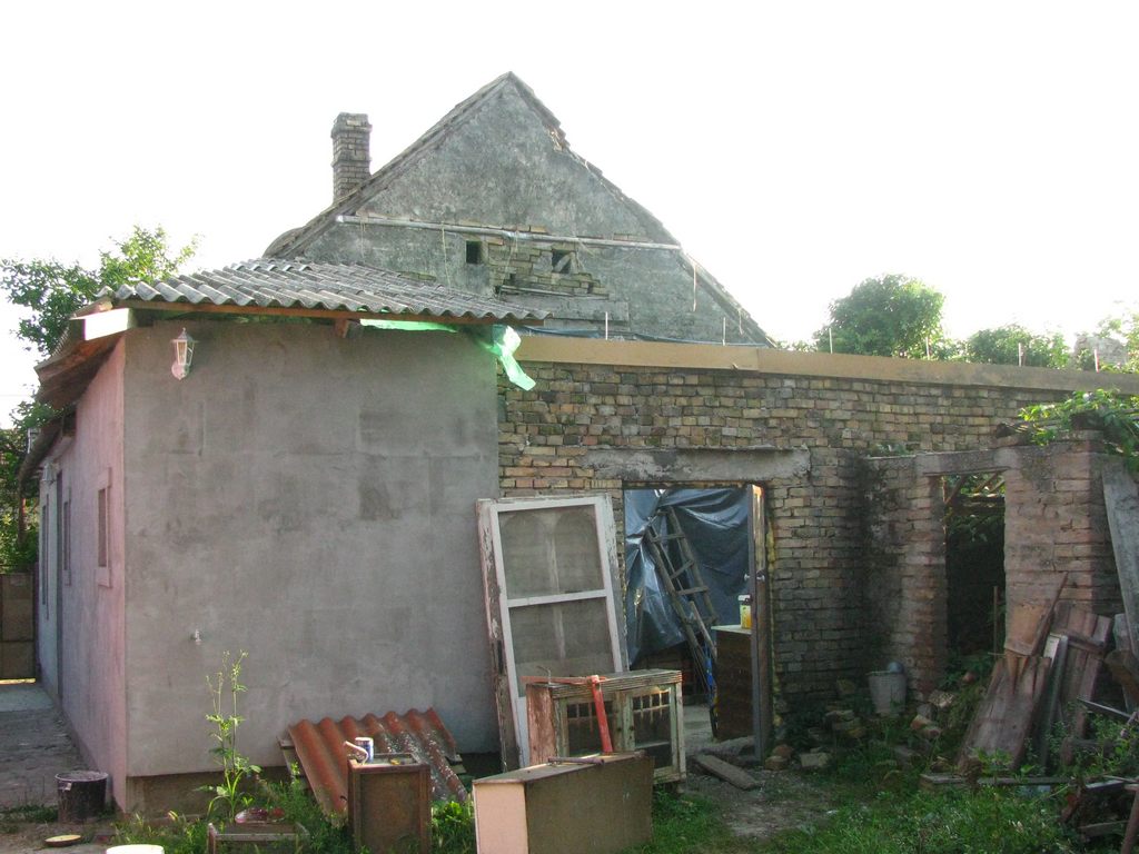

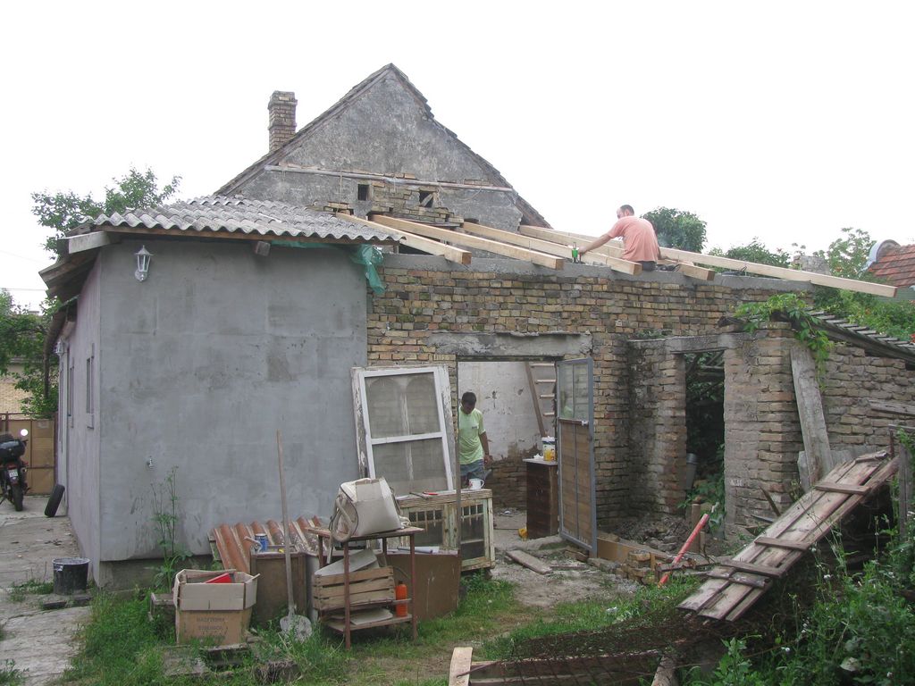

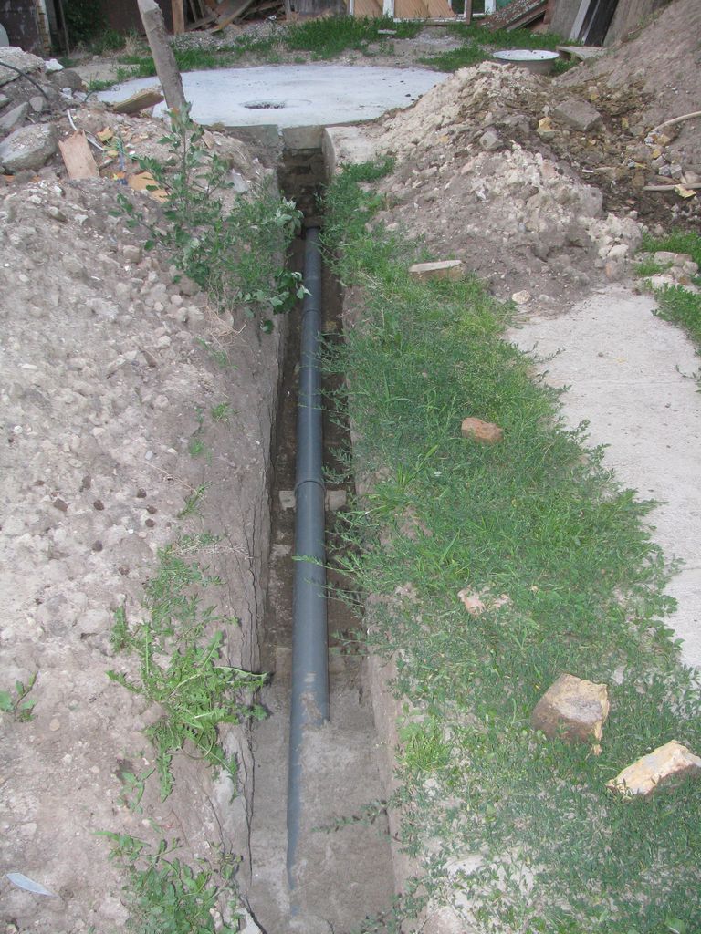

U drugoj polovini oktobra, dobio sam pozitivan odgovor na molbu predatu JKP-u za prikljucenje na gradski vodovod, tako da je to bila nova zanimacija od par dana. Trebalo je iskopati radnu jamu od 1x1x1m sto je na kraju bilo oko pola metara dublje jer je cev na ulici dublje zakopana, iskopati rov dubine oko metar i duzine oko 6m kroz parking ispred kuce ( u tom rovu najmanje je bilo nemlje, a najvise suta...), i saht od 1,3x1,3x1.1m. Posle jos podbusiti ispod trotoara, ali sam za to platio majstora.
Saht sam morao ozidati, i izliti betonsku plocu pre nego sto je dosla dezurna sluzba iz JKP-a da odradi svoj deo posla.

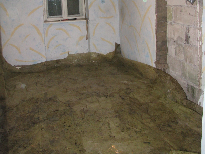

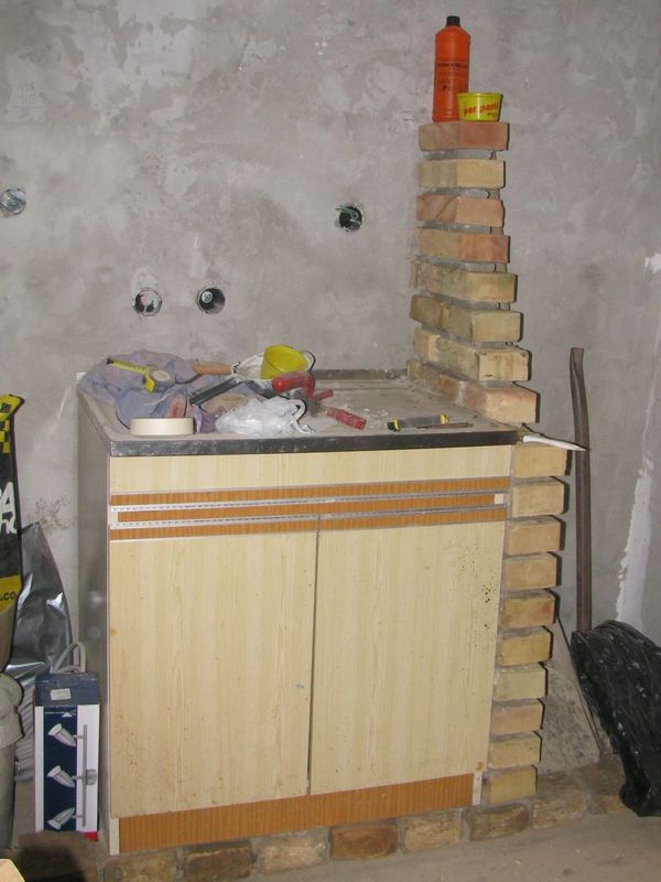

Pored ove igrarije smo izbetonirali pod u kuhijni i u predsoblju, iskopali "puskarnice" u zidovima prema komsiji jer nisam bio zadovoljan sa kolicinom svetla u dnevnom boravku.
Ponekad smo svratili i uvece, radnim danima, kad smo znali da ostanemo i do 2-3 posle ponoci da zidamo stubove koji ce drzati plafon izmedju dnevnog boravka i kuhinje.

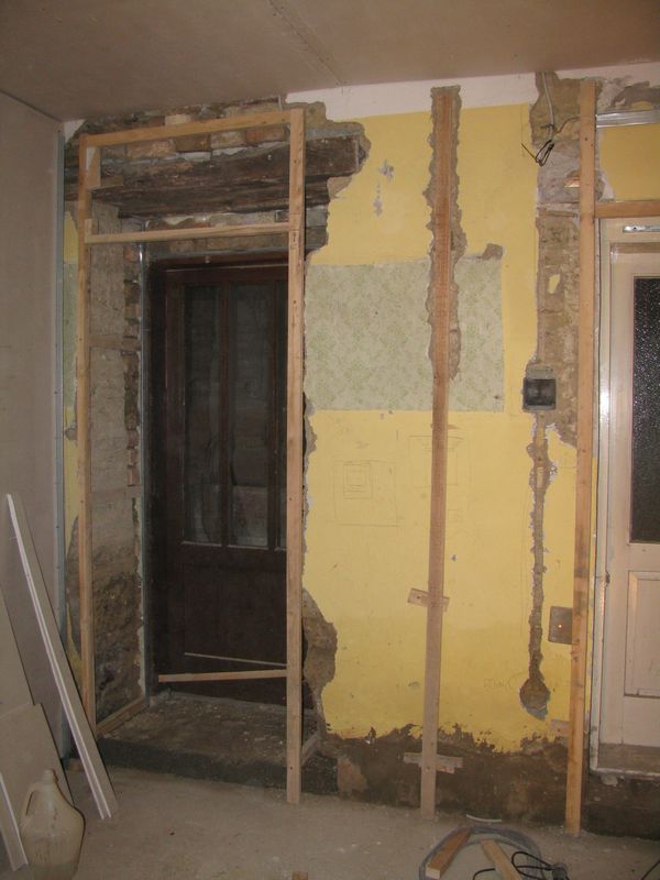

Stubovi su zidani do pola od neke sut cigle, a od pola nagore od stare cigle, fugirane, a rupa u sredini je popunjena betonom. Opet, da bi spojili stubove i stare zidove, ubusene su armature ukoso na svakih 25 cm visine.
Isto je uradjeno i izmedju kuhinje i predsobljam gde su vrata prosirena i pomerena u sredinu, i tu smo vec zapoceli mesec Novembar. Slede slike, a nastavak price za dan-dva.

svidja mi se oblik prozora na slici br.12 ...ako su to prozori..?!

Da, to su prozori! Ja ih zovem "puskarnice" jer ima slicnosti... Otvori su prema komsiji, i nema klasicnih prozora, samo 4 staklena bloka po otvoru.
Postavicu sliku , kad stignem dotle sa pricom.

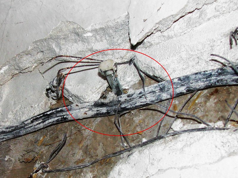

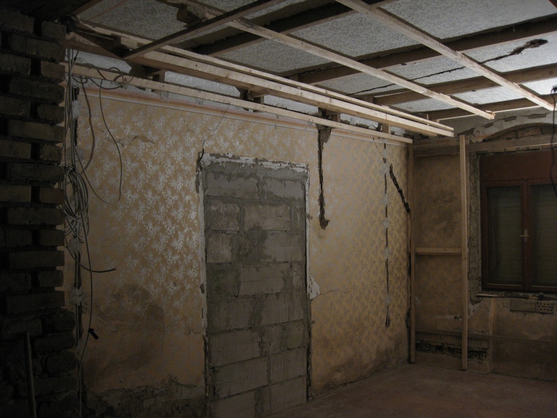

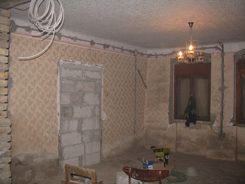

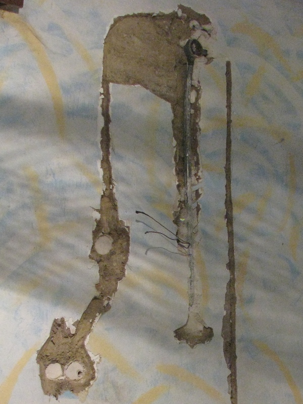

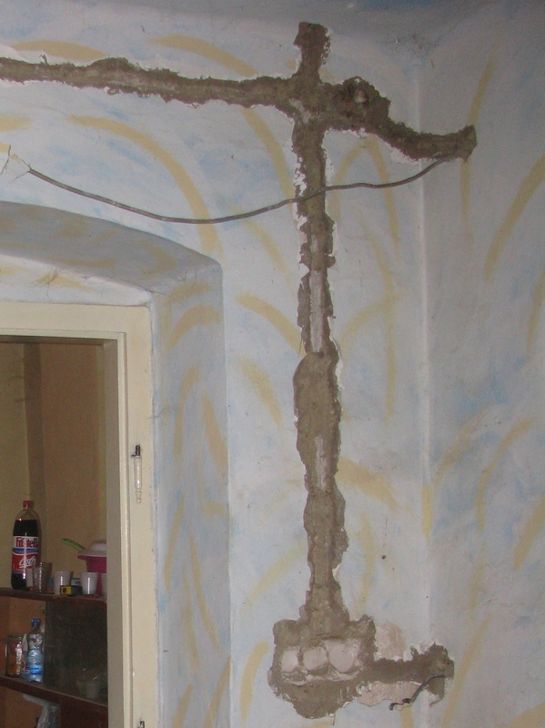

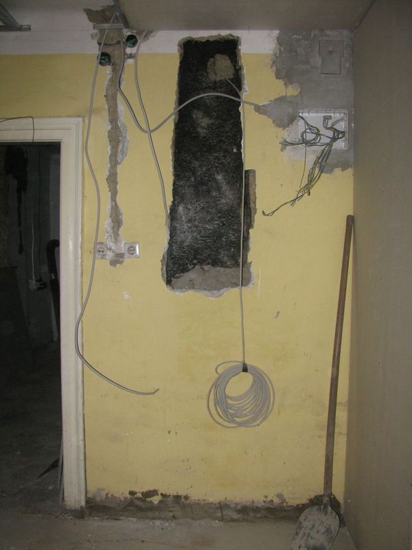

Sledece sto je trebalo uraditi, zameniti el. instalaciju. Na prvoj slici na kraju posta, videcete i zasto. Neko se igrao sa kablovima kad je menjao staru instalaciju za noviju. Ovi kablovi nisu bili u losem stanju, samo sto nije bilo nigde uzemljenja ali sa ovakvim rasporedom bilo bi opasno po zivot ostaviti ih. Druga stvar, sto stvarno ne volim, jesu produzni kablovi na sve strane. Trenutno gde zivim, ima jedan konektor za svaku prostoriju, pa iz produznog u produzni, i tako nekoliko puta dok namirim sve potrebe. Pa ne moze tako! :nono
Sad sam stavio u dnevni boravak u svaki cosak po jedan i jos jedan u stubu izmedju dva prozora. A ugradio sam i konektore za antenu, za RF, i za telefon. Antenske kablove i telefon sam spustio sa tavana u rebrastom crevu. U kuhinji sam zasad ugradio 8, valjda ce biti dovoljno. I prekidaca ce biti vise. Za obe prostorije sam predvideo glavno svetlo i alternativna.

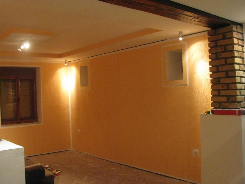

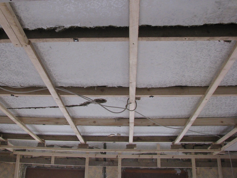

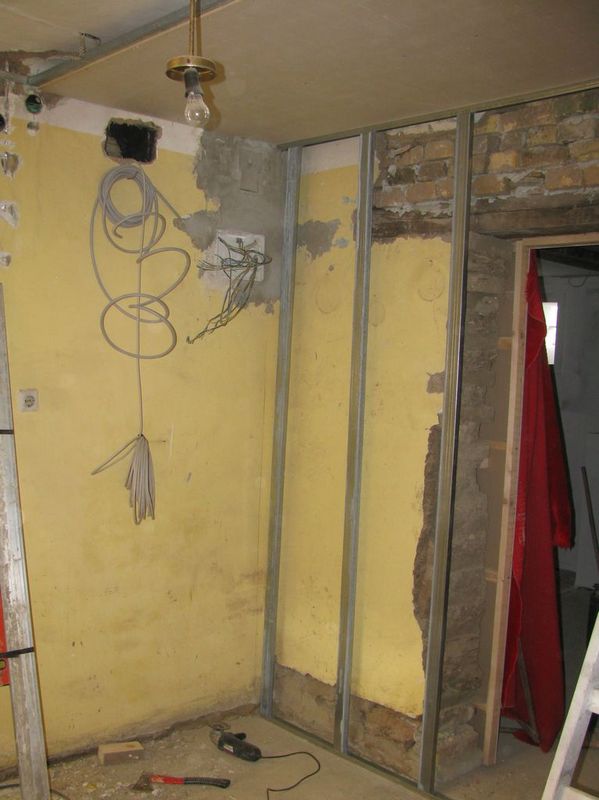

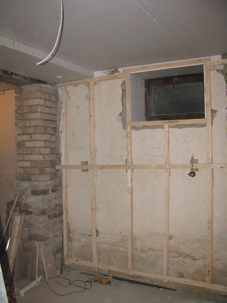

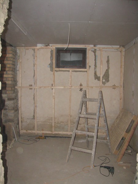

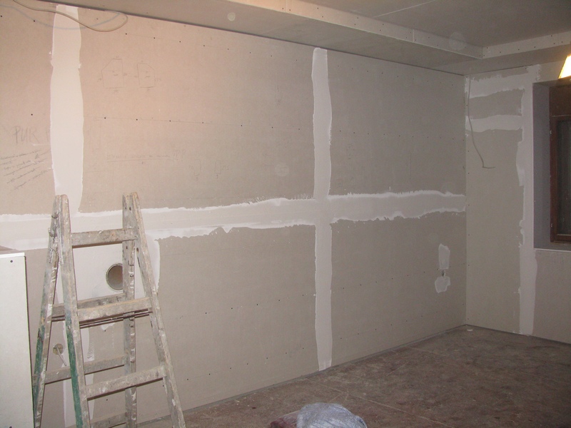

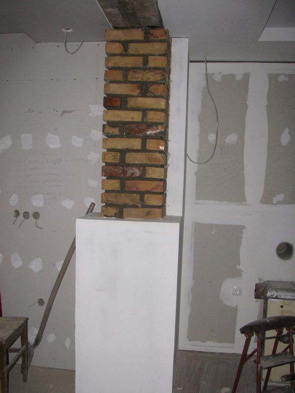

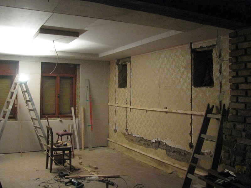

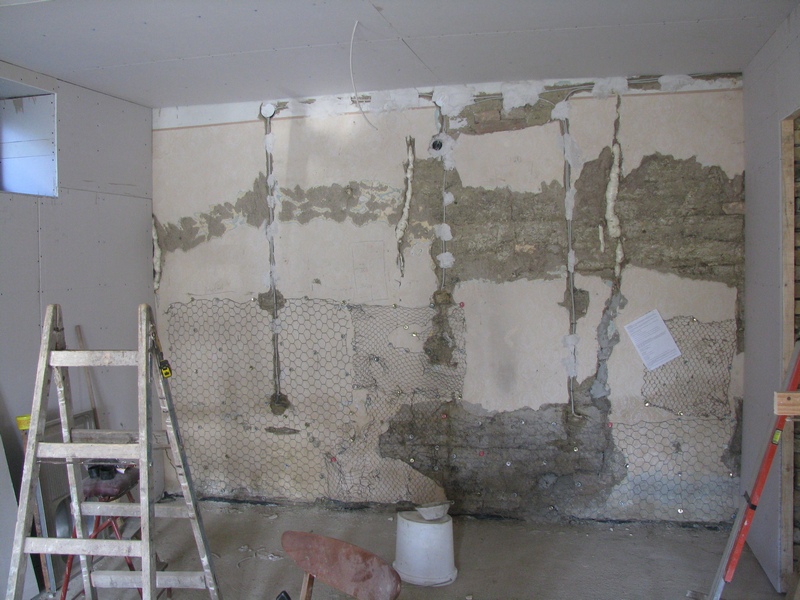

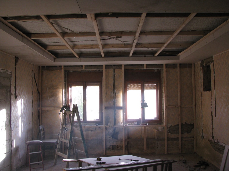

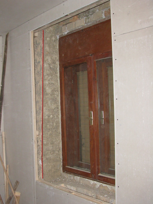

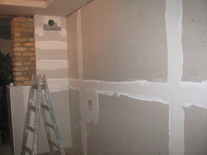

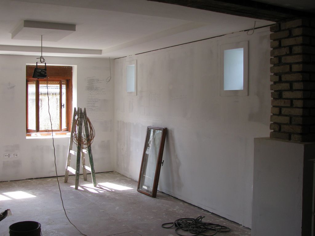

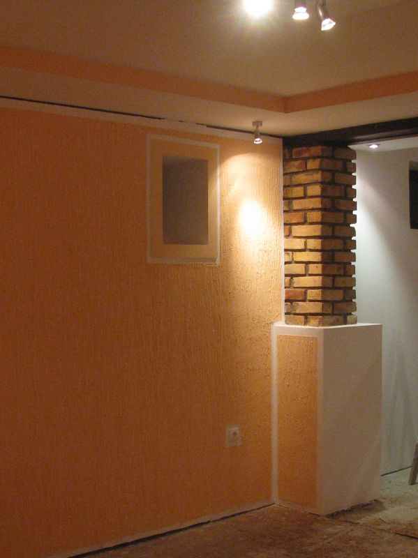

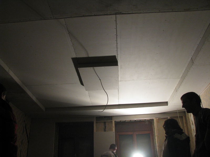

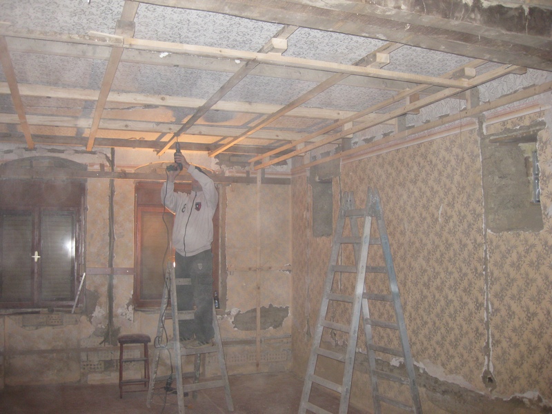

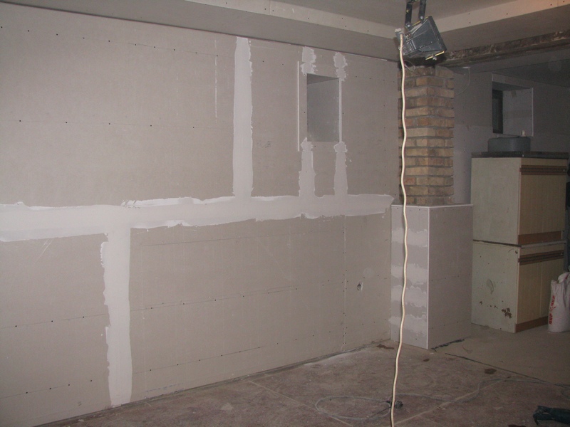

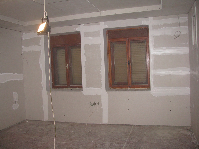

Druga polovina novembra je protekla u znaku "Dnevna soba-gipsarski radovi"
Naoruzan informacijama sa sa Knaufovog sajta, i odstampanim fotografijama iz Zlatanove teme "DEKORATIVNA RASVJETA-spušteni strop-greda" krenuli smo sa plafonom. Na pocetku je islo veoma sporo, ali smo polako postali sve iskusniji u nivelaciji, srafljanju, pa je pocelo da lici na nesto. Prvo smo prisrafili stafle 8x5cm uzduz na svaku gredu koje su na dubini od 2-3 cm u odnosu na zavsni sloj plafona. Za to smo koristili srafove 15x6 (mozda gresim da debljinu) koji se koriste za salonit ploce na krovovima. Na ovu konstrukciju smo napravili spusteni okvir od 60 cm mereno od zida. U sredini smo poprecno na stafle prisrafili letve na svakih 60 cm, sto je bila greska, jer sam morao na kraju da kupim gipsane ploce dimenzija 125x200cm, posto je samo to moglo na odlozeno placanje a planirao sam 120x230. Poskidali smo letve, pa smo ih ponovo prisrafili na 62,5 cm.
Posle zavrsene konstrukcije, vrtelo nam se u glavama zbog linija koju su nekadasnji moleri izvukli lepo ravno u odnosu na tavan , koja je bila sa visinskom razlikom od 4-5 cm u jednoj prostoriji.
Na kraju, kad smo postavili skoro svaku plocu, osim sredine, onda sam poslusao savet prijatelja, i napravio i "ostrvo" nasred prostorije. Razlika izmedju dva nivoa svuda iznosi 8cm.
Tips&Tricks:
-Mi smo nivelaciju radili tako sto smo potrazili najnizi deo plafona, i koristili kao referentnu tacku. U odnosu na tu tacku smo namestili prvu staflu, i posle smo mere prenosili sa vaservagom i kanapom.
-Vaservagu smo izolir trakom zalepili na alu-ravnjacu (koristi se za malterisanje i betorniranje) i tako dobili vaservagu od 2m. Moze se kupiti i fabricka, ali je meni i ova posluzila.
-Ako nemate sto za secenje gpisane ploce, mozete koristiti i polozene merdevine.

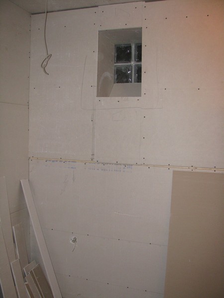

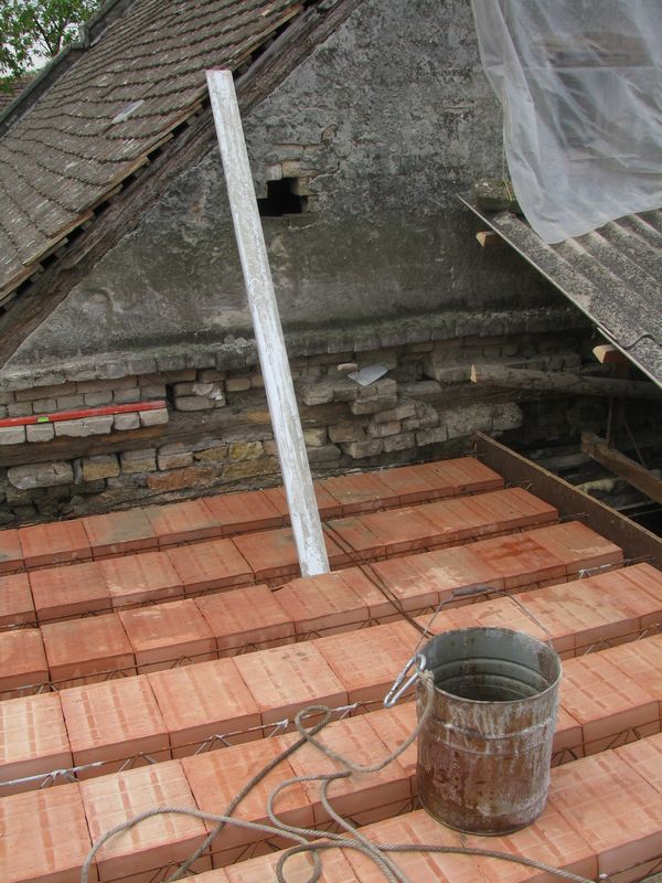

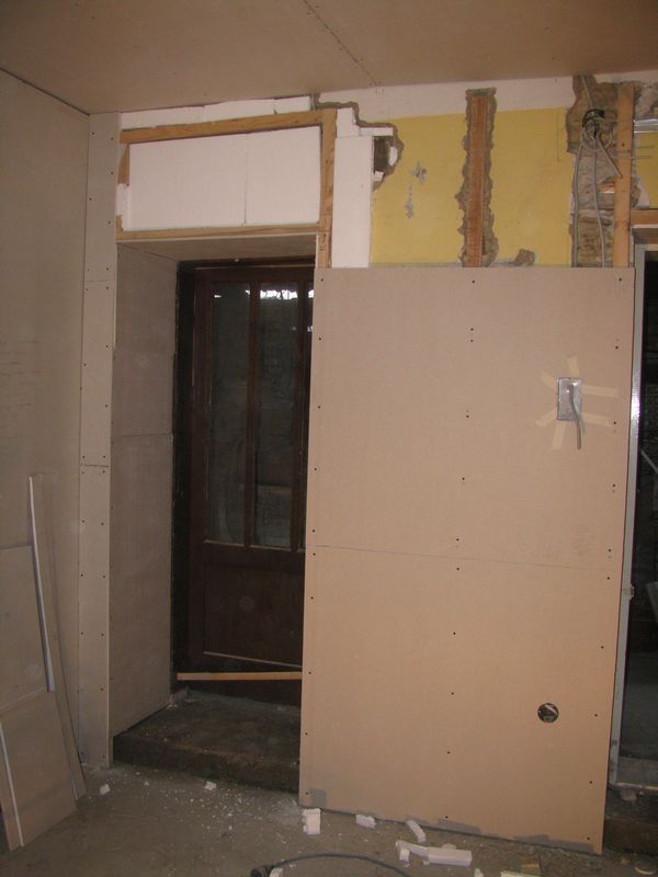

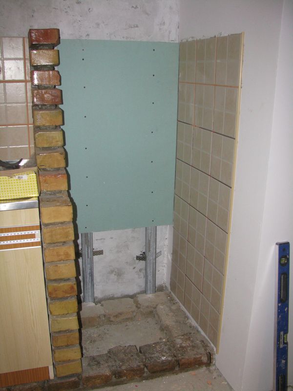

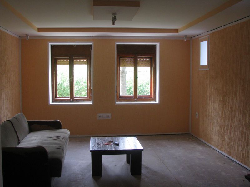

Poslednje nedelje u novembru i prve u decembru smo zavrsili sa gipsanim plocama u dnevnom boravku i na plafonu kuhinje.
Ugradili smo i shiedel cevi umotane u staklenu vunu i alu foliju u zidove, i od sada verovatno mozemo da bar malo ugrejemo prostorije gde radimo.
Za ovaj vikend planiram da zavrsimo sa gipsarskim radovima, pa da mogu da razmisljam o kuhinji.

ne bih se složio da je konstrukcija iz drveta dobra za montažu gips ploča,kad tad doći če do pucanja na spojevima jer drvo diše,za knauf su odgovarajući prrofili...

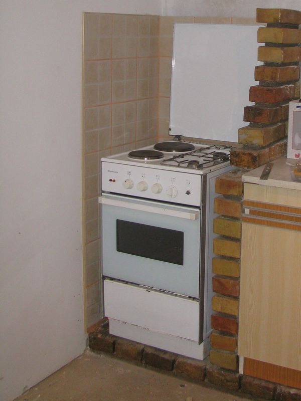

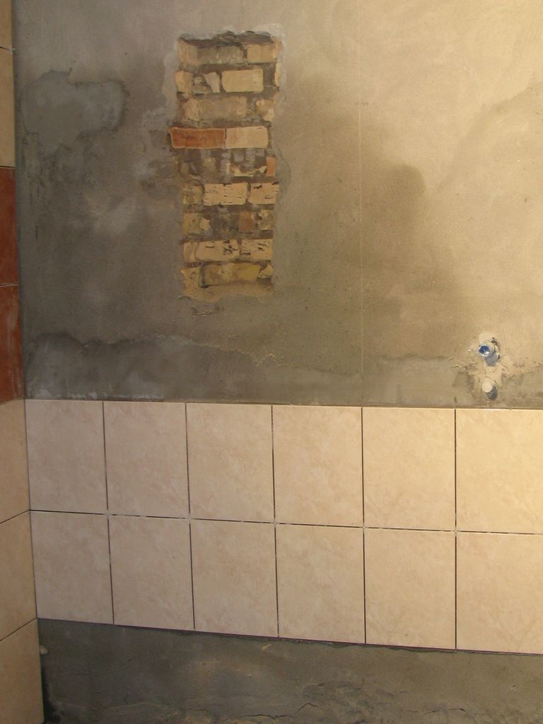

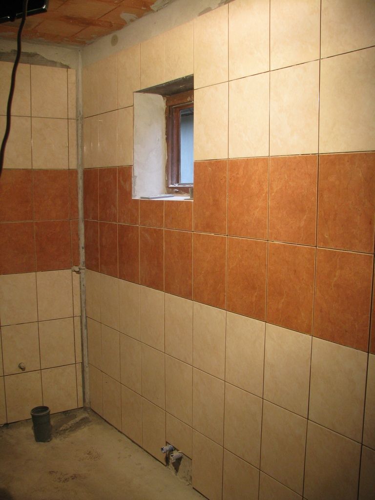

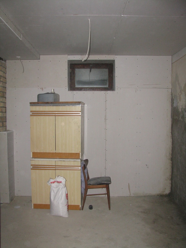

postavljam sliku da vidis o cemu pricam. otvor na zidu je ovo sivo sa desne strane, a zelenkasto (levo) je zid.

Ovo deluje lepo do sada ali...
Na prvim spoljnim slikama mi se čini da se primećuje vlaga? pa ako je ima šta si po tom pitanju uradio? Odnosno ako se i ne vidi odmah ,videće se kasnije-zato ako je bilo vlage priznaj - pa da ti kažemo rešenje. To ti je prvi i osnovni problem.Sve drugo je nadgradnja.
Fri, 26/12/2008 - 01:21
Re: Od babe devojka - Adaptacija kuce
frau
frau's picture
Registrovan dana: 06/04/2007
udri lelemajstore! kako izolovati vlagu spolja?
Fri, 26/12/2008 - 02:00

@dmajas
Tu se slazemo, ali ponekad moras da budes spreman na kompromise. Razlika u ceni za neke ne bi bila velika, ali meni je bitan bas svaka usteda, jer moram jos uzasno puno da uradim do useljenja, a nemam nista od novca. 100% plate mi ode mesecno na rate kredita, dugove na razne strane, pa radim od onog sto zaradim na crno, i eventualnih bonusa u firmi. Ne jadikujem, nije tako crna situacija. Smile 15. decembra sam platio poslednju ratu prikljucenja na gradski vodovod , znaci, od sledece plate mi ostaje oko 80€ za radove na kuci. Nije puno, ali ako se pametno rasporedi, moze se dosta toga uraditi, pogotovo sto mi slede radovi za koje vec imam spreman materijal. Cenovna razlika u drvenoj konstrukciji i u konstrukciji sa metalnim profilima nije velika, ali je u mom slucaju oko 200€, sto je meni trenutno zadovoljavajuce.
Do sad sam potrosio oko 300m letava i oko 80m stafli. Od ovog sam oko 70m letve i 70m stafle dobio na poklon (6 greda, pa sam ih isekao na mere na cirkularu). Te su bile potpuno suve, a ove nove, pa znate i sami. Smile
Pisi majstore!
U ovim prostorijama nije bilo vlage po mojoj proceni. Kad smo kopali zidove, sekira je bacala varnice , ali zato imam jednu prostoriju koja se visi na 2. i na 3. slici, za nju sumnjam da je vlazan zid do neke visine oko pola metara. Ali, posto jos nisam nista radio u toj prostoriji ( zasad nas sluzi kao "majstorsko kafance" Laughing out loud , a na prolece ce biti betonirana i sredjena. Pisi, pa da budem spreman kad dodje vreme.

Da nastavim pricu...
Postavljanje gipsanih ploca se oduzilo na dva vikenda, ali smo prosli vikend montirali i poslednje parce oko stubova, dimnjaka, i ukrasne okvire oko "puskarnica". Sledece sto smo uradili je bilo generalno pospremanje i ciscenje ovih prostorija pa smo zapoceli bandaziranje i popunjavanje spojeva . U attachment cu okaciti "panoramu dnevnog boravka".

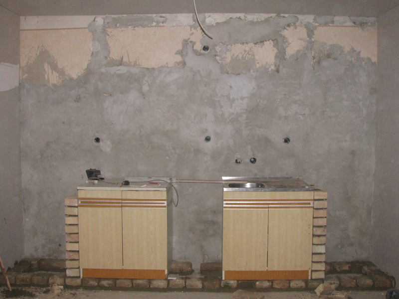

probala sam da odradim kupatilo u 3D, ali program mi ne radi otkako mi je windows reinstaliran. probacu da nadjem neki drugi, ali iza nove godine, jer sam sad zdravo bizi Smile
i za kuhinju imam par sugestija tipa: ostrvo sa produzetkom za rucavanje umesto odvojenog stola, no, o tom potom. najbolje je to uraditi u 3D, sve varijante pa odabrati najbolju. ja sam kroz svoju kucu tako setala i mogu ti reci da je ispalo vrlo, vrlo verno.

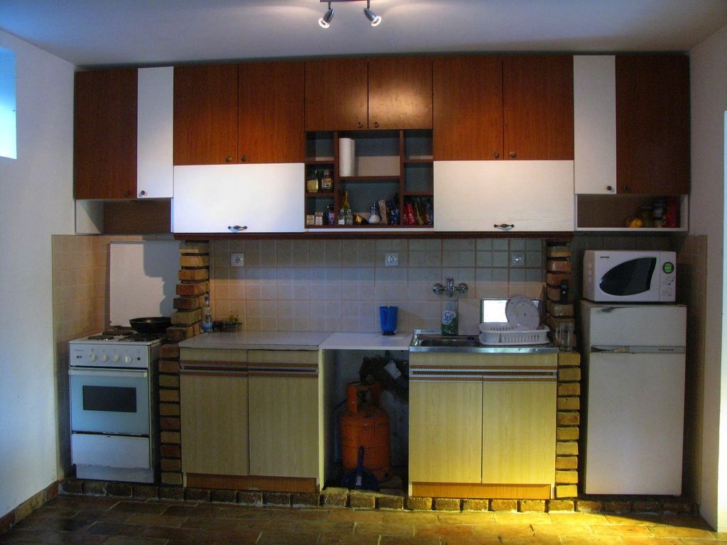

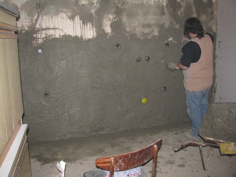

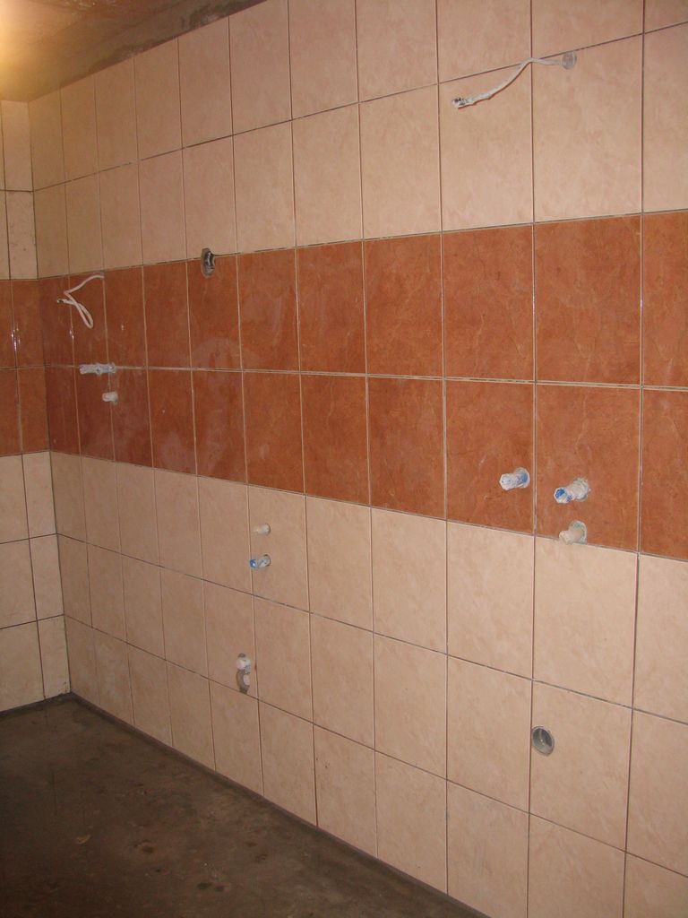

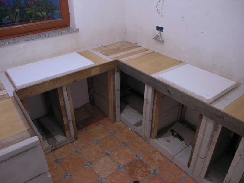

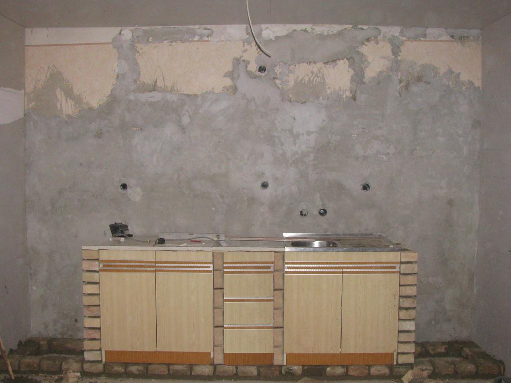

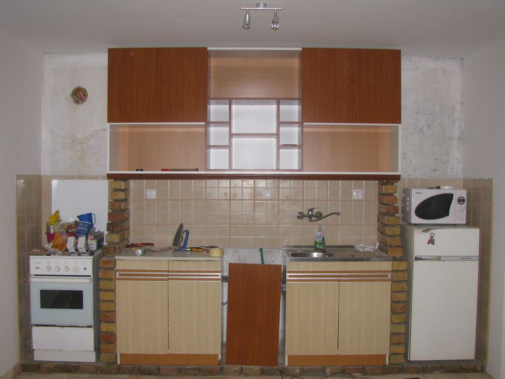

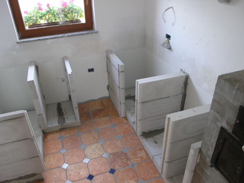

Kuhinja:
I tu smo zavrsili sa gipsanim plocama, pa smo krenuli sa malterisanjem zida gde ce biti kuhinjski elementi. Malterisace se do pola visine zida, jer taj deo je u ocajno losem stanju, pa ne znam drugacije ispraviti a da mogu posle i plocice lepiti. Nasao sam oko kuce zicane mreze i to sam koristio za armiranje tako sto sam ih zakucao ekserima kombinovanim sa cepovima sa ( uglavnom Laughing out loud ) pivskih flasa. Posle toga sam na sve nabacio "cementno mleko" . Za par sati, nabacio sam oko 3 kolica maltera, i shvatio da to nije uopste jednostavno i sam ocajan u tom poslu... :tup :hh
Dobro je sto sam tvrdoglav, pa ne odustajem. Laughing out loud Videce me taj zid jos jednom pre nove godine, jedini problem je to sto mi je sneg pokrio pesak... Evil
A4 papir koji visi na zidu je ustvari odstampan post bodare o kuhinjama gde je napisao mere za visinu slavine, odvoda vode, radne ploce, itd...
Bodara, hvala ti! Laughing out loud
Fri, 26/12/2008 - 05:26
#29
dmajas
dmajas's picture
Registrovan dana: 21/12/2008
@scrumiera
nisam hteo da pametujem,znam šta znači kad se nema dovolno para, ali razmišljam drugačije,jednom se radi i ako se radi da se uradi pravilno,
po slikama vidim bandažiranje ali ne vidim badažne mrežice,osvrnuo bi se na foto 30.jpg, ploče niste radili sa zamikom nego u liniji,što nije u redu baš zbog pucanja na spojevima, neznam visinu prostora,možda je bilo bolje da postaviš ploče uspravno sa zamikom,onda dolazi još jedan sloj ploča isto tako da se spojevi ne prekrivaju s tim da se bandažira i prve i druge ploče.,to pišem jer se bavim profesionalno građevinskim poslovima to jest keramičarstvom i te stvari dobro poznajem jer moram da pazim na podlogu.
Fri, 26/12/2008 - 06:30
#30
scrumiera
scrumiera's picture
Registrovan dana: 14/11/2008
Razumem ja tebe, i na istoj smo frekvenciji definitivno. Ni ja ne volim dvaput isto da radim. Na pocetkusam planirao da postavim gipsane ploce samo na plafon i na zid oko prozora a na ostale zidove samo do pola visine, tj 125mm , koja je sirina ploce, i na sve ostalo spanski zid da se to bar vizuelno ispravi. Kad smo postavili konstrukciju, videli smo da zid "bezi" i 7-8cm, onda sam se odlucio za gipsane ploce na kompletan zid, sto je bio poprilican udar na planirani budzet. Za pomeranje ( kao cigle prilikom zidanja zida - "sa zamikom" ako sam dobro razumeo) sam nazalost kasnije saznao na forumu, pa mi je za ove prostorije kasno, ali cu to imati na umu kad budem radio ostale prostorije. Mrezice za bandaziranje koristimo, a kupio sam i one sa staklenim vlaknima, samo ih jos nismo koristili.
Hvala ti na primedbama, i na savetima, puno mi koriste. Nemoj se ustrucavati, napisi uvek kad primetis nesto, rado citam postove gde ljudi znaju o cemu pricaju.Tako se uci.
Niko se nije naucen rodio, i niko ne zna sve.
