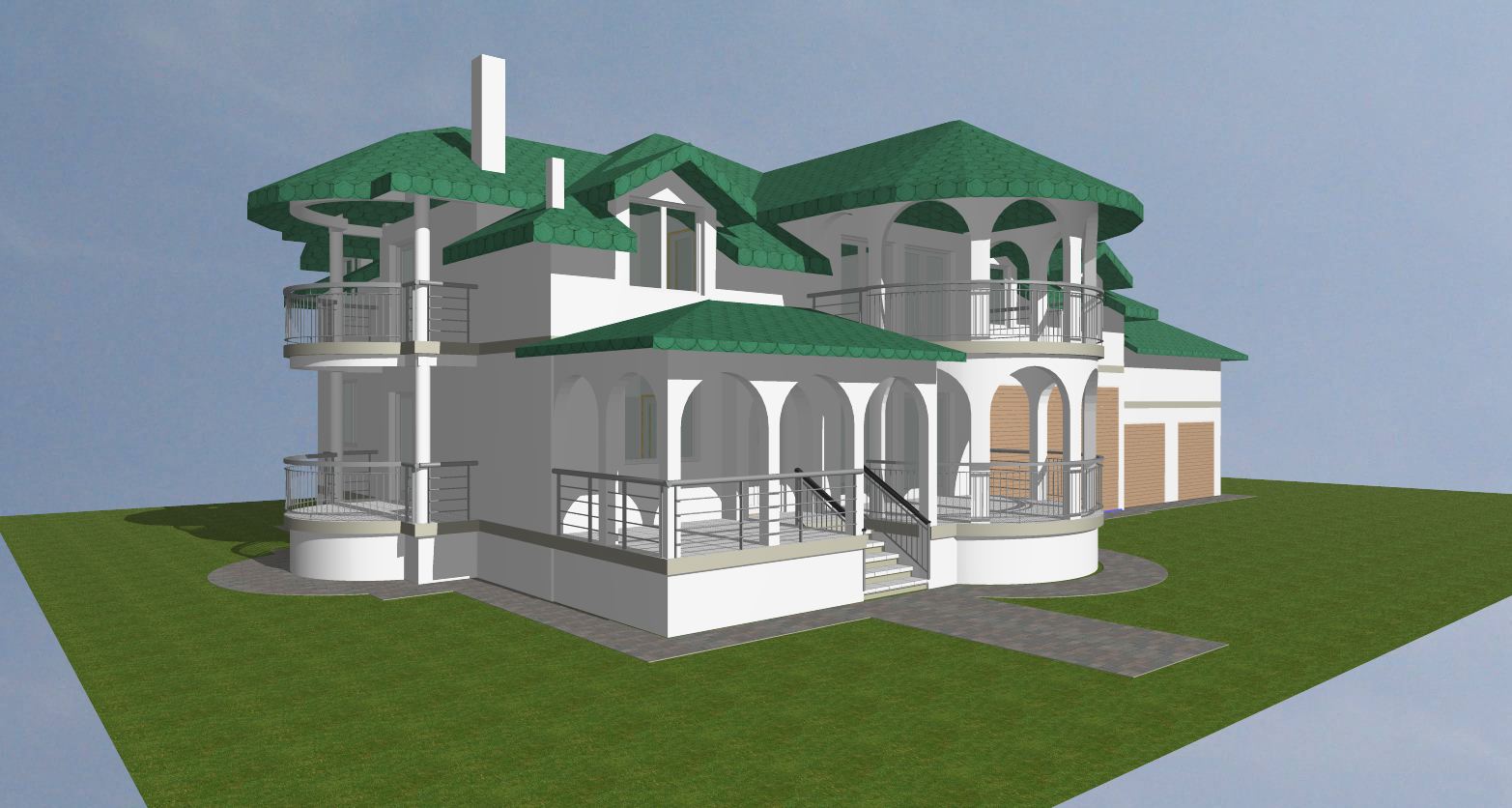

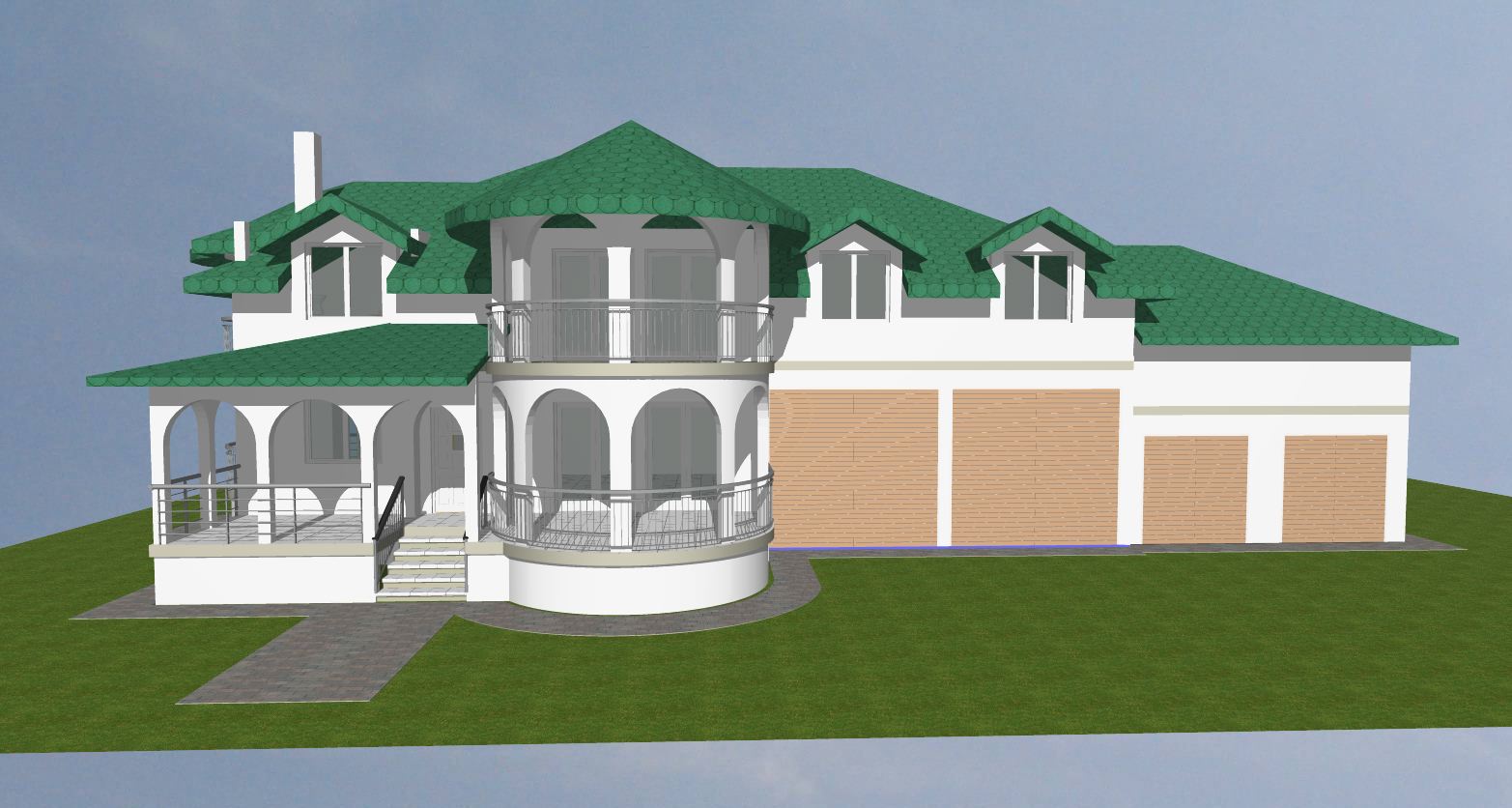

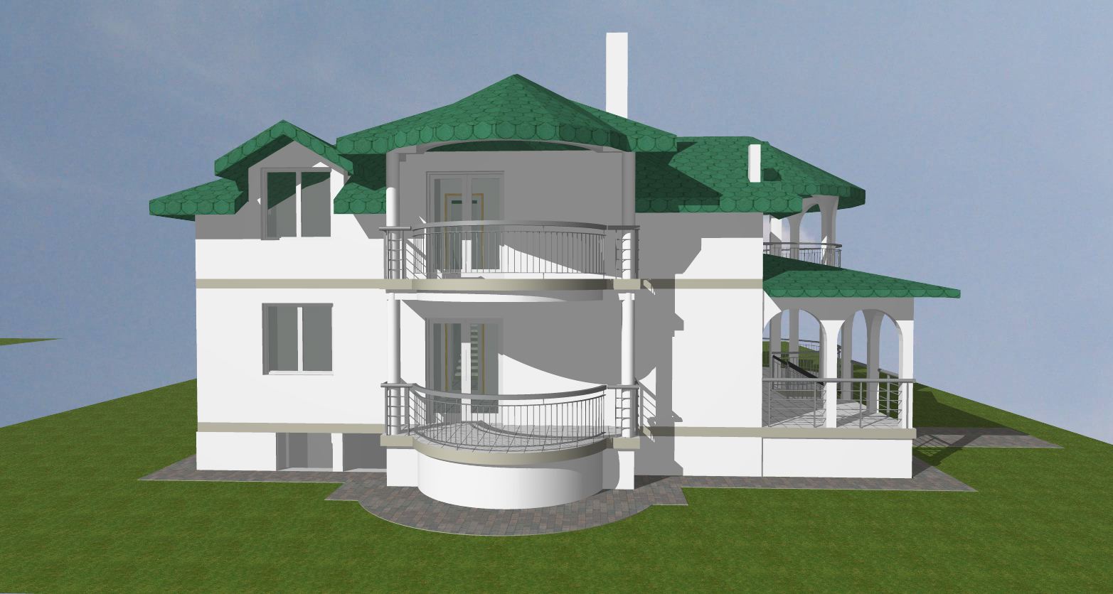

Pozdrav svima na forumu ja sam novi clan mada cesto prelisatam po koju stranu a sada mi treba i savet i pomoc oko izbora crepa.Naime gradim kucu i dodjosmo do krova pa posto je krov na cetri vode ima badze dve pokrivene terase ne bih da pogresim oko izbora pa da imam problema kasnije inace potkrovlje je u pitanju.
Ja bih licno voleo crep u boji i to Perumil ili Terran pa bih molio ko ima iskustva da podeli po koji savet kako se koji uklapa i ostale karakteristike..Izvinjavam se ako vec postoji tema na istom nadam se da nije problem.
Krov je veliki pa cu najverovatnije da radim jednu polovinu ove godine .....a mozda i ceo zavisi od finansija.
Hvala unapred svima

Darko.J,
kakav tip crijepa si odlučuo ugraditi? Ravan ili valoviti? Nisi napisao, kaolikje minimalni naklon tojeg krova? Tu se ti počinje izbor crijepa. Oba sta betonska.
Perumil , ima na stranici , da se počinje od 20°; nema komentara, dali je tu potrebno i sekundarna folija sa ljepilom na prijeklopu in koliki je zahtijevan preklop folije. Na njihov stranici je samo valoviti crijep. Tehničkih podataka je vrlo malo.
Terran crijep: valoviti se polaže, sa iznimkom, na 16°; a minimalni prepuruka 22°. Ravni 30°dalje (25°izuzetno).
Imaju više tehničnih podataka i navodila za samo ugranju.
Kako izgleda tvok krov, meni bi se siđalo, da je ugrađena ravna kritina; daj dodaj još komentra na pitanje. Strijeha ti je vrlo dinamična, pa bi predložio i manji format crijepa.
LP

Nismo jos odlucili ni koji cemo crep pa ni da li ce biti ravan ili valovit gde god se raspitasmo svako hvali svoj na stovaristu zato sam i krenuo sa ovom temom da bi iz iskustva drugih stavio pravi crep.Nisam bas razumeo sta je ravna kritina.
Na kraju krajeva Mladost Leskovac mi ne gine pa koliko traje nek traje,da li je neko imao iskustva sa ovim crepom,ima i njega u Continental varijanti.

Darko.J,
nisi baš mnogo pomogao, da ti damo još kakav savet.
Nakloni tvoje strijehe?
Kod "Kontinental LUX" piše minimalni naklon 20°. Problem vidim kod tvoje strijehe nad okrugloj terasi. Tu se ne može jednostavno crijep seči na "šregu" (ne znam prevod na Srbski); težava je kod žljebova(zareze) i na vrhu, kad zakačiš crijep na dasku.
I na krovi na ravnu terasu sličana poteškoča.
Kako ti je izradio prijektant? Dali bi ti bilo sprejmljivo, da se okruglina izradi sa limom (pleh-Aluminij ili Baker ili Rheinzink) u konbinaciji sa crijepom.
Ako se može, izradi krov u jednom, ne "pola-pola". Radije gdje drugdje malo zaustavi gradnju.
Kako je izrađen razvod žljebova kod krova?
LP

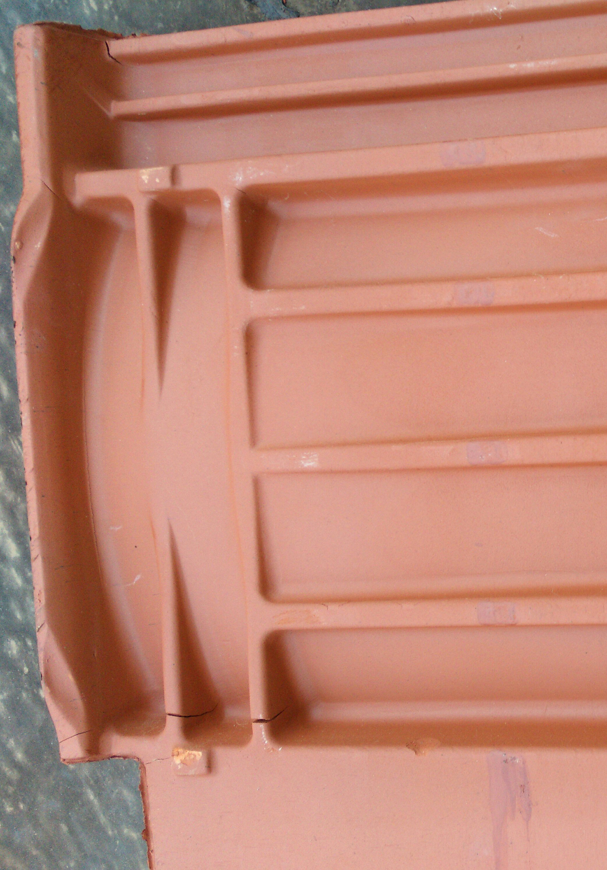

Evo da ne otvaram novu temu postavit ću ovdje pitanje.
Prije svega da pozdravim sve članove foruma.
Dobio sam 3 uzorka crijepa Tondach Saturn i svaki crijep ima ovakve pukotine sa zadnje strane.
Da li je ovo "normalno" i da li utiče na čvrstoću i dugotrajnost crijepa?
Na uzorcima Creatona (Rapido) nema tih pukotina.
Hvala!

Astrea
Astrea's picture
Odakle je crep, mislim iz koje fabrike - iz Vinkovaca ili neke druge po Hrvatskoj, bolje rečeno po Slavoniji?
Ovakve pukotine se javljaju kod nedovoljnog i prebrzog susenja presovanog crepa - veća količina vlage je zaostala u nepečenom crepu i došlo je do skupljanja prilikom ostvarivanja keramičke veze tj. pri pečenju. Problem je u tome što se nije vodilo računa da se sirovini tj. glini pri mlevenju sirove gline doda potrebna količina opošćivača odnosno trebalo je uzeti u obzir hemijski sastav gline pri projektovanju kalupa odnosno gotovog proizvoda - uprošćeno takve gline sa smanjenom količinom alumosilikata a povećanom kolilčinom organskih primesa imaju znatni procenat skupljanja pri stvaranju keramičke veze.
Uzmi par crepova i kucni čekićem po njima- ako dobijes jasan i rezak, oštar zvuk crep je dobar i ne plaši . Ako je zvuk pri kuckanju tup i karakterističan za polomljeni porcelanski ili keramički komad onda radije odustani od toga, probu izvrši i na poleđini blizu pukotina. Ovakav način kontrole je proizvedenog crepa se primenjuje dan-danas svuda u svetu, čak i kod najautomatizovanijih postrojenja za proizvodnju crepa.

Ne znam iz koje je tvornice. Dobio sam 3 uzorka i na svakom imaju te male pukotine. Takodjer, gledao sam i izložene crijepove Saturn po radnjama i na njima je isto.
Razbio sam jedan i struktura mi djeluje ok, nema šupljina.
Creaton je otprilike iste strukture ali kod njega nema nijedne pukotine,jos bi me koštao cca 500 eura manje.
Moguće da je do vrste crijepa, odnosno kalupa kako si naveo.
Probat ću sutra i taj test sa kucanjem.
Jos jednom hvala!

Kuckao sam i nisam primjetio neobične zvukove.
Astrea@ Vidim da se kuzis u materiju, pa ako moze tvoje mišljenje sta bi odabrao prije, Creaton ili Tondach?
