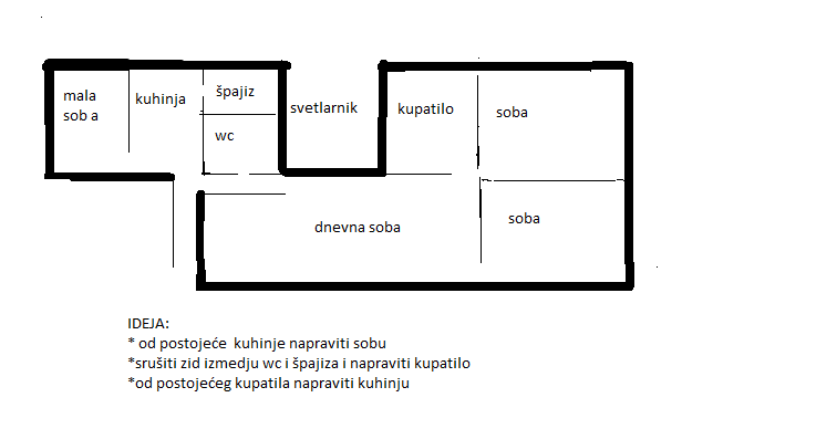

Probala sam da nacrtam plan
pocetnikbg
pocetnikbg's picture
Registrovan dana: 25/01/2013
Probala sam da nacrtam plan svog stana, ali kao sto cete videti moj crtez izgleda prilicno jadno i nejasno. Pravi sam ''talenat'' za crtanje.
Zgrada u kojoj zivim je u Beogradu, stara gradnja (1930) sa visokim plafonima. Kupatilo i wc su odvojeni. U crtezu sam navela sta mi je ideja da uradim.
Pitanje je koja je neka okvirna cena mog poduhvata (majstori + cena materijala) i okvirno vreme trajanja.
Probacu malo detaljnije da opisem sta nameravam i postojecu situaciju: Zidovi su od cigle i zid koji nameravam da srusim je pregradni (tako su mi rekli). Po nekom mom popisu radova, trebalo bi da se srede zidovi u svim prostorijama koje bih adaptirala (mada jos nisam sigurna koja mi je bolja varijanta da li klasicno krecenje ili da stavim rigips) i razvodjenje struje. Prostorija nove sobe (tj sadasnje kuhinje) ima oko 15m2.
Sto se tice radova za novo kupatilo, (postojeci špajiz i wc), srusila bih pregradni zid, pravljenje novog odvoda i dovoda + keramicar (prostorija novog kupatila ima oko 5m2). Kod pretvaranja sadasnjeg kupatila u kuhinju, pored nove kuhinje, takođe me ceka razvodjenje struje, razmisljam da li bih mogla da prelepim nove plocice preko postojecih, centriranje odvoda, nivelisanje poda i sredjivanje zida.
Verovatno ima jos radova, koje u ovom trenutku ne mogu da predvidim.
Hvala unapred

Mislim da neće moći od malog
Mislim da neće moći od malog wc-a da se napravi novo kupatilo, jer tu nema potrebne instalacije, tj. tačnije tamo, verujem da nema vertikale 110 mm, a bez toga ne može wc šolja da se namontira.Ukoliko postoji vertikala 110 onda sve može, ali čisto sumnjam da je to tako namontirano.Što se cena tiče tu postoje razne kombinacije, od angažovanja preduzimača koji ima sve potrebne ekipe, pa do pojedinačnog angažovanja pojedinih majstora i aktivno lično uključivanje u poslove po sistemu ssm.Na sve to treba još dodati cenu prevoza materijala, odvoženje šuta i cenu trčkaranja po gradu u potrazi za odgovarajućim materijalima.Gruba procena je da sve to ne može biti jeftinije od 3 do 4 hiljade evra, uključijući materijal, rad i prevoz.

Zvukoljube, hvala na odgovoru i savetu.
Doduse, ja ne bih pomerala wc solju (instalirana je sa leve strane sadasnjeg wc-a). Srusila bih pregradni zid i spojila sadasnji špajiz sa wc-om, tacnije u špajizu bih napravila kupatilo-samo bih dodala tuš kabinu i lavabo, a wc bih ostavila na istom mestu na kome je i sad.
