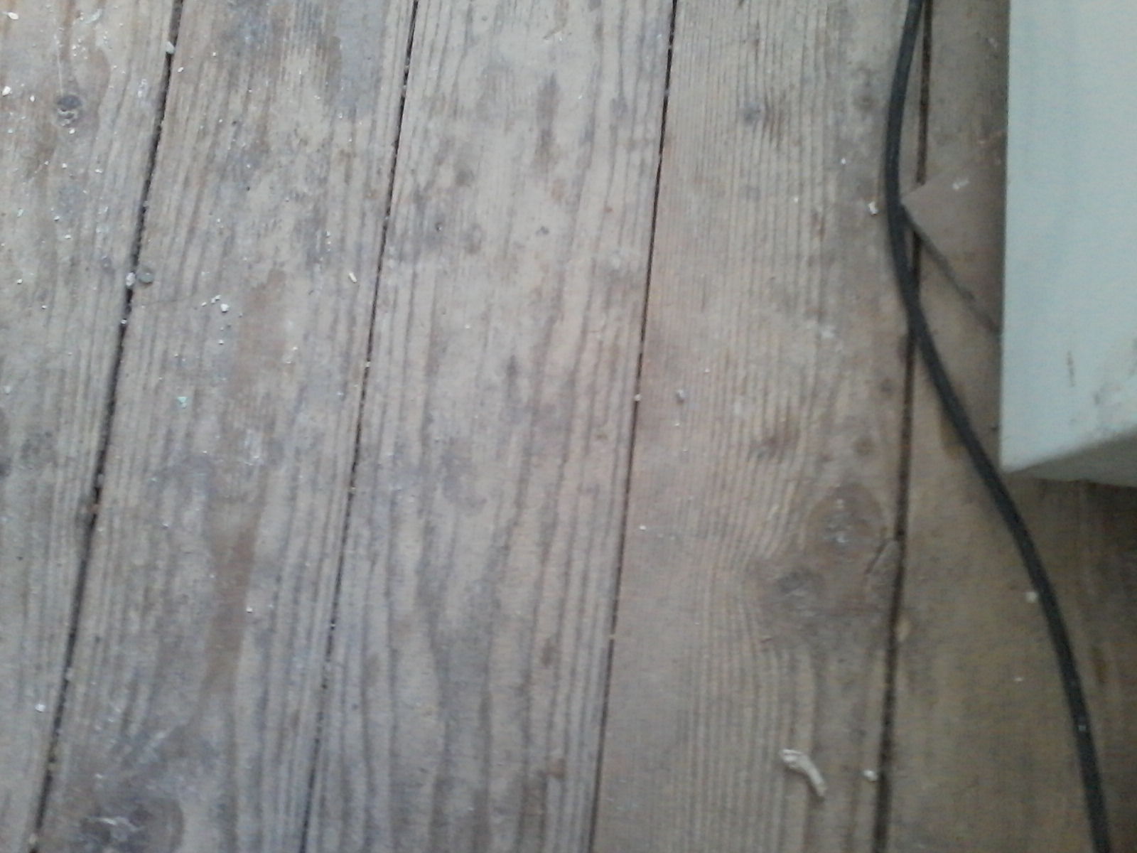

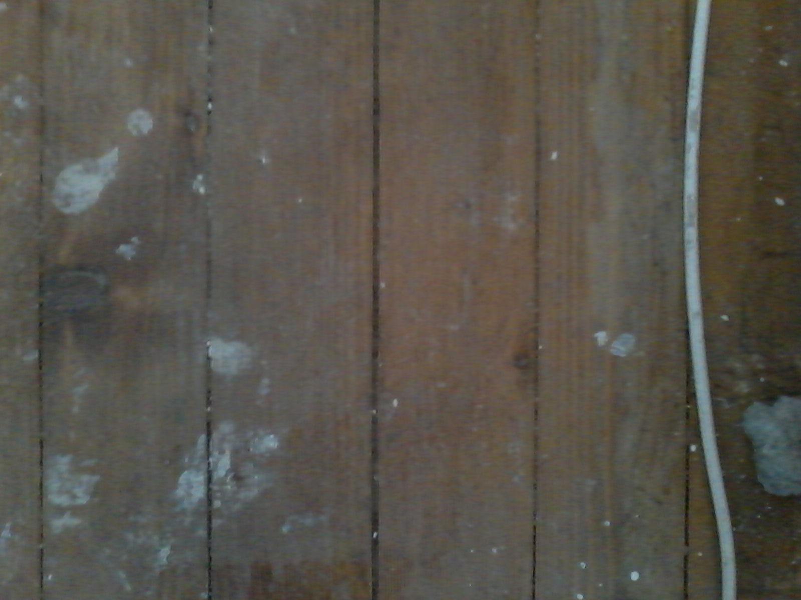

U stanu imam postavljeno daske medzutim medzunjima ima dosta prostora pa bih htio da znam dali to moze da se isfugira kao sto se radi kod parketa,isto tako mislim da kad to uradim da postavim 3cm stiropora na daske pa na stiropor laminat.Zivim na drugom spratu zgrade,a i zgrada ima toliko znaci dva sprata.Nije ploca vec karatavan.Dali mi preporucujete ovako da uradim?

Зашто би се попуњавале
Зашто би се попуњавале дилатације између дасака, ако се већ покрива цео патос? Стиропор није за погодан за постављање на под, постоје други материјали, од Ригипса, на пример, па до осб плоча итд.

Pa ja sam mislio zbog stabilnosti il sta ja znam lol il da se necuju daske kad se gazi na laminatu sto ce biti postavljen nad njih a jesu osb place termo izolacijski materijal?

Ako je ravan pod dovoljna je

Pod je ravan ali ja sam mislio umjesto folije da stavim tvrdi stirodur oko 2 ili 3 cm?

Takodje moze ........
